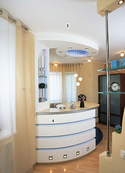

Добрый день всем мастерам !!
В журнале ИВД присмотрел барную стойку - вот ссылка: http://www.ivd.ru/images/6433_19_b.jpg Как раз подобная просится ко мне в интерьер ! :a Но возникает вопрос - как из ГВЛ сделать каркас ткой стойки ? особенно узкие прорези.
Подскажите кто чем может!

Сами будете делать? Начните тогда с покупки книги по гипсокартону или в сети ищите, и найдете все ответы на вопросы даже в картинках )) Я бы сделал шаблон изгиба и по нему подгонял и закреплял горизонтальные мет.профиля к стойкам, а уж потом по ходу видно как разположить гипсокартонные элементы и тп.

casper74 написал : как из ГВЛ сделать каркас ткой стойки ? особенно узкие прорези.
Не заморачиваясь с каркасом, Вы можете ГКЛ полосами выклеить такую конструкцию. Две полосы 12мм ГКЛ с клеем, шпаклевкой дадут 30мм толщины русты. При оклейке тремя слоями ГКЛ 12мм, Вы получите 45мм русты. При небольшом перерасходе ГКЛ, получите мегажесткость конструкции.

Палецкий написал : При небольшом перерасходе ГКЛ, получите мегажесткость конструкции.
тоже склонялся к такому варианту, перерасход не пугает.
И еще вопрос - над местом где будет стойка потолок ГКЛ, подскажите - второй уровень прикреплять непосредственно к нему ? или вычертить на потолке контур, аккуратно разобрать потолок и закладные конструкции для второго уровня крепить непосредственно к плите перекрытия ?

casper74 написал : над местом где будет стойка потолок ГКЛ, подскажите - второй уровень прикреплять непосредственно к нему ?
..да, непосредственно к подвесному ГКЛ потолку. В этом месте установите больше подвесов для прочности. И еще ...изготовьте из ГКЛ шаблон (вид сверху) . Им очертите контур конструкции на полу, потом от него (контура) через несколько контрольных точек и отвеса, очертите контур второго уровня на подвесном потолке. Потом стандартно ...нарезаете гусеницу из направляющего ( ПН ) и вперед с песнями :)

Палецкий написал : В этом месте установите больше подвесов для прочности.
Потолок-то уже есть, два года как стоит... А к нему нужно прилепить втрой уровень.
То есть получается - искать каркас первого уровня существующего подвесного потолка, и к нему уже крепить каркас второго уровня будущего потолка
Или я что-то путаю ????

casper74 написал : Потолок-то уже есть, два года как стоит... А к нему нужно прилепить втрой уровень.
Ну и здорово. Второй уровень крепите к нему, как есть. Используйте 9мм ГКЛ
casper74 написал : То есть получается - искать каркас первого уровня существующего подвесного потолка, и к нему уже крепить каркас второго уровня будущего потолка
..не так. Нарисуете контур второго уровня, изготовите гусеницу ПН, посверлите в ней отверстия с шагом ок 10см и через дюбель Молли прихватите ПН к существующему потолку
