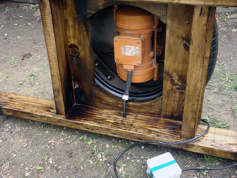

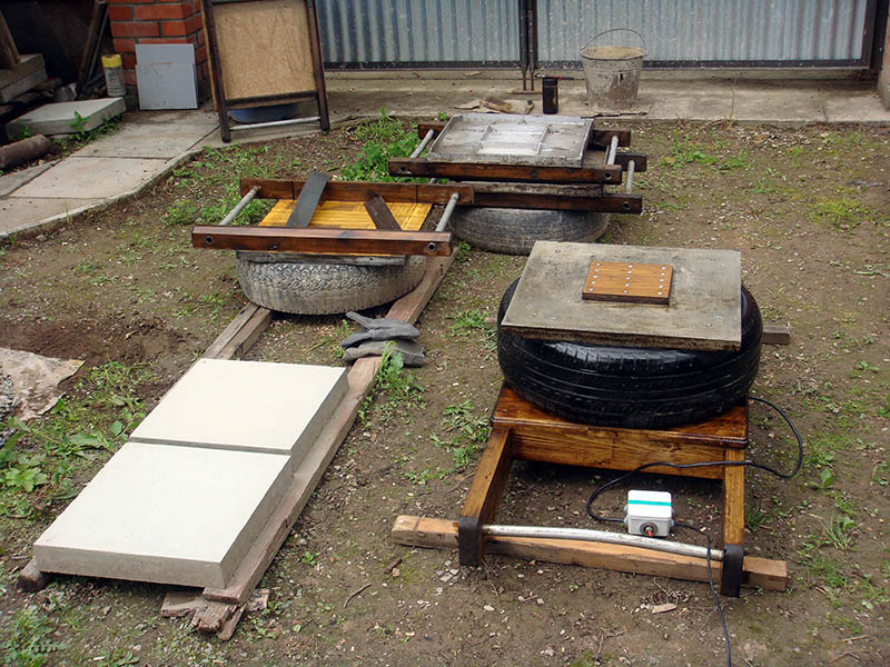

С этого и начинал... :) И сейчас опять вернулся к покрышкам - примерно вот так: (Но тоже хочется переделать)

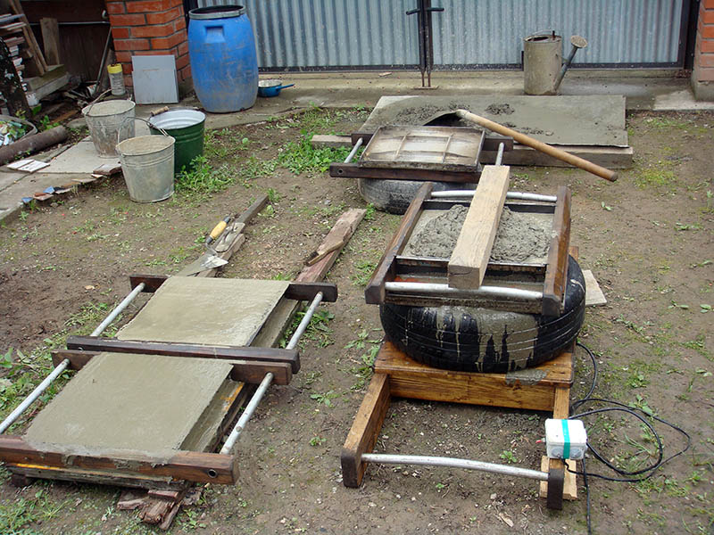

Ничего подобного. Если у Вас нет сомнений в эффективности своей конструкции и критические замечания не нужны, то следует ее изготовить, затем опробовать и выставить здесь фотографии готовых изделий. Тогда критики не будет, а будут лишь благодарности и вопросы, касающиеся повторения конструкции.

Кстати - с перфом красивое решение, особо когда людям не аэродром мостить, а наделать плит на дорожку. И можно чуть по другому: форму на покрышку, сверху положить обрезок тостой доски и в него вертикально тупым долотом. Диолдовский (к примеру) плюсовый трёхрежимник дешевле покупного вибратора обойдётся и ещё в хозяйстве послужит.
Только формы нужны не из тонкой пластмассы.
