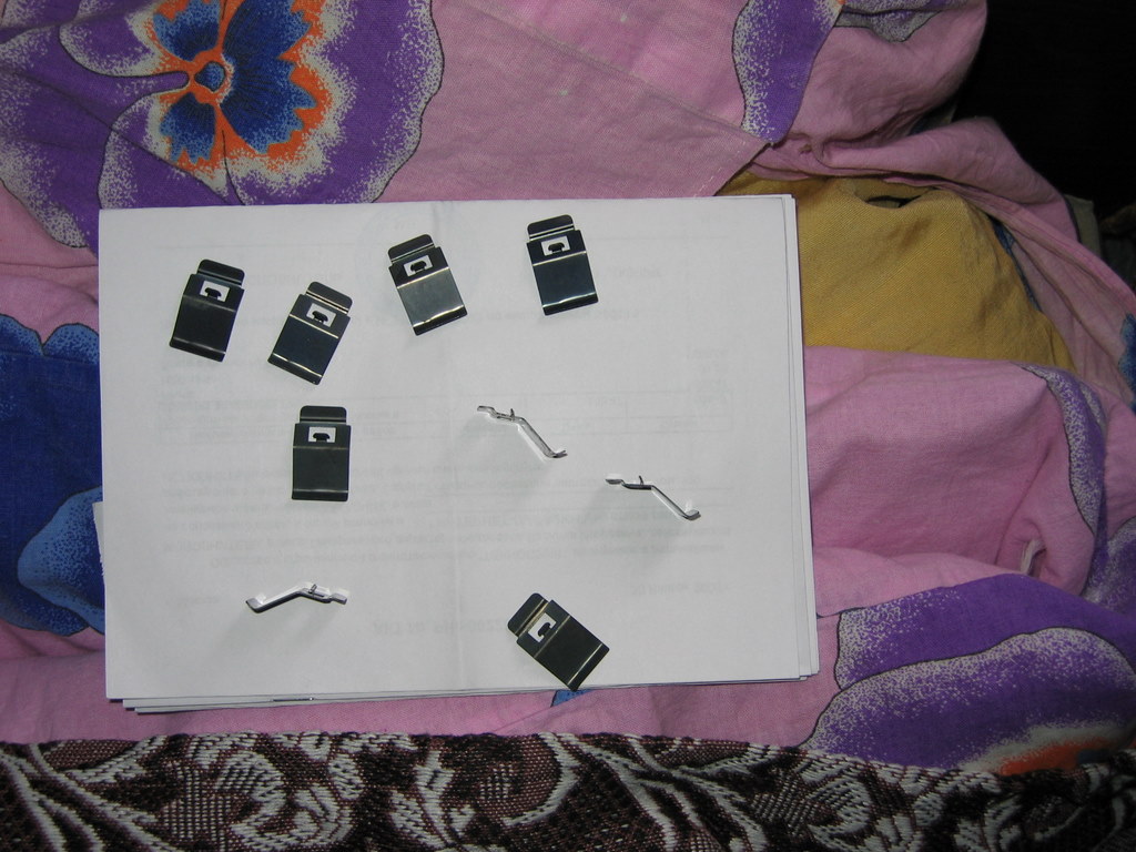

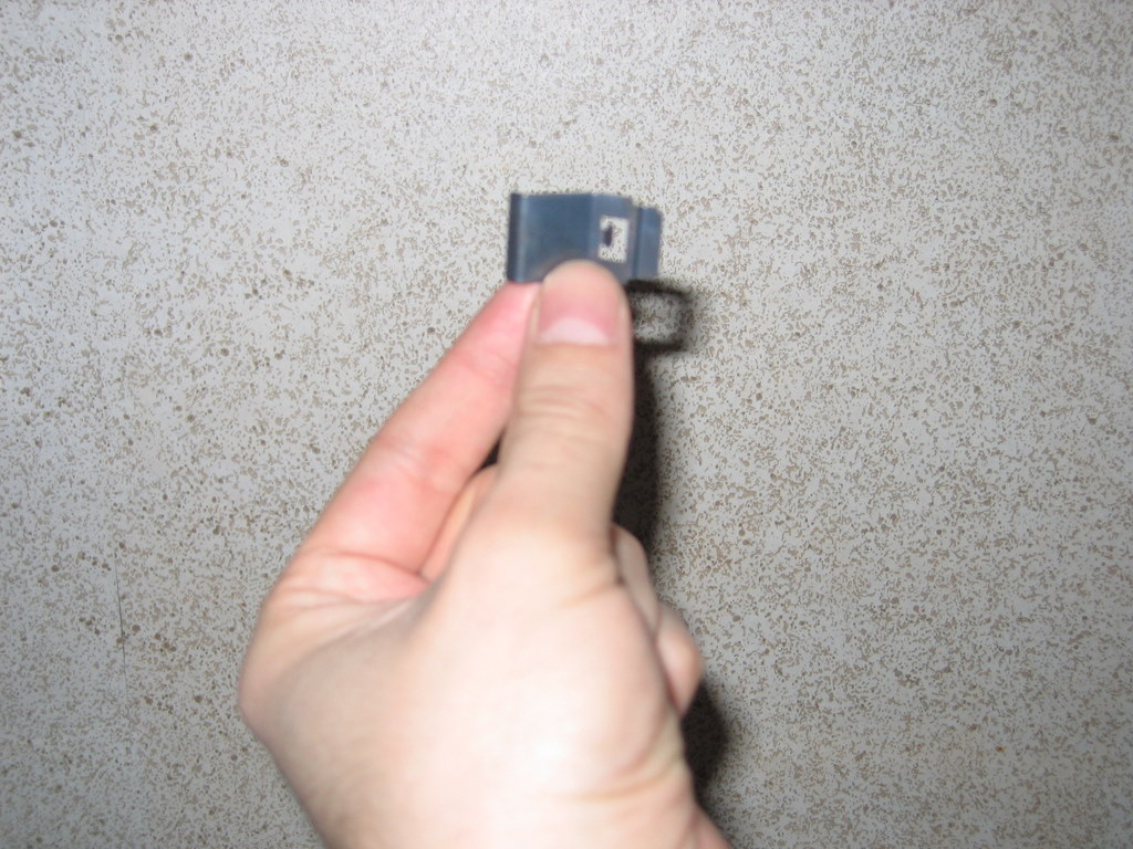

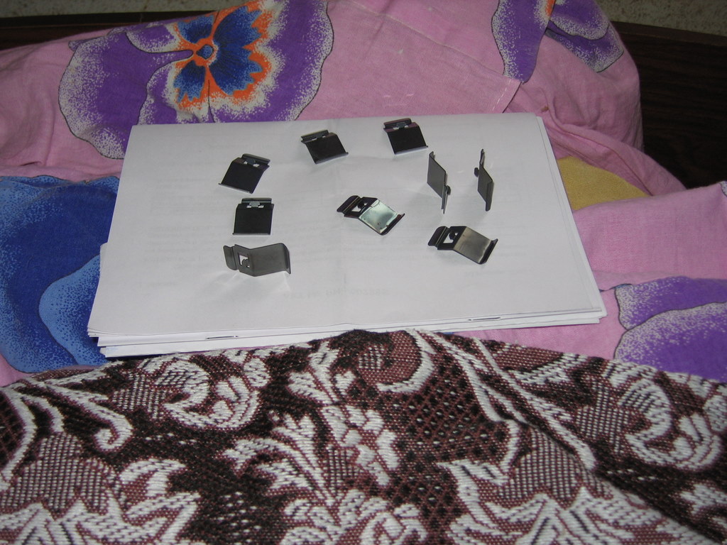

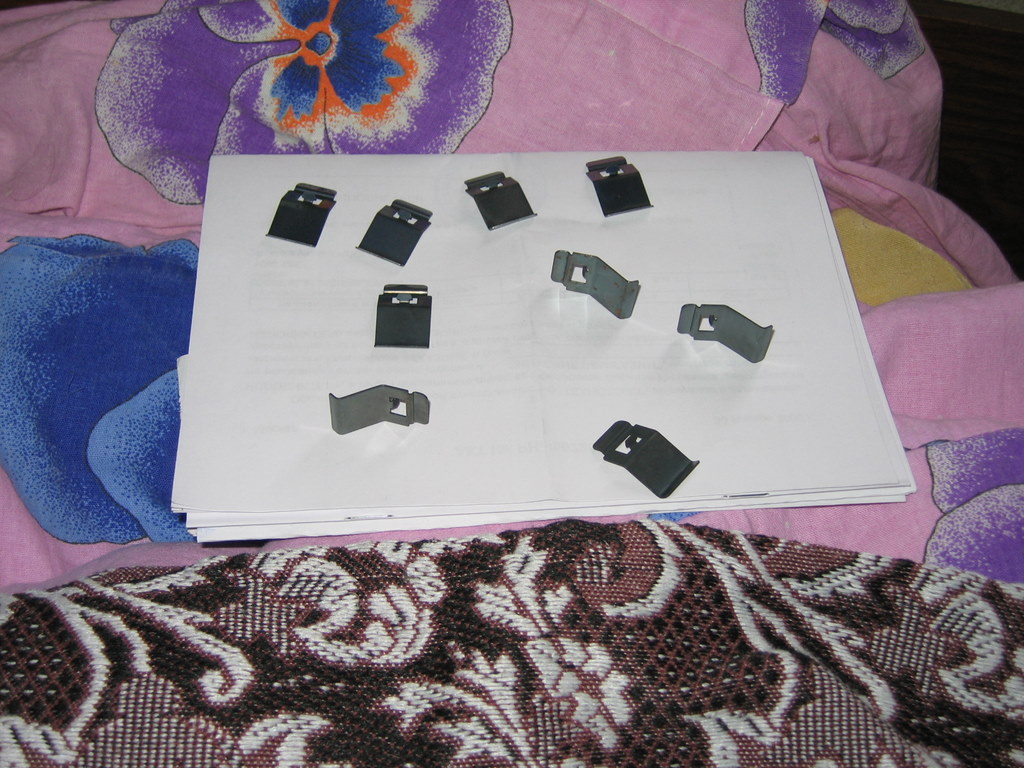

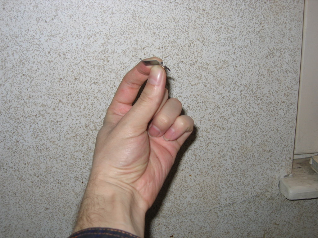

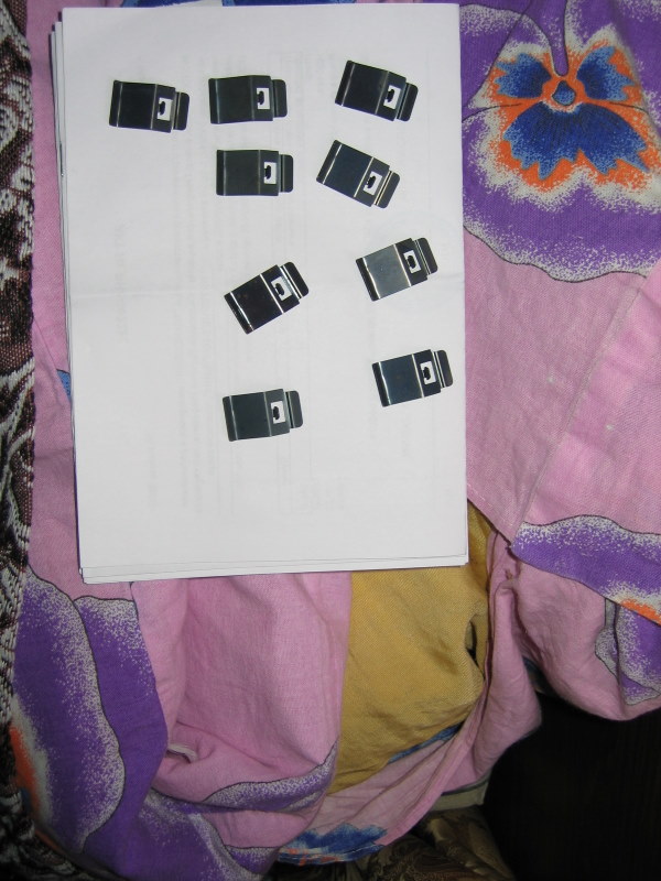

дружище держите, вот они родимые, в комплекте было:
  1. Херова туча паспортов на разных языках.
  2. Пакетик со скобками количество можно посчитать по фотографии.
  3. Внутри самой плиты вилочка для переключения с двух фазного питания на однофазное.
Курьер просто пищал когда я принимал у него поверхность, минут 5-10 я осматривал саму поверхность, далее все скобы паспорт на русском, вилочка для переключения, наличие ВЖИВЛЕННОГО уплотнителя по периметру, отсутствие дефектов на нем, все это заняло приблизительно 30 мин. затем подключение и запуск кастрюльку вскипятил (но предлагать ему заварить чая из этой кастрюльки не стал, он бы меня просто убил)..... Достаточно вежливо объяснил ему что игрушка стоит 25 000руб и проверять буду все что только можно, на что он начал бормотать что то невнятное по нос и бится в конвулюсиях(я думаю проклятье в 5 колене мне обеспечено)........ собственно все.......да вот еще скобы выполнены из какойто закаленной стали они упали у меня на пол со звоном как буддто сверло упало вот вроде теперь все... удачи Вам в поисках

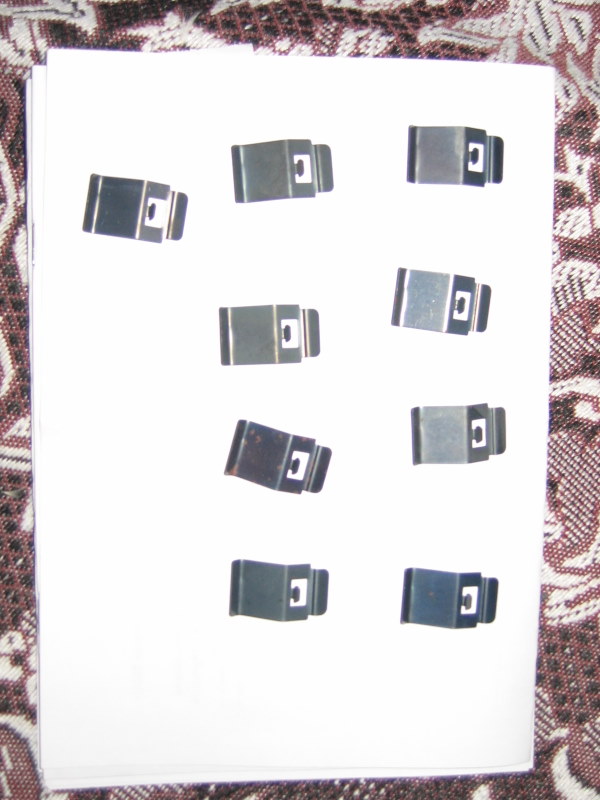

да еще если нужно более качественное изображение пишите почту скину как время будет, а то для форума я их подрезал.....
Вот еще не влезли в предыдущий пост

2sver4ook Большое спасибо за фото и оперативность (есть добрые люди на свете)! Думаю своей благодарностью сниму проклятия курьера в Ваш адрес в 5 колене :) Фотки вполне понятные. Вот ещё что заметил: скобок 9 штук (одна как я понял прозапас), вот бы тем, у кого лишние остались, скинуться и поделиться с теми, у кого их вообще нет :)) Шутка конечно. Вживлённый уплотнитель по периметру у меня тоже есть так же как и вилка для переключения на 220 В.Так что судя по Вашей комплектации и комплектации iNt25 не хватает только этих скобок. Ну да не критично. Кстати при подключении я тоже использовал вложенную вилку для переключения, хотя думаю можно было под крышкой ввода кабеля в поверхность ничего не трогать, а просто на другом конце кабеля соединить вместе чёрный и коричневый провода, т.е. посадить их вместе на одну клемму на "фазе", а голубой провод - на "ноль". Ещё раз Спасибо!
