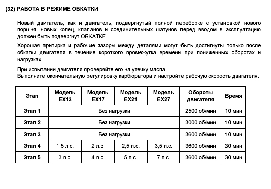

.Alex.
.Alex.
Регистрация: 15.05.2008
Хмельницкий
Сообщений: 410
23.02.2009 в 15:53:57
StilA_ написал : То как обкатывать в холостую или при работе?
Вот как рекомендует обкатывать свои движки Robin-Subaru, думаю для любого другого обкатка принципильно ничем не отличается:
Shihan
Shihan
Регистрация: 27.01.2008
Самара
Сообщений: 2958
23.02.2009 в 17:03:54
2.Alex. , не знаю откуда ты взял этот кусок инструкции, но явно не из обычной для пользователей. Вот что пишут в одной из инструкций. А пишут, что режимов обкатки для новых двигателей ***** не существует. И работать можно сразу при полной нагрузке.
