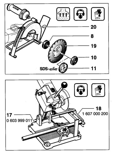

EgorP написал : Правила по ТБ категорически запрещают закреплять ручную шлифовальную машинку в каких либо приспособлениях.
Стало как-то интересно. Открываю мануал к бошу. Вижу там такие аксессуары:
  • направляющие салазки с защитным колпаком
  • станина и упор для резки отрезным кругом (см. приаттаченную картинку)
Более того, в разделе о безопасности написано, что при работе с природным камнем необходимо использовать отсос пыли и направляющие салазки.
