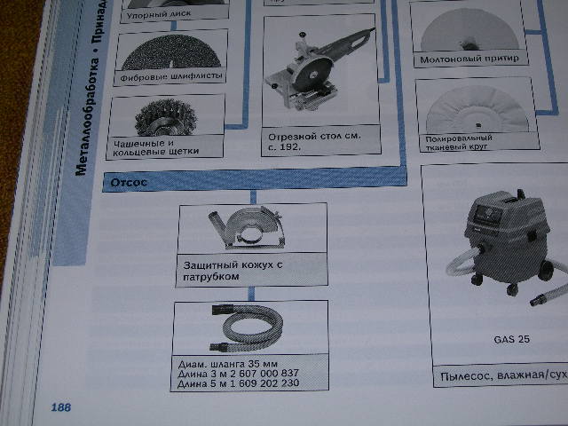

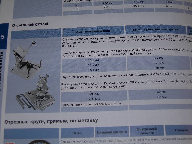

04.04.2006 в 20:12:40
EgorP написал : То, что изображено на отсканеной картинке совершенно ни о чем не говорит. Это просто картинки. Возможно они отражают варианты исполнения данной машинки, возможно рекламу иных модификаций.
Изучать мануал по картинкам - это дело дошколят, не умеющих читать, а уж ссылаться на голые картинки и вовсе бессмыслено.
То, что вы написали никакой цитатой не является. Судя по приметам, текст мануала вы не читали. Мой вам совет: Вы все - же прочтите текст. Раздел ТБ в Бошевском мануале расположен в отдельном буклете и имеет ужасно много чего полезного, что возможно спасет вам жизнь. Там ( в тексте ) вы и найдете ответ на поставленый вопрос.
Привожу фото каталога BOSCH за 2005/2006г

04.04.2006 в 21:16:08
Alex___dr написал : Привожу фото каталога BOSCH за 2005/2006г
Спасибо. :) Я уж не знал как еще убедить некоторых товарищей, которые ссылаются на неведомые правила, но отказываются признавать в существование совсем других требований.
EgorP написал : Судя по приметам, текст мануала вы не читали.
Могу в подтверждение своих слов отсканировать и выложить станицу из мануала по технике безопасности. А Вы? Давайте аргументированно спорить.
Кроме того, если даже для какой-то болгарки производитель не рекомендовал бы ее фиксированно крепить, то это относилось бы только к этому производителю. Утверждать обратное - это то же самое что говорить, что любой автомобиль надо заправлять 92 бензином.
Вопрос считаю исчерпанным.

04.04.2006 в 22:11:42
2Alex___dr
Похоже, что одно из двух: или Бош ничего не "петрит" в болгарках, а заодно и в ТБ, или ваще ... :-) :-)

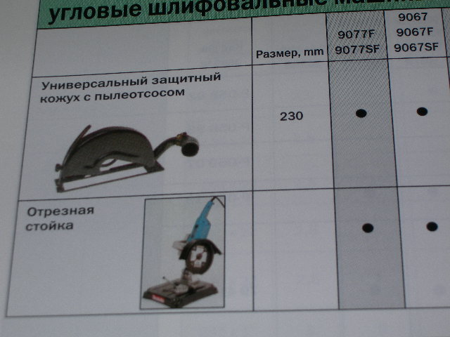

04.04.2006 в 23:39:10
R.H.T. написал : 2Alex___dr
Видимо не только BOSCH но и Makita. Снимок с каталога Makita 2002/2003
