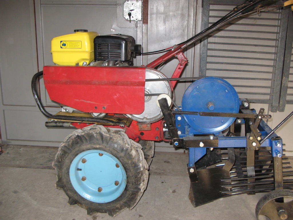

Сделал натяжное к полтавской копалке, может кому пригодится Полевые испытания прошли успешно, пас не слетает, легкий пуск двига, Сделал за 1 вечер
