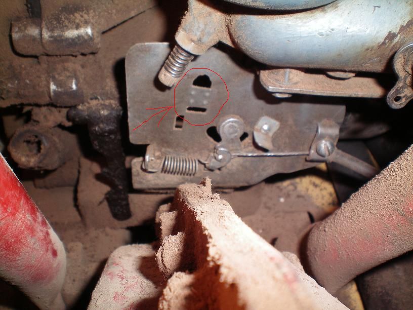

Привет всем. Вчера после продолжительного рабочего дня,при работе двигателя появился сильный свист после чего двигатель заклинило. Вскрытие показало...отломился маслоразбрызгиватель ,произошло налипание металла на коленвал. Налипания незначительные и в двух местах.Вопрос-можно -ли их убрать или лучше новый коленвал поставить? Ещё такое дело ,поршень в цилиндре имеет зазор между стенками цилиндра около милиметра (на фото виден зазор) так и должно быть или меньше?! И когда такой нагар это нормально?

sasa3230 написал : произошло налипание металла на коленвал.
Алюминевый сплав хорошо удаляется щёлочью, раствор каустической соды или средство для прочистки канализации "Крот". Положить коленвал в раствор, в каустике растворяет быстро, в Кроте сутки - полторы. потом хорошо промыть водой. С каустиком работать в резиновых перчатках.
