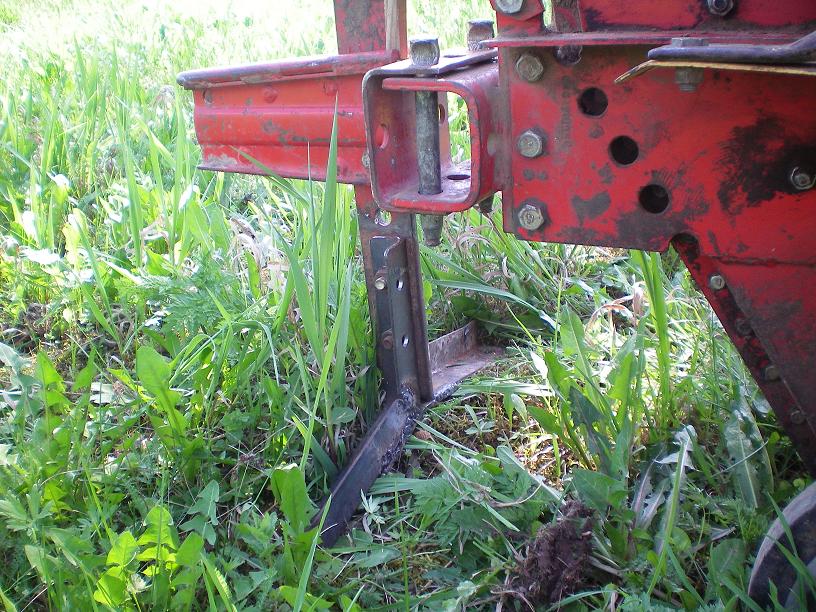

23.04.2011 в 19:41:40
Привет всем. Кто -нибудь знает ширину (высоту) в месте прицепного устройства (отмечено на фото) и диаметр пальца?! Или если у кого чертеж с размерами всего этого дела. :o Хочу подогнать прицеп от каскада(нева) под Агро ,а возможности измерит на данный момент нет.
23.04.2011 в 20:44:28
sasa3230 написал : отмечено на фото
Чет фото не вижу:o, это только я?
