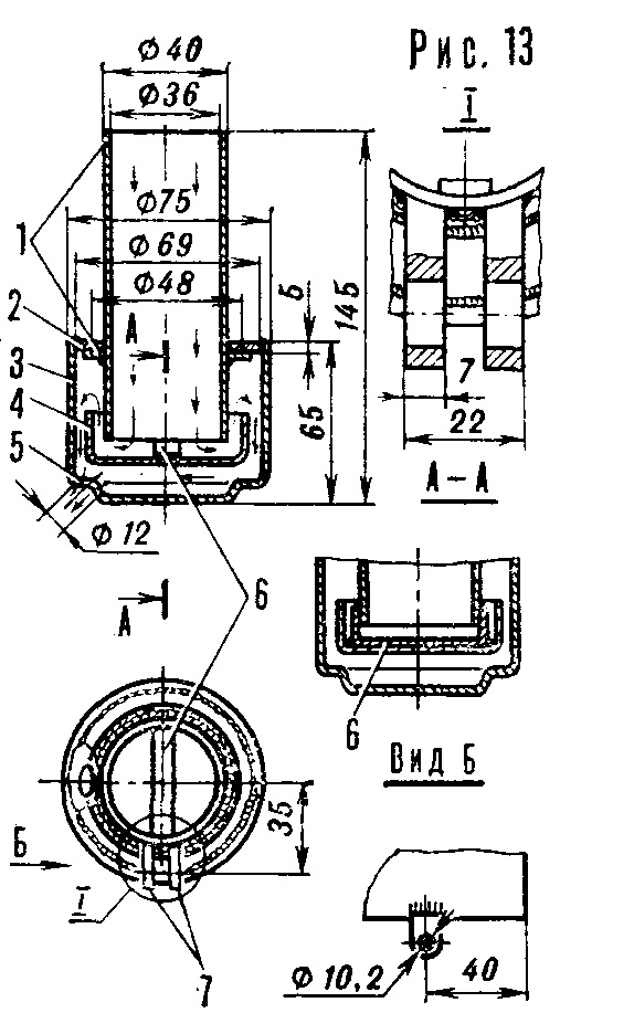

Вот глушак по новому стоит..
Посмотрел ресунки спец.глушака и понял не осилить мне, во первых нержы нет,во вторых время надо уйма.. В чистом поле не так шумно рабботает...Да и есть наушники для этих целей от бензо косы .. Пока не регулировал карб-не когда.. Заводится с трудом на горячию....Работает тока с закрытой заслонкой,ну в плане на хх работает и с открытой, а вот под нагрузкой толька с закрытой воздушной заслонкой. Бывает сам по себе глохнет.. Подозреваю перегрев.. На резиновом ходу плуг не тянет,точней картофелевыкапывалку.. Борону то же не тянет,верней тянет тока с двумя еще лошедями...

LeonidS, У теперь понятно длячего преспособа...С зади стоит плуг или штырь??? Хорошо сохранился мерин..Как и от чего воткнули рейлинг?? К нам можно без переделок тока багажники ставить на водосток...
LeonidS
LeonidS
Регистрация: 11.04.2009
Старобельск
Сообщений: 932
12.06.2012 в 15:43:06
Аркадий написал : С зади стоит плуг или штырь
А сзади стоит лемех для рытья канавок... слева который...
