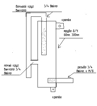

Аркадий написал : LeonidS, пардус,
Ребят, а правда потише выхлоп как сделать по проще или от чего приварить???
Я эту схему(двухконтурного глушителя) видел еще в "Моделист-конструктор" за 90-лохматый год, там мотолебедку с таким принципом печатали. Ну и реализовал, рядом с работающим М/Б можно было спокойно разговаривать не повышая голос, правда сам глушитель чуток громоздкий вышел:)

пардус написал : Я эту схему(двухконтурного глушителя) видел еще в "Моделист-конструктор" за 90-лохматый год, там мотолебедку с таким принципом печатали. Ну и реализовал, рядом с работающим М/Б можно было спокойно разговаривать не повышая голос, правда сам глушитель чуток громоздкий вышел:)
можете нарисовать как это сделать ну и из чего??? Фоток нет??

Аркадий написал : можете нарисовать как это сделать ну и из чего
Перелопатил МК (Моделист конструктор) 1995,03 Себе делал такой.. С 1978 года по 1994 катался на 408м с 67 года выпуска... Брал в Москве...Продал за 1000 УЕ с 12м двагателем, и волговской коробкой. С 1994 по сей день, 21412, но уже с 1.8 двигателем, тайговский солекс, главный тормозной и вакуум со Шкоды, электронное зажигание и т.д. и т.п. И ГЛУШИТЕЛЬ как на мотоблоке самодельный с нержавеечки:). А машинка бралась под пирамиду "Властелина"... с третьей торговой площадки АЗЛК...

примерно так, пока рисовал, да конвертировал LeonidS, тоже набросал:)

пардус написал : да конвертировал LeonidS
Да у меня почти весь МК, на ПК... Вы же подсказали... вот я от туда и выцепил:)...
пардус
пардус
Регистрация: 23.06.2009
Анапа
Сообщений: 12
02.06.2012 в 21:53:22
LeonidS написал : Да у меня почти весь МК, на ПК... Вы же подсказали... вот я от туда и выцепил:)...
Там чуток по другому было, ну да смысл не меняется:)
