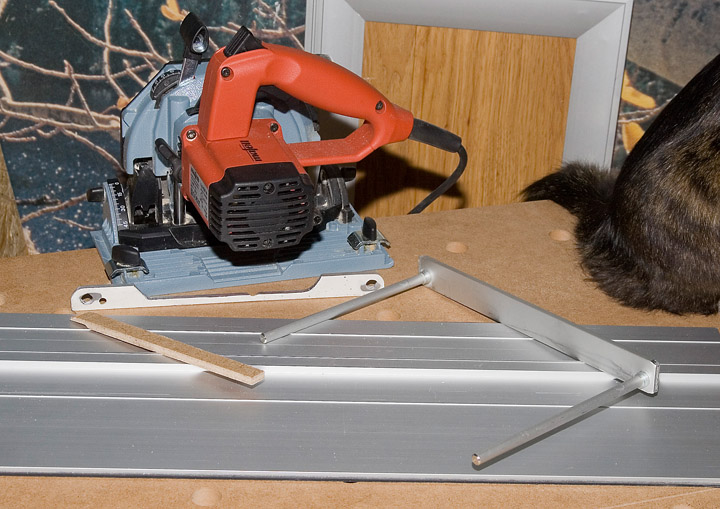

А вот в этой точке- пусто? Значит- телепаться будет? Влево-вправо... А может не прижато, просто...? А из чего такие красивые проставочки?
Нет, все прижато - пила в боевом положении.
Главная проставка там одна - алюминиевая пластина толщиной 4,5 мм с вырезом под двигатель (если пилу максимально опустить, то двигатель ляжет на подошву, и благодаря этому вырезу проставка не будет мешать), через которую пропущены штанги параллельного упора - та самая, которая между подошвой пилы и гребнем шины - они позиционирует диск пилы по краю шины. А вторая проставка (на нее направлена зеленая стрелочка) - пластинка МДФ, (толщиной 8 мм. и произвольной ширины) лежащая между планкой параллельного упора и гребнем шины.
Пробовал туда тоже алюминиевую ставить, но при плотном поджатии параллельного упора к гребню, он (гребень шины) оказывается в положении тормозного диска, зажатого с двух сторон тормозными колодками - пила слишком туго ездит по шине, а вот МДФ вполне справляется с ролью антифрикционной прокладки.

2Михалыч Да все понятно, вас просто сбивает с толку столешница верстака - она по цвету сливается с мдф проставкой вот и не видно ее... на первый взгляд - но проставка то на шине. Идея хорошая одна беда для нее шина нужна :).

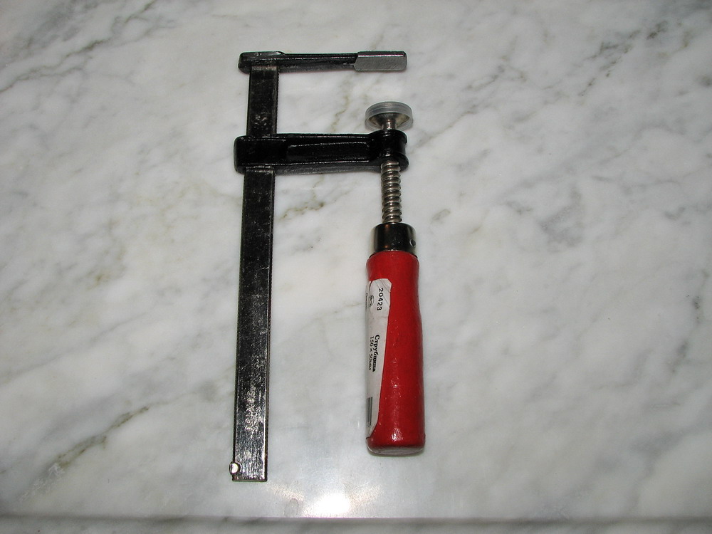

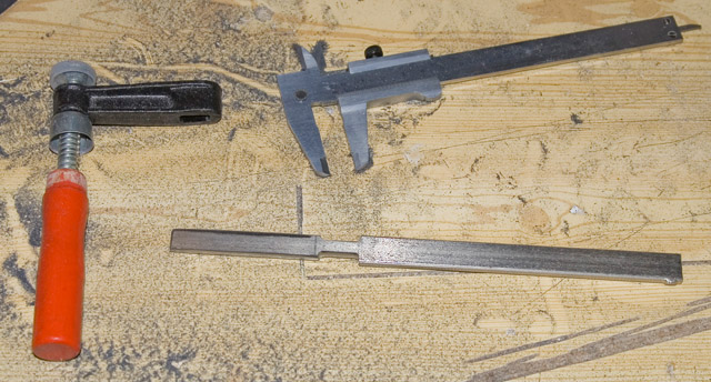

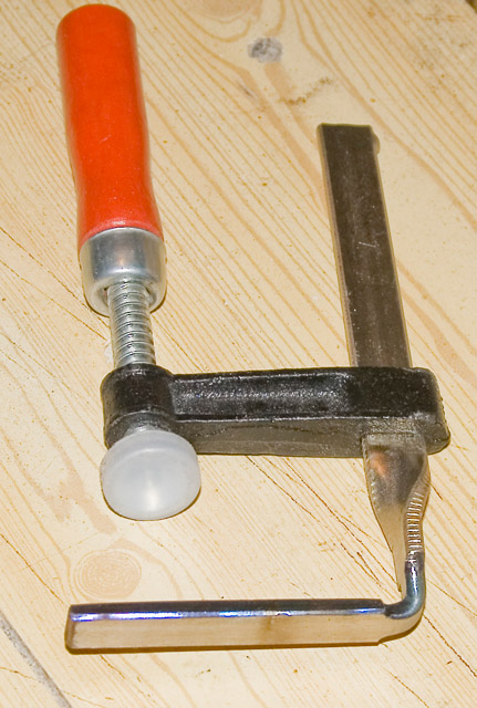

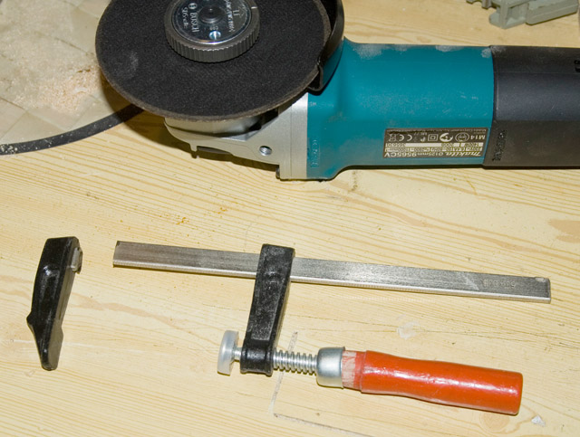

Дмитрий Т написал : Если б только шина...еще позолоченные струбцины

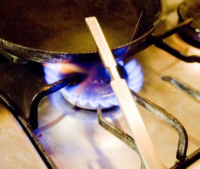

:) позолоченные струбцины за полчаса из сорокарублевого китаяса делаюса ;)

Eddy21 написал : позолоченные струбцины за полчаса

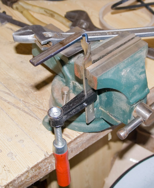

" А котлетка-то пригорела!!!!" к/ф Вокзал для двоих.(см.фото 3)
Дмитрий Т
Дмитрий Т
Братск
Сообщений: 12238
04.03.2009 в 22:36:45
Eddy21 написал : позолоченные струбцины за полчаса из сорокарублевого китаяса делаюса
Ну дык...ета...само-собой...хоть и не с 40-ка рублевого, а из пяситесяти (чем дальше в лес...ээээ...в тайгу, тем больше дров...ээээ...цена :)). Просто спилил нах лишнее, да два штифта в голову для крепкости. Пока сойдет ;).

вот - на снимке все детали, задействованные в посадке на шину. Главный фокус в конструкции штатного параллельного упора, который, если перевернуть его вверх тормашками, можно использовать кроме обычного, стандартного положения, еще и как расширитель платформы пилы.

2Eddy21 Всё понял. Solovushka был прав- цвет одинаковый и сбивал с толку. Да и чего-то вчера башка не работала...-:) А струбцины- прикольные! А, что за адаптеры, про которые Дмитрий Т говорит?

Дмитрий Т написал : Просто спилил нах лишнее, да два штифта в голову для крепкости. Пока сойдет

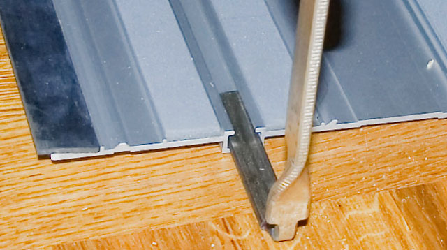

тоже сначала по этому пути ходил, но :confused: малейшее усилие затяжки и ...
