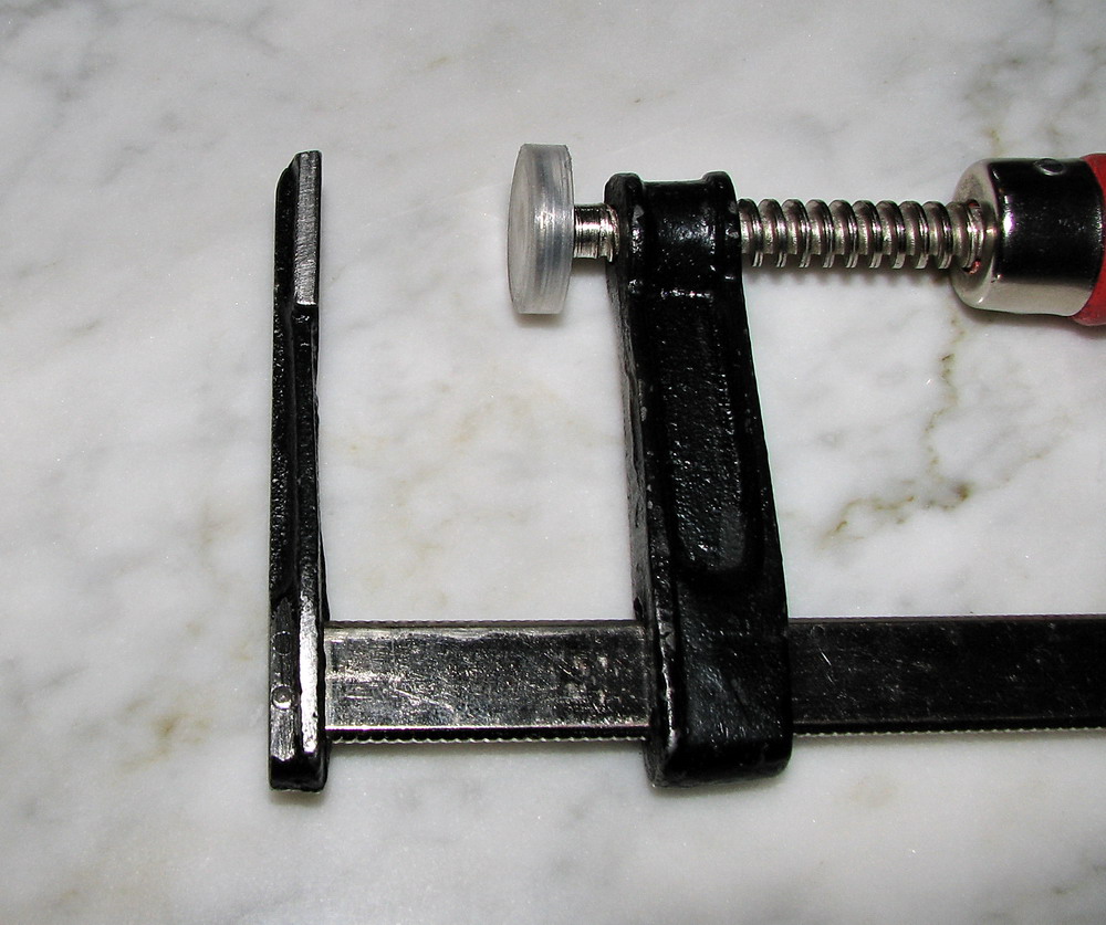

Ваще-то было жгучее желание переделать старублевые струбцины, вот такие (фото), но удалось купить только одну, последнюю. Поиск по городу ничего не дал. А так было заманчиво! :). И съемную голову отфрезеровать было, как два пальца ап асфальт :).

Eddy21 написал : тоже сначала по этому пути ходил, но малейшее усилие затяжки и ...
Ну, это Вы переборщили, слишком тонко получилось. Толщина под шину 6мм. Конечно, если сильно тянуть, то и погнуть можно. Но для фиксации шины большого усилия не надо. Правда, я только пробовал притягивать, вроде нормально держит, или я не прав?

Дмитрий Т написал : Ну, это Вы переборщили, слишком тонко получилось. Толщина под шину 6мм. Конечно, если сильно тянуть, то и погнуть можно. Но для фиксации шины большого усилия не надо. Правда, я только пробовал притягивать, вроде нормально держит, или я не прав?
Да переборщил, конечно - ребро жесткости обязательно надо было оставлять. Но уж слишком металл на голове пластилиновый - никакого сравнения с тем, что на штанге. В моем варианте (с гнутой штангой) на струбцине реально вешаться можно ;)

2Дмитрий Т Она у Вас с "горбиком", а у Eddy21- ровная практически... -:)

Eddy21 написал : Но уж слишком металл на голове пластилиновый -
На моей чугуний, при более-менее сильной затяжке пружинит, но не гнеться. Хотя есть смутное желание отфрезеровать из прочного металла голову и приварить к штанге. Ну это после того, если сломается-согнется эта :).
Михалыч написал : Она у Вас с "горбиком", а у Eddy21- ровная практически...
Дык, в этом-то и все дело, ребро жесткости я оставил на сколько было можно. :)

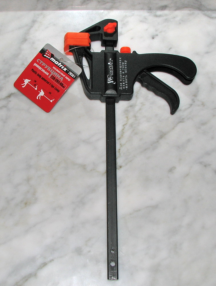

Дмитрий Т написал : но удалось купить только одну, последнюю.
такие струбцины продаются в сетях «Автокемп» и «Касторама» (сам видел и покупал ;))

n-p-n написал : «Касторама»
Купил я в Кастораме пару таких. Для склейки еще потянут, а вот для шины ИМХО надо что-то понадежнее. Не дай бог сдвинешь шину и вся работа под хвост коту Eddy, который помогал ему (Eddy) приспособу делать, судя по фотографии. У меня таких помощников трое!!!!

Madman написал : Купил я в Кастораме пару таких. Для склейки еще потянут, а вот для шины ИМХО надо что-то понадежнее.
Не зря, значит, не досталась мне пара. Тогда надо здоровенные металлические брать? Приглядел я тут парочку по 645р штука, тоже матрикс, вот только размер их пугает...на такие хрупкие шины. Неужели так тянуть надо??

Дмитрий Т написал : Неужели так тянуть надо??
Да нет, тянуть не надо, затягивать до упора без фанатизма. Просто эти эксцентриковые струбцины имеют свойство ослабевать самопроизвольно, да и шпала у них достаточно слабенькая. У меня есть такие же большие польские и маленькие Вольфкрафтовские. Матрикс как раз средние между ними. Большими я распирал дверные коробки, когда запенивал их. Переставная голова на этих струбцинах позволяет использовать их и для сжатия и для распирания, что очень удобно в отдельных случаях
