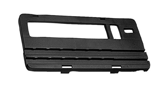

Михалыч написал : Значит можно скрестить шину Боша и Мафель
у мафель правильная конструкция с креплениям к платформе в двух местах . я скрестил bosch с интерсколом ДП-1900 . боковой адаптер в штатное место пилы . но как пилит не понравилось. адаптер жесткости не дает. переделал на бошевскую пластиковый адаптер срезал у него бок и поставил на винтах на платформу пилы . люфт есть но небольшой . пластиковый адаптер тяжело по отношению к шине сделать без зазоров. там вообще регулировок нет. рез идет со стороны шины без ленты в 3 мм от шины.

alex_k написал : люфт есть но небольшой . пластиковый адаптер тяжело по отношению к шине сделать без зазоров. там вообще регулировок нет
выставить очень ровно (с помощью угольника и штангенциркуля), надежно зафиксировать на шине струбцинами и, нагрев феном, аккуратно обмять точно по профилю

alex_k написал : переделал на бошевскую пластиковый адаптер
Адаптер к Интерсколу?

Михалыч написал : Адаптер к Интерсколу?
а что вас удивляет?
я срезал верхний бортик с защелками

Eddy21 написал : и, нагрев феном, аккуратно обмять точно по профилю
спасибо
в выходные попробую
Михалыч написал : не видел в продаже адаптеров к Интерсколу
это бошевский адаптер от старой линейки пил
