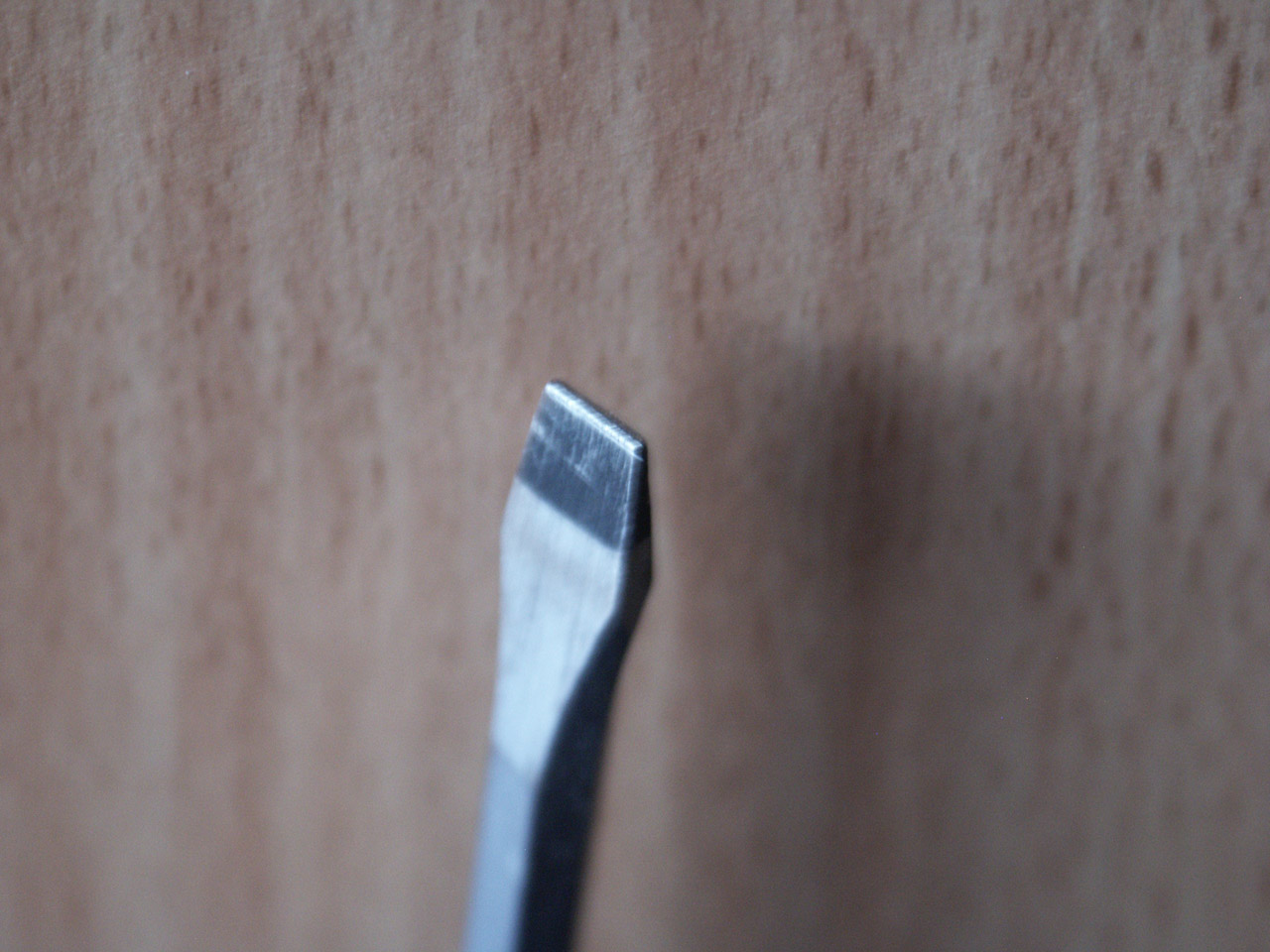

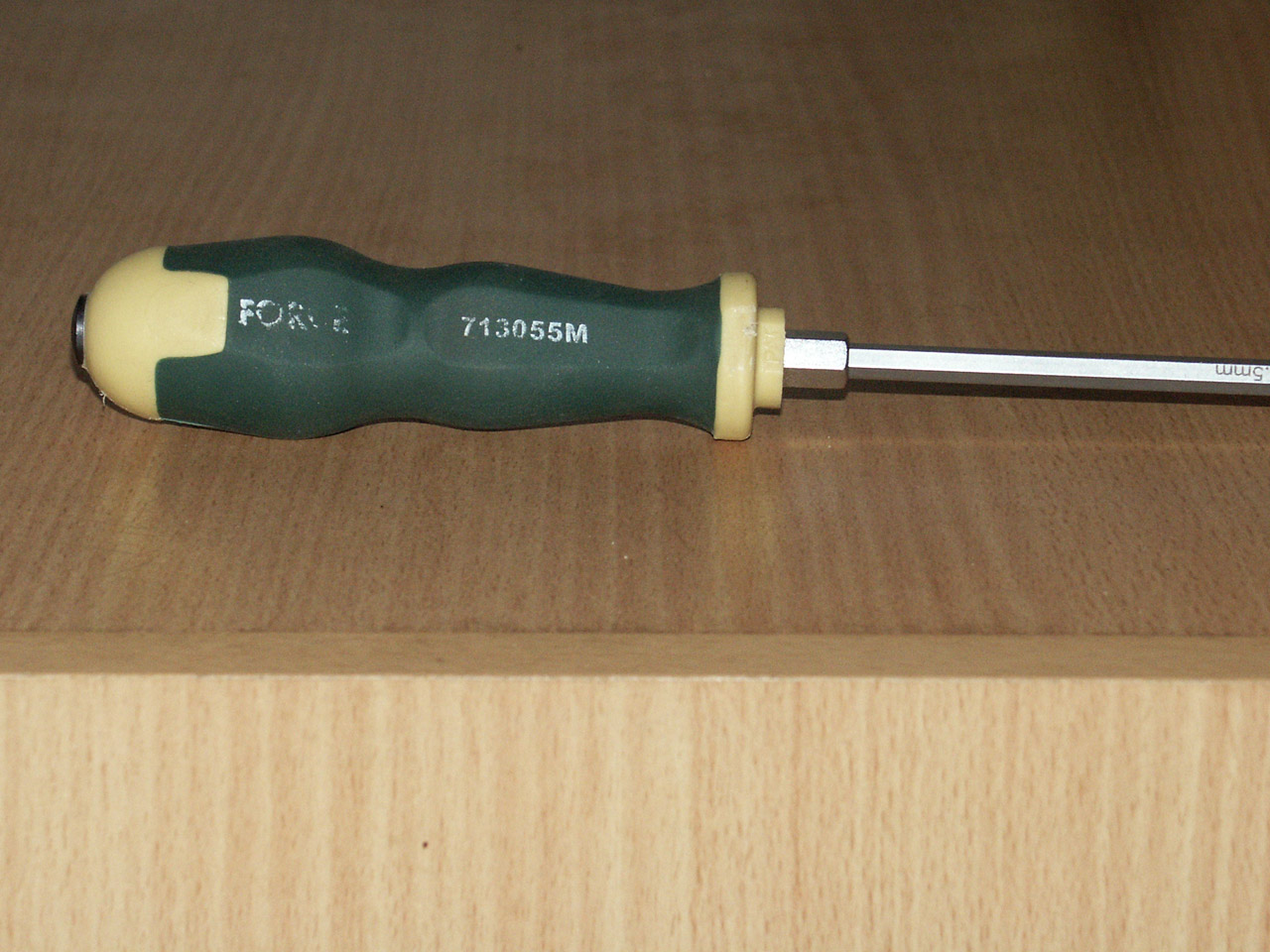

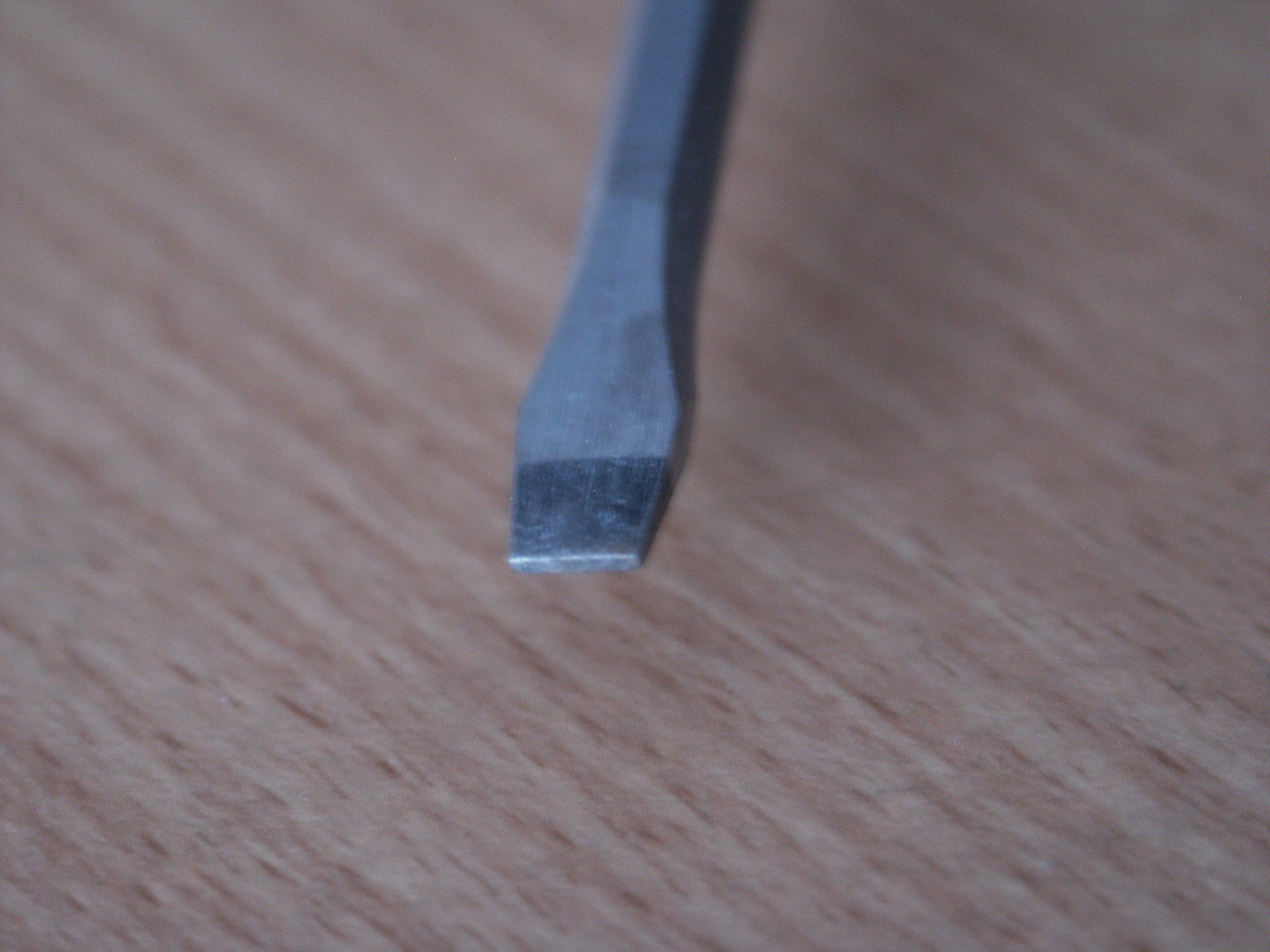

Г. Тросокус написал : Я почему-то верю, что ударную отвертку можно использовать как зубило, как это иногда рекламируют.
Один мой знакомый на семинаре Wera ударной отверткой 900-ой серии разбивал бордюрный камень. Говорил, что после этих насилий отвертка выглядела вполне достойно. Я, как-то по случаю, приобрел ударную отвертку Форс за 150 рублей (плоский шлиц 5,5 мм.). Как раз, на днях довелось устроить ей "тест-драйв". Отбивал ей кафельную плитку и долбил бетон, т.е. использовал ее, как скарпель. Досталось ей по полной программе - искры летели во все стороны. Отвертку не жалел (за 150 рублей-то), думал: сломаю, так сломаю - туда ей и дорога. Но, на мое удивление после всех издевательств выглядела она, можно сказать, идеально. Думаю, по случаю, обязательно прикуплю таких отверток других размеров.

Valdis написал : Отбивал ей кафельную плитку и долбил бетон,
Соответствующий по размеру ударный инструмент какого-нибудь Rennsteig Made In Germany будет не дороже (чтобы по пальцам не попадать, есть специальные защитные насадки из пластика или резины), зато ресурс Rennsteig обещает быть много выше. Хотя, конечно, вышесказанное про Force и Wera - комплимент их изделиям. Может, я отстал от жизни и нужно теперь ударными отвертками все подряд фигачить (но я пока не буду).

Г. Тросокус написал : Соответствующий по размеру ударный инструмент какого-нибудь Rennsteig Made In Germany будет не дороже (чтобы по пальцам не попадать, есть специальные защитные насадки из пластика или резины), зато ресурс Rennsteig обещает быть много выше...
Да я прекрасно понимаю, что задачи не для отвертки, но ехать домой за перфоратором, или ездить по магазинам в поисках специнструмента не было ни времени, ни желания, а отвертка была под руками. Вот и настал ее час :)
