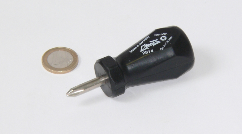

Один, ну сходства у серии классик от CK все же с Sora есть. Sora была и без отверстий вверху и плюс в ОЕМ могут изменения вноситься. Нашел еще, опять все привело к Athlet-у. Они наверное и делают для них эту серию. Ссыль - www.wuppertools.de/Athlet-Schraubendreher/PH-Kreuzschlitz/ATHLET-2814-Phillips-Schraubendreher-PH2x25::35.html
