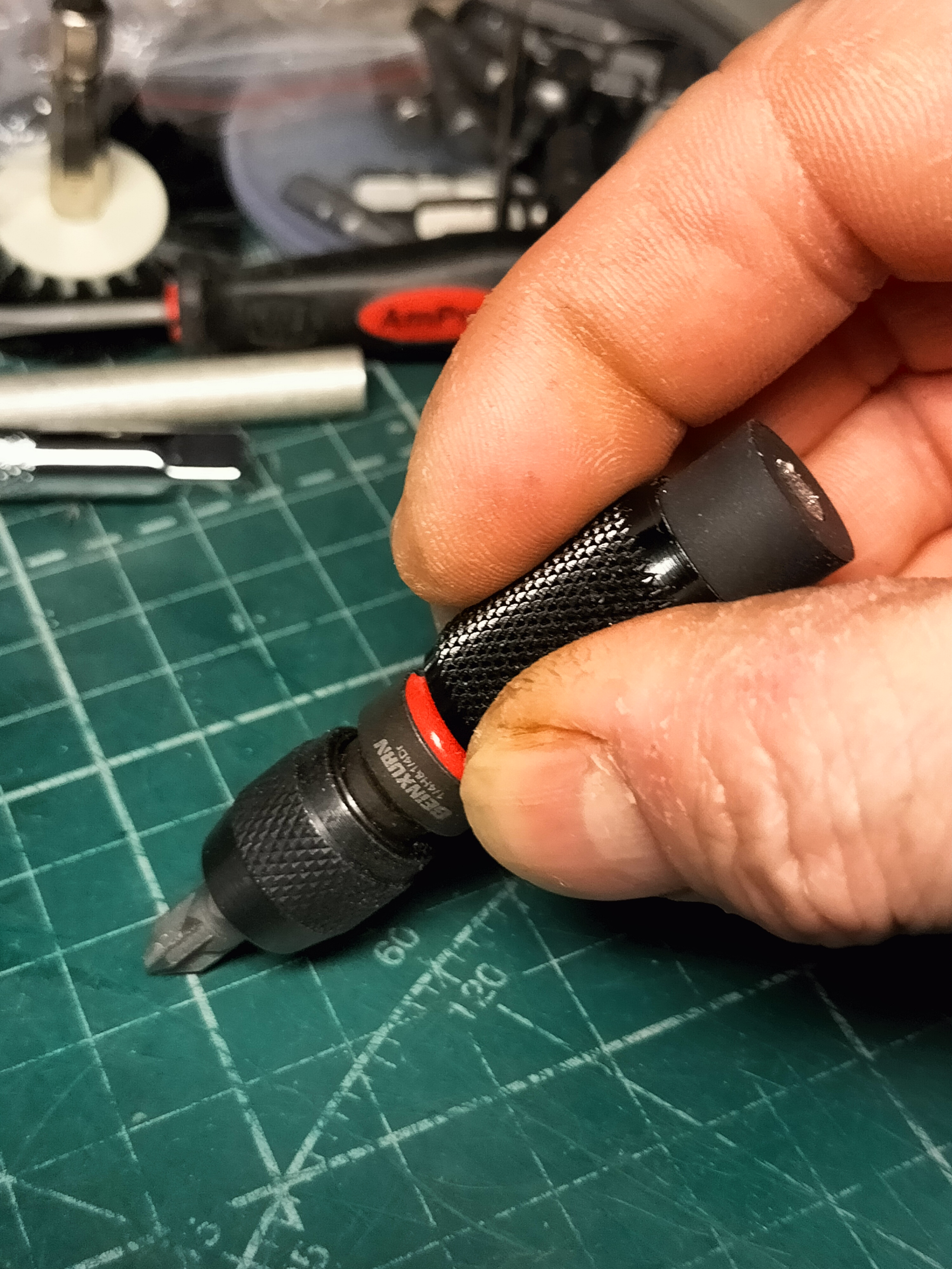

Как-то порылся в своих загашниках и нашёл маленькую отвёртку под биты с магнитным битхолдером IMG_20250326_223514корпус к магниту не прилипает, но ощутимо тяжелее, чем была-бы сделана из алюминия
Недавно попалось объява с подобными маленькими отвёртками, IMG_20250326_222845IMG_20250326_223328IMG_20250326_223141Screenshot_2025-03-26-06-12-33-37_5228fc5d2ad2c517ecb981db677d9e34Прикупил из интересу. 3D-пропечатка неплохая. Углепластик приятный на ощупь. Хорошее оребрение боковой поверхности рукоятки. Основной минус - нет удерживающего магнита. Соответственно, так как 1/4" HEX хвостовиков бит всегда изготавливается с каким-то допуском - биты разных производителей вставляются: - туго - не очень туго - не держатся Соответственно буду дорабатывать под вклейку неодимового магнита Ø6х3 мм. Производителю указал на это - будут дорабатывать с установкой магнита. IMG20250326215850IMG20250326220025IMG20250326214944IMG20250326215952Однозначно - не силовые, для мелких работ, где надо подлезть - сгодятся.

Доработал... Засверлил отверстие Ø6 мм на глубину 3 мм Вклеил (Aktix 705) неодимовые магниты Ø6х3 мм IMG20250330085143IMG20250330084739IMG20250330085009IMG20250330085023IMG20250330085033теперь биты держатся хорошо и не выпадают независимо от производителя

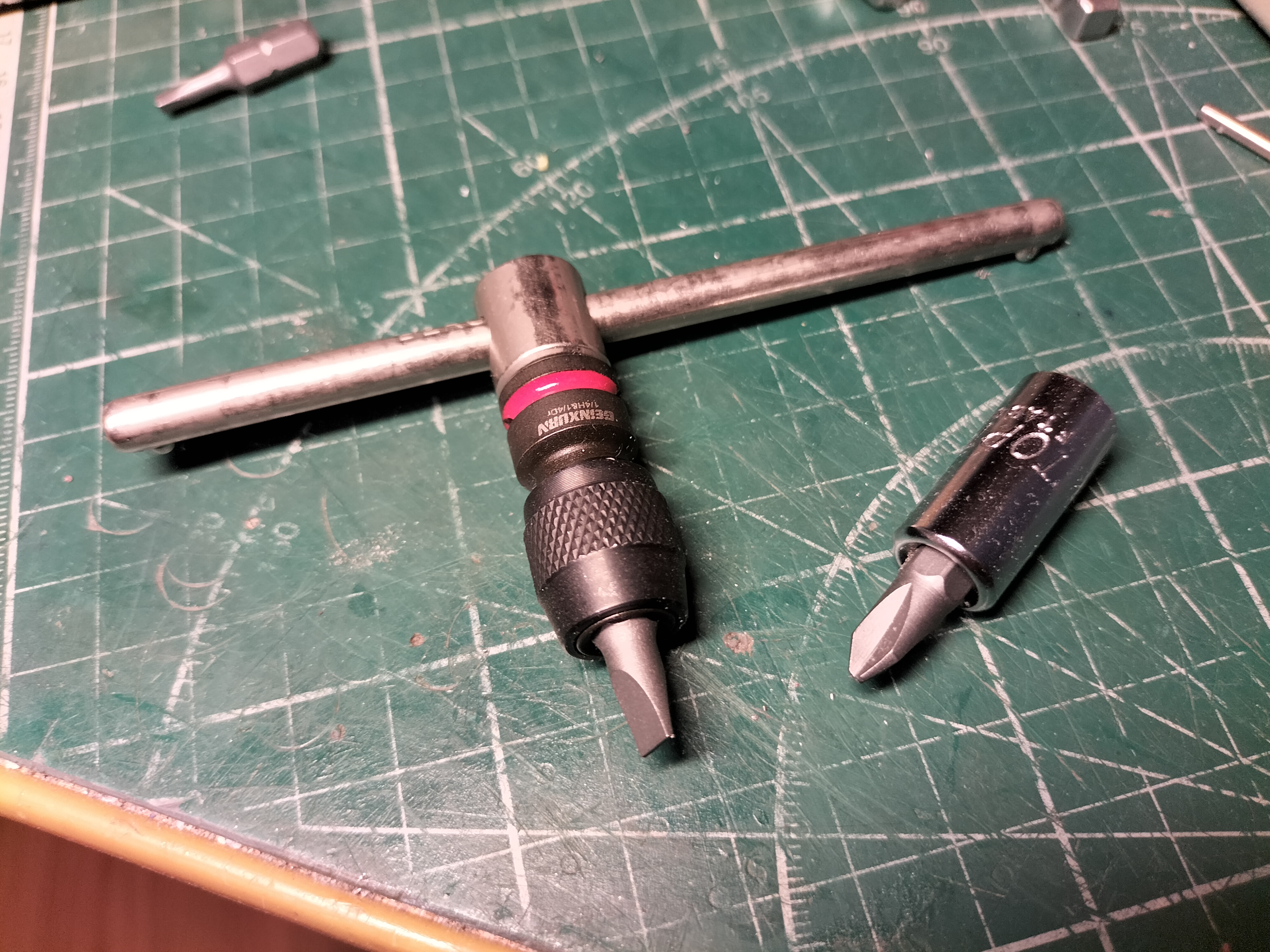

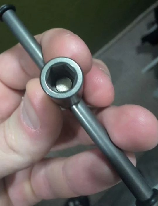

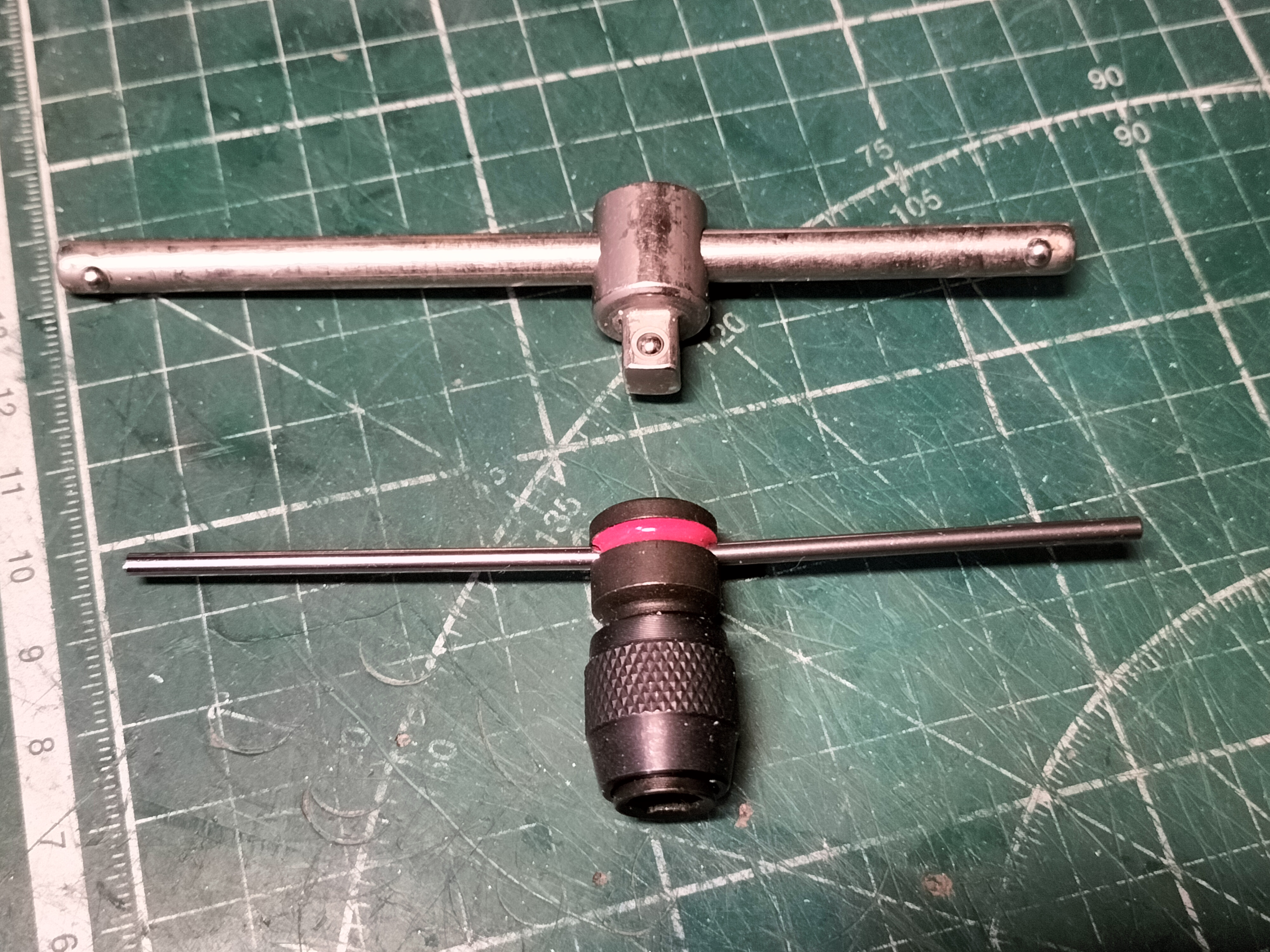

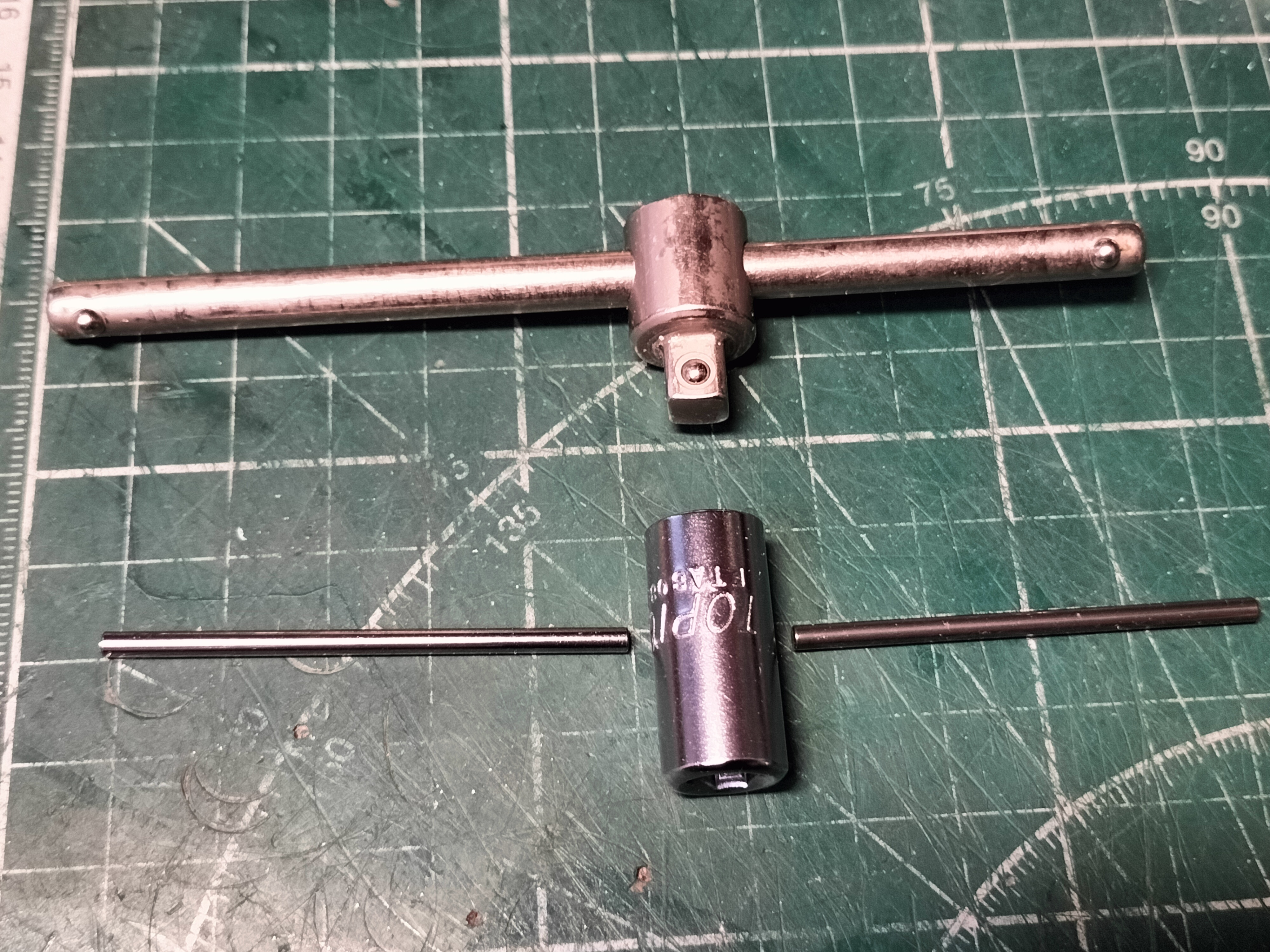

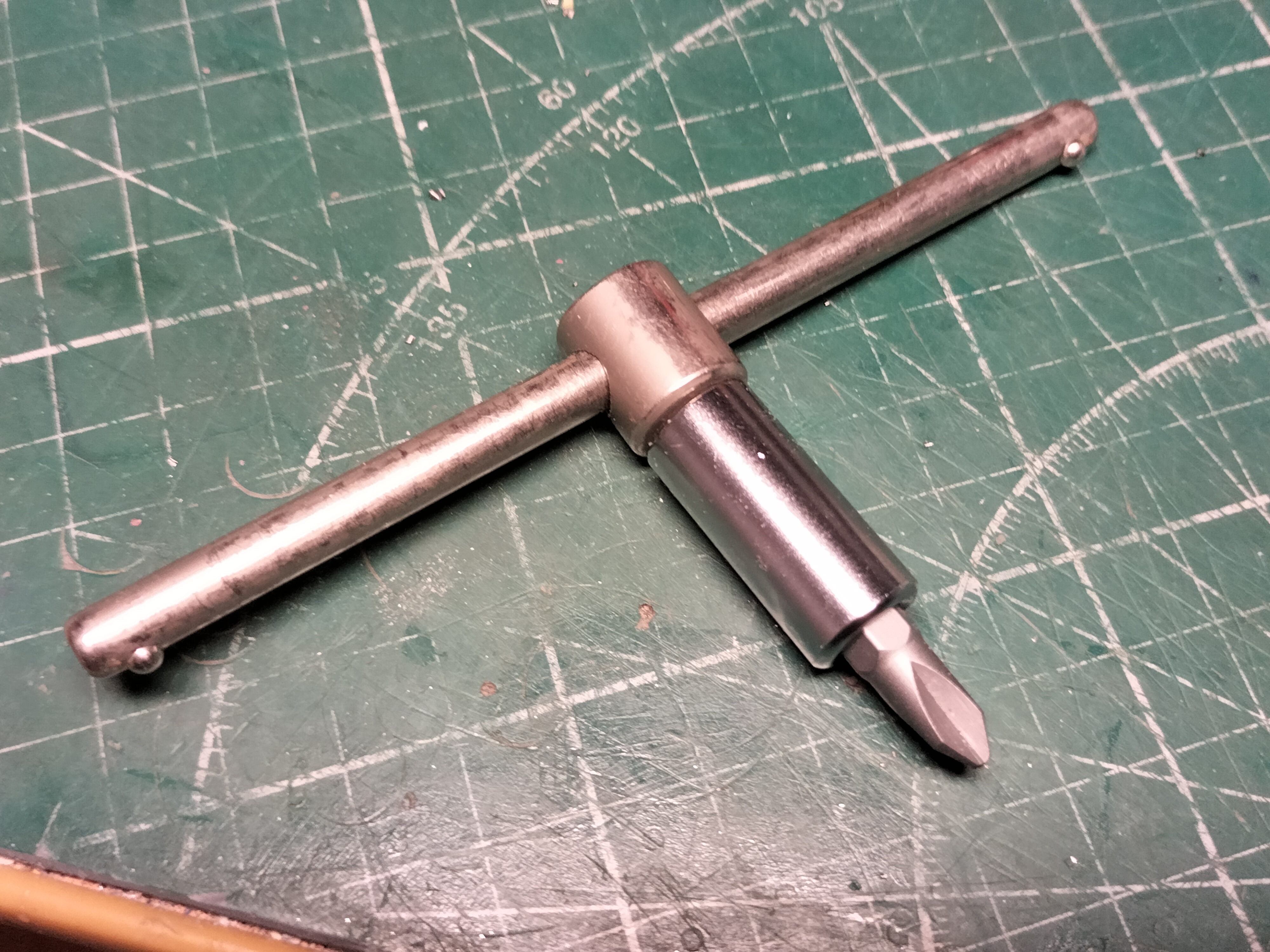

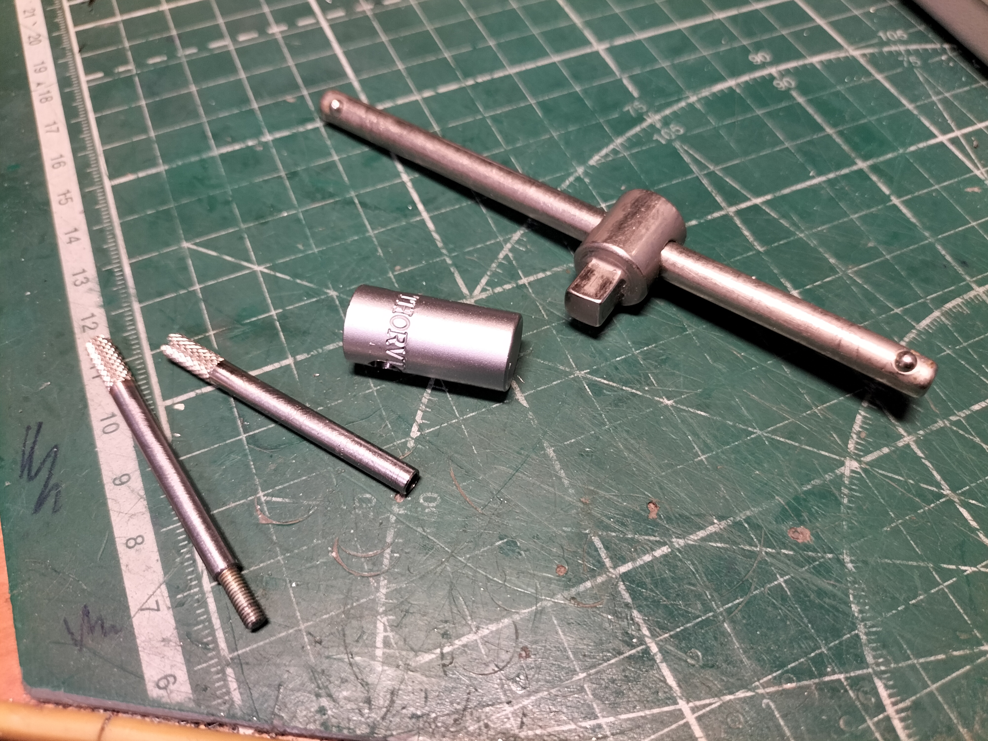

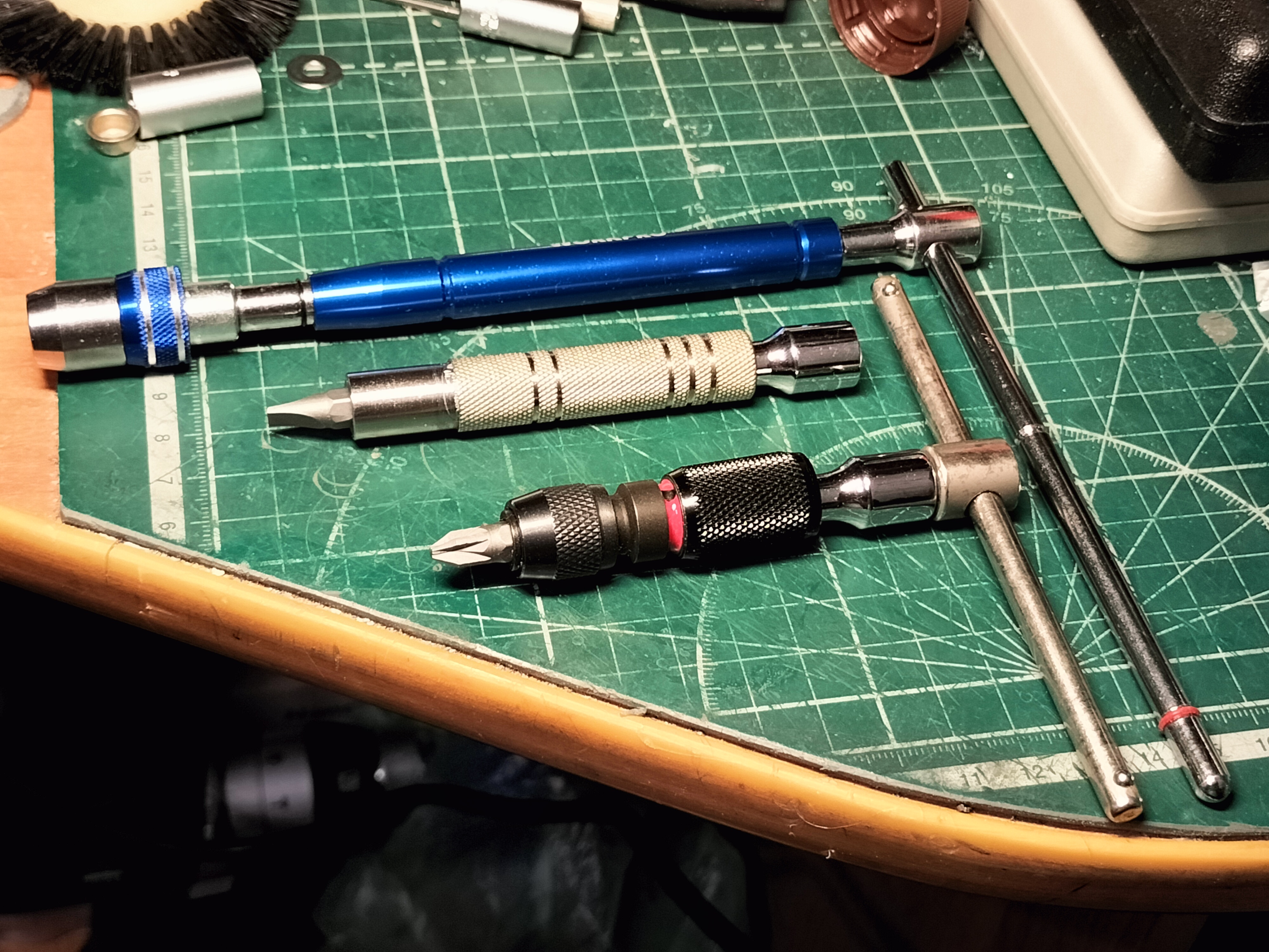

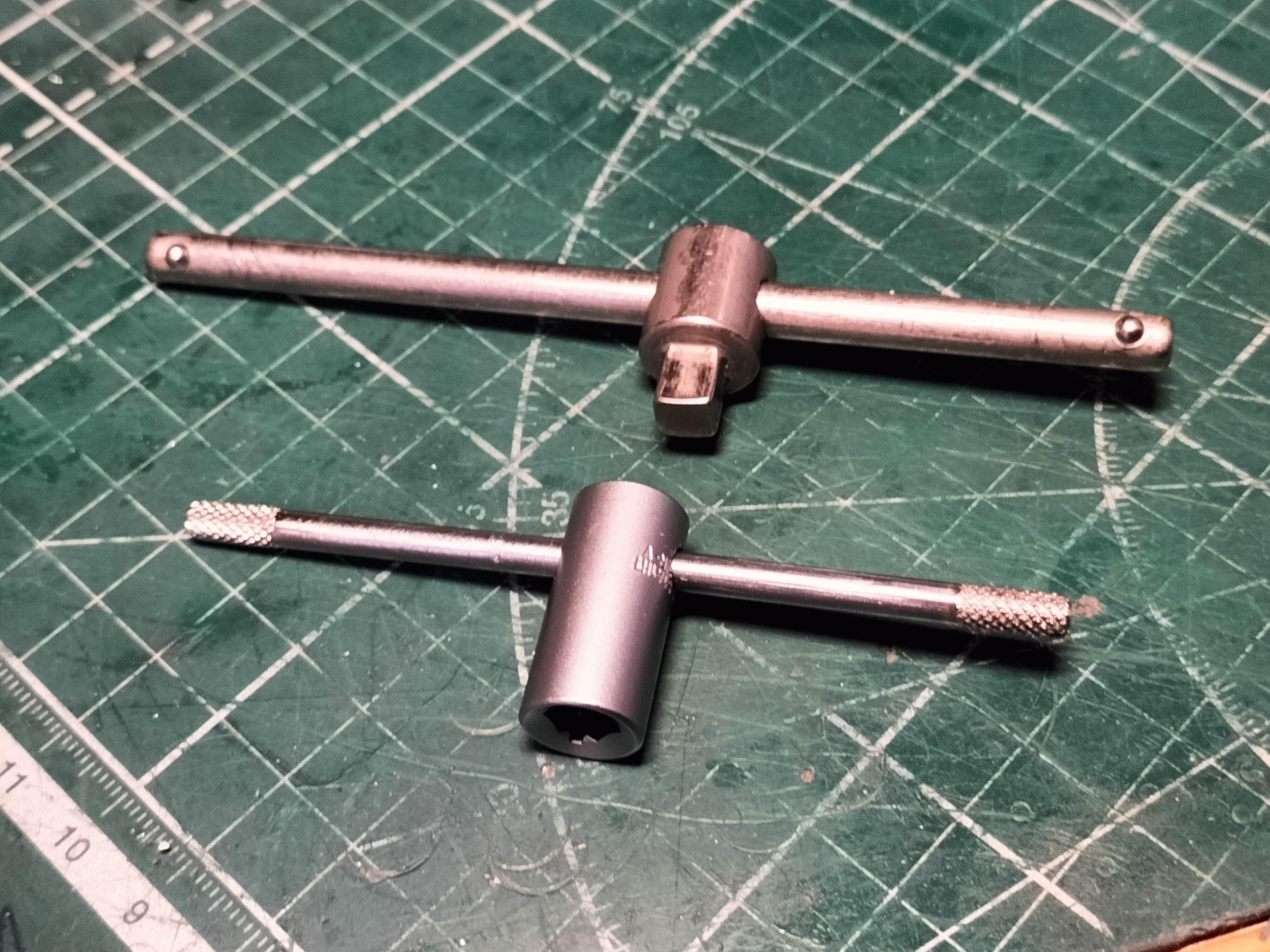

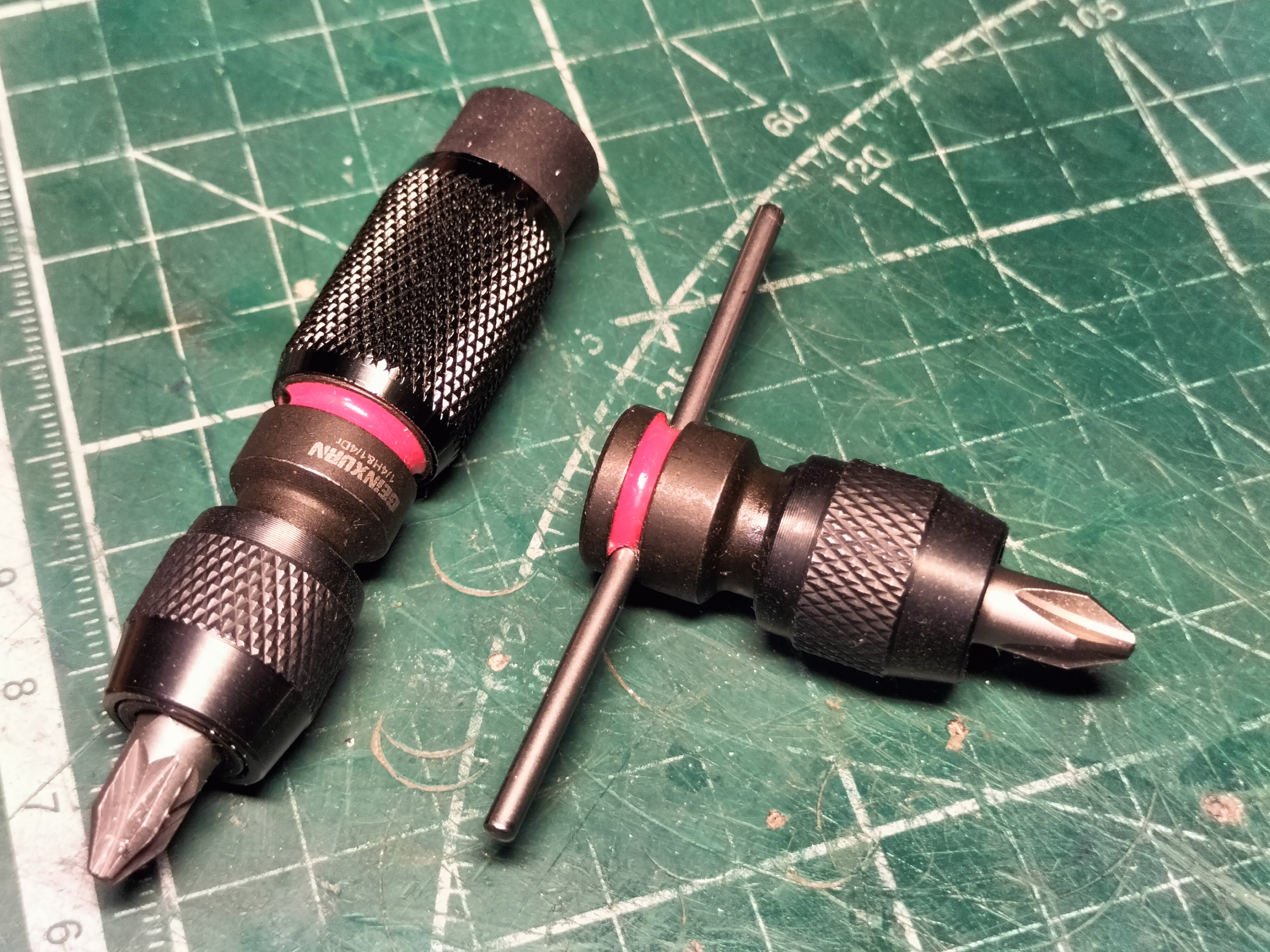

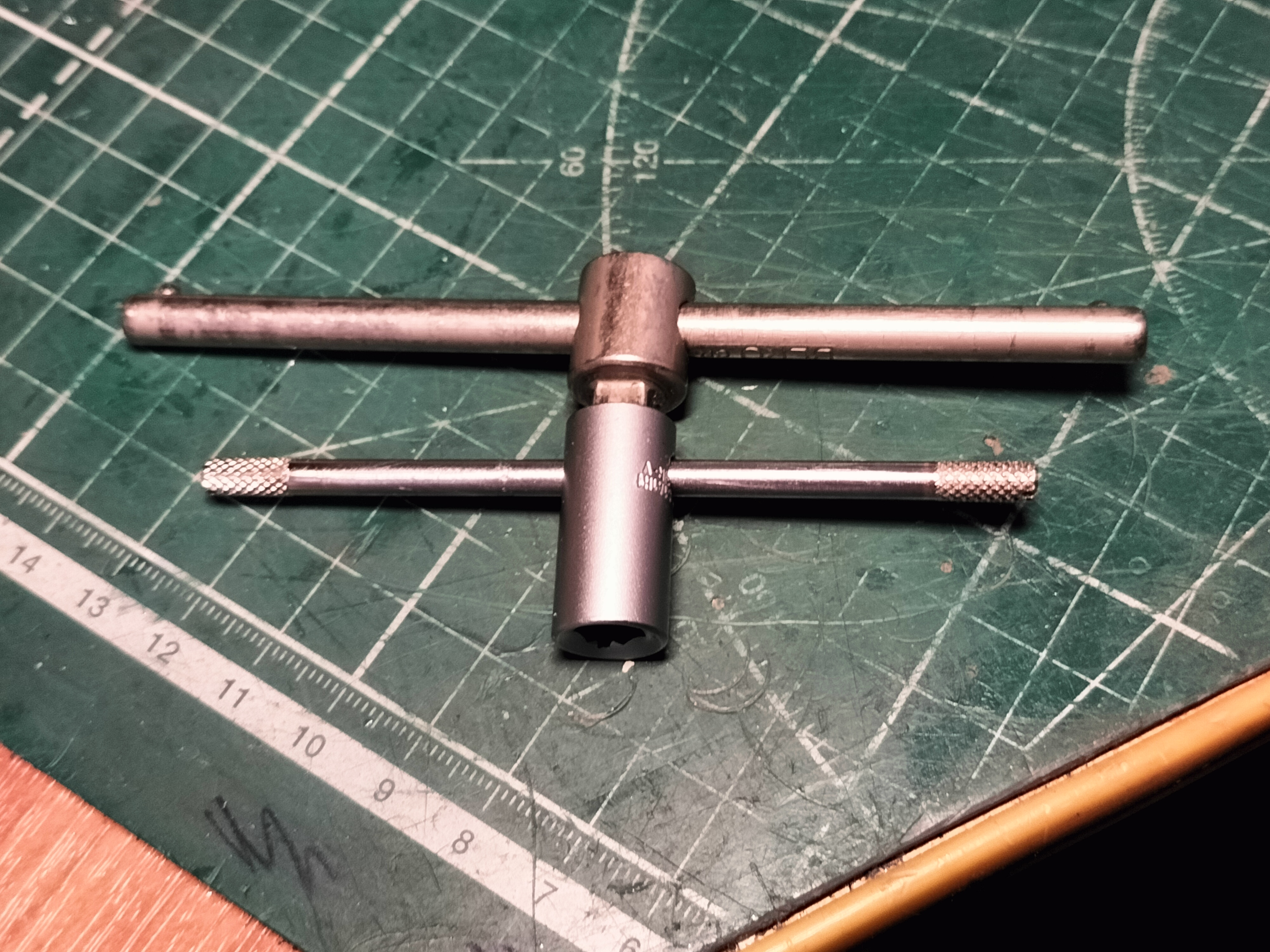

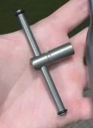

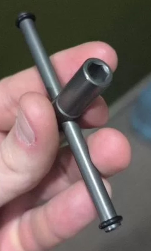

возвращаясь к мини отвёрткам... набрёл как-то на Авито на отвёртку-вороток100013877910001387811000138783 чел написал, что она из титана и покупал за 5.000 руб. стало интересно, порылся на АлиЭкспрессе, нашёл - "Многофункциональная отвертка UPEDC" битхолдер магнитный, рукоятка воротка съёмная - ценник удручающий

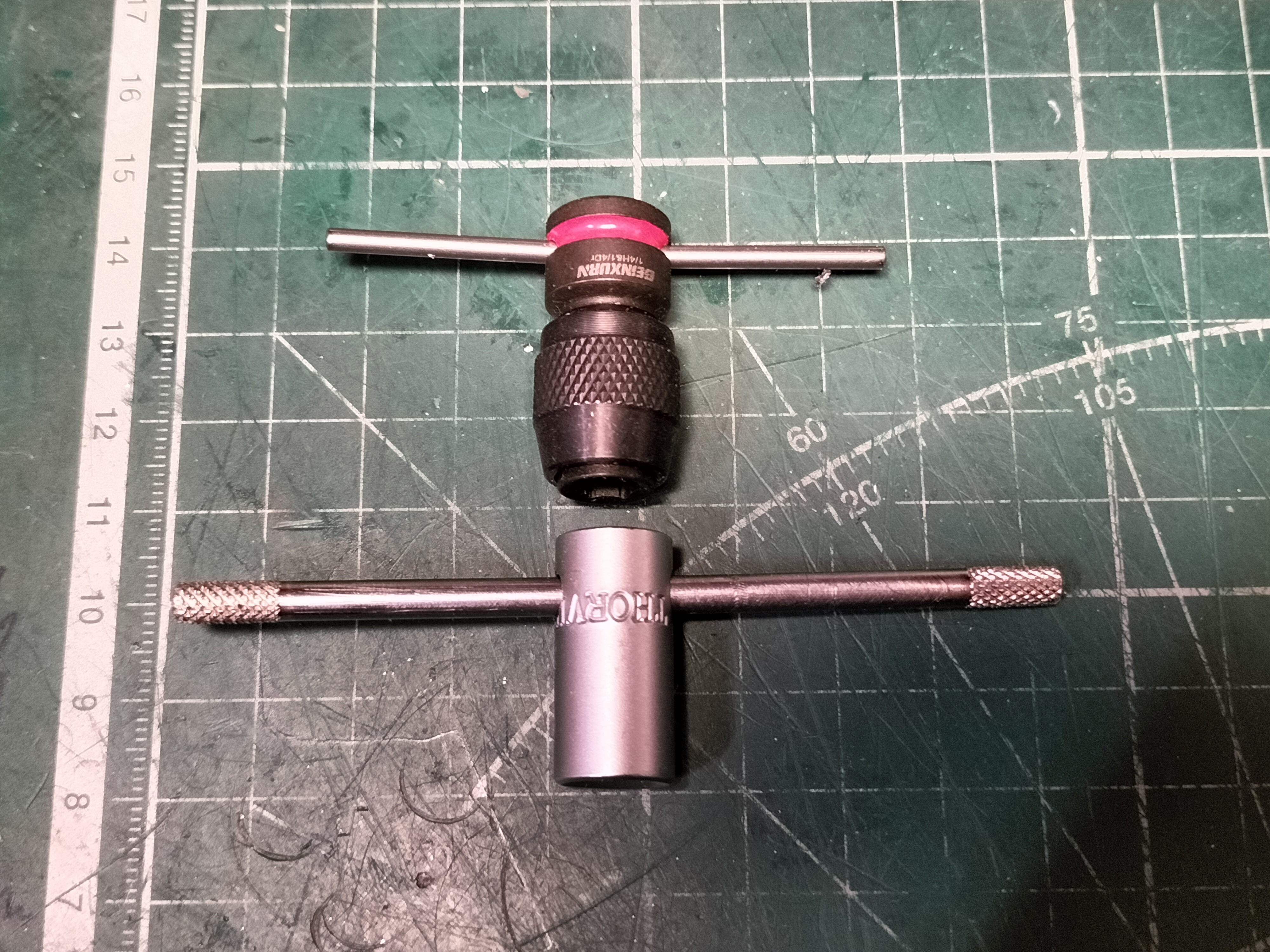

репу почесал - чтоб из интересу такую не сделать... доноры: - битхолдеры-адаптеры квадрат 1/4" - 1/4" HEX - съёмный воротокIMG20250426080539IMG20250423053615вместо воротка можно использовать съёмные штифты, легко вставляются, не выпадают IMG20250426080435IMG20250423222929доноры IMG20250426182142битхолдер-адаптер можно и доработать под съёмный воротокIMG20250426182159засверлить сквозное отверстие - Ø 4 мм вставить съёмный вороток IMG20250426182228даже остаётся место под квадрат съёмного вороткаIMG20250426182242итогово - два варианта битхолдера с самодельными воротками и не за 5.000 руб.IMG20250426185016

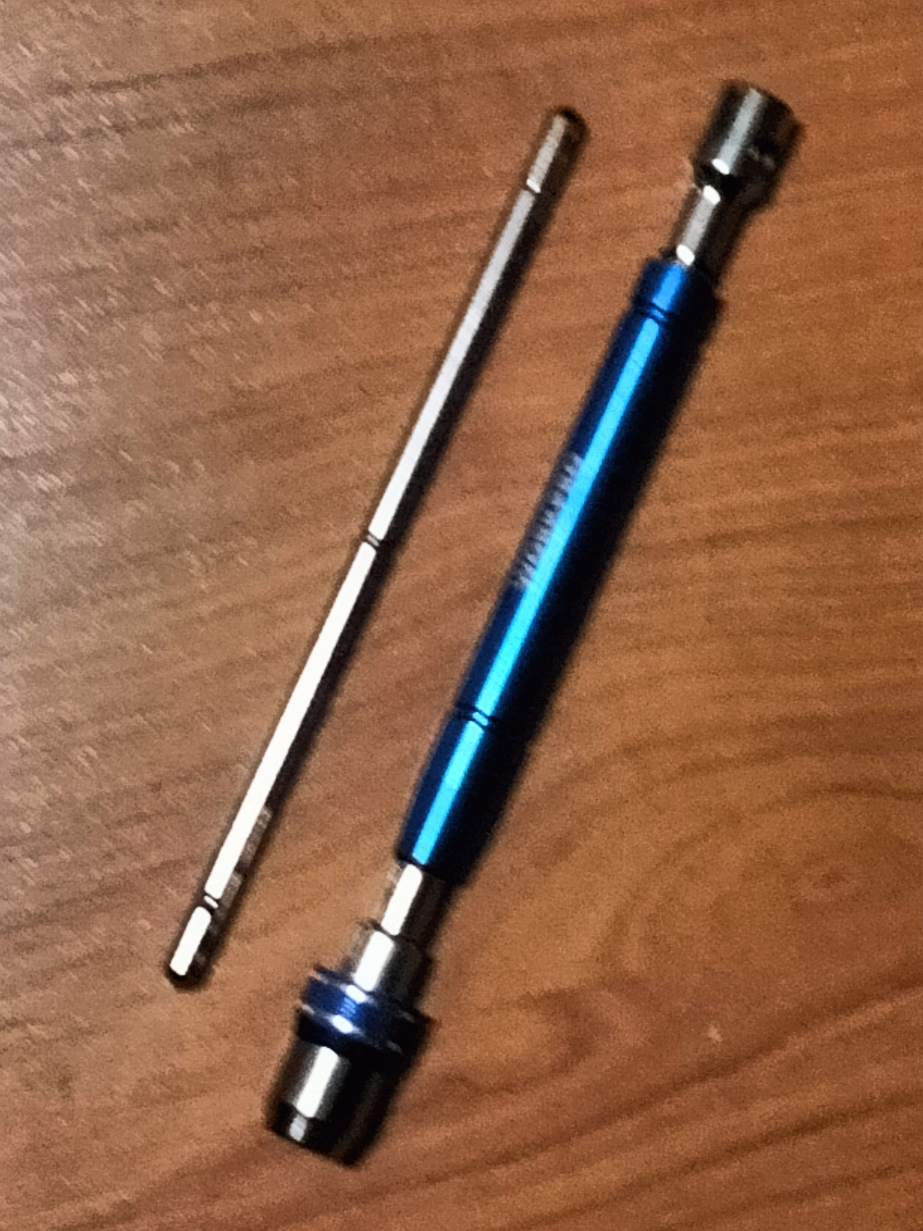

отвёртку-вороток

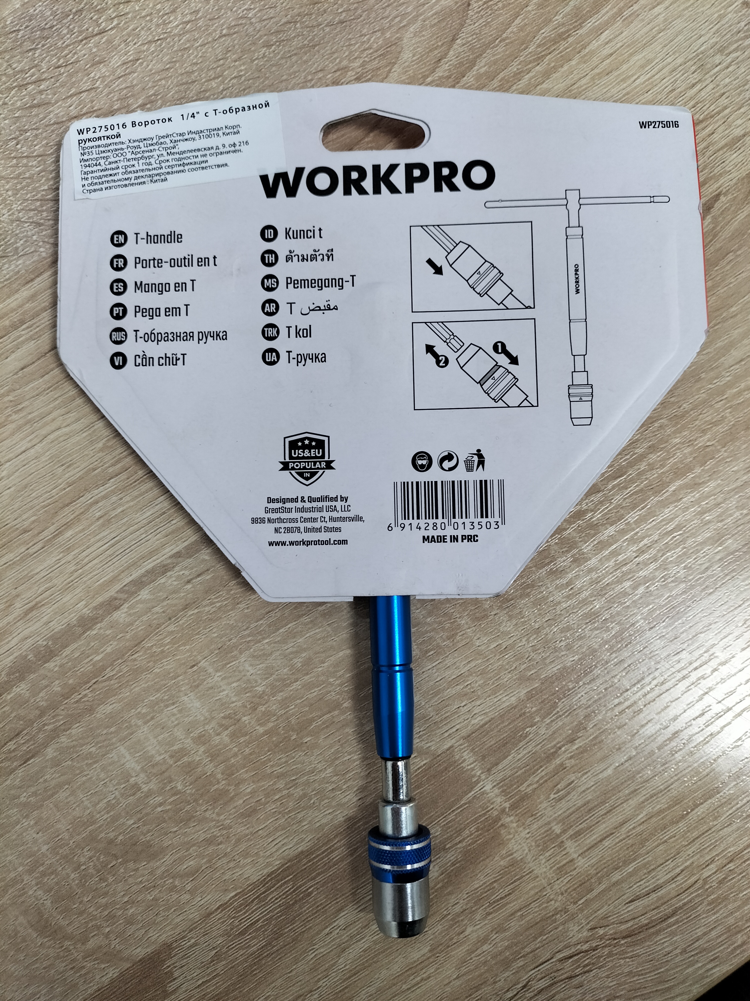

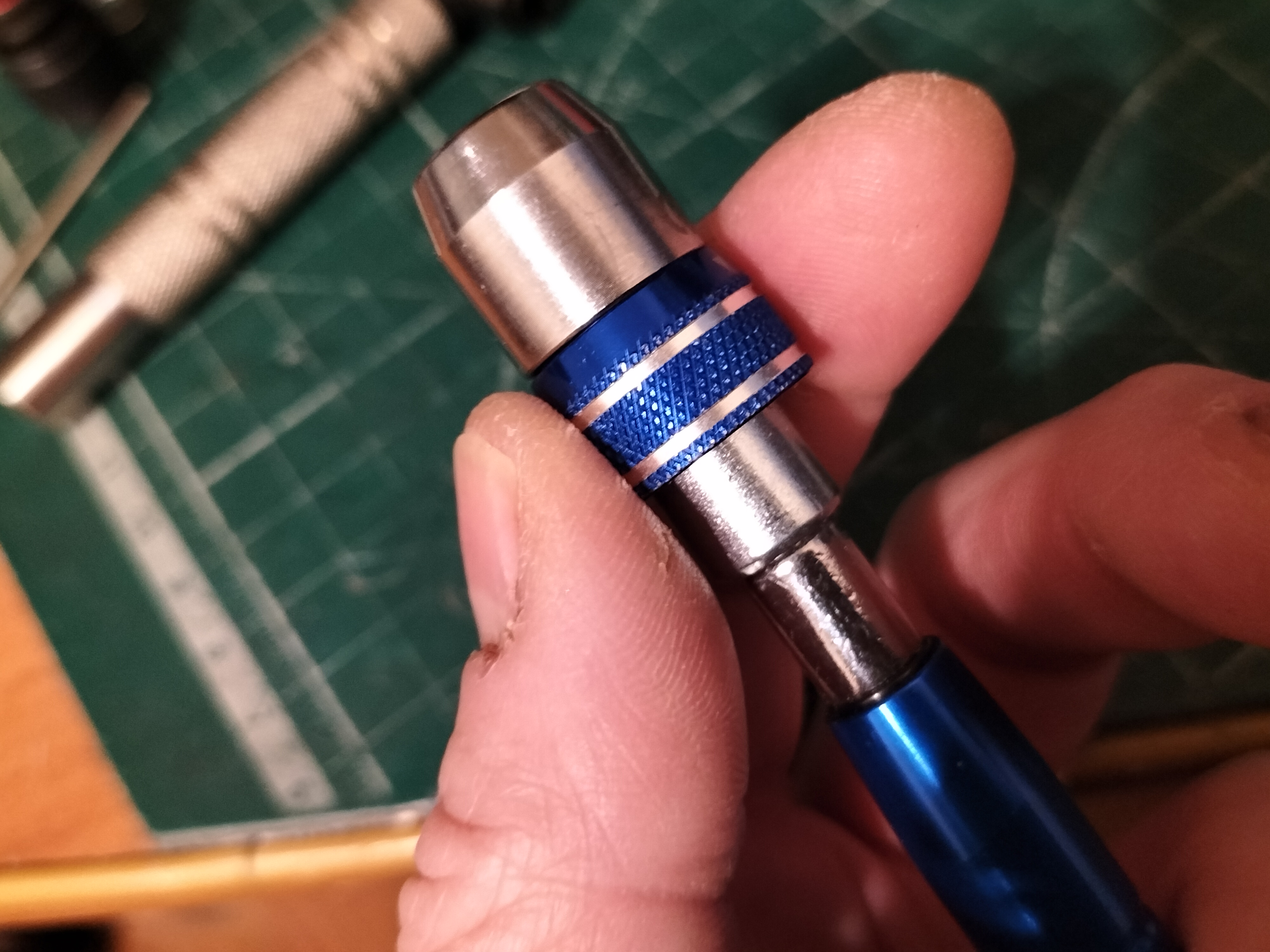

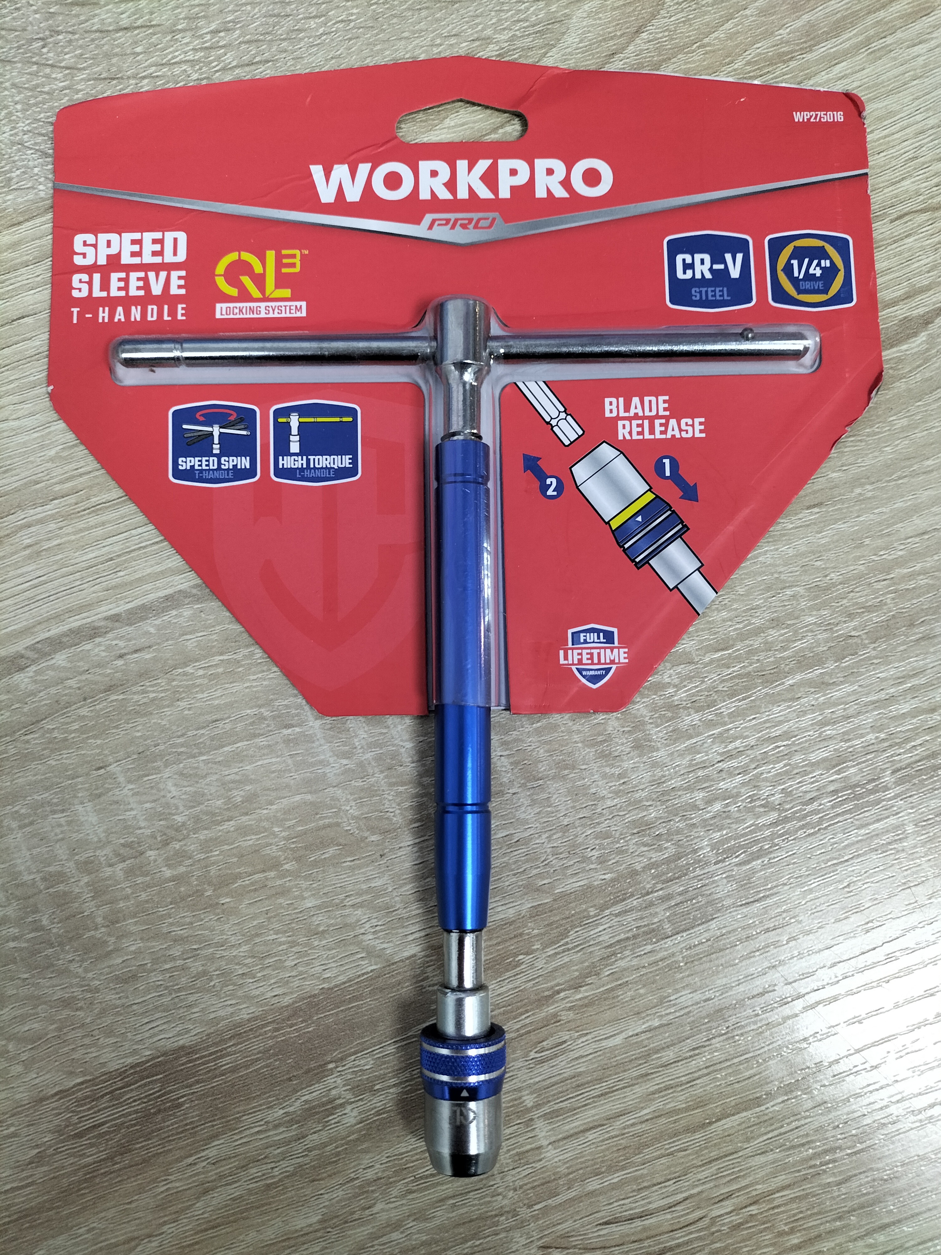

кстати - порылся, нашёл и прикупил на распродаже за 643 руб. подобное изделие отвёртку битхолдер-вороток WorkPro WP275016IMG20250408184754IMG20250408184804IMG20250417050834IMG20250417050915IMG20250417050937IMG20250417051033IMG20250417051045IMG20250417051048рукоятка воротка съёмная битхолдер механический, биты держит неплохо... смотрю Great Star во многих отвёртках использует данную конструкцию битхолдера, хотя ничего нового в такой конструкции нет... у меня есть битхолдеры подобной конструкции, привезённые от янкесов ещё лет так 10-12 назад

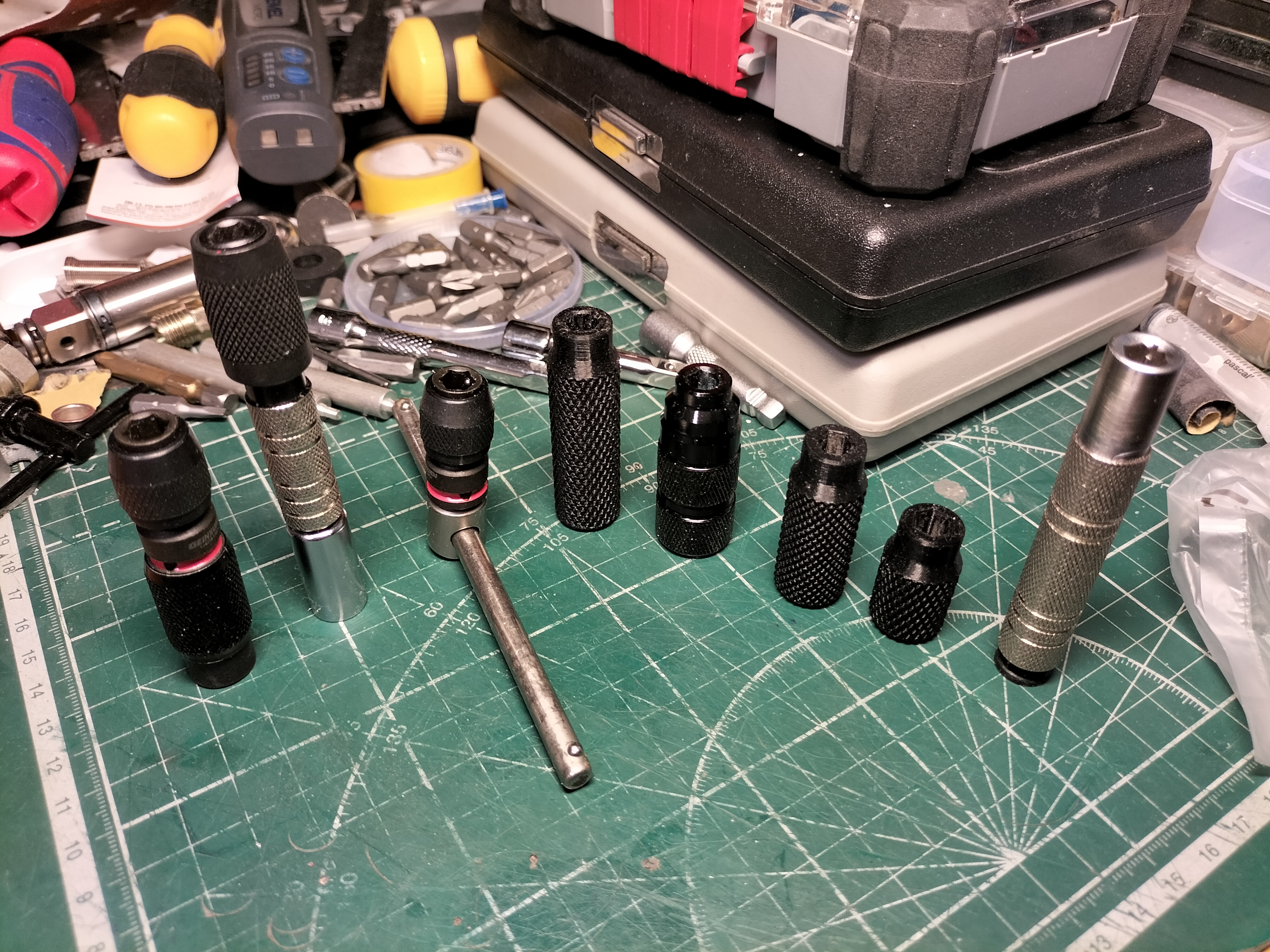

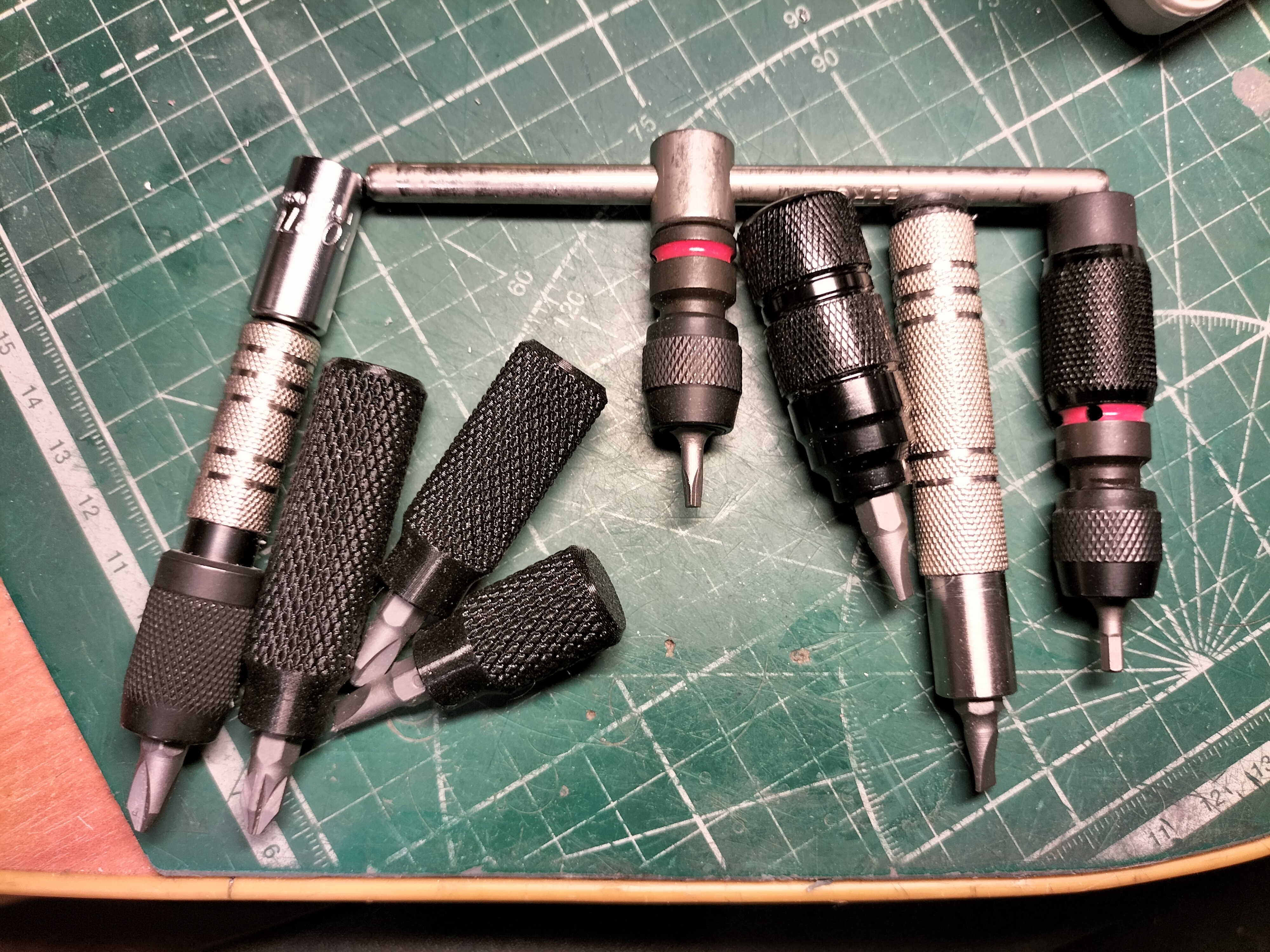

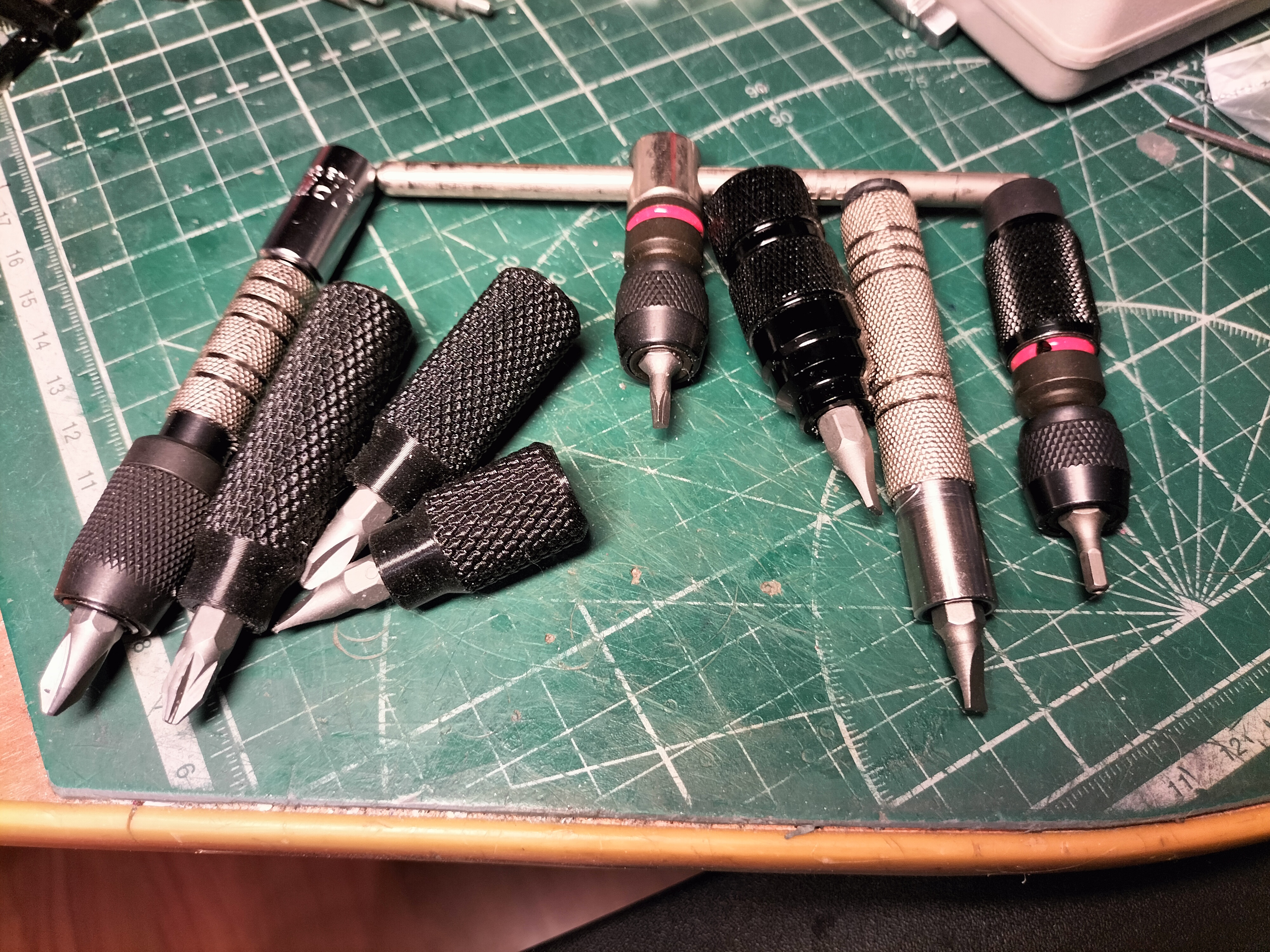

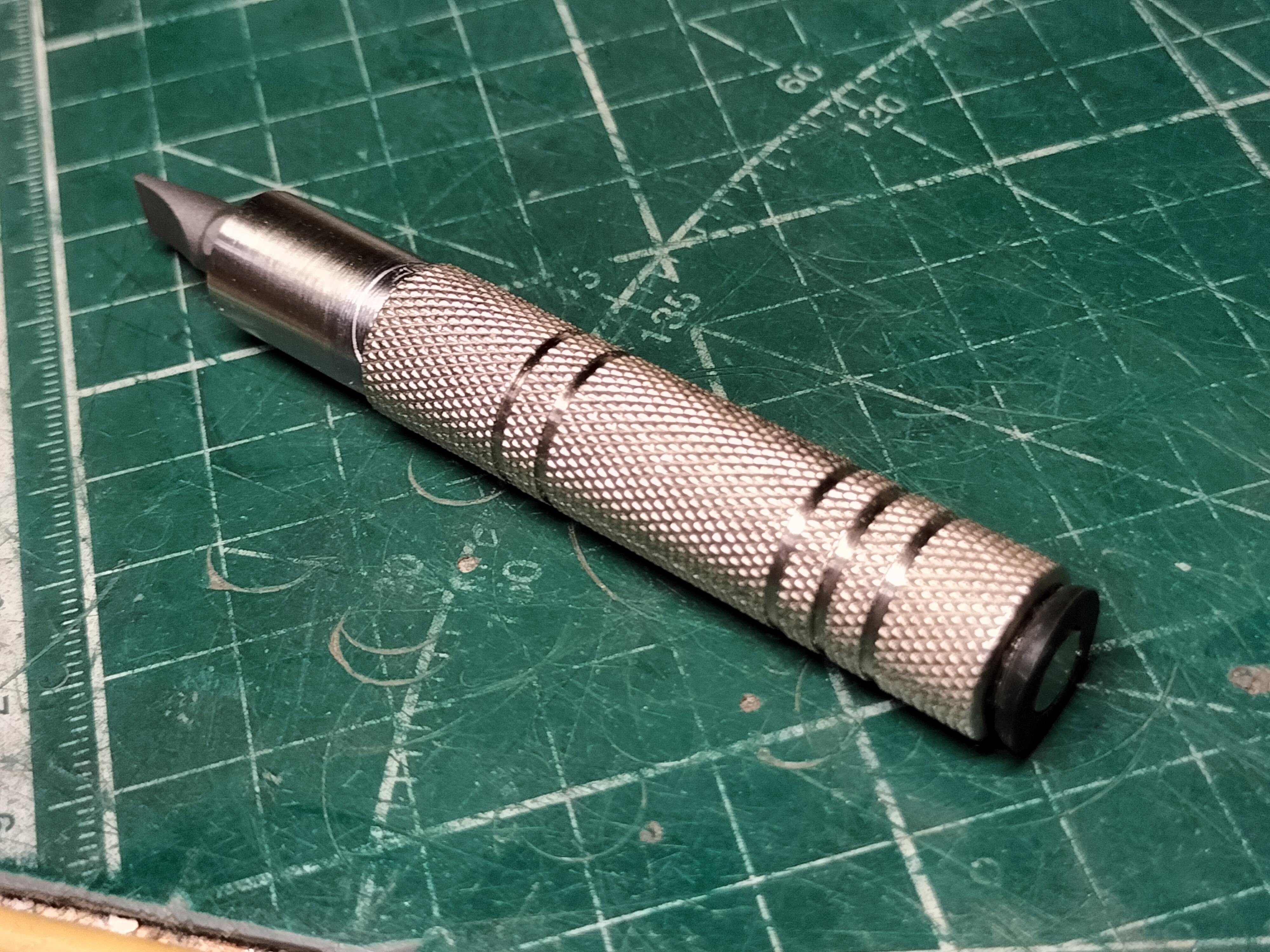

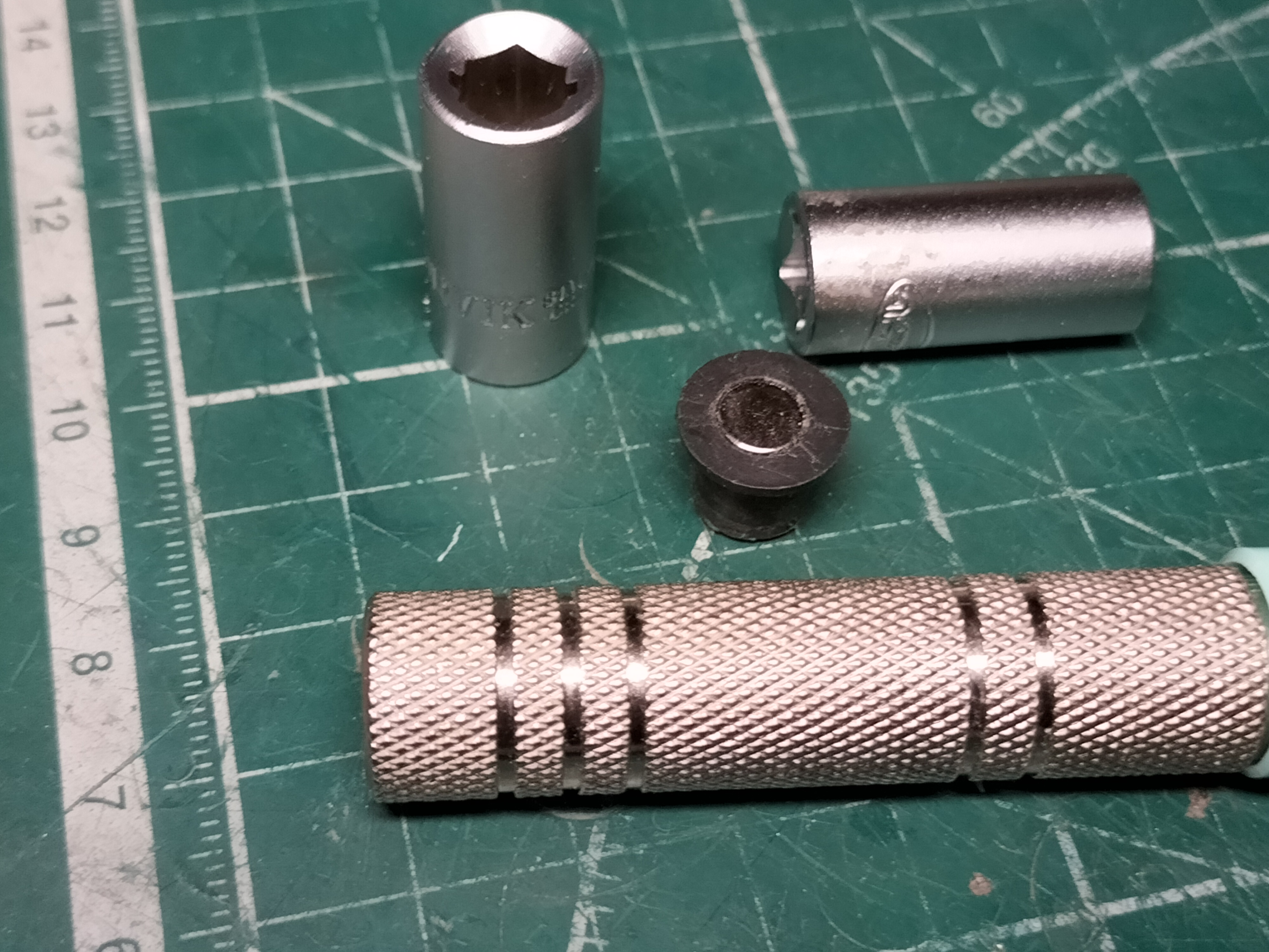

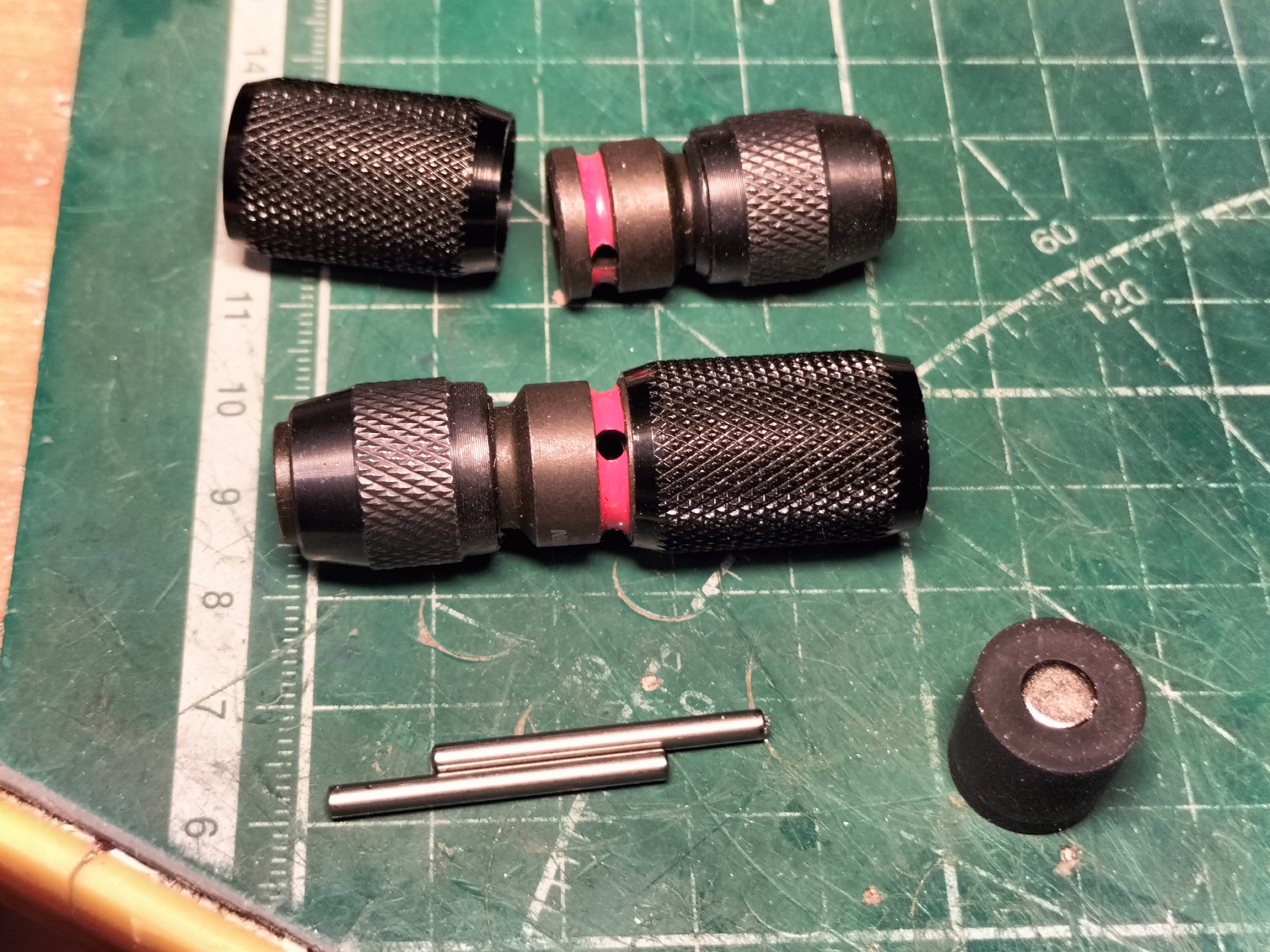

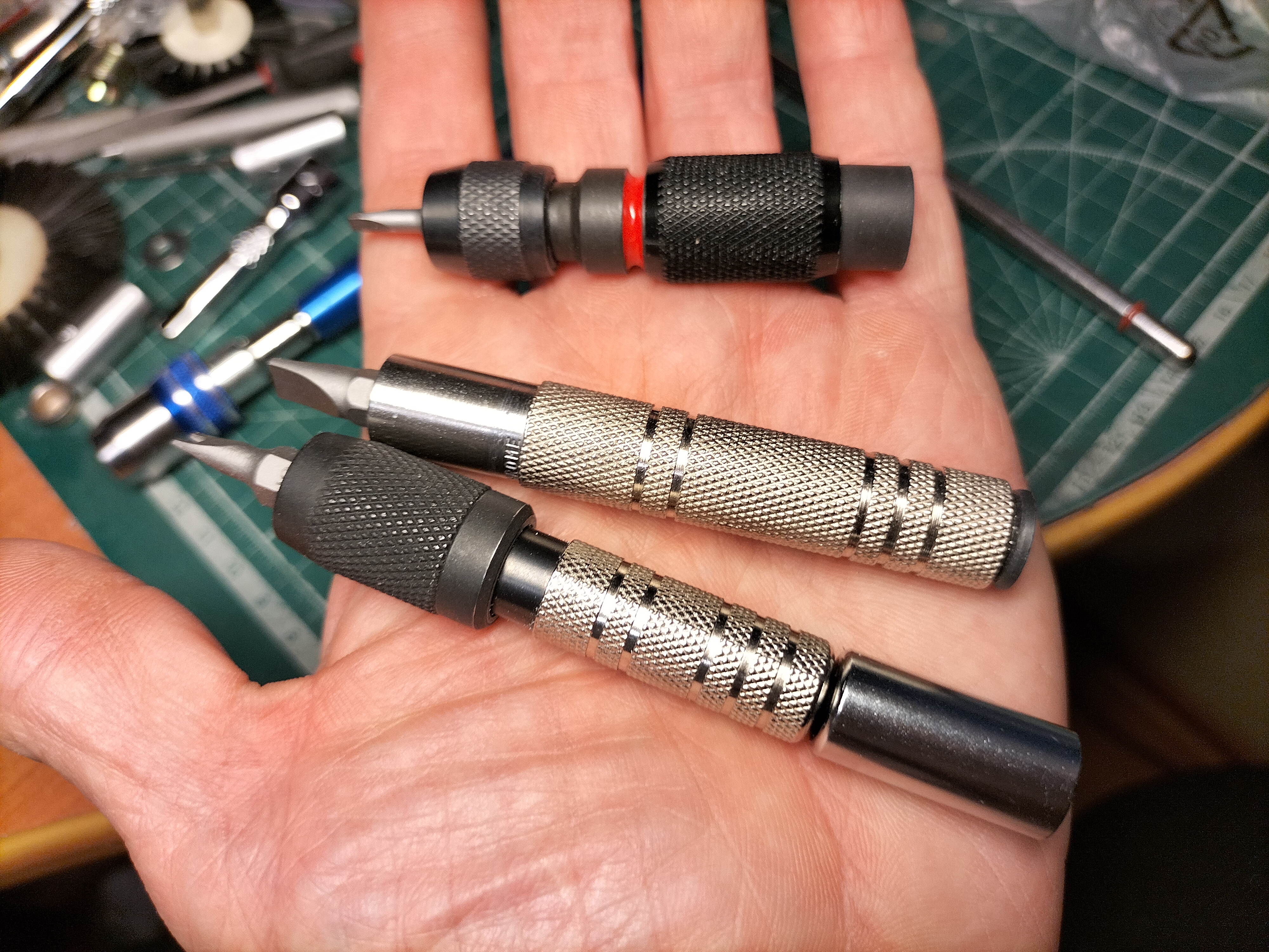

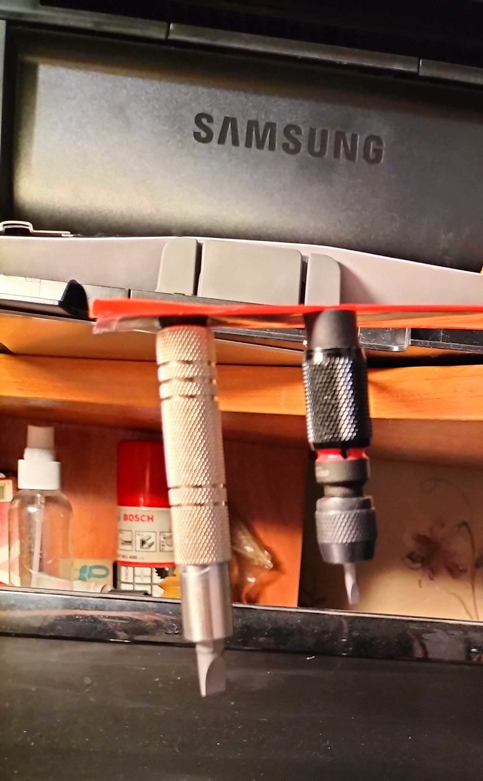

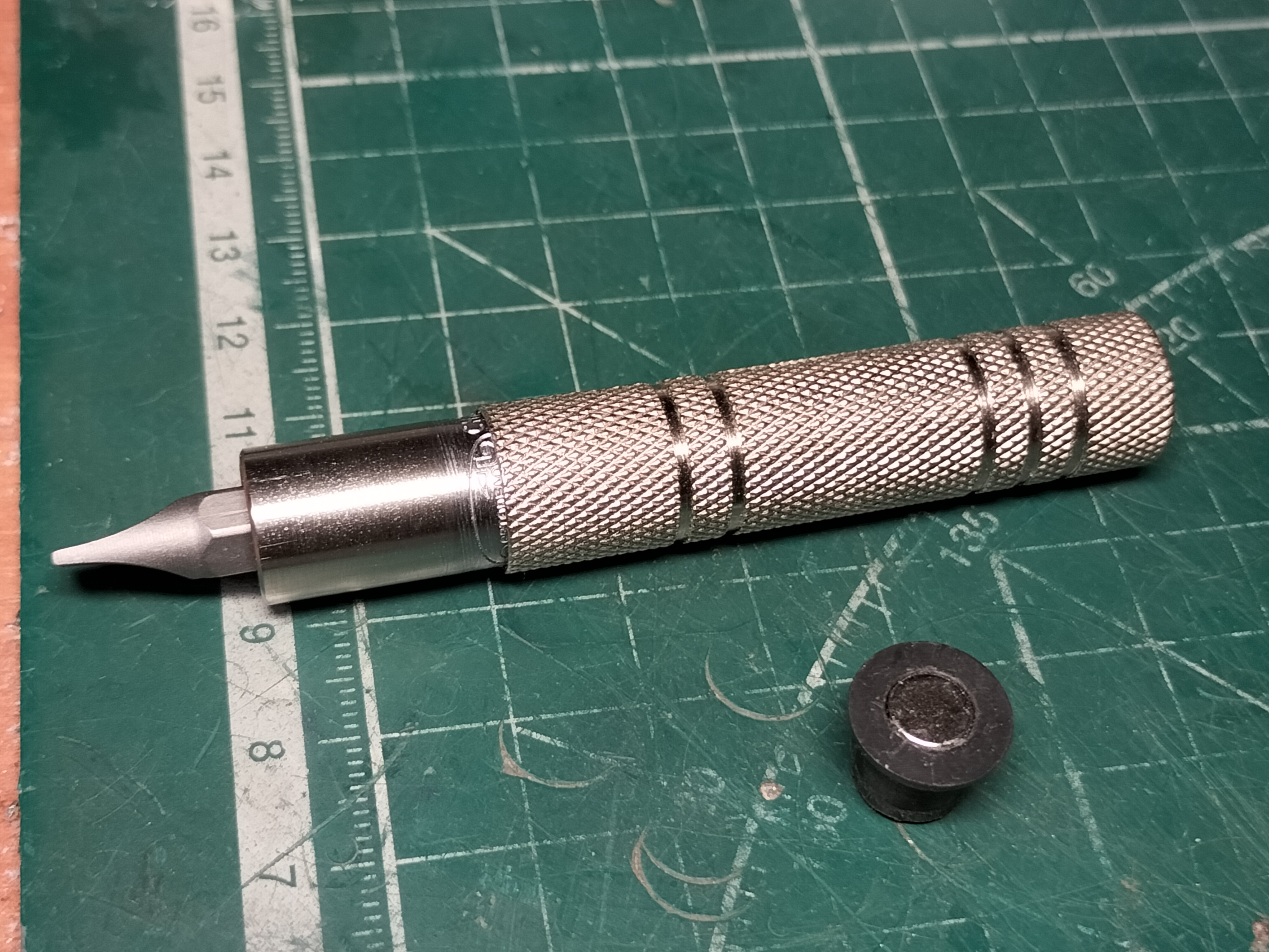

порылся в закромах и итогово получилось ещё пара мини отвёрток под биты с хвостовиком 1/4" HEX
доноры: - битхолдеры-адаптеры - корпуса от различных аудио-штекеров - юбка от битхолдера какой-то отвертки IMG20250416202834IMG20250416202048немного доработки и запрессовка IMG20250416202920IMG20250416202141можно конечно запрессовать и дальше, но закрываются отверстия для воротка из штифтов...IMG20250416203845добавлены крышки с магнитамиIMG20250416202453IMG20250416202515IMG20250416203003IMG20250416203035IMG20250416203600-1рукоятки пустотелые - умещается по одной бите в короткой 25 мм, в длинной - 50мм или две 25 ммIMG20250416203115IMG20250416203012работает как мини-отвёртка, так и с воротком, через удлинительIMG20250416203222IMG20250416203251коллекция самодельных мини-отвёрток расшириласьIMG20250416203528их стало как то много...IMG20250423223157IMG20250423223207IMG20250423223354
мои ВИДЕО
