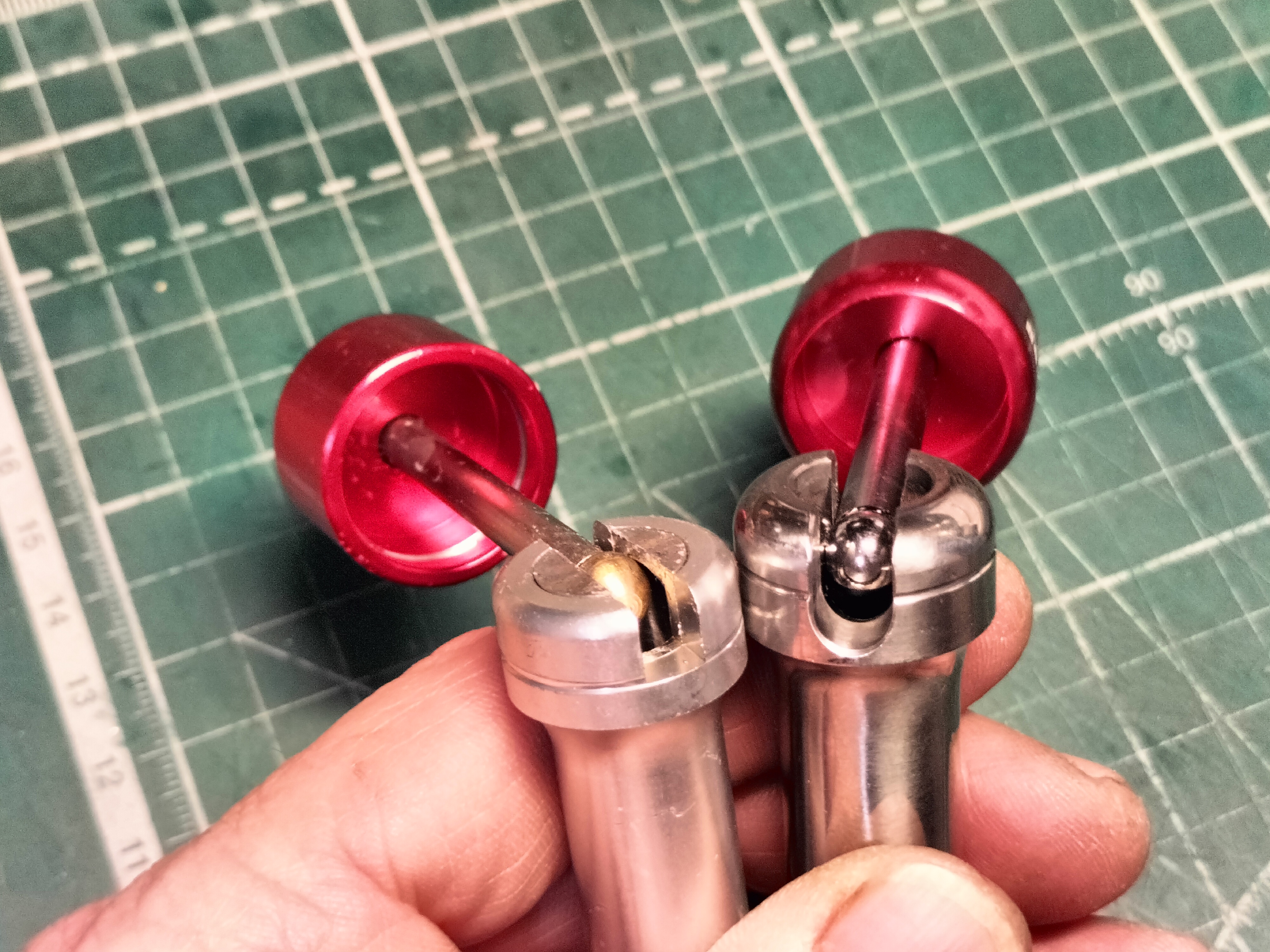

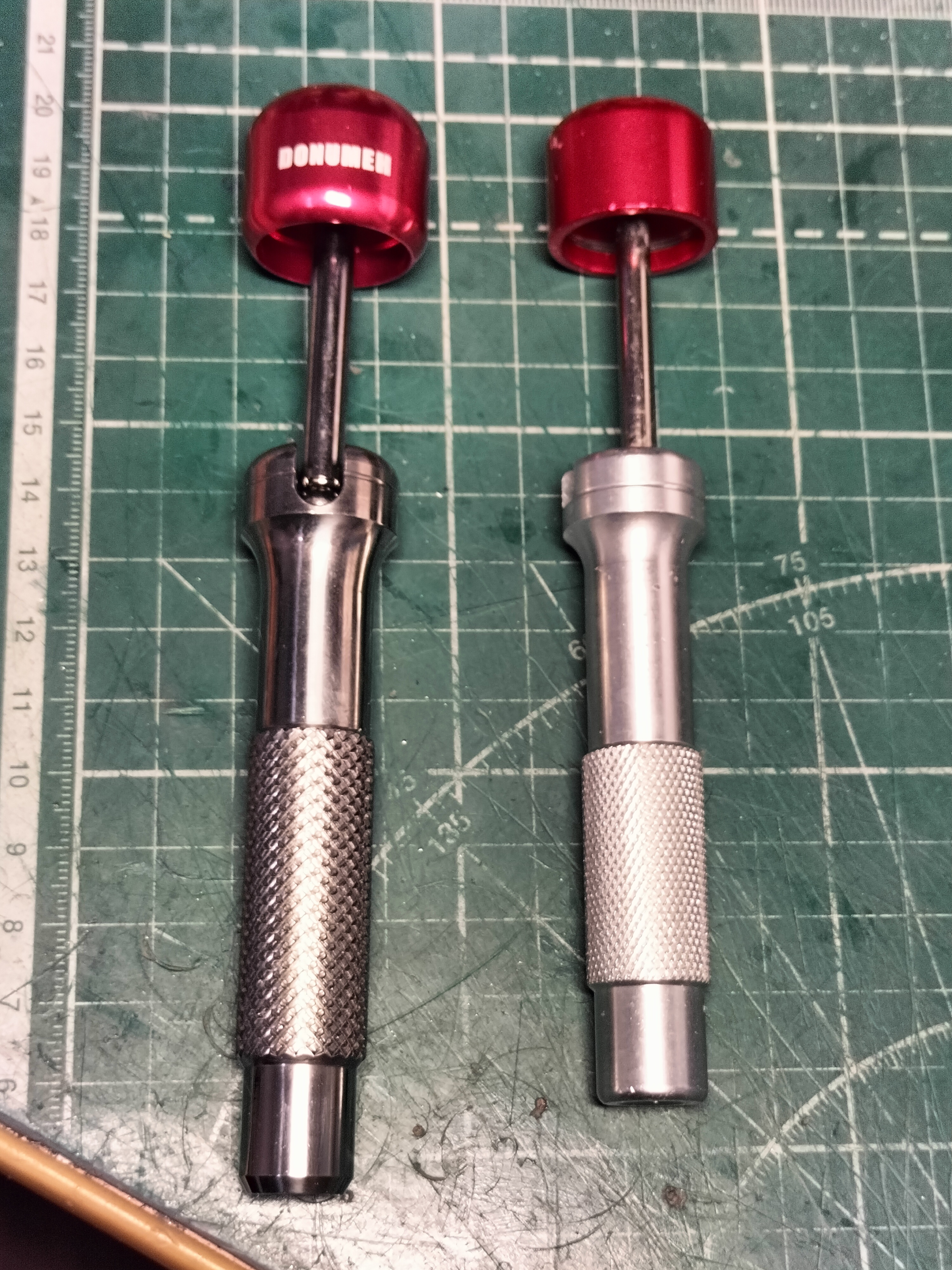

отвёртку-вороток

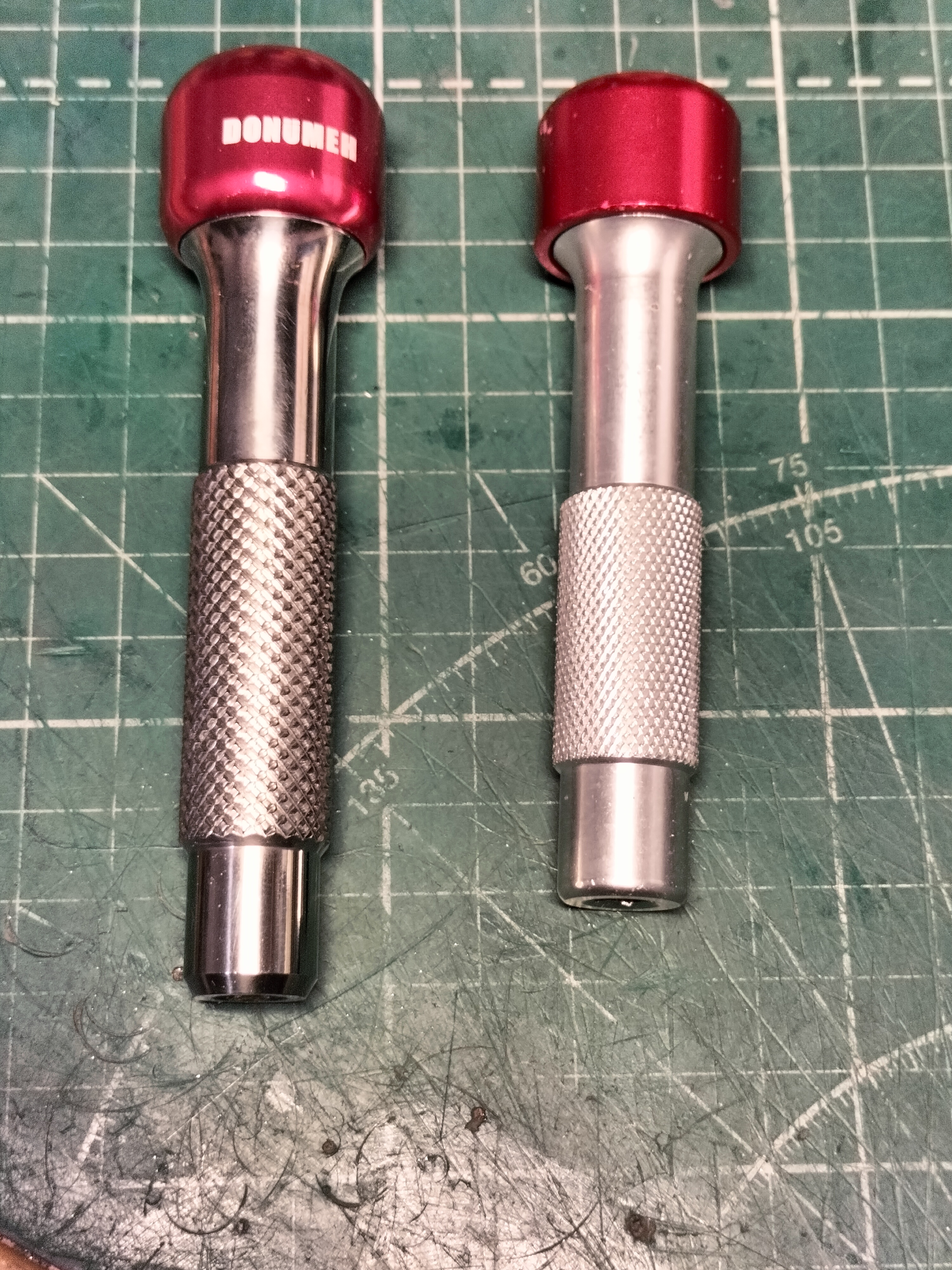

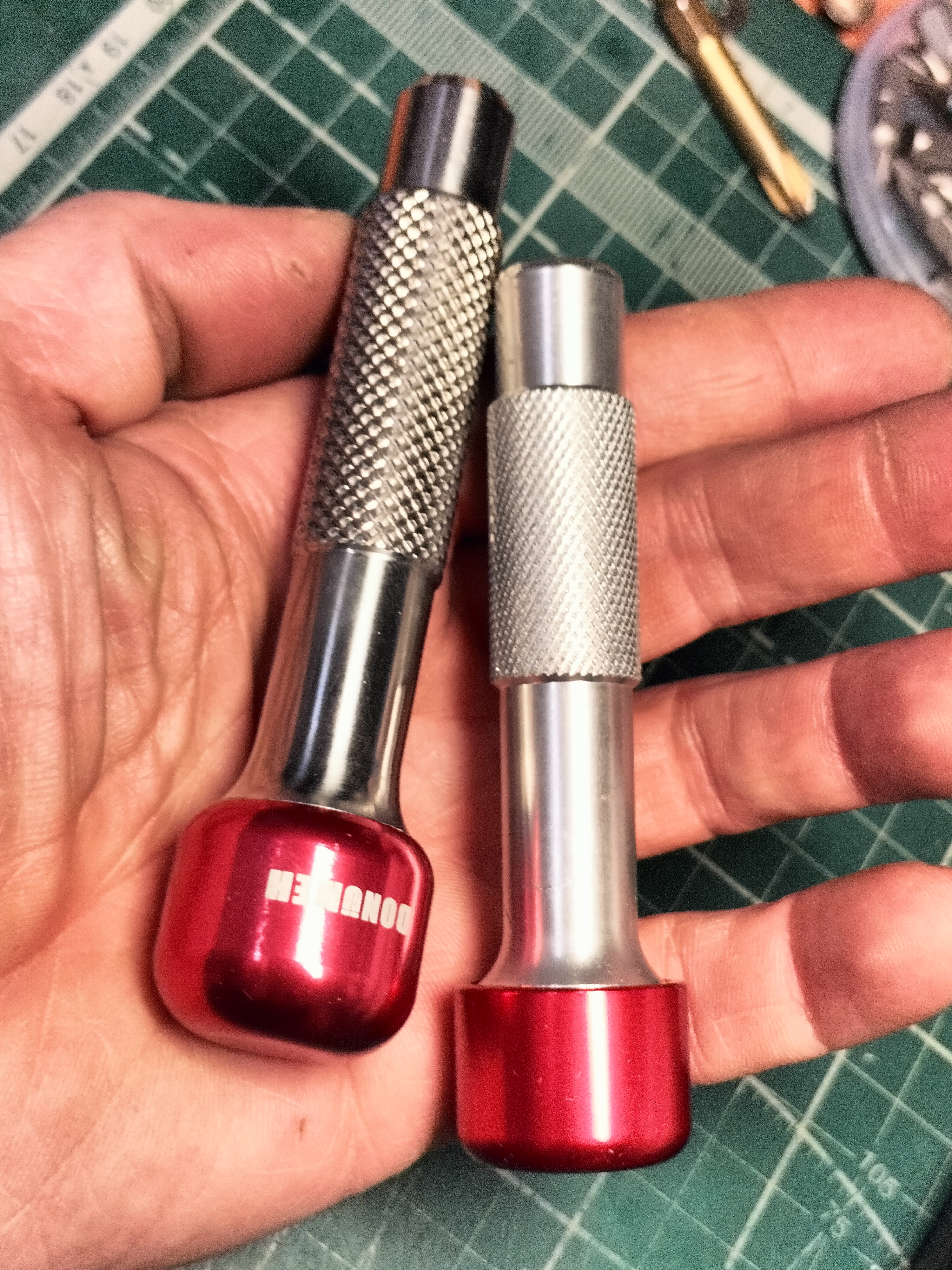

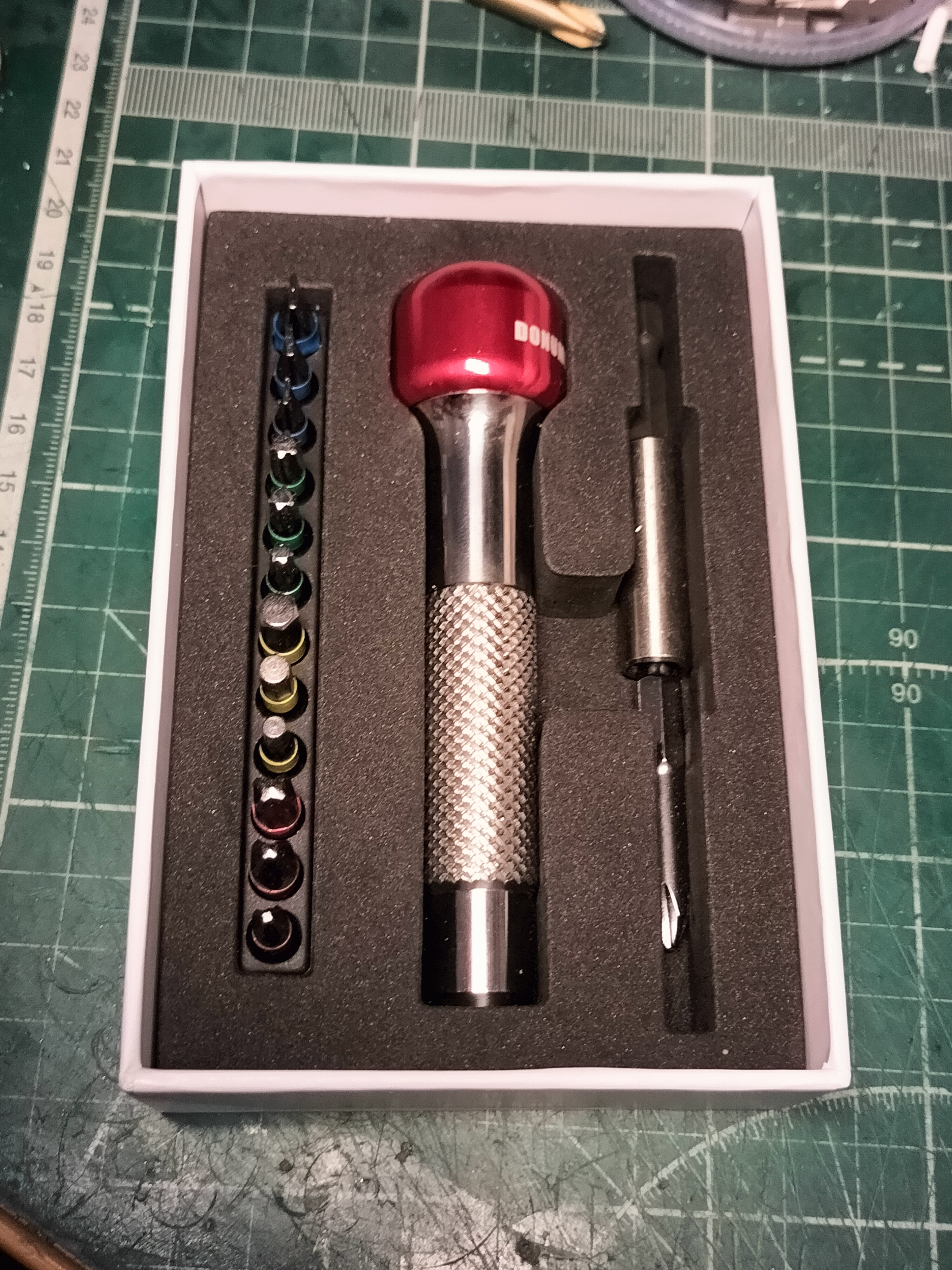

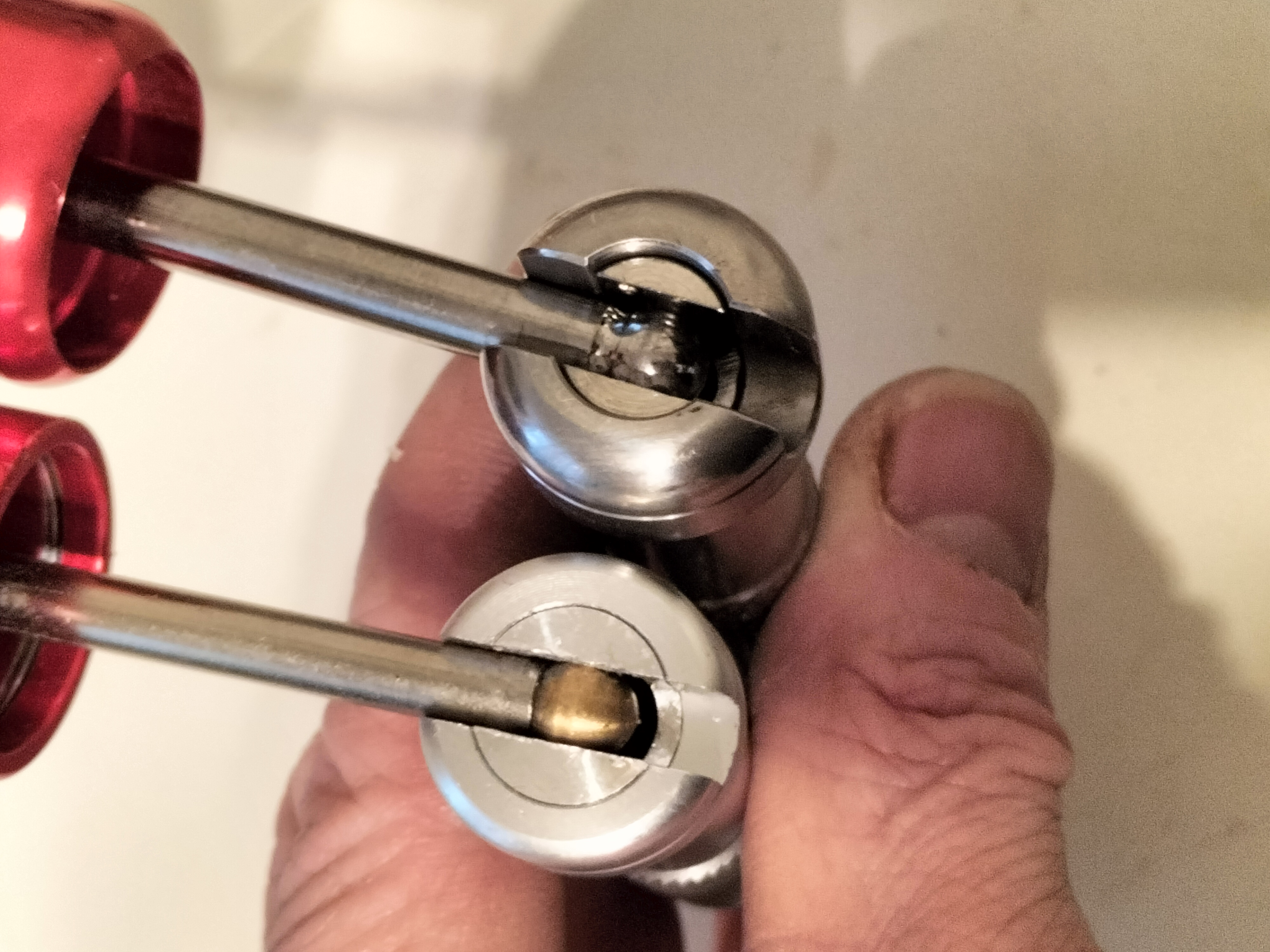

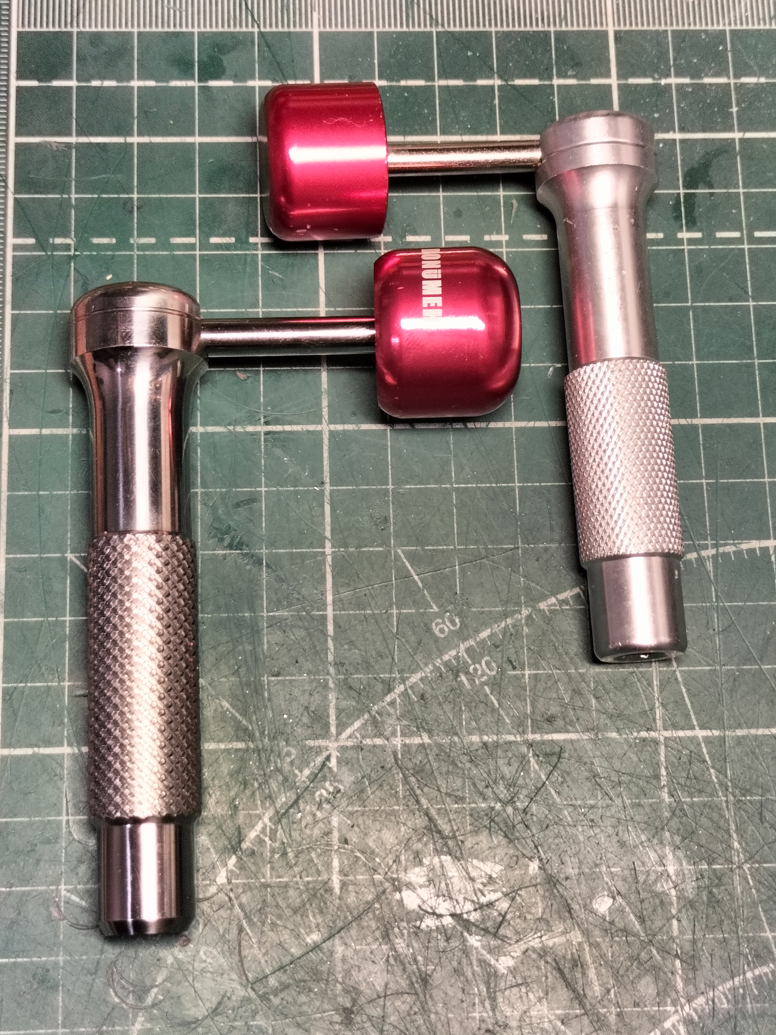

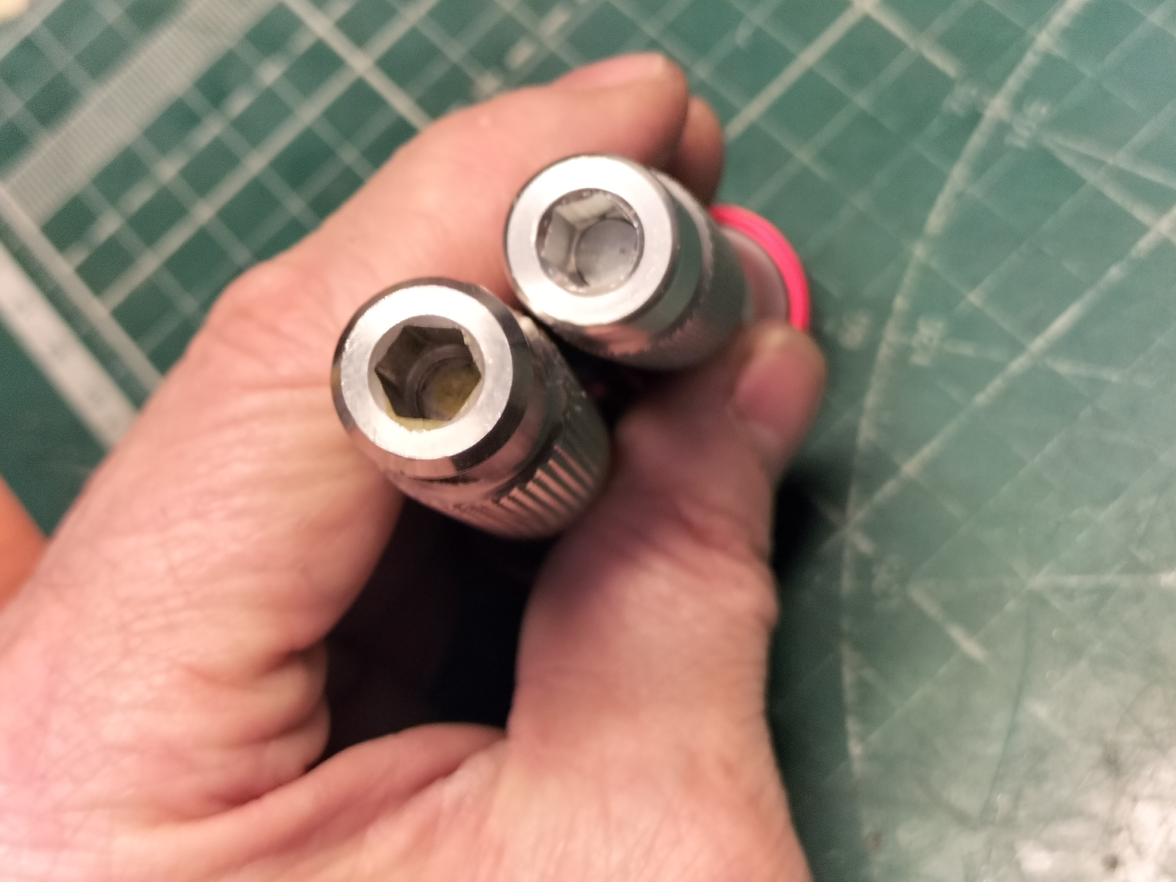

вспомни, что есть пара отвёрток с воротком внутри корпуса: - нержавеющая - 151 гр.IMG20250426185153IMG20250426185201- алюминиевая - 51 гр. битхолдеры у обеих - магнитныеIMG20250426185439и в сравнении IMG20250426185232IMG20250426185253IMG20250426185319IMG20250426185420IMG20250426185627IMG20250426185457

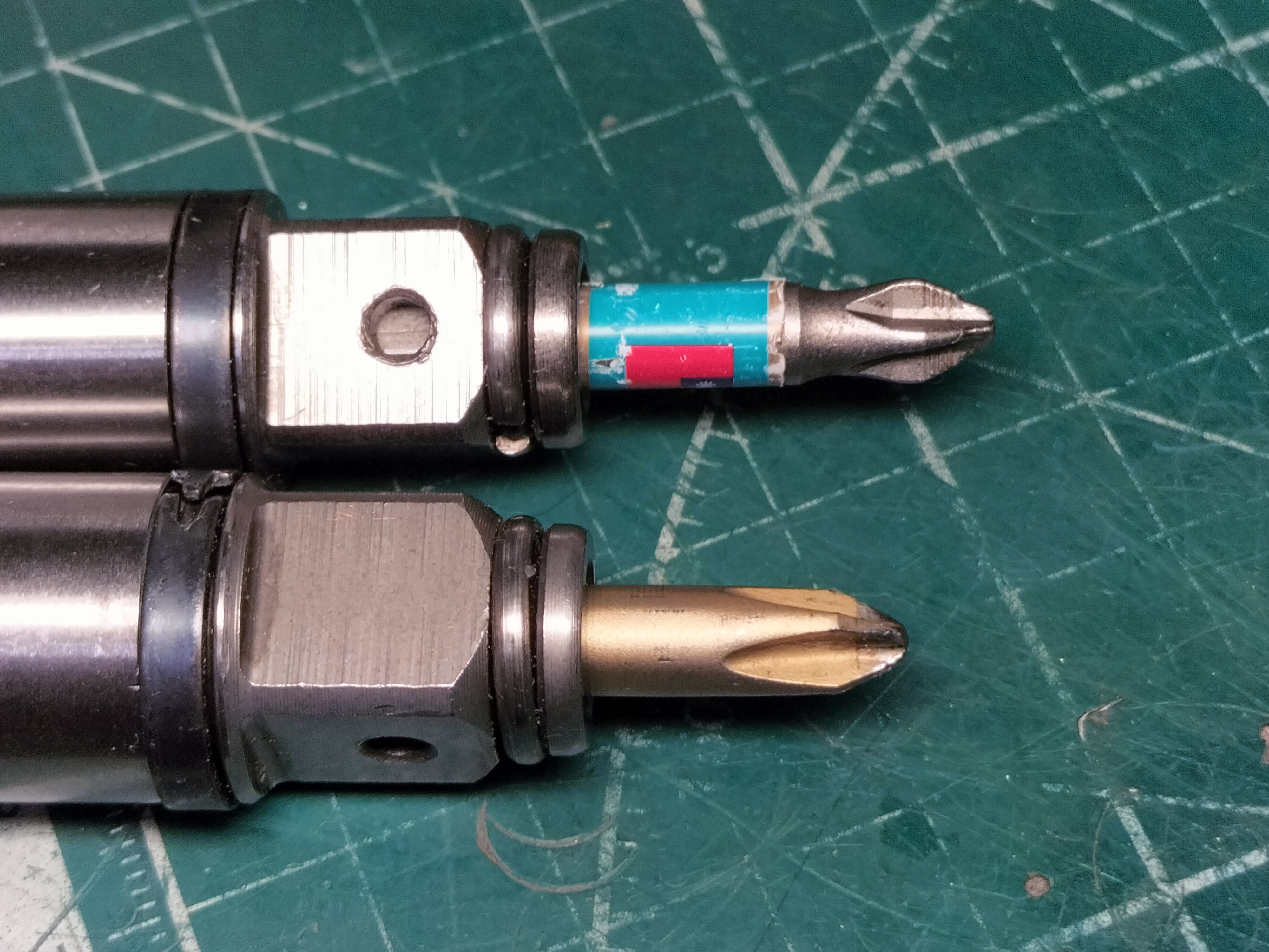

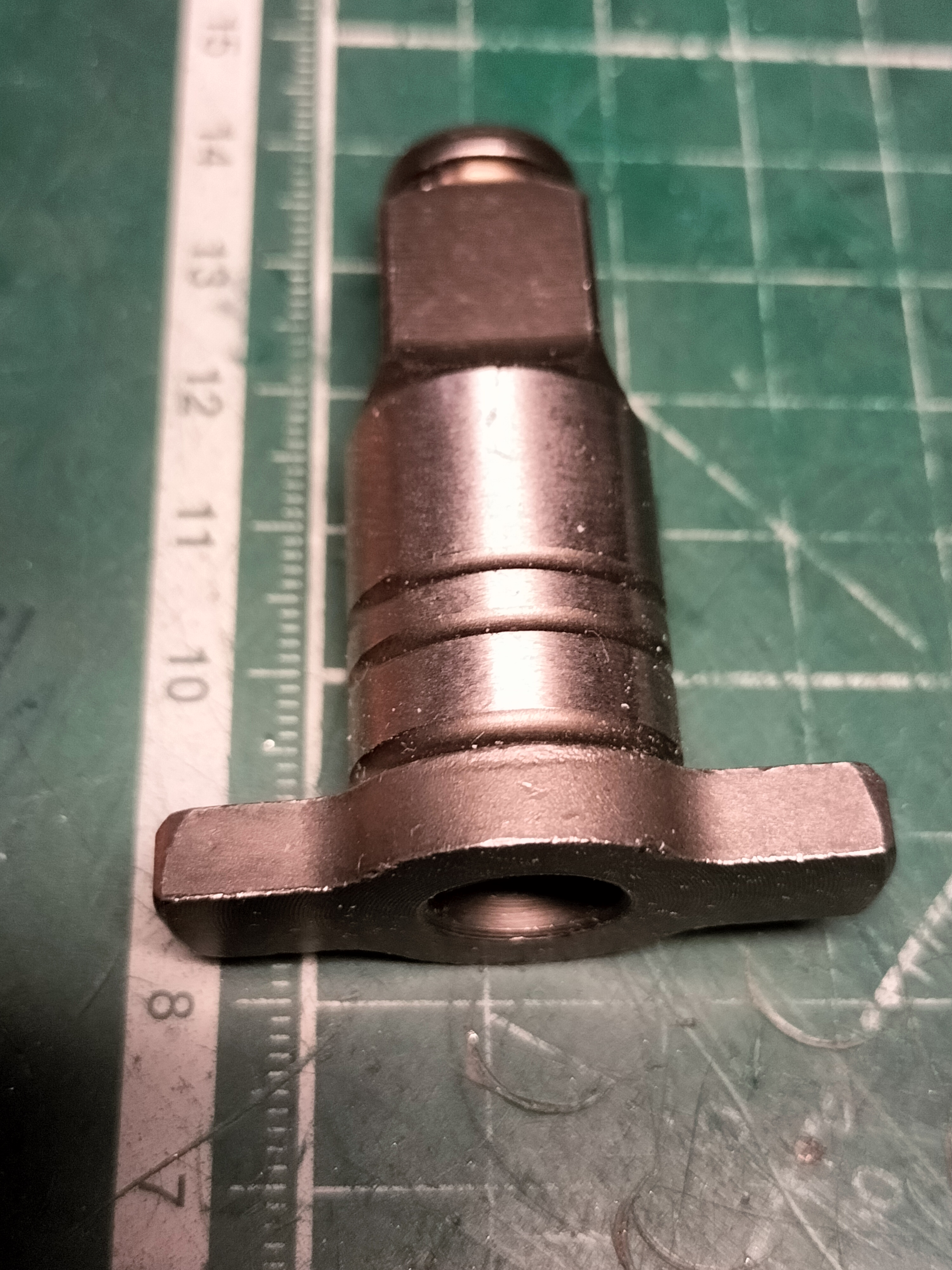

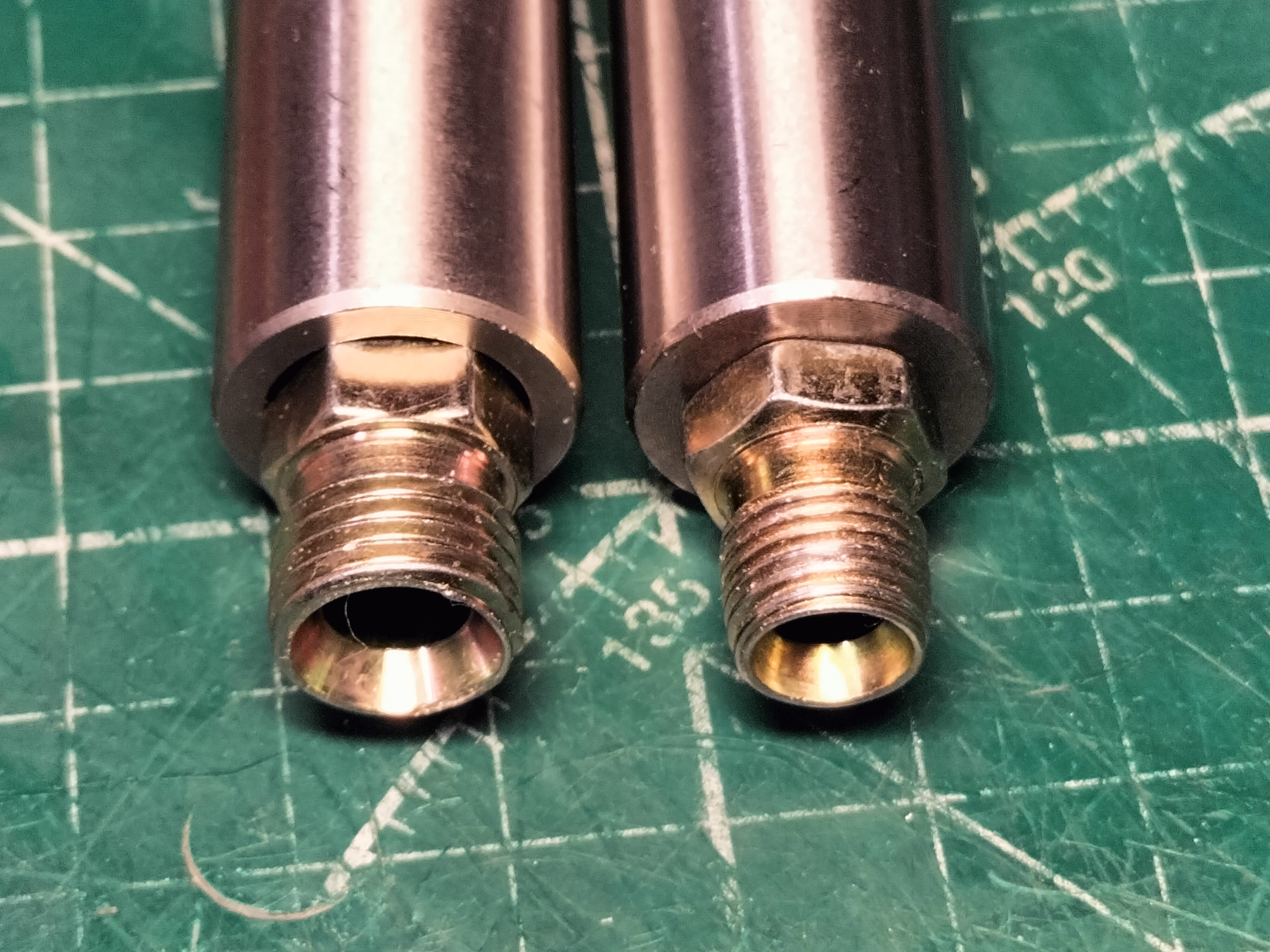

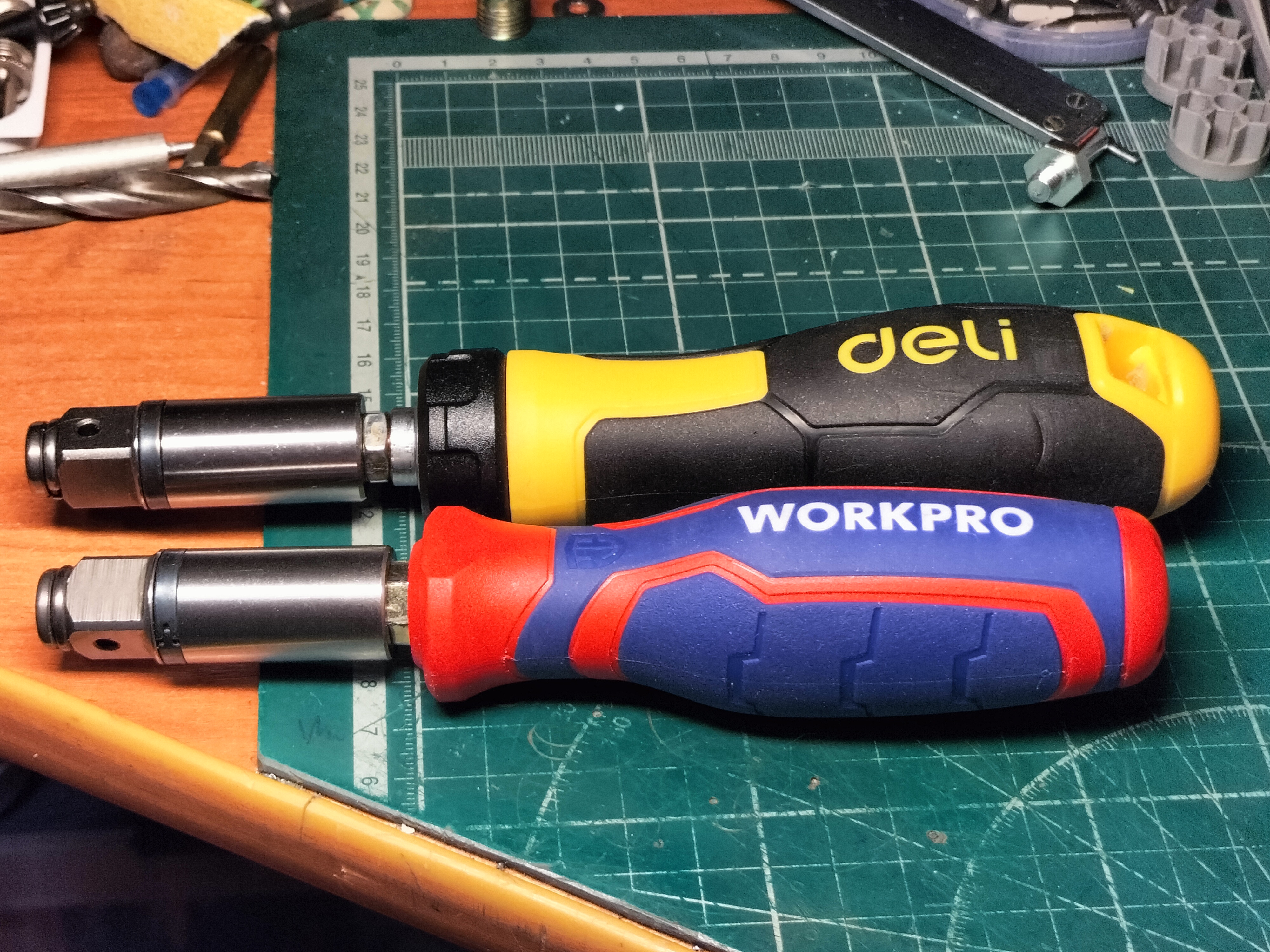

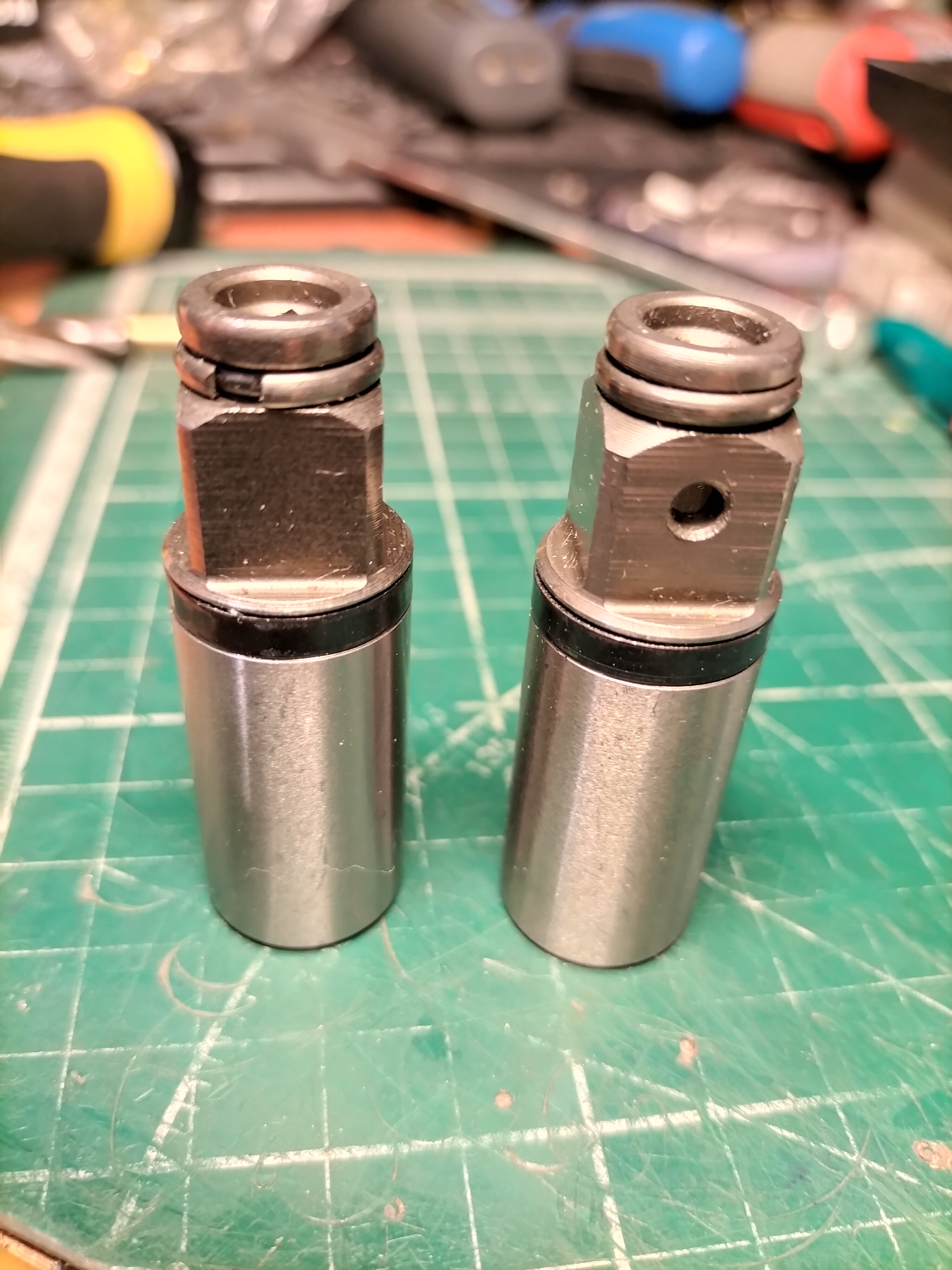

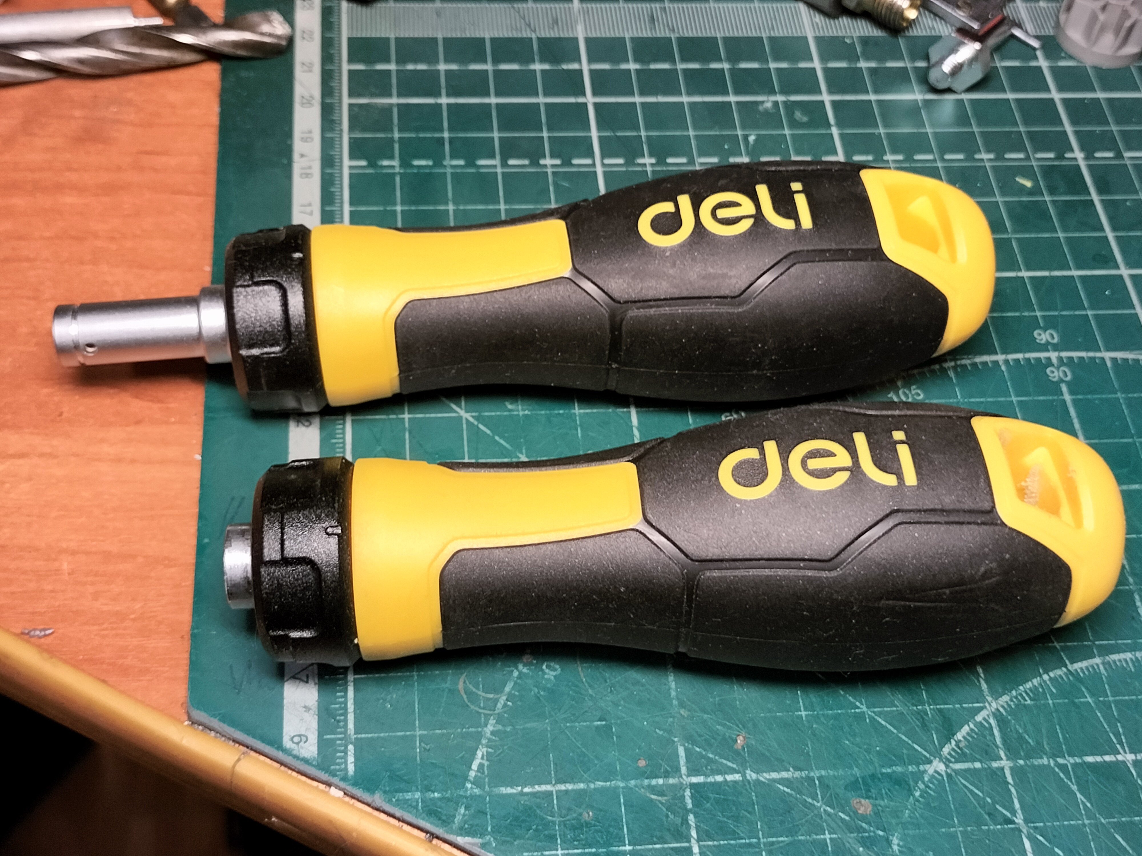

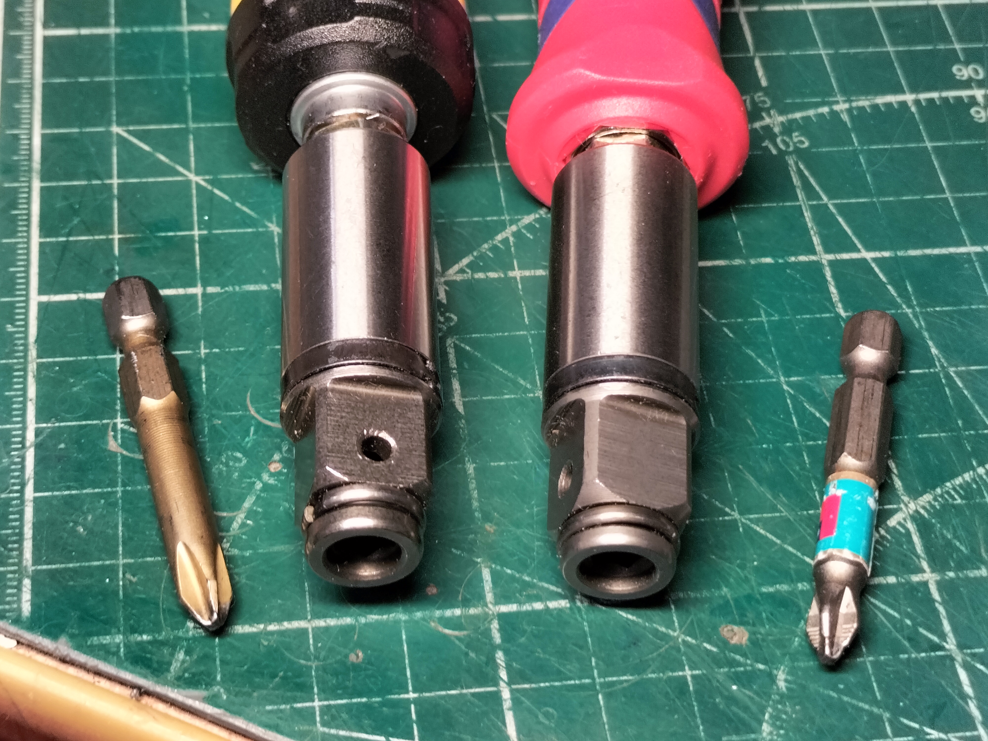

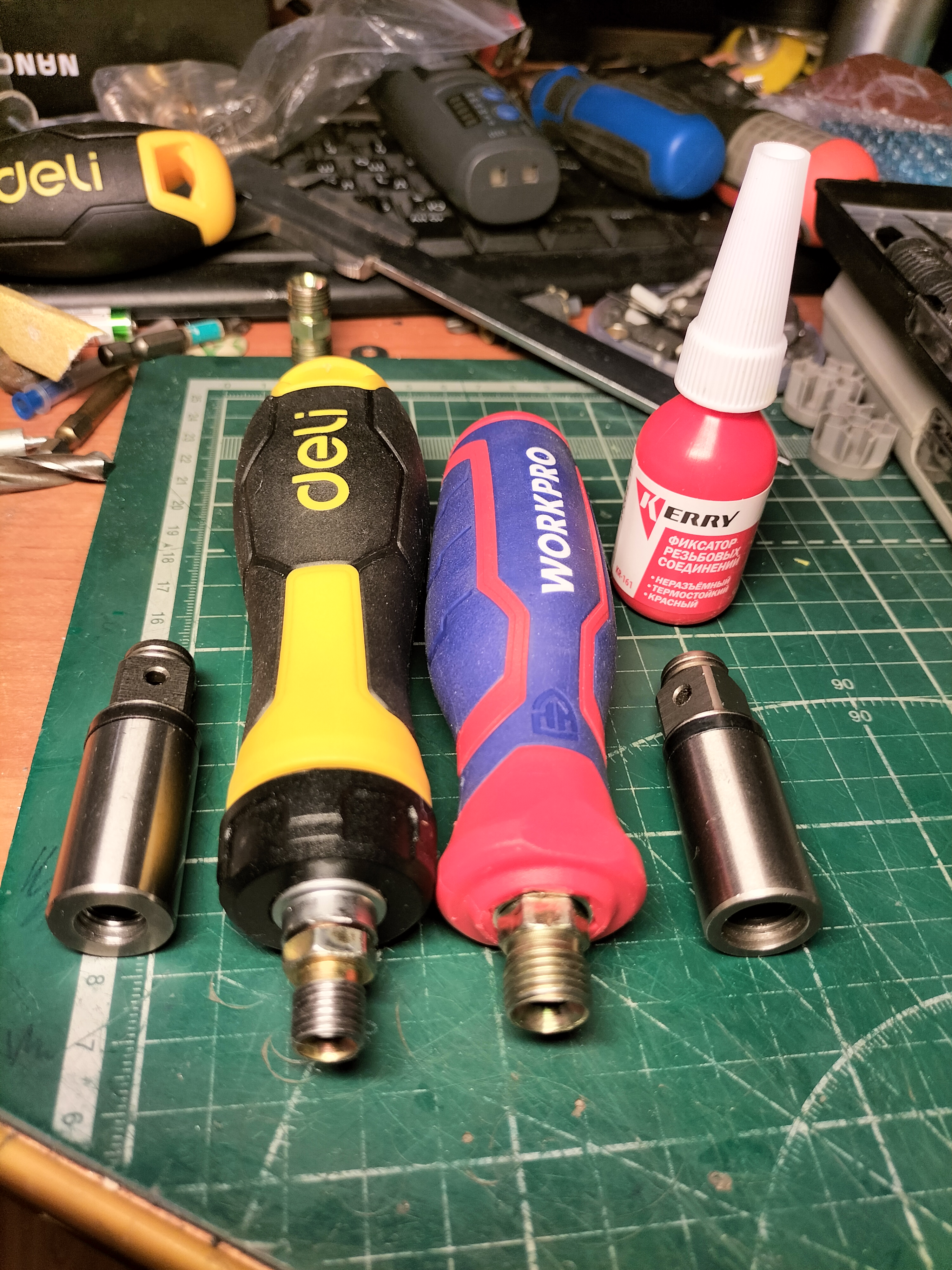

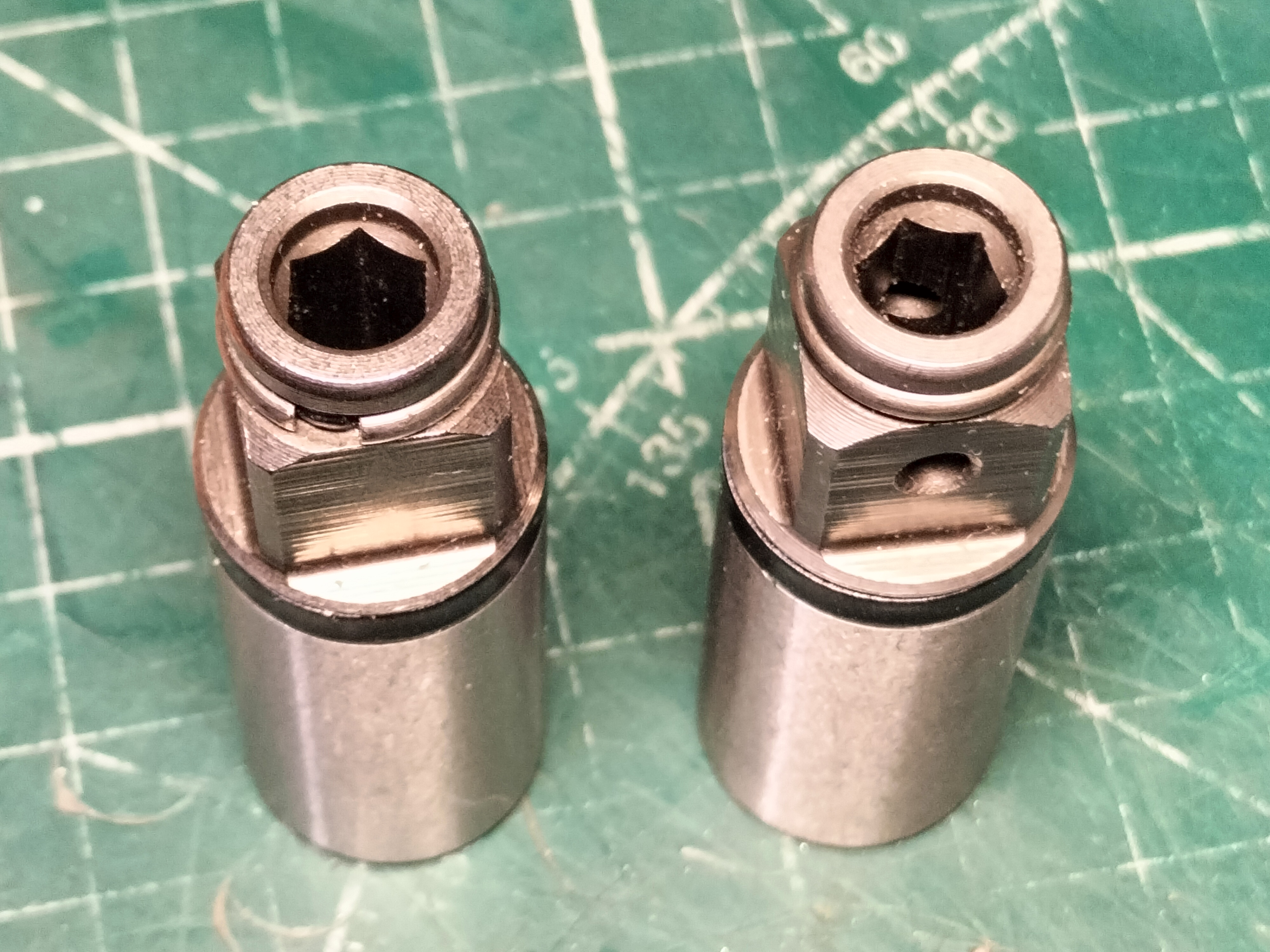

С момента появления у боша GDX - инженерно был интересен его клюв - квадрат под головки + гнездо битхолдера для бит...

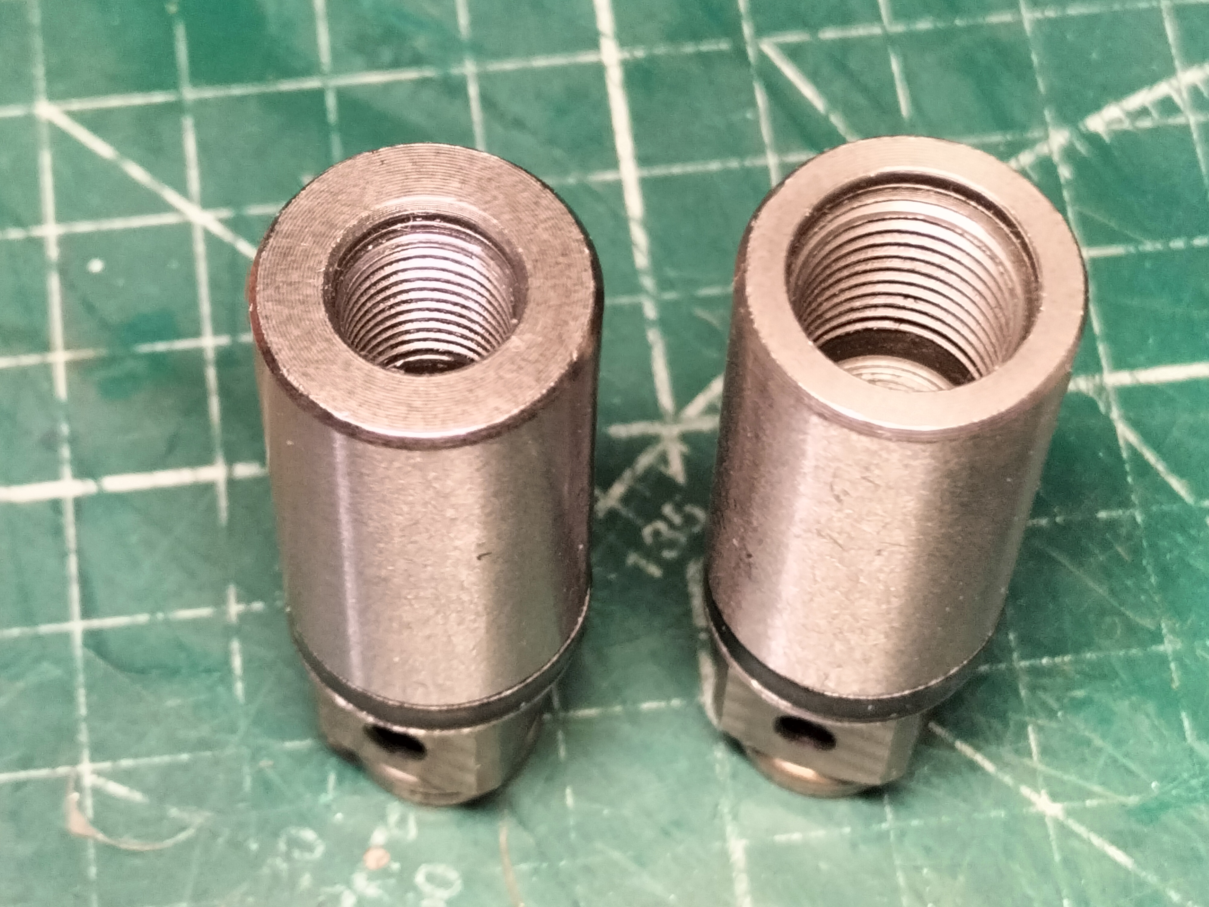

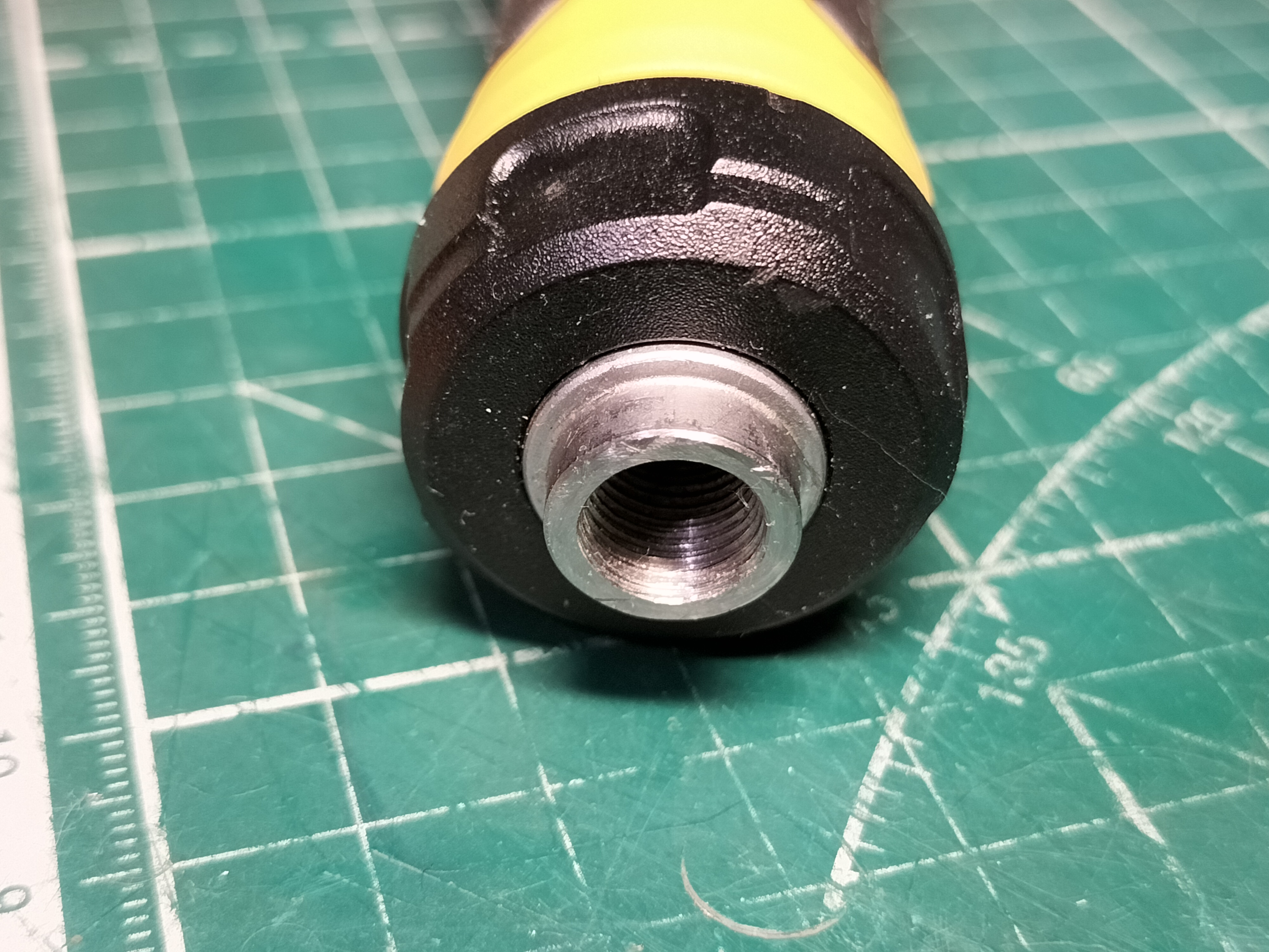

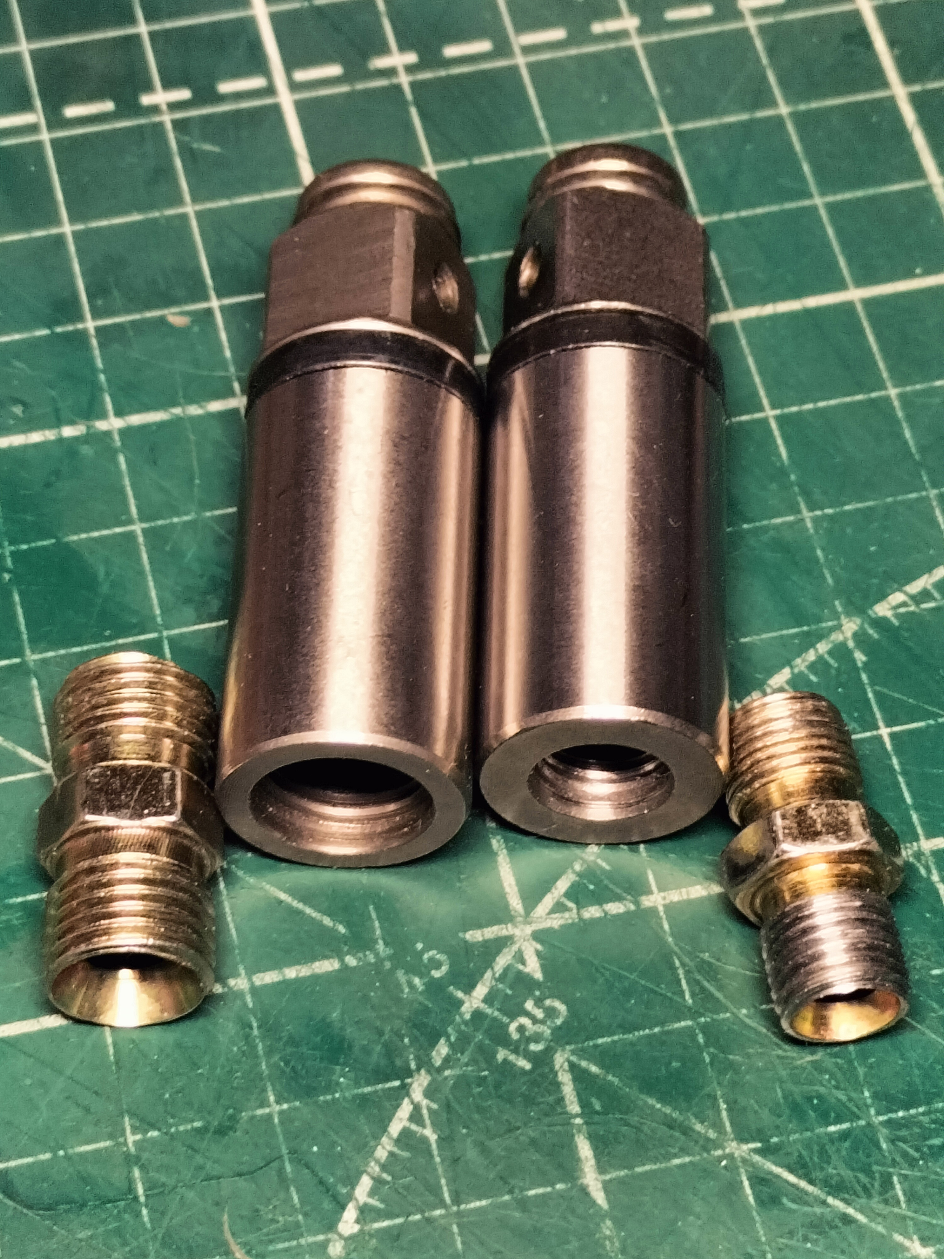

Сейчас данную голову реально прикупить..., за вменяемый ценник Прикупил... IMG20250501180045IMG20250501180033сталь для домашнего припилинга и присверлинга на коленке весьма твёрдая.... Но появились и другие доноры...IMG20250501103457IMG20250501103522IMG20250501103510посадочные резьбы 3/8"-24 и 1/2"-20 Кстати в отверстие 1/2"-20 легко с люфтом вворачивается М12х1,25 - наоборот не получится... Материал доноров весьма твердый... В автозапчастях нашел адаптеры папа-папа М10х1 и М12х1,25IMG20250501103540IMG20250501103608для рукояток использовалисьIMG20250501104240IMG20250501103745IMG20250501103758в них нарезана соответствующая резьба На втулке М10х1 одна из сторон перенарезана резьба на 3/8"-24 - благо они близки по параметрам...
На резьбу при сборке нанесен красный фиксатор резьбы

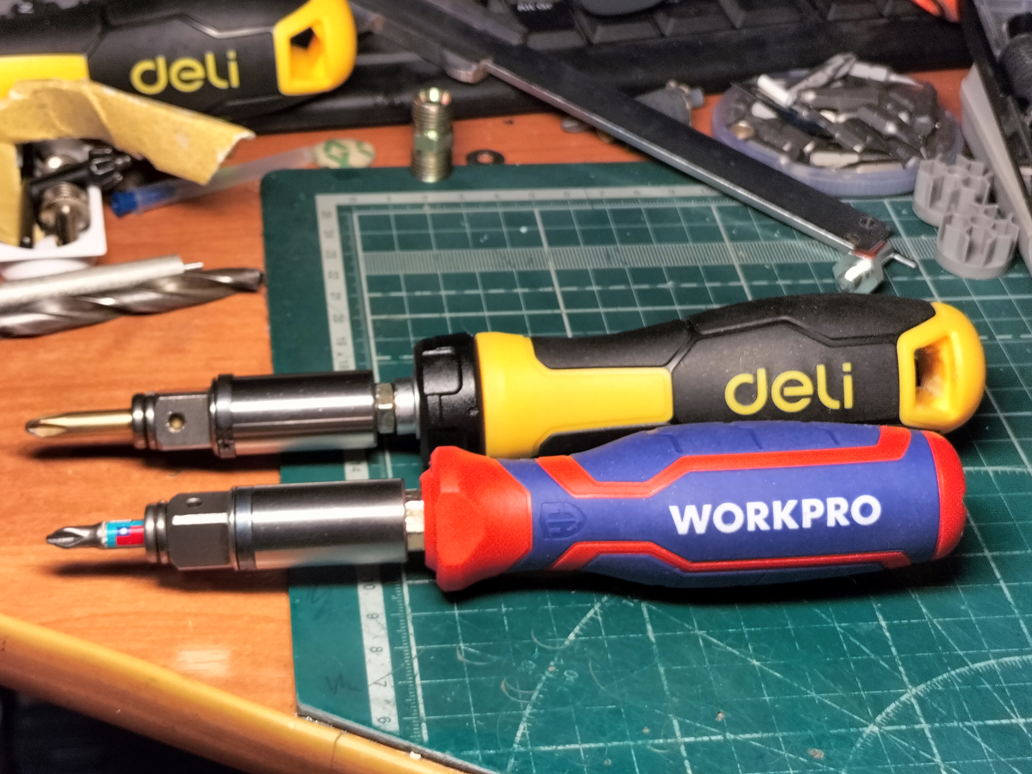

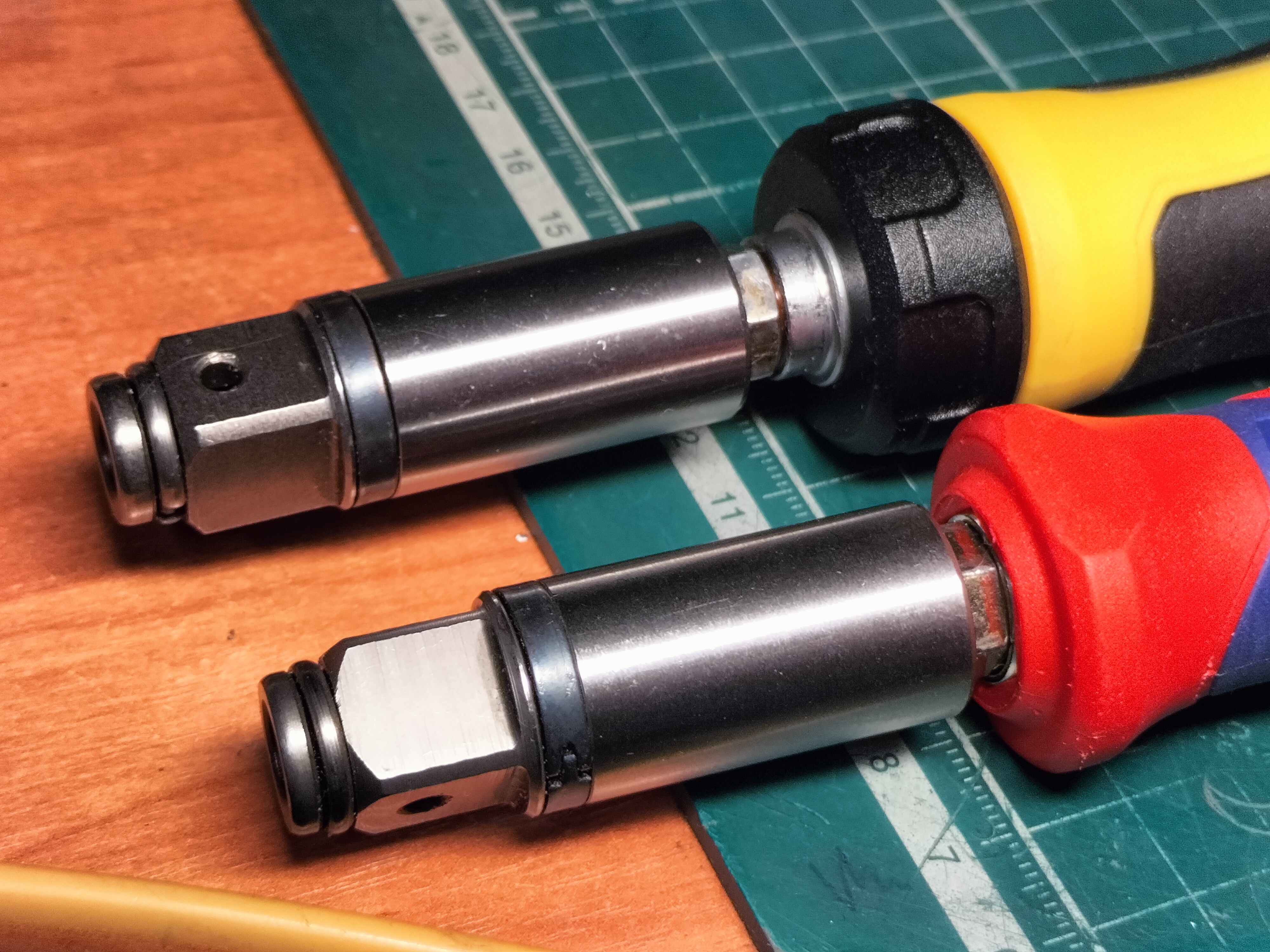

Получилось две странных отвёртки соло простая и с трещоткой...IMG20250501104424IMG20250501104430IMG20250501104439IMG20250501104523минус - можно использовать биты 50 мм и длиннееIMG20250501104610IMG20250501104536осевые люфты были большие IMG20250501113758пришлось устранять уклейкой магнитовIMG20250501113631

Сейчас данную голову реально прикупить..., за вменяемый ценник Прикупил... сталь для домашнего припилинга и присверлинга на коленке весьма твёрдая....
Можно ли фото с тыльной стороны? И ссылку где купить пожалуйста.

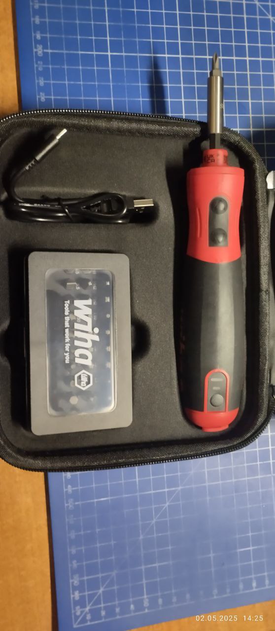

Очередная электроотвертка у меня и опять я сел в лужу, но на этот раз по своей вине. 1Не фига она не карманная, а скорее ближе к бош го по размерам, ну я точно не помню бош го, но мне так кажется. Есть тормоз и вроде как плавный пуск. Два момента, на втором ощущается помощнее чем у моего весселя.И вот хоть бы ушко какое делали, чтоб подвесить было за что, это для этой дуры еще и сумку надо везде с собой таскать, для кармана она очень большая. Придется наверное дарить.

так то если красненький вессел, как у меня, то в целом приноровиться можно под момент для моих делишек. Минусы у нее, это чутка похолодало, т.е. еще мороза нет, но акб дохнет, не удобный выключатель, мелкий, в перчатках не найдешь и он где-то ближе к ладони, подвеса нет и зарядка микро юсб. Для каких то строительных работ она, мне кажется, не годится. У меня, это в шкафу с автоматикой или связъю выкрутить-вкрутить винты на каких нибудь модулях, прогнать свободную резьбу на кронштейнах маленьких антенн, ну короче периодическое использование в течении дня.

Alekss написал 01.05.2025 в 21:10
IMG20250506050206Ø 10 мм глубина 5,5 мм + конус захода сверла
