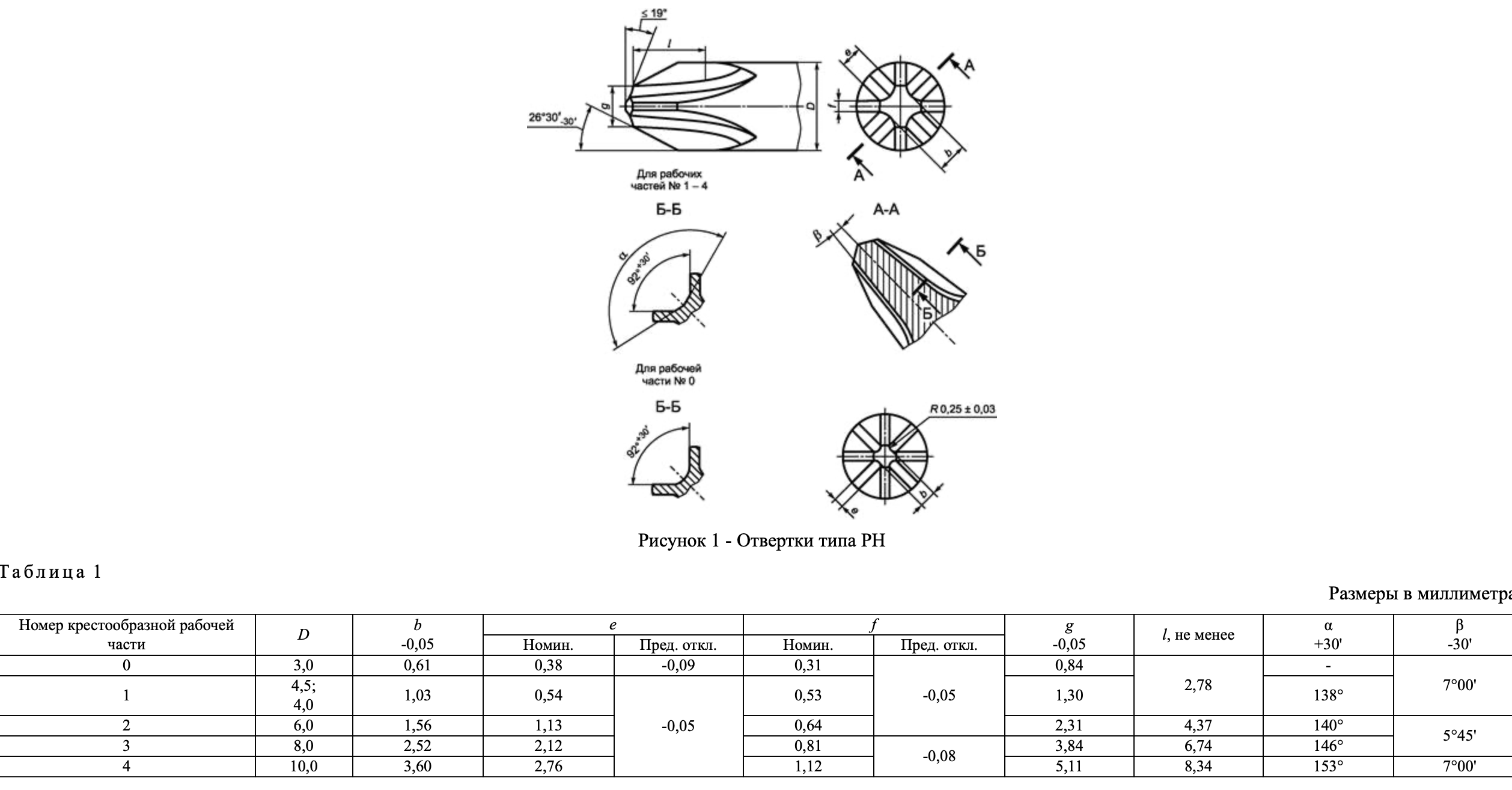

Добрый вечер. Подскажите пожалуйста где есть размеры рабочих поверхностей отверток (или бит) найти? Надо ph1 и ph2.

rhr1969 написал 09.07.2025 в 22:17
Добрый вечер. Подскажите пожалуйста где есть размеры рабочих поверхностей отверток (или бит) найти? .....
Снимок экрана 2025-07-10 в 11.10.35https://meganorm.ru/Data2/1/4293835/4293835762.htm#i41017
