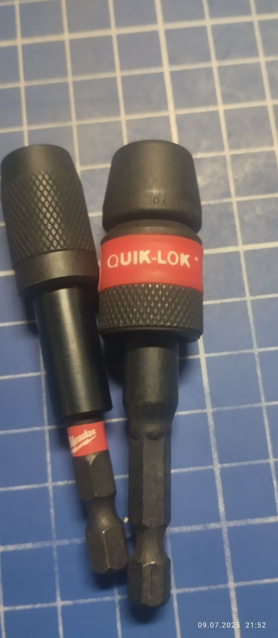

Alpen, Так какой из этих битхолдеров меньше люфтит?

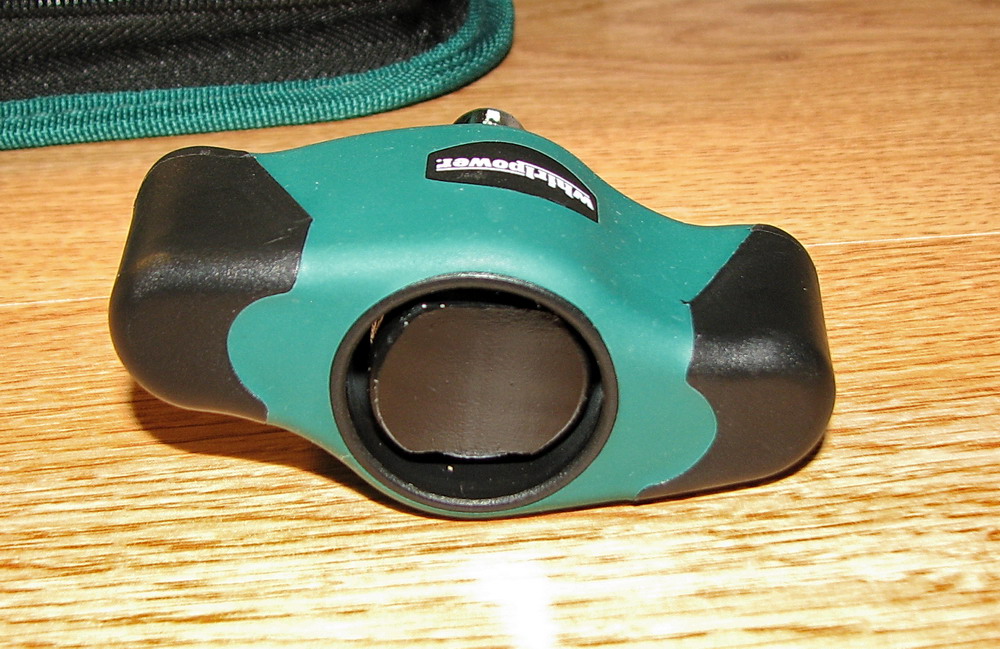

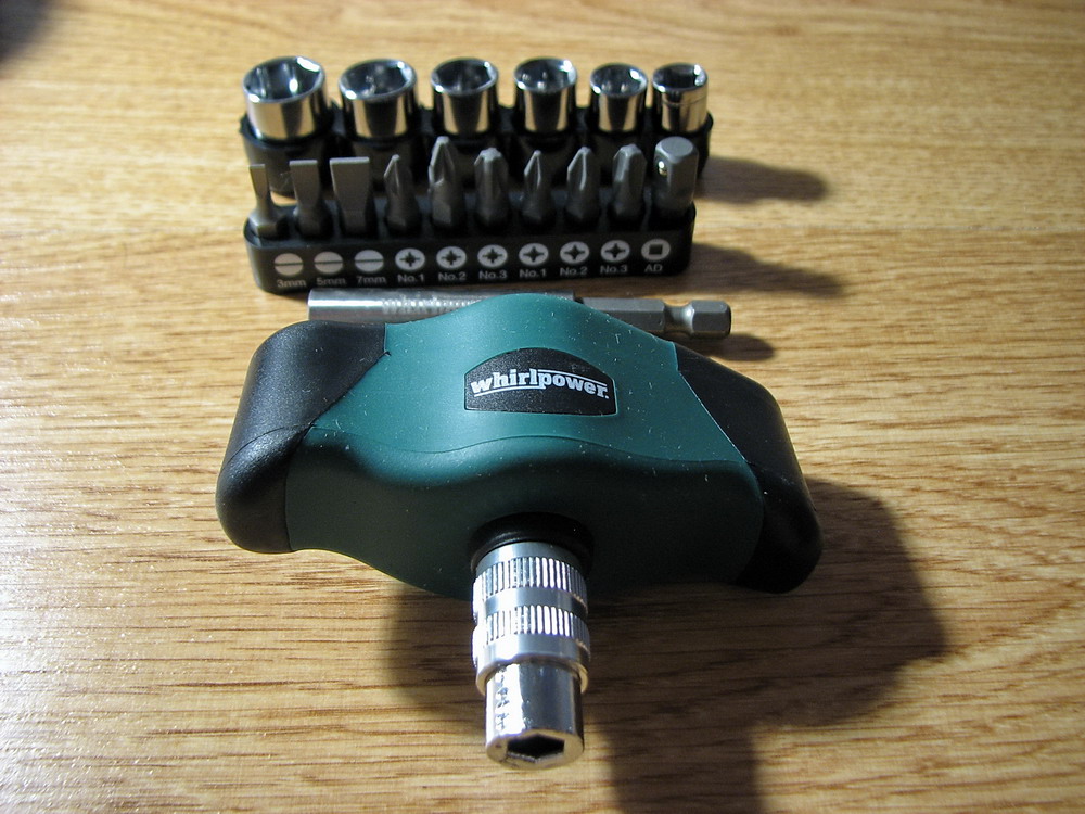

Выше я писал, что понравилась мне ручка Whirlpower. Заказал ещё Т-образную отвёртку на посмотреть. Какая-то она противоречивая. Бита в гнезде почти не люфтит, вообще не люфтит всё что из металла. Но сама пластиковая ручка люфтит вокруг этой металлической конструкции. Почему конструкции, потому как эта самая конструкция являет собой единое целое, начиная от магнитного битодержателя и до клавиши переключения реверса, которая находится на вершине этой конструкции, то бишь на затылке ручки в углублении. Вся система получилось компактной и похоже что работать этой ручкой как обычно не предусмотрено. Если взять ручку как обычно с пропуском битодержателя между пальцев, то обнаруживается, что так держать ёё неудобно, ручка угловатая режет ладонь и пальцы, к тому же стержень битодержателя прокручивается между пальцев, что тоже неприятно и можно натереть мозоль и он короткий, короткой битой крутить впритык. Обратил внимание, что ручка по форме напоминает гигантский барашек бошевских дисковых пил. Взял ручку большой палец по длинной стороне, указательный по другой, стало удобно. Среднего положения трещётки (блокировки) нет, трещётка жёсткая, но крутить приятно, механизм работает чётко. Храповик что-то там 46 зубьев (точно было лениво считать). В общем, пока непонятки, где она будет удобна. В комплекте биты и головки, магнитный битодержатель. На вид выглядят неплохо. Сделано на Тайване.w1w4

14.07.2025 в 16:24:52
ADM05, квик лок без люфтов, это который потолще.

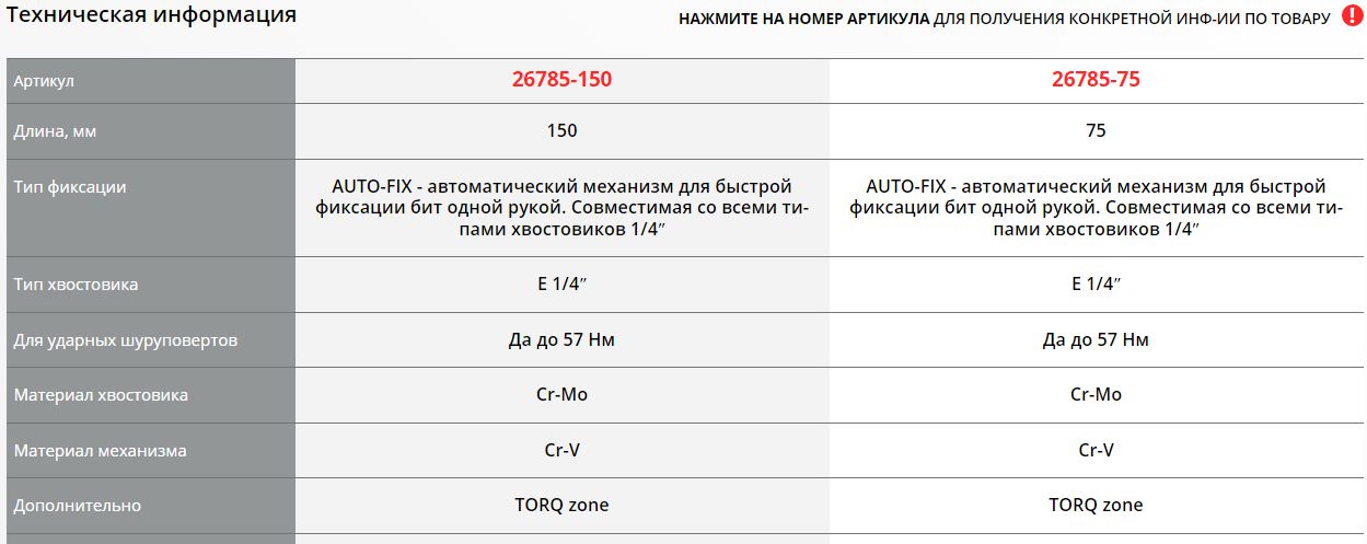

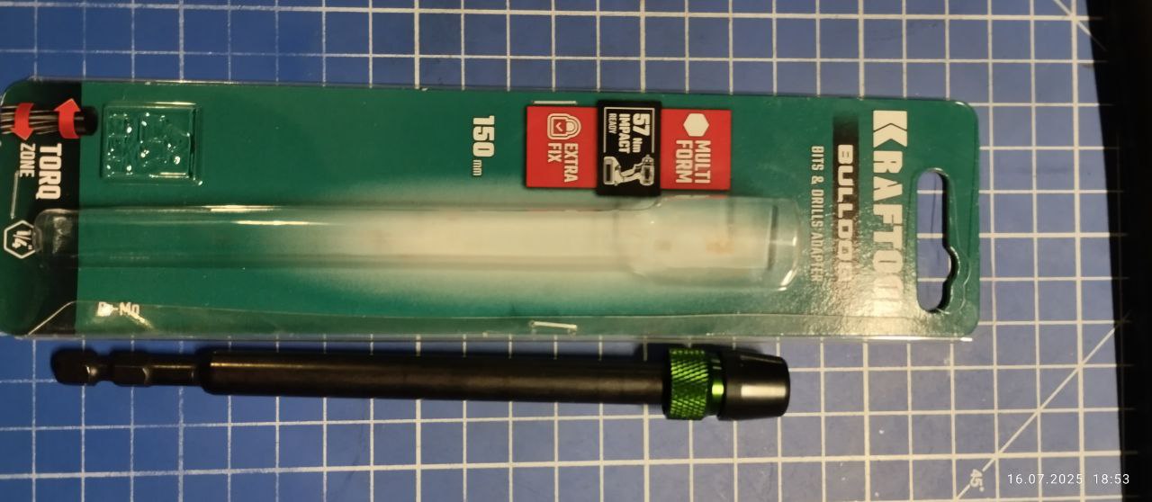

16.07.2025 в 17:07:48
Приехал крафтуловский битхолдер, ну да, он типа квик лока, но только постройнее, юбочка аллюминиевая и импакт до 57нм. По люфтам примерно одинаковые, но крафтул не все двухсторонние биты хавает, ту что на фотке не взял, квик лок фиксирует все, у него глубина побольше. 231Жду макиту через недельку.

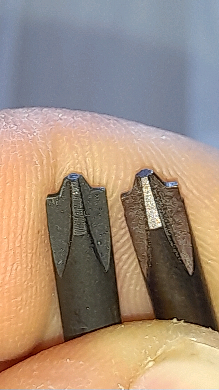

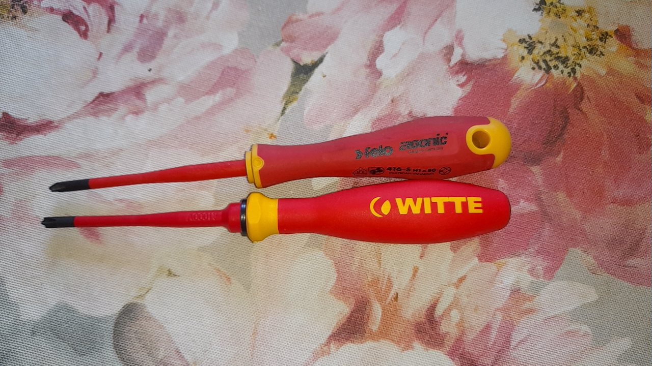

ищу отвертки изолированнве формата slim, с наконечником ph1-slot (филипс-плоский)
ранее купленные felo и witte меня не устраивают слишком выступающим кончиком - фактически работает только он а не боковые шлицы, и отвертки мало куда подходят и лежат мертвым грузом дома 10000836781000083680
На примете из европейцев есть еще книвекс, вера и виха - про последнюю говорят что у нее зацепление боковыми шлицами максимальное. Из китайцев - ИЕК и милуоки - но обзоров на них нету вообще, и ручки у них судя по всему не тонкие как мне надо.
у указанным пяти маркам отзывы есть у кого?

sebikov написал 17.07.2025 в 09:59
Пользую года два в таком варианте, и SL/PZ1 и SL/PZ2 ни разу не соскакивали. Другое дело, что совсем пластилиновые винты бывает слизывают. IMG_7920

Alpen написал 16.07.2025 в 17:07
импакт до 57нм.
Вот этот момент не ясен, когда самый слабый 12-вольтовый развивает в районе сотни ньютонов.
Да, ни фига.

dv_sudya написал 17.07.2025 в 10:11
Пользую года два в таком варианте, и SL/PZ1 и SL/PZ2 ни разу не соскакивали. Другое дело, что совсем .....
спс, возьму виху , как и собирался. Если на электроотвертке не соскакивает значит и у ручных нормально-совместимый шлиц должен быть
