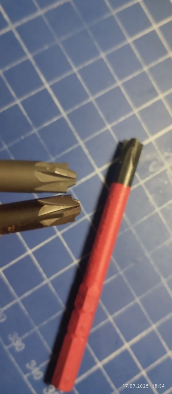

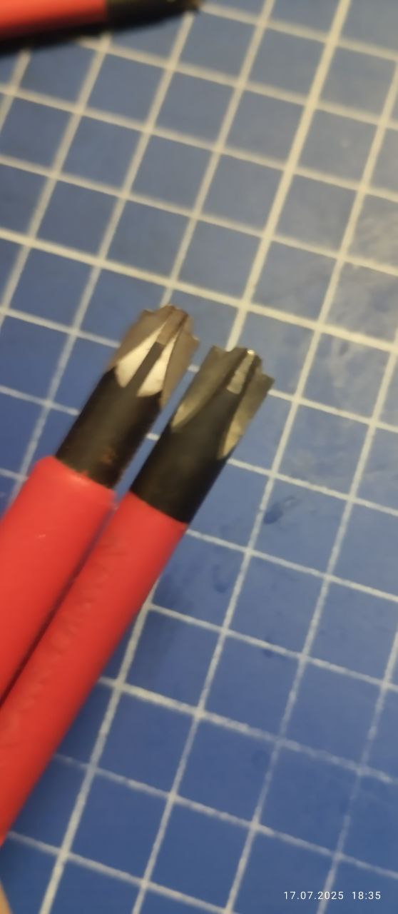

sebikov, за цельные не скажу, но в составных я все таки на вере остановился, виха какаято щуплая шибко, она тоже есть. А вообще, перестал я комбинированными жалами пользоваться, кручу все PHами. жало от веры составной и цельной фело 1 жало от той же фело и от составной вихи, только PH есть 2х.з., вроде примерно одинаково. А, ну и еще, если у меня какието грандиозные планы и надежды на отвертку, то я покупаю ПБсвисс.

разница есть, фело будет цепляться только за винты с глубокой крестовиной, а у вихи за счет пониженной плоской части будет поболее ассортимент совместимой модульки.
Моя старая КВТ слим филипс- плоская заменяла в том числе позидрайв-плоская, особенно хорошо показывала себя на китайским мелких нулевых шинках, где плоская отвертка постоянно улетала в сторону, а крестовая часто срывала шлиц.

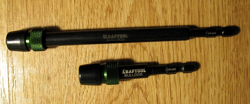

Пришёл крафтульчик... Ну что сказать...не все йогурты одинаково полезны. Если у младшего битхолдера, о котором я писал выше, маленькая (25 мм) бита сидит как влитая, а большая немного люфтит (осевого нет ни у какой биты), то у этого 150 мм есть люфт в радиальном направлении (в осевом нет). Не сказать что большой, но и не маленький. И стержень уж очень толстый. На маленьком это как-то и не видно из-за его короткой части.биты кр

На Милковских аналогичных длинных битхолдерах тоже стержень утолщается.

Я так думаю, что за исключением длинны, конструктивно они одинаковы, т.е. разница в люфтах говорит о не стабильном качестве, ну или вам не повезло, а может, как притрутся, будут люфтить одинаково.
Не то, что бы качестве, настройка оборудования разная. Кстати, у Вас вроде бы тоже есть такой, как у него с люфтами?
Alpen написал 20.07.2025 в 20:31
В короткий бита вставляется плотно, в длинный свободно. Возможно так и будет.

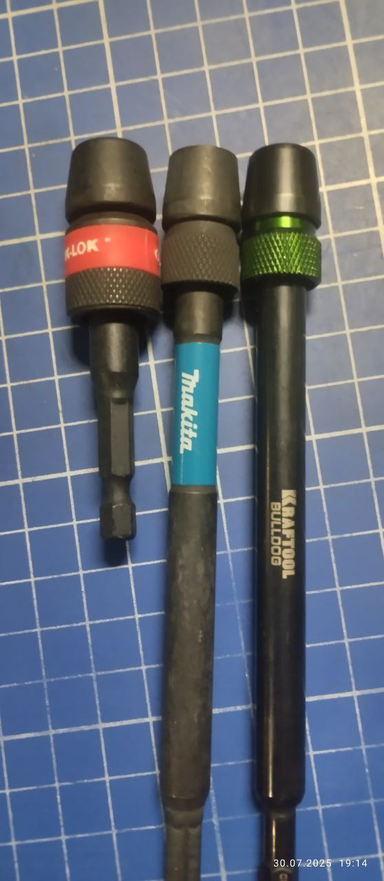

12Приехала макита, по люфтам ближе к квик локу, по всеядности бит и габаритам, ближе к крафтулу, т.е. двухсторонние не любит. Есть 300 миллиметровые такие в продажею

вот оно в чём дело, милка сильно мускулистее макиты, вживую не оценить было т.к. у меня только красная есть. На ютубе видел что у макиты разрывает заднее оттяжное кольцо если им шоркать по конструкциям при сверлении, видимо не выдерживает

sebikov, да, как говорил уже, мяса на милке поболее, у крафтула прописано ограничение по НМ, у остальных не нашел. Но у макиты кольцо на вид каленое, у крафтула как то игрушечно выглядит.
