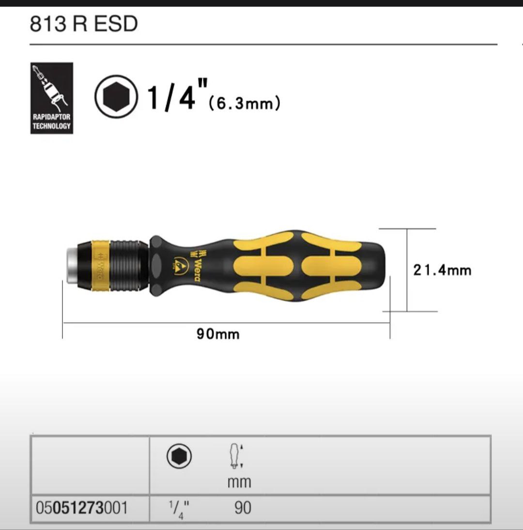

03.08.2025 в 08:22:39

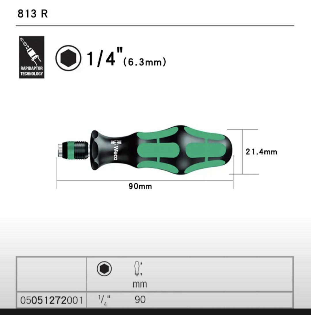

И еще вопрос по битодержателям - где найти для серий WERA 838 и WERA 817 диаметры ? Для WERA 813 и WERA 816 нашел, правда не знаю насколько эта информация корректна - на рисунке 813 R и 813 R ESD визуально отличаются по толщине, на схеме диаметры у обоих 21.4 мм....52224810318090726815222481031809072680

rhr1969 написал 03.08.2025 в 08:22
Это ляп видать каталожный просто, ручки на самом деле одинаковые по размеру и выглядят в соотношении как на первом фото с esd.

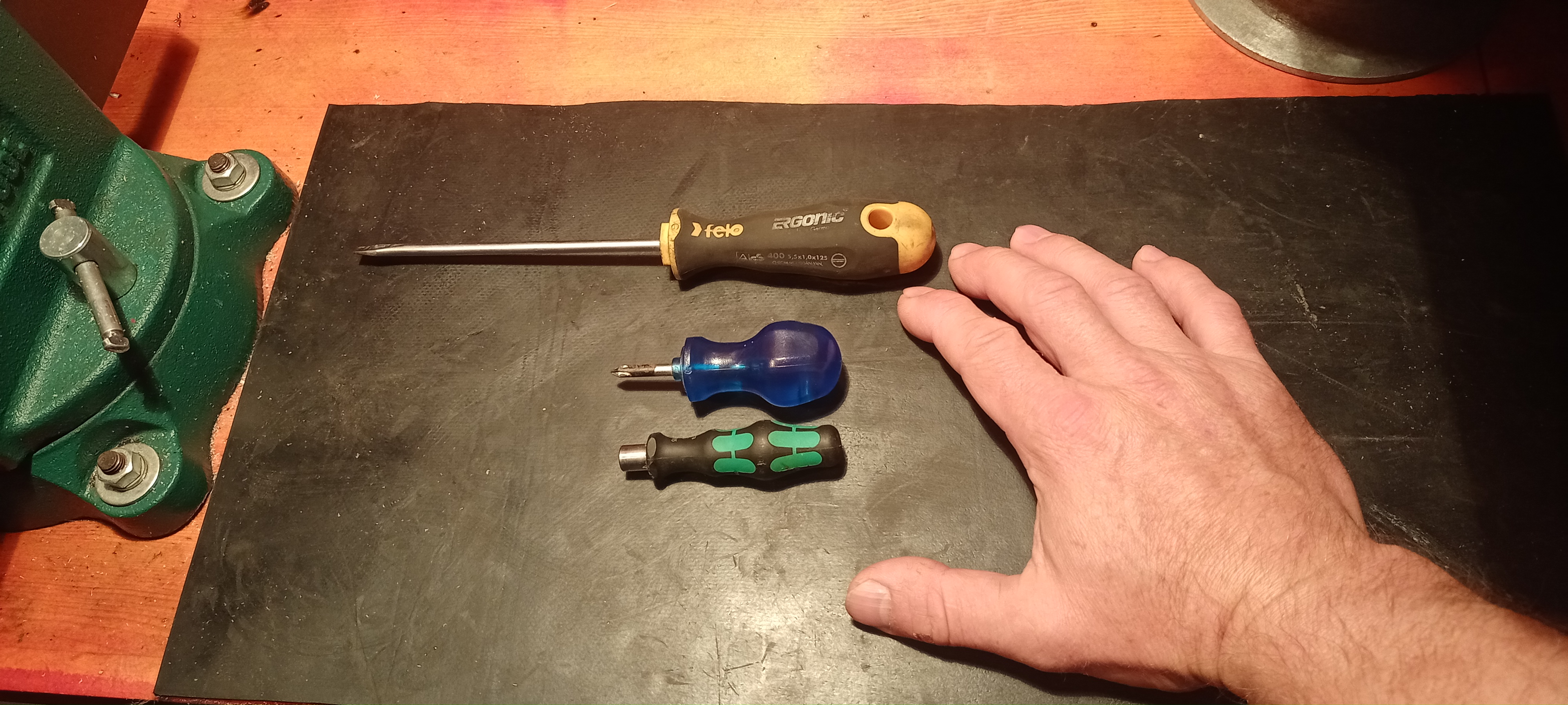

03.08.2025 в 14:43:07
rhr1969, да это же вообще малюськи 813е, они из-за толщины меньше даже штубиков. У меня от набора тулчекплюса, а там она ещё меньше по длине из-за магнитного держателя. Может пару раз и пригождалась, в основном пользовался из-за того ей, что в набор встроена и когда его брал куда, то чтобы уже не ходить лишний раз. IMG20250803174814\[1\]

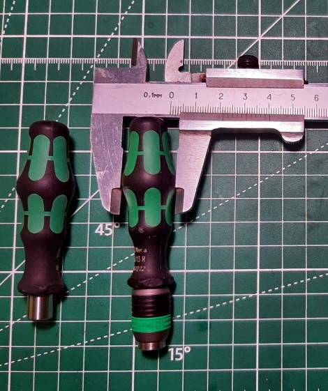

04.08.2025 в 17:27:09
rhr1969, Измерил диаметры ручек WERA.813 и 813R - они равны, на фото.20250804_17161820250804_171618 ф

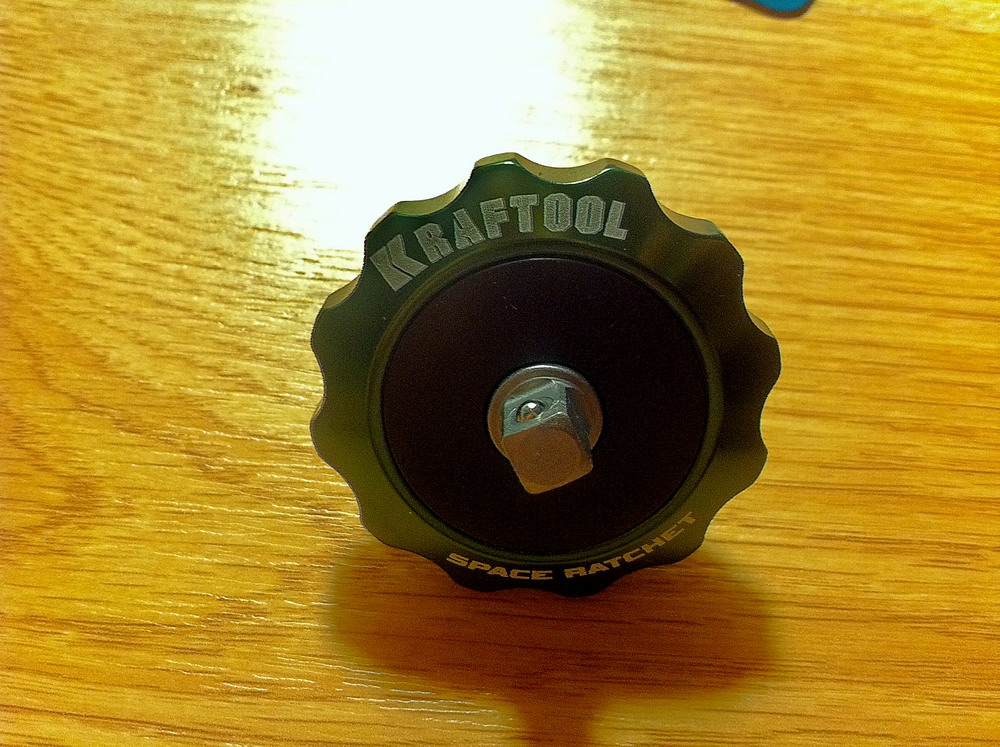

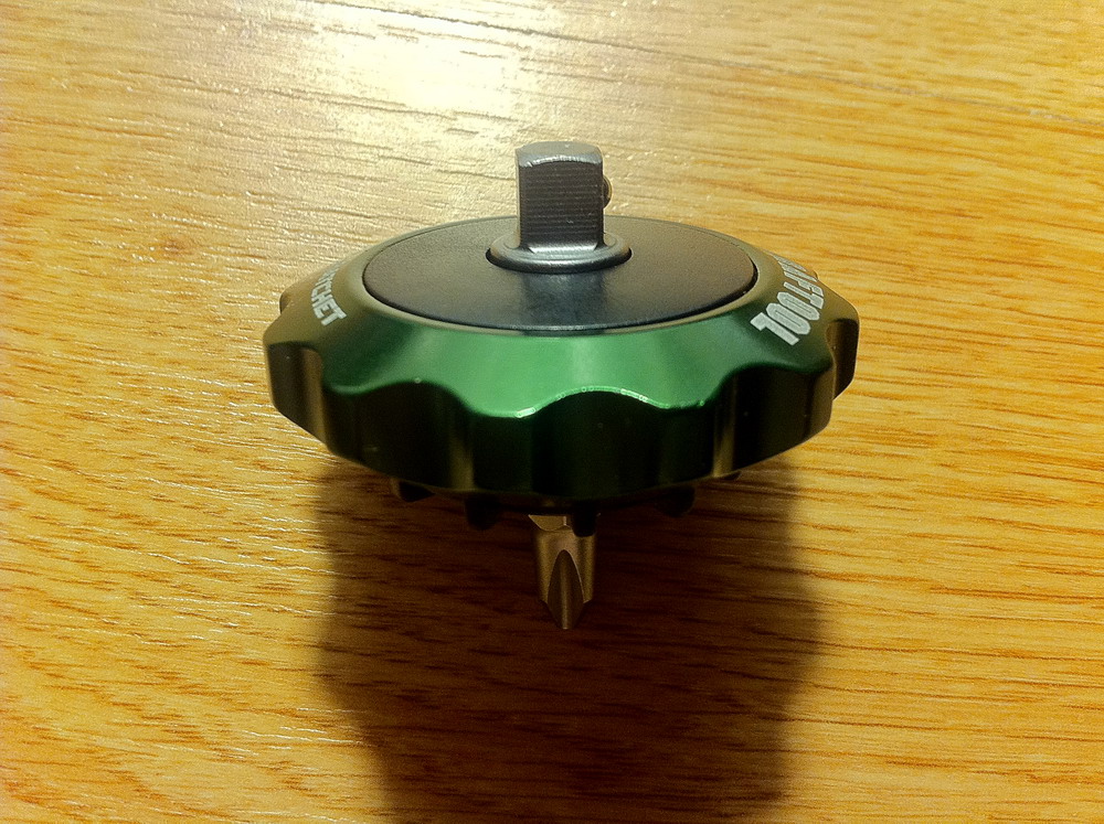

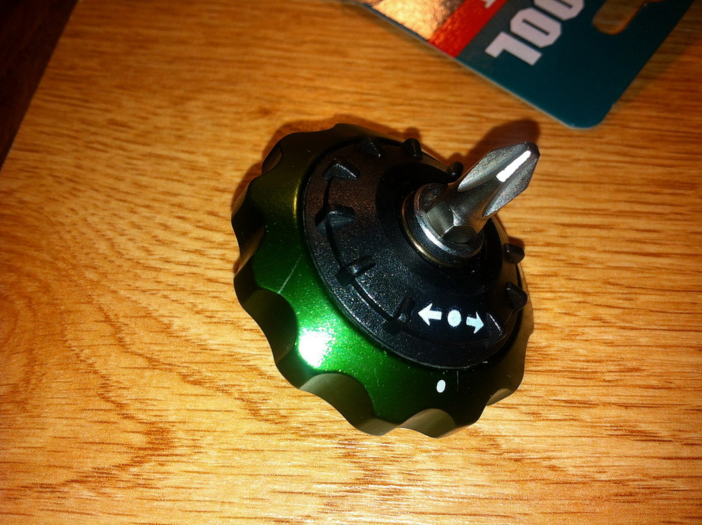

Сообщений: 12238
04.08.2025 в 17:51:22
А я приобрёл вааще маленькуюкраф1краф2краф3Ещё такую же в подарок взял ))
