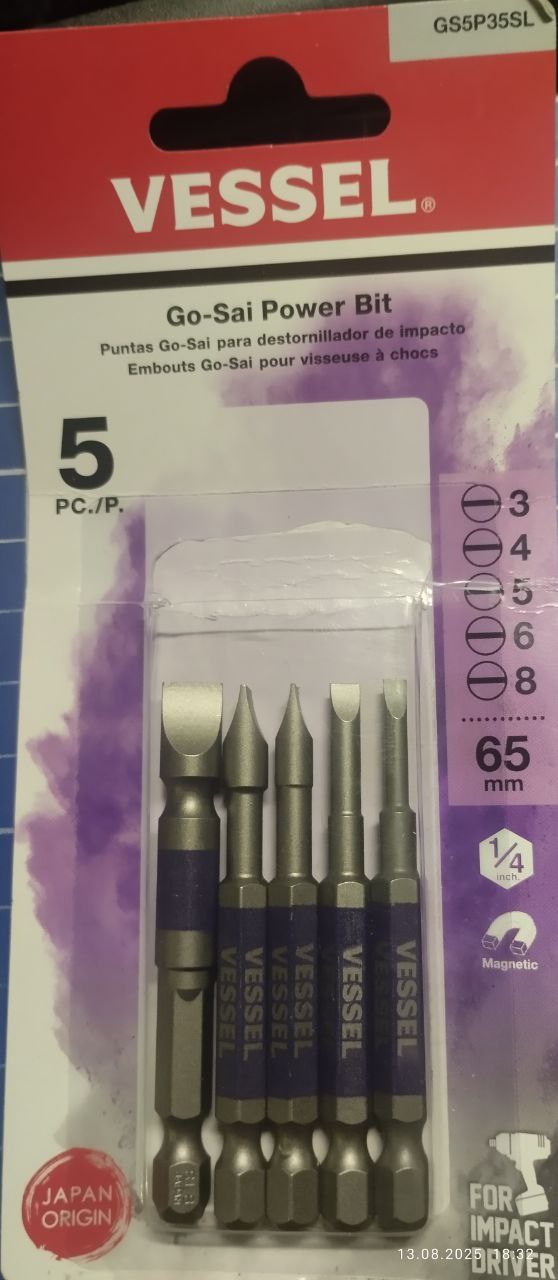

sebikov,  у весселя были такие наборчики, в том числе и смешанные 1но смешанного у меня нет

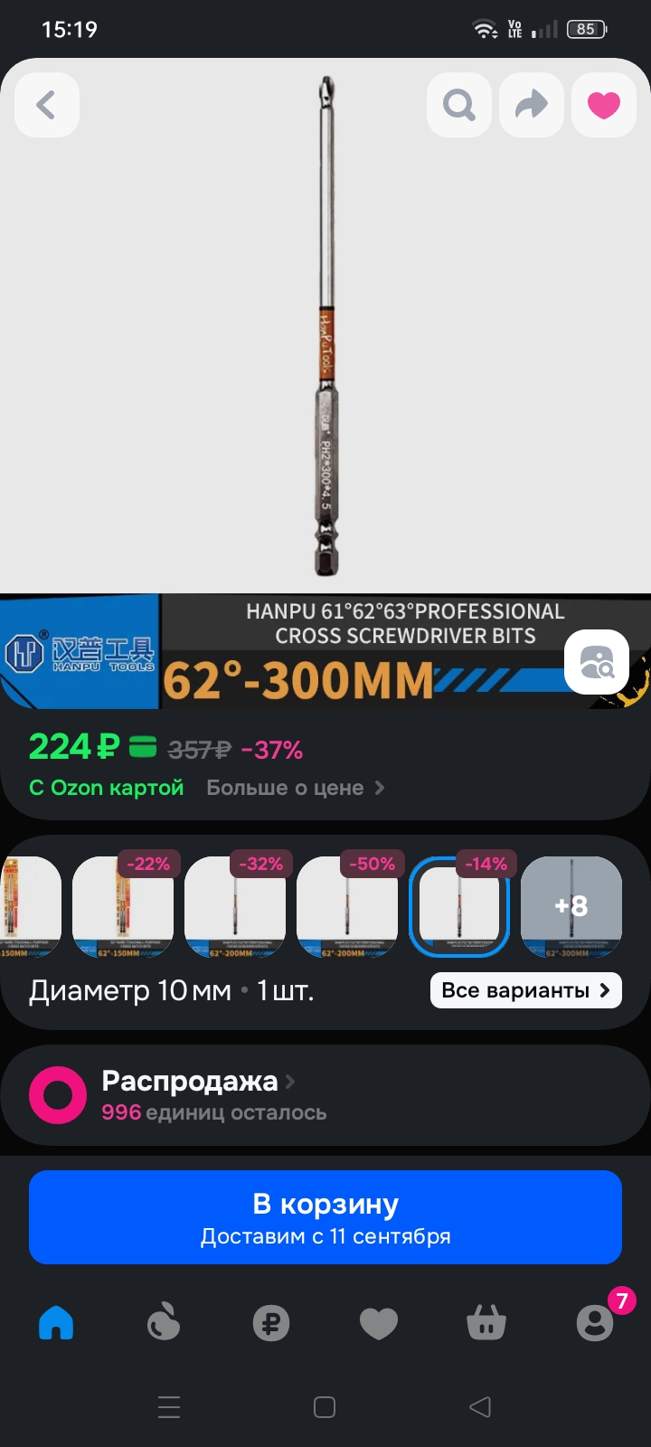

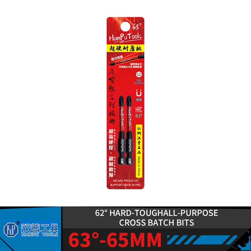

Ссылку вставить не могу. " HanPu PH-2 Профессиональные крестовые биты Power PH2 " Отзывы встречал что хорошие биты, заказал, пока жду. На озоне только PH и H нашел.

20.08.2025 в 15:11:35
Maug-Li написал 20.08.2025 в 13:46
такие? ph
