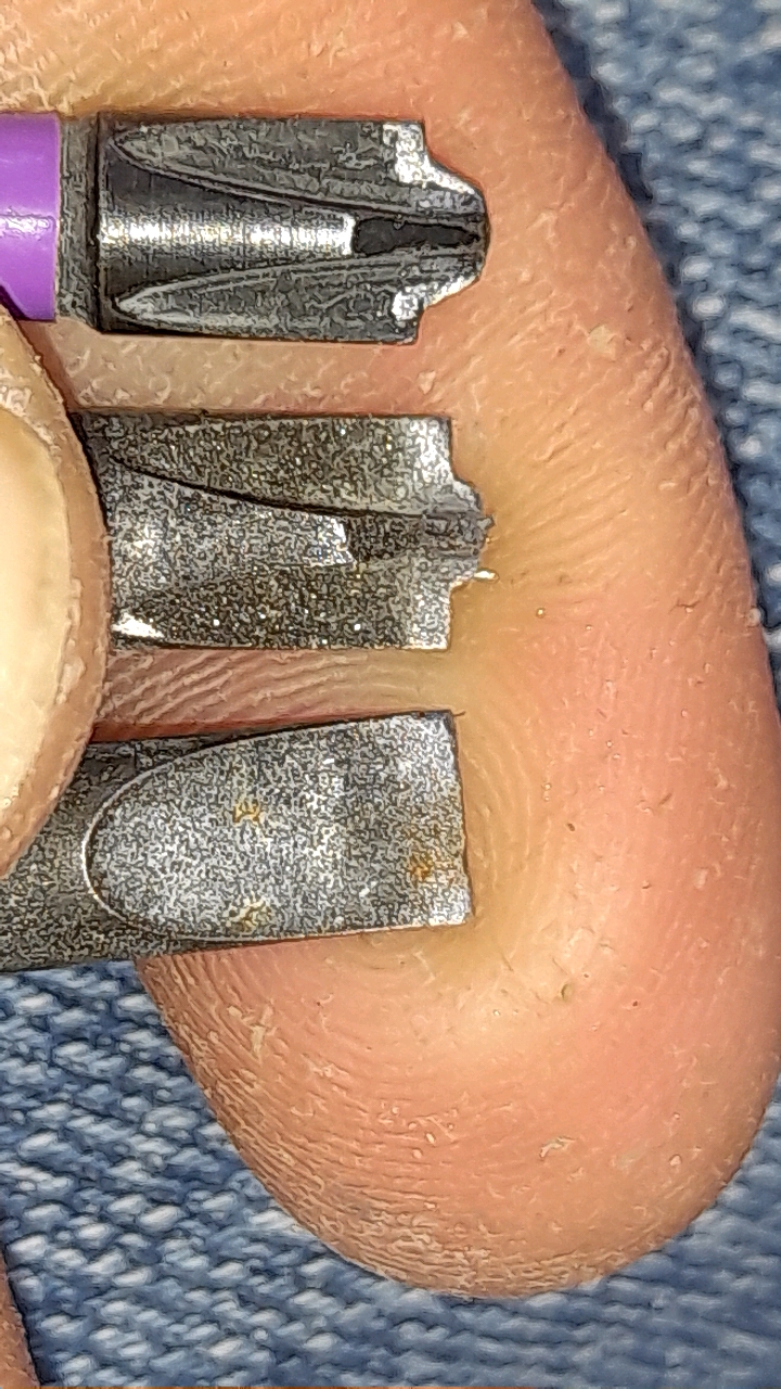

заказал на Озоне тонкие алмазные биты Hanpu, по тестам они (не эти конкретно , а вообще) в несколько раз уменьшают проскальзывание
ну а пока кручу переточненными импактными битами, благо это минуту занимает если под рукой болгарка и шуруповерт. Но диэлектрических отверток под сверхтонкое жало все равно не видел, а заточить их на наждаке у меня не вышло - плавится изоляция

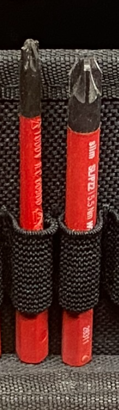

не совсем понимаю дискуссии - в автоматах/клеммах что не крутится SL/PZ2, то крутится SL/PZ1, ну или мне не попадались такие винты с которыми эта пара не справилась бы. Снимок экрана 2025-08-21 в 14.13.36

dv_sudya написал 21.08.2025 в 14:14
не совсем понимаю дискуссии - в автоматах/клеммах что не крутится SL/PZ2, то крутится SL/PZ1, ну или .....
у вихи среди "европейцев" - самое лучшее по тестам зацепление боковыми крыльями, вот от и крутит всё включая самые дешманские винты. Моя Фело например нормально крутит винты на розетках атлас, а на выключателях уже плоховато зацепление
Но мне вихи не по карману, се ла ви, поэтому буду крутить плоскими отвертаками и переточеными битками
Проблема не в форме и размере шлица, а диаметре отверстия под отвёртку в пластике. Бывает, что лезет с трудом, бывает не лезет.
