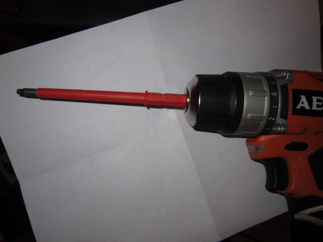

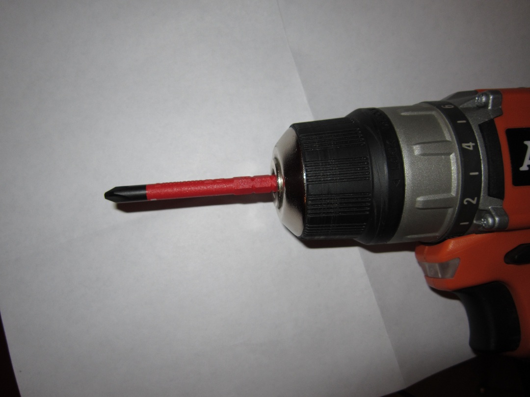

А вот, кстати, фотки электроизолированных стержней в шурике.
Вера
Виха
То есть в 10 мм патрон влазят и такие, и такие. Конечно, на пластике в обоих случаях точно остаются следы от губок, и неясно, сколько проживут эти биты, если крутить их шуриком..
Но VDE-шурик с таким подходом вполне реализуем. ;)

fedorM написал : в качестве единственного и универсального этот набор WE-003474 вообще не подходит. В принципе.
Ну так никто из них на монтаже не годится. У того же Фело нет жала PZ 1 часто встречающегося на шинках релюшках и пр.
fedorM написал : куча монолитных отверток.
И меня тоже - кучка, но иной раз западло, или бегом "иди туда не знаю куда" , а там Торкс или Хекс ехидно улыбаются в обнимку с напругой и хорошо если ей можно дать пинка.:)
fedorM написал : Но VDE-шурик с таким подходом вполне реализуем.
Надеюсь это шутка : профи поймут , а дилетанты не заметят.;)

dokar, ну как шутка. Качество и надежность изоляции будет примерно как у обычной биты, замотанной в несколько слоев изоленты (ну а лучше термоусадки с клеевым слоем), но сразу, наверное, не бахнет. :o :p Разумеется, о соответствии нормам и стандартам, согласно которым сами эти отвертки разрабатывались, речи не идет. Впрочем, всерьез такое делать - это надо быть на голову больным в любом случае. Даже если речь идет о сборке щита на столе, шурик мне не кажется очень подходящим инструментом.
