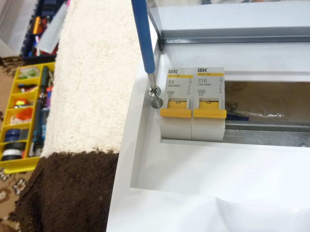

аквариум написал : боксик пластиковый ИЕКовскийй завернуть, или для чего в общем то и предназначены в первую очередь, дак это клеммные колодки и разного рода с глубоким всадом,да сплош и рядом, и до кучи то что профиль такого плана идеально подходит под винты ЭУИ, в отличии от расплющенного варианта.
Вотоночо, да народ в селеньях темен и невежественее, теперь наступило прозренье;)

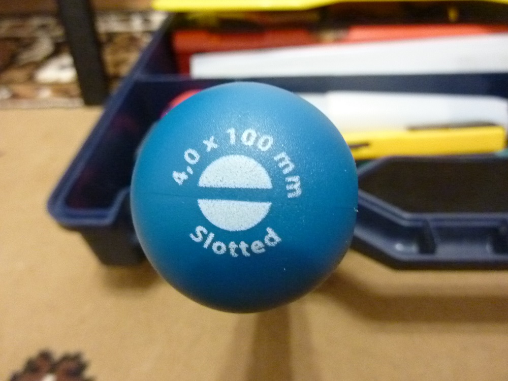

Товарищ Kall=хоз=Nic (строго так)! Срочно удалите эту ересь. И следуйте совету из сообщения #2993 (я абсолютно серьезно). Наводящий вопрос (если взять отвертки еще на пару размеров меньше шлица, как оно, ниче?)

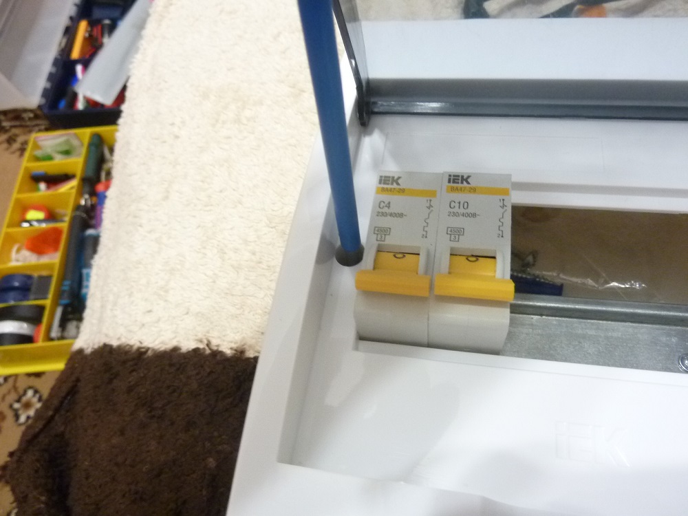

Kall=хоз=Nic Опять мимо. Когда в винт автомата суют шлиц 4 мм, это просто *опа. Вы пробовали реально такой отверткой затянуть этот винт (учитывая, что там комбинация шлица и креста и шлиц на винте как бы немного больше номинала 4 мм)? (наводящий ответ - отвертка тупо сорвется, особенно даже в слегка неудобном положении, даже если не сорвется- она мала и будет изнашиваться сама и винт корежить больше, чем надо; но она все равно сорвется, ибо там комбинация с крестом, в этом особенность). Предлагаю взять ненужный автомат, кучу всяких винтов, гаек, саморезов, кучу всяких отверток, деревяшку и железяку с отверстиями и посидеть несколько часов над этим делом. И главное - ВНИМАТЕЛЬНОСТЬ.

Вообще, для автомата надо взять просто PZ2 и не мучить ни его, ни себя. Либо шлиц 6,5 cabinet tip. Особенности есть у каждого варианта. Это -домашнее задание.
