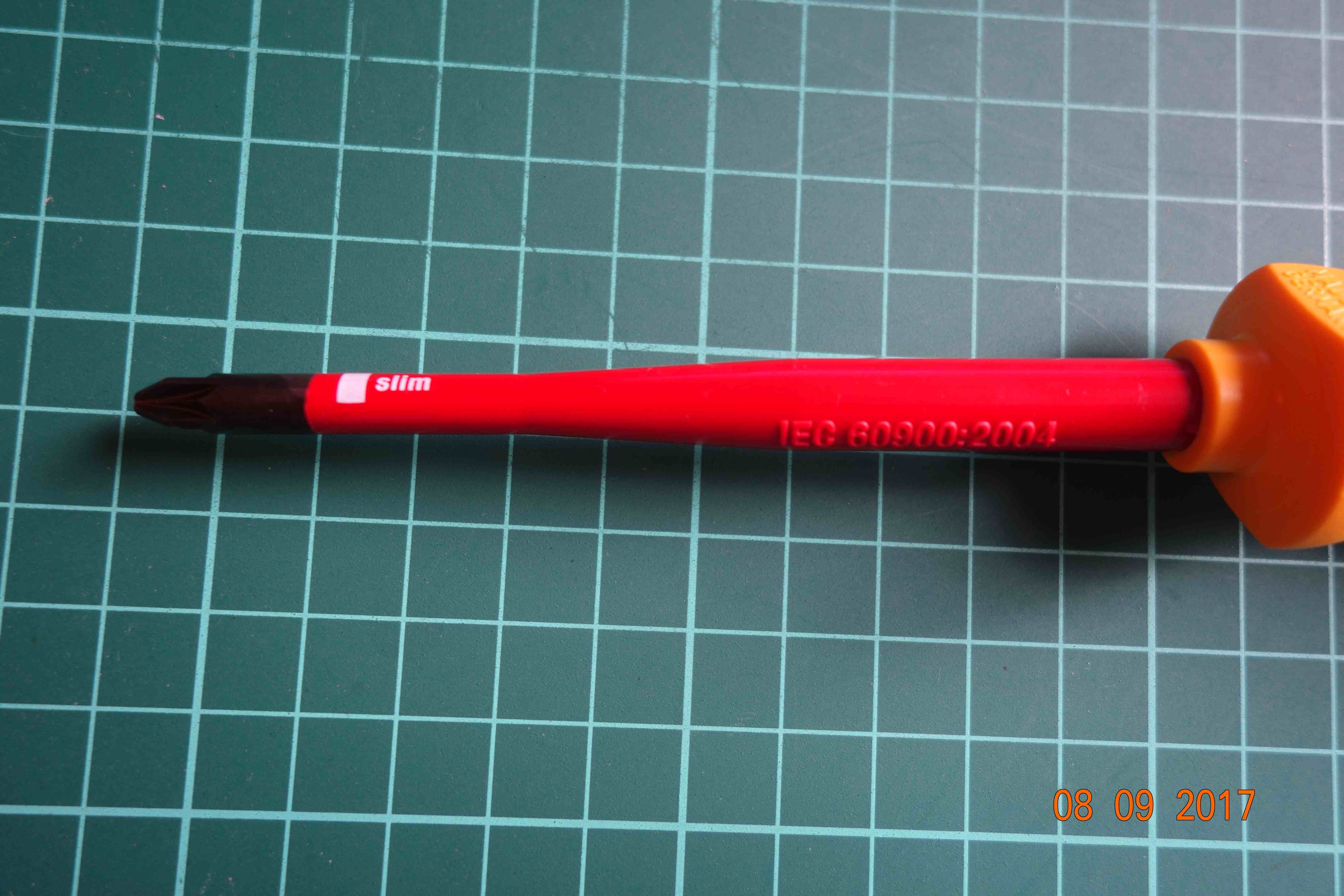

доминик, "Слимовской отвёрткой, "всё подряд" крутить не рационально" - не в курсе, может "слим" на жале "Распушится" со временем"? или еще что?
доминик
доминик
Президент
Регистрация: 18.12.2009
Сообщений: 8976
08.09.2017 в 13:42:10
dim-on написал: "Слимовской отвёрткой, "всё подряд" крутить не рационально" - не в курсе, может "слим" на жале "Распушится" со временем"? или еще что?
Задние барабаны на авто,такой будете откручивать? Или корпус воздушного фильтра? Я наверное Вас удивлю, но ещё не у всех шуруповёрты есть. И приходится многое отвёртками крутить. Можно и вде слим, но разумнее кесарю кесарево и по возможностям. Скажу по другому: если бы у меня был выбор, купить только одну отвёртку Ph2, на все случаи связанные с данным размером, то я взял бы классическую, надев термусадку, нежели купил бы вде слим.
И то что часть торсионной зоны на слиме ощутимо заужено, видимо не на какие мысли не наталкивает. :confused: Да и потом, мой личный опыт, говорит о том, что вде отвёртки, некоторые производители делают по принципу достаточности, и у вде отверток ресурс ниже, нежели чем у классических серий.
