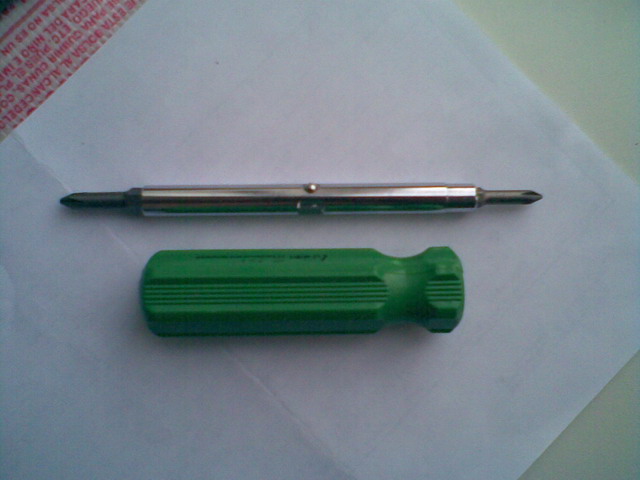

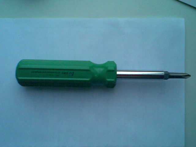

Приобрел две отвертки, тайваньско-китайского розлива.
Одна переставная, в основном так называют. Другая – мини-набор.
Так сказать, составная.

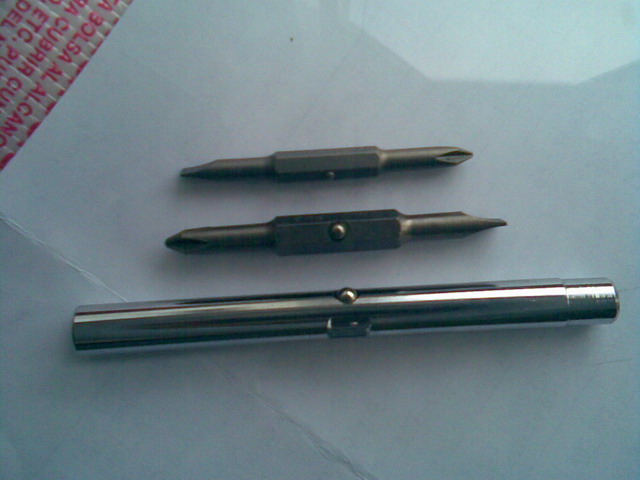

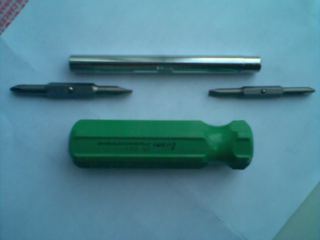

У переставной изюминка - в наконечниках переворачивающегося стержня.
В обычном варианте он (стержень) идет монолитным изделием, как единое целое.
Имея на противоположных концах два разных жала. Обычно шлиц (плоское) и простой
крест PH, в большинстве случаев PH2.
Здесь применено другое решение.

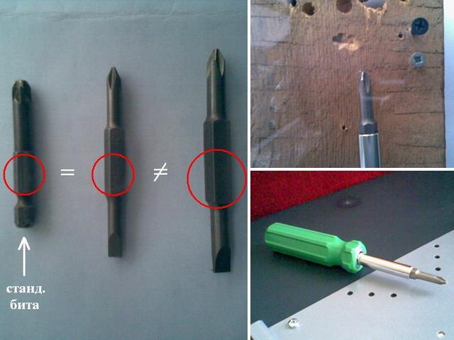

Стержень сам по себе сделан гнездом для вставляемых бит, выполняя функцию
битодержателя на обоих концах. Получилось двукратное увеличение количества насадок относительно «обычного»
варианта, имеем два креста и два шлица.
Посадочные гнезда у стержня 6-гранные, но не одинаковые.
Меньшая сторона принимает стандартный гексагонал ¼, в него вставляется
и меньшая же 2-хсторонняя бита (крест PH1 плюс шлиц 4.8мм).
БОльшая – шестигранник увелич.размера, 5/16” (прибл-но 8мм), принимающий
и бОльшую сдвоенную биту (крест PH2 плюс шлиц 6.4мм).
Все фиксации, стержня и бит – шариковые, держится достаточно плотно.
Но люфт, разумеется, присутствует. Причем, не у бит в стержне, а, в основном,
у стержня в рукоятке.
По работе.
Через пару дней название фирмы (что-то на “N..”) с ручки благополучно испарилось. Качество бит близкое к некоему среднестатистическому, я бы сказал. Как обычный,
не самый паршивый, Китай. После нескольких каленых черных саморезов в сосну
на гранях PH2-биты уже были небольшие вмятинки. (Вкручивал специально без
засверливания, для большего усилия).
Интересна, возможно, как «подхватно-бытовой» вариант. В домашнем хозяйстве
нашла бы свое место. И за вполне гуманную цену – 60 рублей

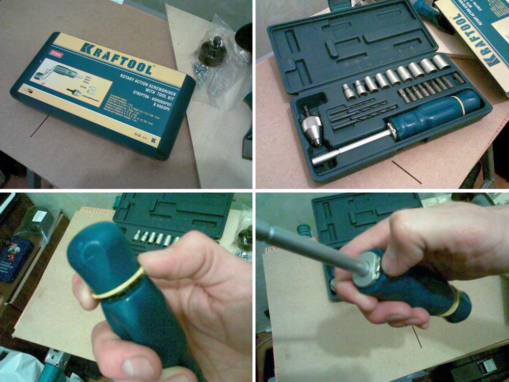

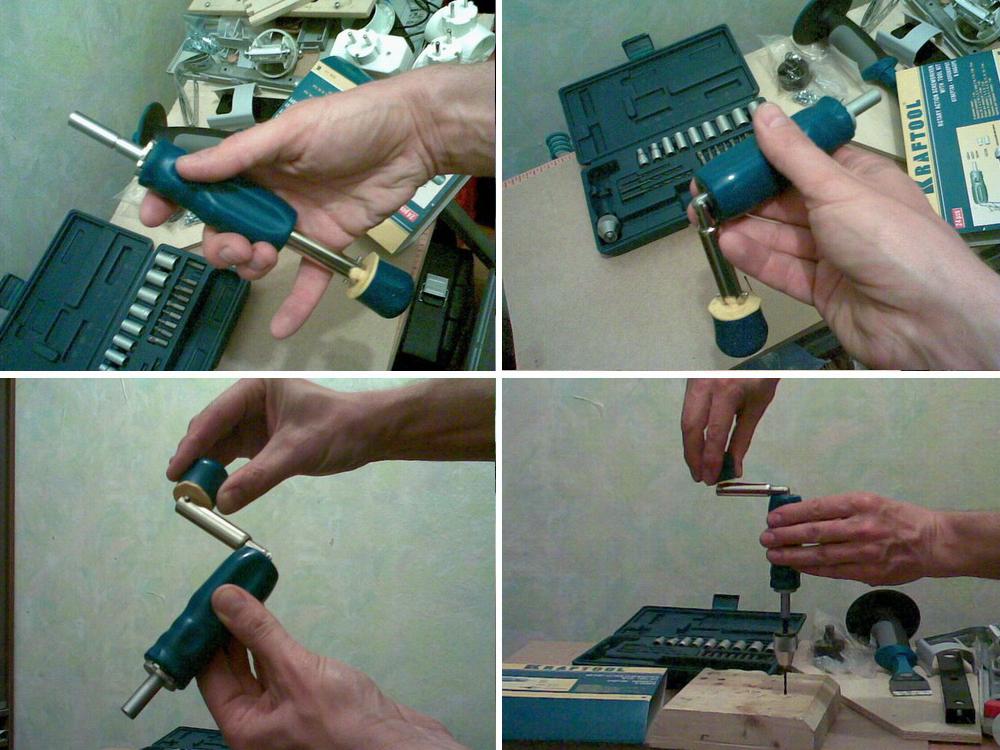

По второй отвертке-набору Kraftool.
Здесь особенность – в двухшарнирной конструкции сквозного стержня отвертки, позволяющей реализовать функцию мини-коловорота. В состав набора для этого входит hex-патрон (до 6мм) и три сверла, 3-4-5 мм. О сверлении металла в обычном понимании слова, разумеется, говорить нереально. Дерево, пластик, в быту, простых ситуациях, без высоких требований к точности – другой разговор.
Фиксация конструкции/режима сделана в двух местах. Желтое кольцо, отделяющее набалдашник ручки (свободно вращающийся всегда), поворотом освобождает верхний шарнир, рычажок у основания рукоятки, в месте входа стержня – нижний.
Качество бит из комплекта тоже средне-китайское. Но эти стандартные, поменять без проблем, в отличие от переставной.
Могу сказать, что воспользоваться заложенным «коловоротом» при заворачивании саморезов (для ускорения процесса) не особо удобно. Необходимо осевое давление, что в этой конструкции при суммарных люфтах сделать сложно. Приходится одновременно направлять биту в головке самореза и давить на нее, при том, что вторая рука (крутящая) этого делать не может.
Как вариант, здесь можно использовать отвертку в качестве г-образной. Но тоже со своими издержками – откидное плечо не жесткое, поэтому приходится ладонью одновременно держать осн.рукоятку и это плечо, выполняя роль фиксирующего звена.
Вот сверлить небольшими диаметрами, под те же саморезы, например, - удобнее. Здесь подача, конечно, тоже требуется, но ее проще реализовать. После пары оборотов сверло уже не уходит. Хорошо помогает в осевом давлении прижатый к стене локоть (в кач-ве точки опоры, а предплечье – рычаг) и замена hex-патрона на аналогичное сверло (уменьшает общую длину и люфты). Неплохо закручивать также метрический крепеж, в готовую резьбу, процедура заметно ускоряется (а «напрямую» крутить ручка зачастую великовата).
По реакции окружающих, девайс производит несколько прикольное впечатление при работе. По городу встречал на него ценник от 700 до 800 рублей.
