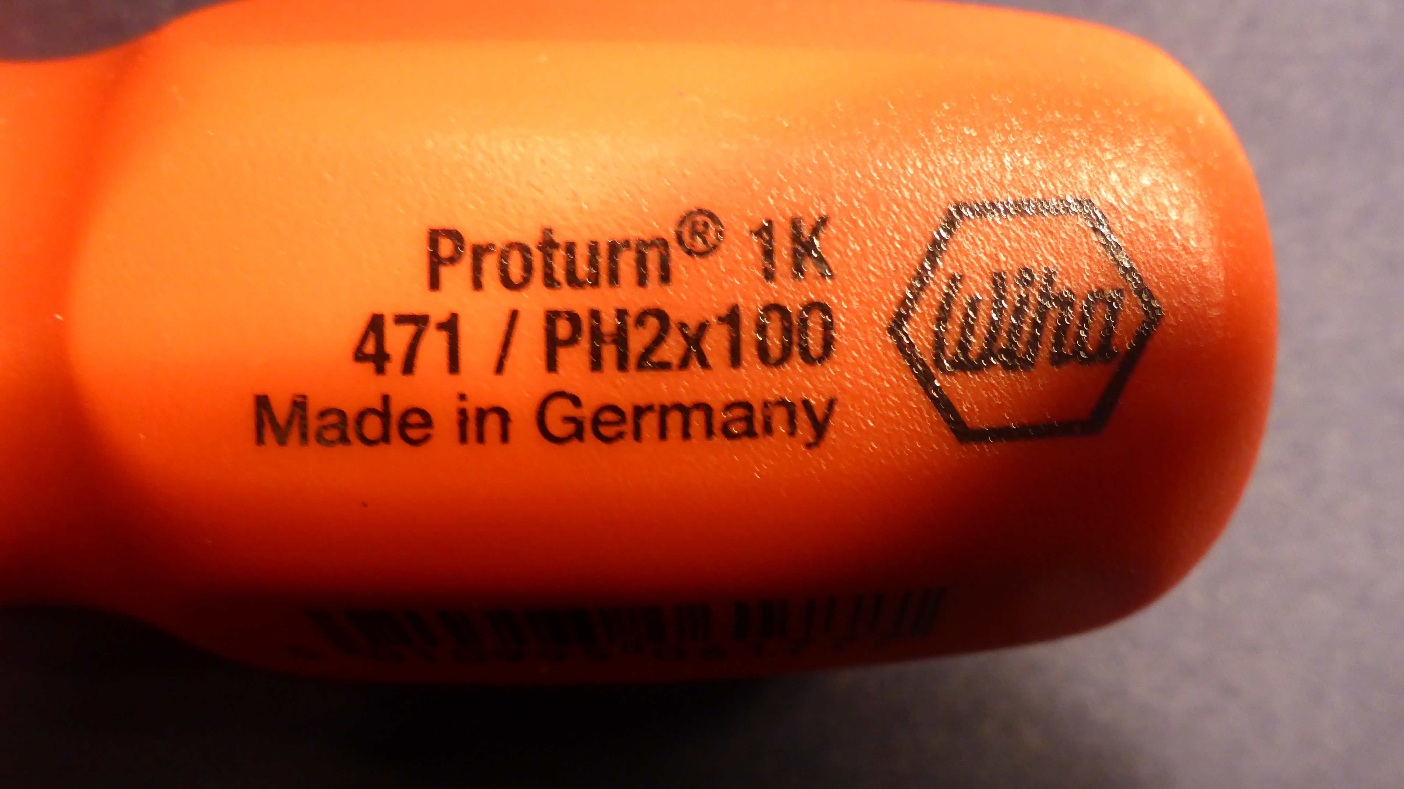

dim-on написал:
Wiha по прежнему остается образцом качественных отверток.
dim-on написал: alex1977102, эта 2010г. выпуска
dim-on, сходится с тем что на рукоятках написано. :) Стандарт Международной Электротехнической комиссии (International Electrotechnical Commission) IEC 60900:2004 вступил в силу 01.08.2004. А 14.06.2012 его заменил новый стандарт IEC 60900 Ed. 3.0 b:2012 Т.е. Ваша отвёртка должна быть выпущена не ранее 2004 и не позднее 2012. :yu:
Один, Насколько существенно изменились требования к отверткам в новом стандарте ?
Да, ни фига.
Один
Один
Регистрация: 01.09.2013
Вологда
Сообщений: 2504
27.12.2017 в 11:38:16
dokar написал: Насколько существенно изменились требования к отверткам в новом стандарте ?
Хороший вопрос. ;) Скажем так. Новый IEC 60900 Ed. 3.0 b:2012 полностью и без исключений отменяет предыдущий документ; т.е. ситуация, когда в новом документе содержались бы ссылки на предыдущую версию, в данном случае невозможна. Изменено:
  • общее описание требований к изолированному и изолирующему инструменту для работы в сетях под напряжением до 1000V переменного или до 1500V постоянного тока и порядка тестирования/проверки такого инструмента;
  • порядок оценки элементов выявленных дефектов/повреждений;
  • удалили приложения D и E, содержавшиеся в старом документе;
  • введено новое содержание приложения D, относительно хронологии последовательных проверочных тестов;
  • введена новая классификация дефектов ( приложение F).
