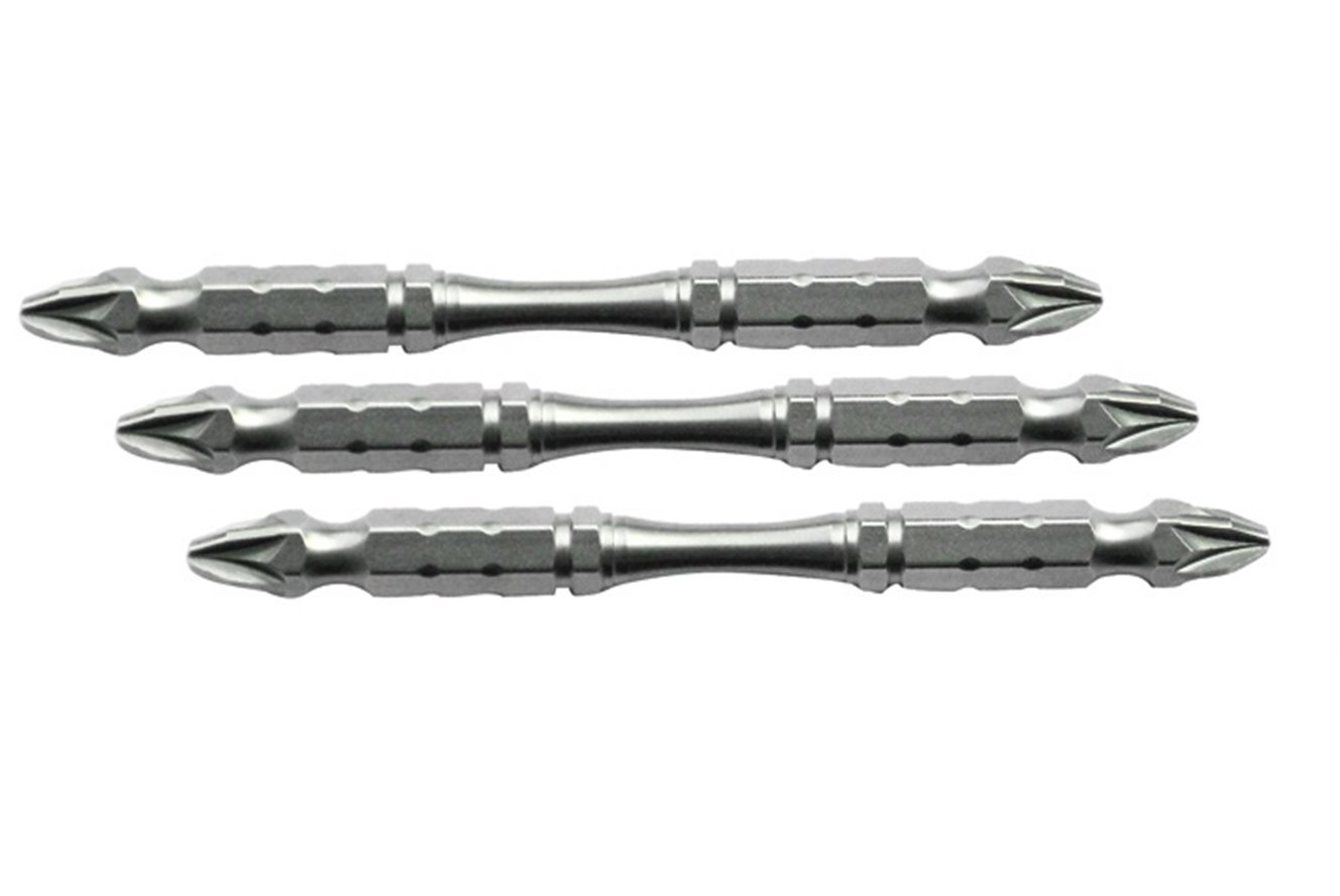

Спасибо за ссылки, померил согласно стандарту свои любимые позидрайв биты и отвертки и оказался прав, китайцы\тайванцы делают по своим стандартам видимо, у них шлицы отличаются и явно, особенно кончик входящего креста, если у Боста ~2.4, то у тайваньской биты (Gross,а кто по факту делает - хз) явно меньше, около 2мм, посему в отвертку давить приходится, чтобы она не выскакивала. Померил также биту для шуруповерта, какой пользуюсь, тоже четкая оказалась - вот она
Вроде биты в Японии делают, на моей написано Макита, а она делает или по заказу - хз, на коробке от нее написано мейд ин Джепен :)

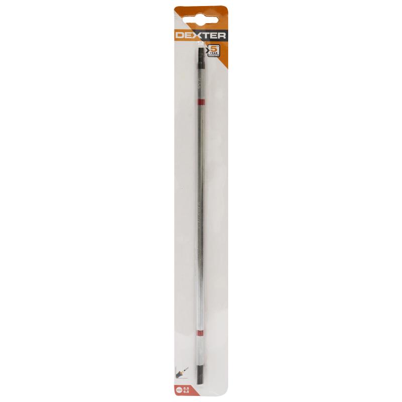

SB3 . Что бы получить хорошее соотношение цена / качество . На данный момент для многих это Felo (Декстер про ) и за 2 года ни чего не изменилось , кроме то го что Felo ( Крафтул пропал с продажи ) .Рекомендую в Леруа двухсторонние биты ( 300 мм ) за 83 руб - не Felo( обычный китай ), но встают в Felo (держатель бит) и шуруповерт и выручают. Так как держать кучу 300 мм отверток нет желания.

aspectre написал: Спасибо за ссылки, померил согласно стандарту свои любимые позидрайв биты и отвертки и оказался прав, китайцы\тайванцы делают по своим стандартам видимо, у них шлицы отличаются и явно, особенно кончик входящего креста, если у Боста ~2.4, то у тайваньской биты (Gross,а кто по факту делает - хз) явно меньше, около 2мм, посему в отвертку давить приходится, чтобы она не выскакивала. Померил также биту для шуруповерта, какой пользуюсь, тоже четкая оказалась - вот она
  • на эту тему целая ветка есть - Эта. Для PZ, насколько мне известно, существует только один стандарт. Другое дело, что не все его жёстко придерживаются. Как производители инструмента, так и крепежа. О чем вся тема по ссылке
