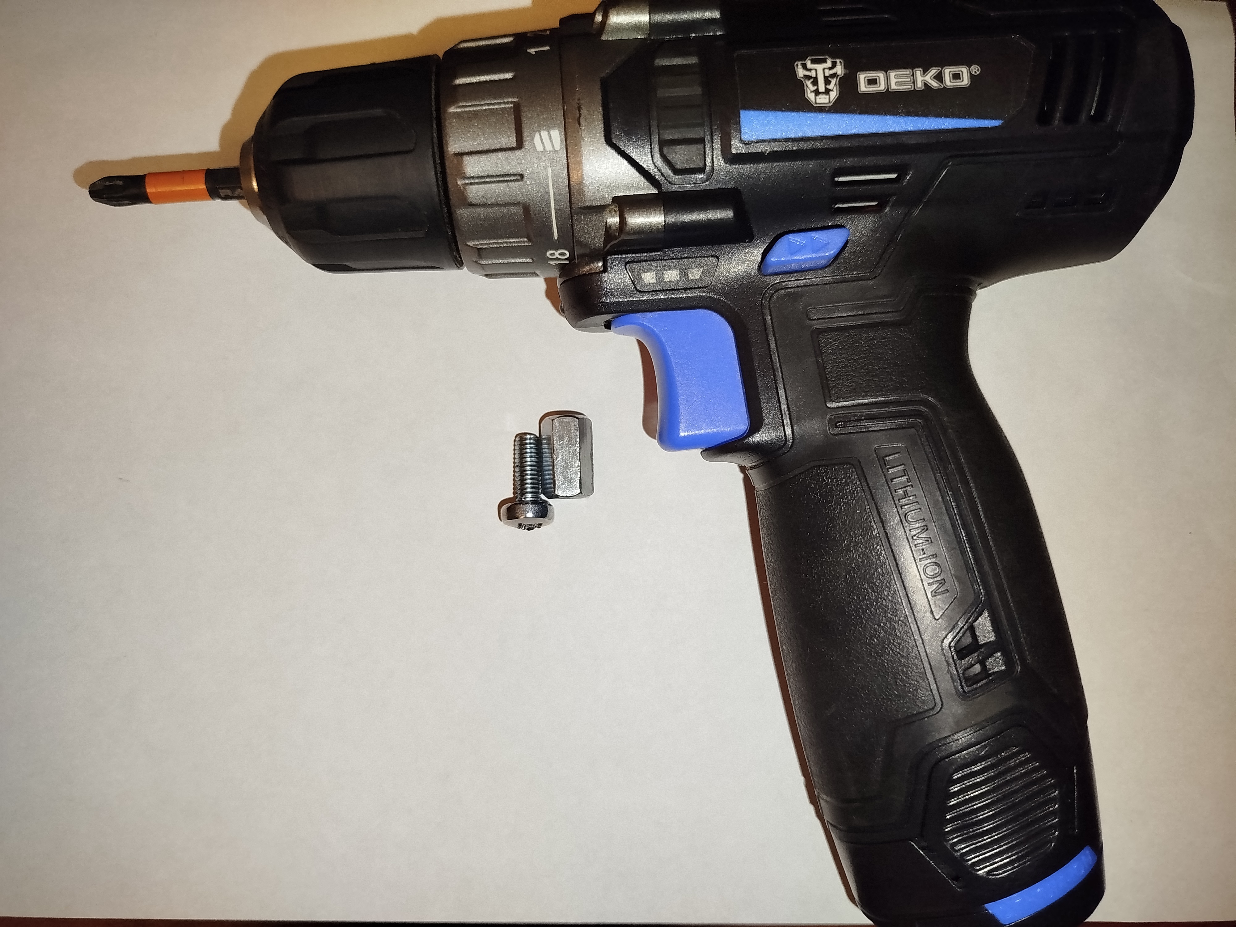

NikitaUSSR87
NikitaUSSR87
Регистрация: 24.09.2022
Сообщений: 10
08.09.2026 в 22:17:45
BV, Дома воссоздал условия и провёл эксперимент : "А если винты докручивать шуруповёртом" Соединительная гайка(муфта) 6*18,винт PH3 6*16.Шуруповёрт 12V . Закрутил винт в гайку как надо,маркером поставил метку на головке винта и гайке ,ослабил на 30 градусов ,зажал в разводной ключ для исключения люфта,дальше крутил шуруповёртом начиная с единицы регулировки усилия ...поднимал усилие пока метки на винте и гайке не совпадут. (+пробывал ослаблять винт на всех регулировках усилия (2-3-4-5) и крутил,пробывал крутить уже затянутый как надо винт (3-4-5) ) Итог: При положении (4-5) муфты регулятора момента достигается нужная затяжка винта: В руке происходит рывок шуруповёрта (конечно из рук не вырывает) но сам факт. Этот шуруповёрт весит примерно 1.1 кг(один из самых лёгких)-махать весь день этим весом +сопротивление кисти во время рывка Вороток весит ерунду и от него никаких рывков и шума трещётки,обернуть чем нибудь для удобства в руке только надо,но нужно прилагать усилие при затягивании винта.(Лично у меня рука от этого не уставала) Время на операцию и там и там думаю будет одинаковым . IMG_20260908_200503
sereza
sereza
Ментор
Регистрация: 05.11.2010
Сообщений: 6911
08.09.2026 в 22:23:39
NikitaUSSR87 написал 08.09.2026 в 22:17
шуруповёртом
Да лет пятнадцать уже 99% крепежа закручивается различной мощности импактами. Шуруповёрты - это для сверления.
