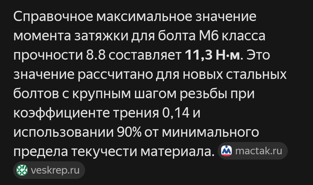

Ох уж этот рывок, "аж руки вывернет")))
Screenshot_20260908-102312

kolokol888 написал 08.09.2026 в 01:17
Импакт давно придумали.
Для М6 так сильно нужен?

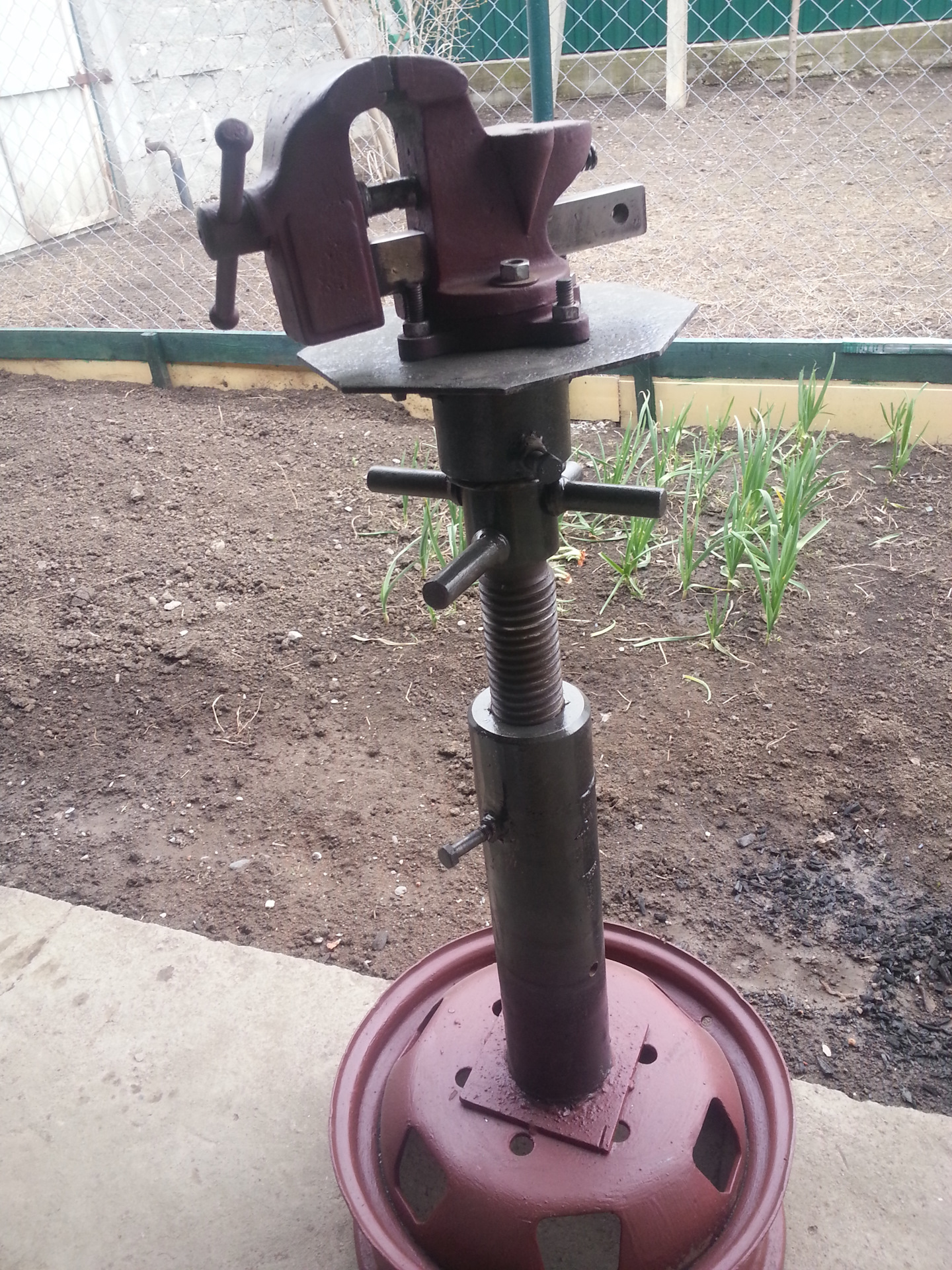

Тисков в квартире не держу но ради вас (так уж и быть) притащу в комнату что-то типа такого:ftAAAgOfSuA-1920
