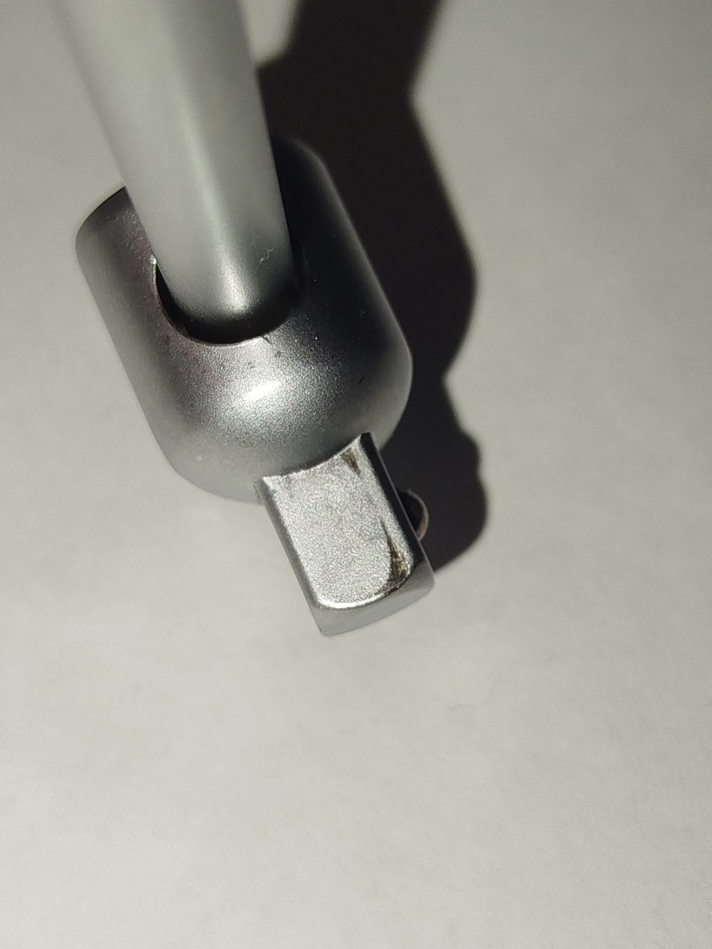

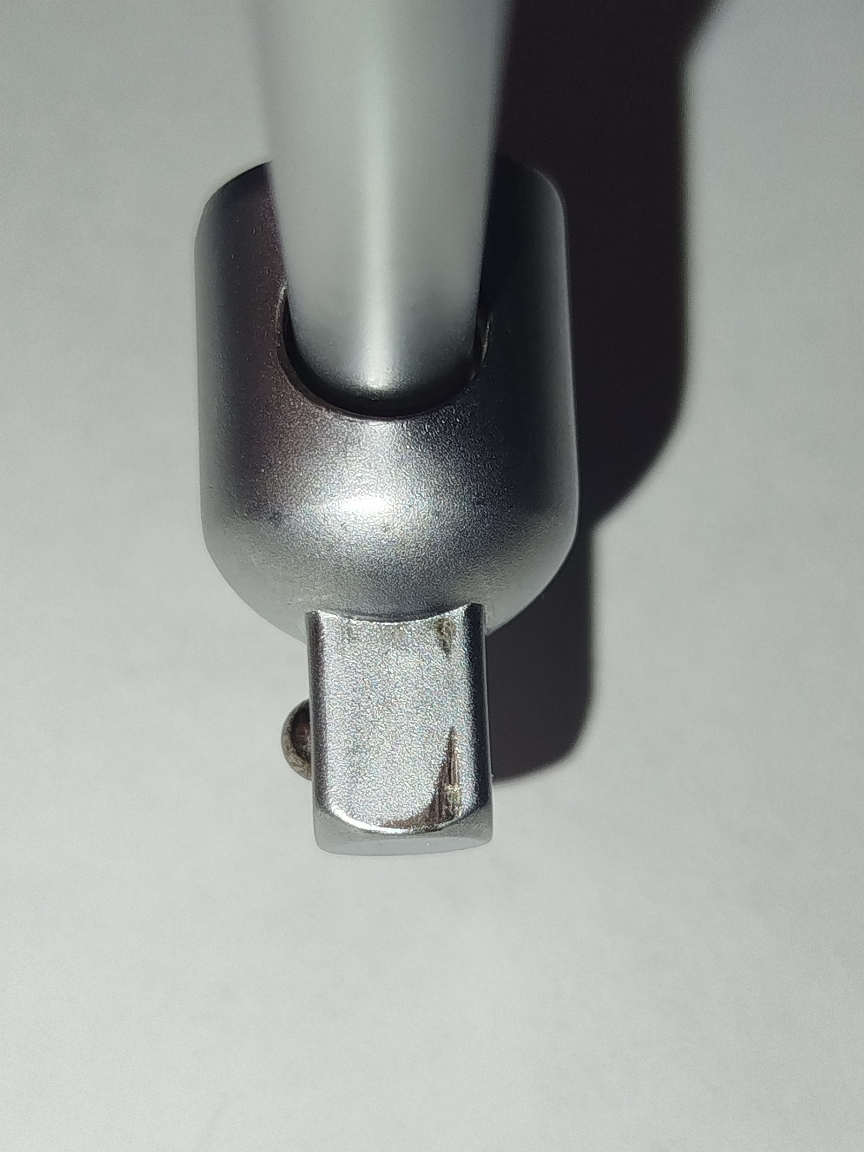

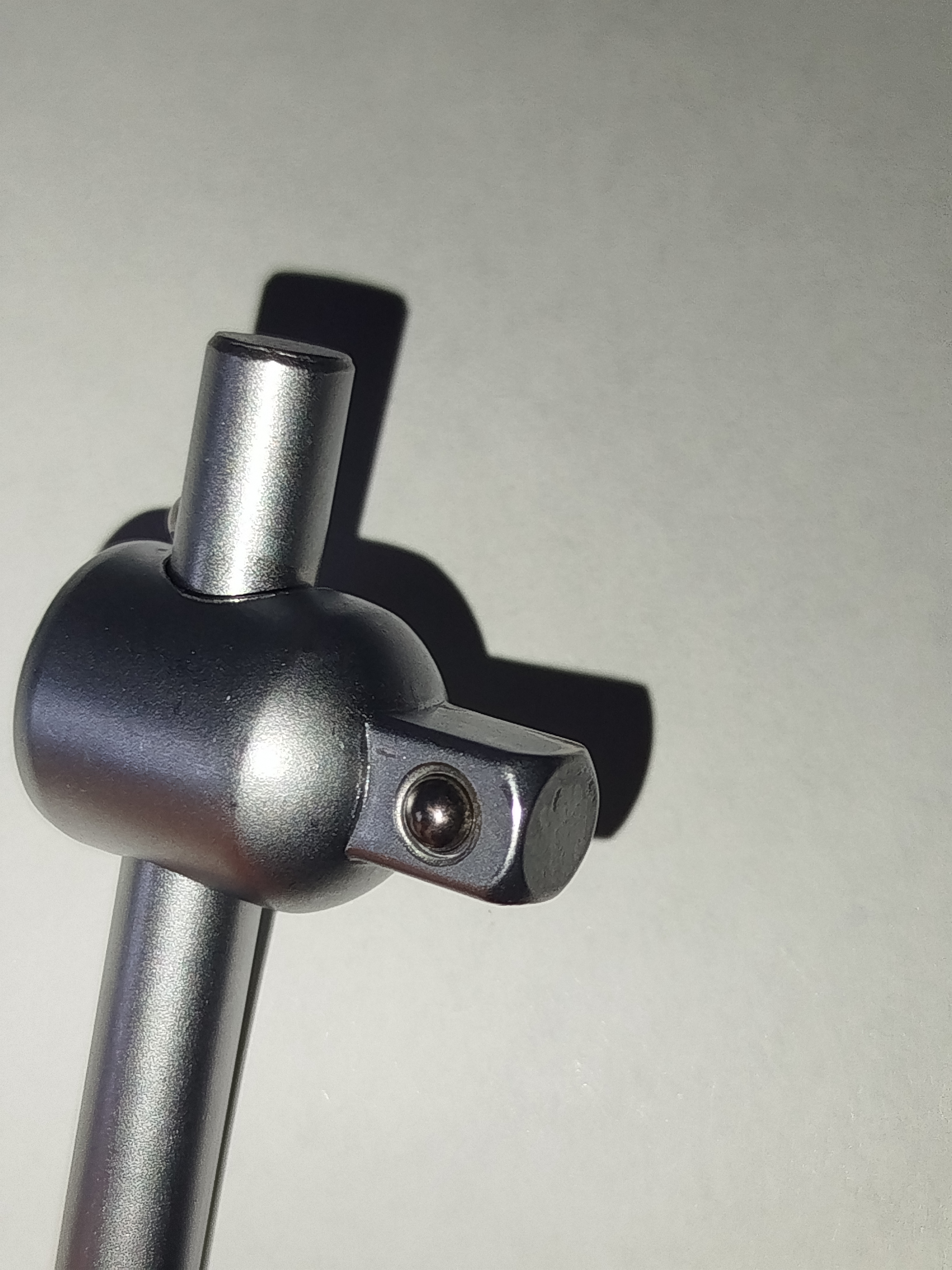

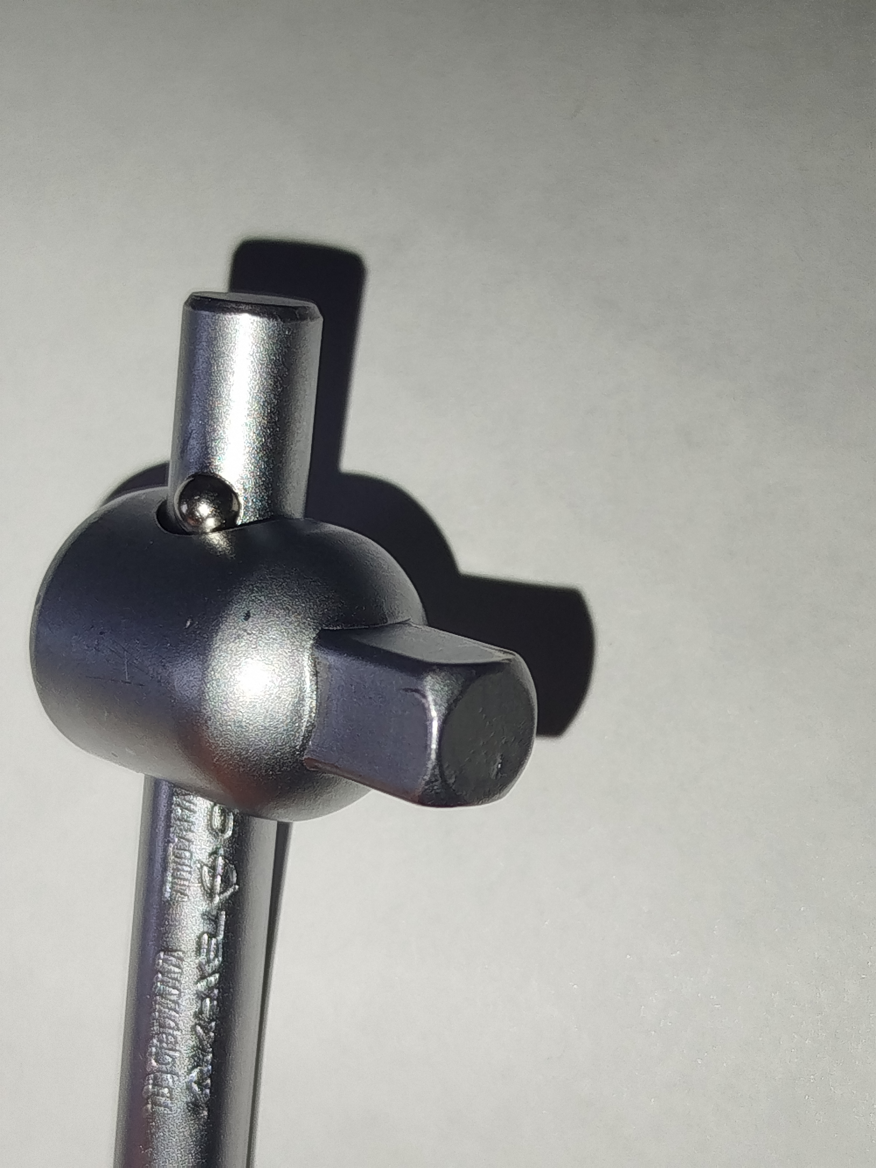

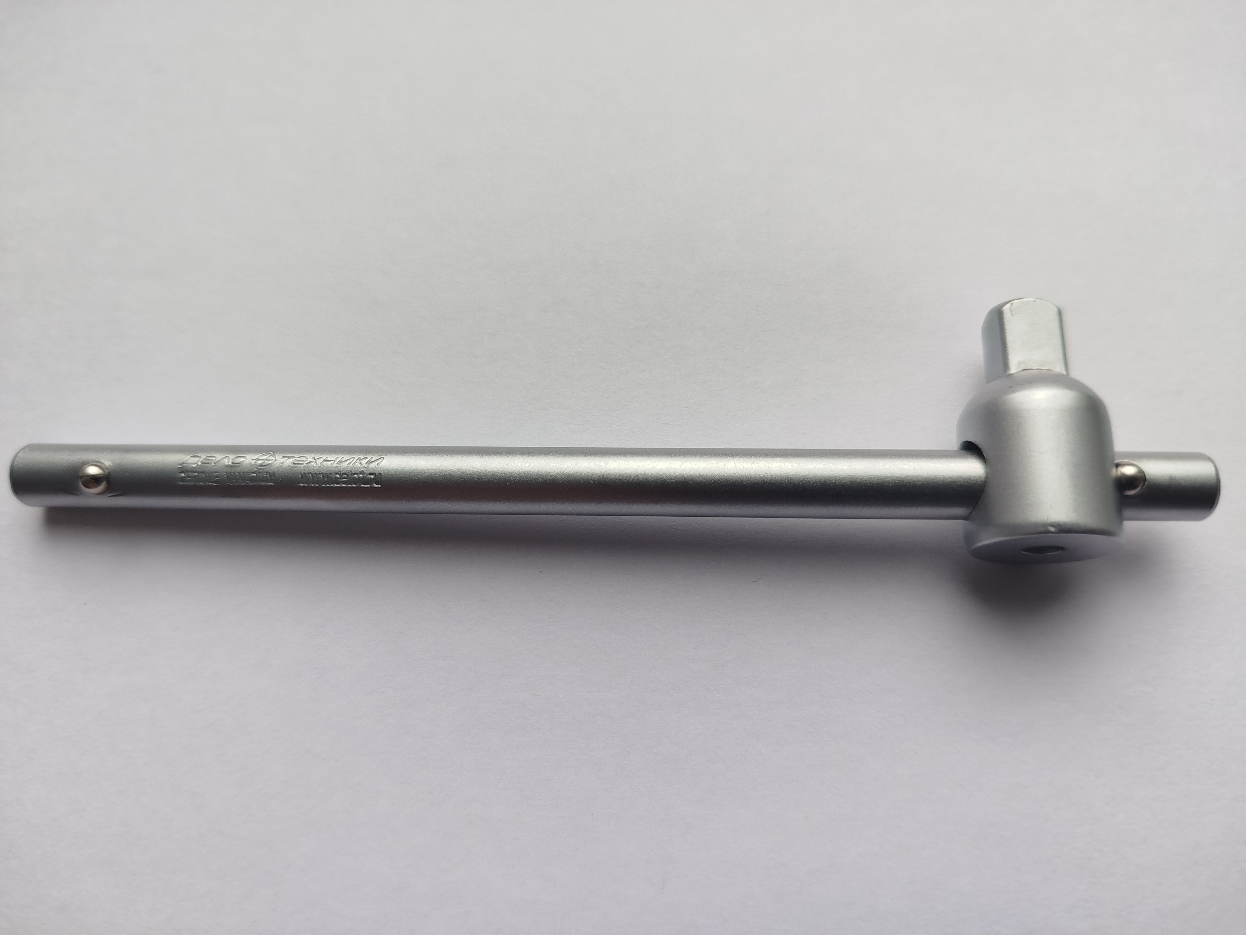

Вороток "Дело Техники" 1/4 ,использовался с переходником для бит и битой PH3 для проверки/ и дозакручивания винтов M6 c длинной резьбы около 16 мм.(Плохо затянуты были часто)В общей сложности было "Закручено"как надо в совокупности за 60 000 винтов.Рычаг всегда был сдвинут до упора . Были ещё кое какие доработки воротка для повышения комфорта использования (что бы удобнее лежал в руке ) но не об этом. Как пережил инструмент такую нагрузку: Со стороны подпружиненного шарика на квадрате и с противоположной стороны немного стёрлось покрытие -это даже не стоит внимания а с двух других сторон видна небольшая выработка ,я сфотографировал так что бы были видны эти "Ступеньки" (внимание на правый вехний угол у последних 2-х фотографий) IMG_20260906_113800 IMG_20260906_174556 IMG_20260906_174615IMG_20260906_180801IMG_20260906_181157

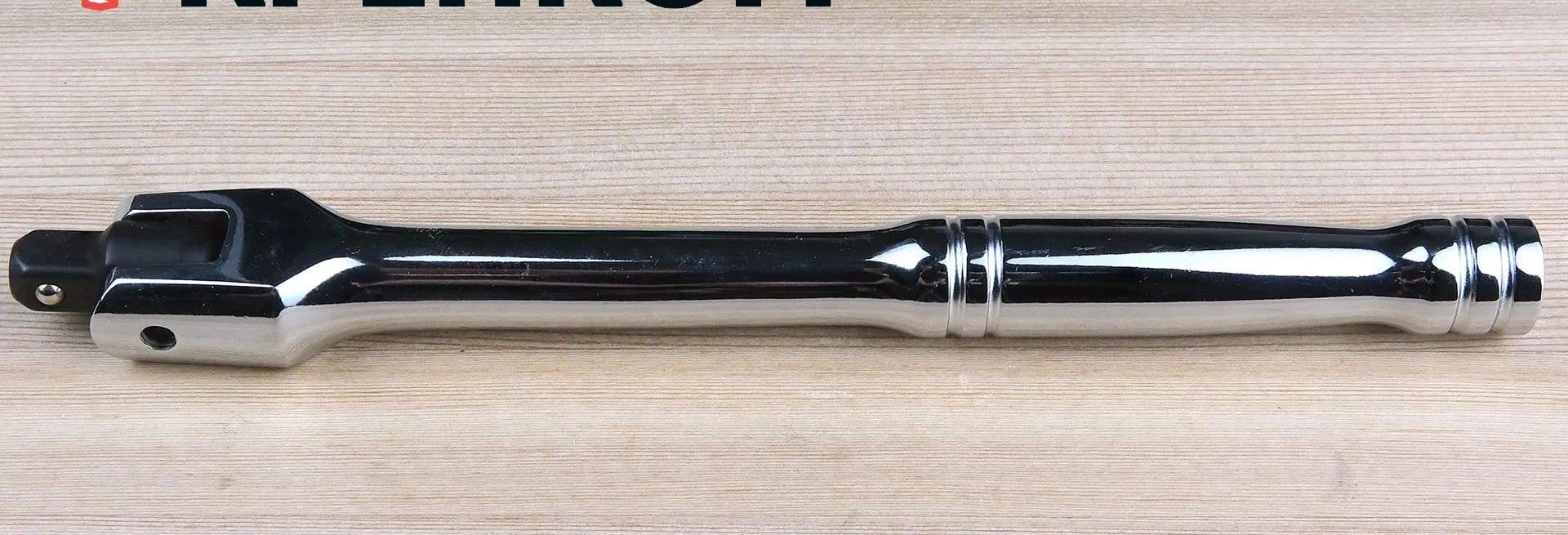

NikitaUSSR87, Вы пожалели немного денег при таком объеме работы , вам нужно было приобрести нормальный вороток типа того на 1/4"х150 мм , что на фото , а еще лучше с двухкомпонентной рукояткой . 1

Нормуль, там и джонесвей бы облез. В данной ситуации - это расходник

dokar, Воротком такой конструкции как у Дело Техники не очень удобно работать , вороток постоянно скользит головке с квадратом , в отличии от того варианта , что предложен мной ( чисто мое мнение ) .

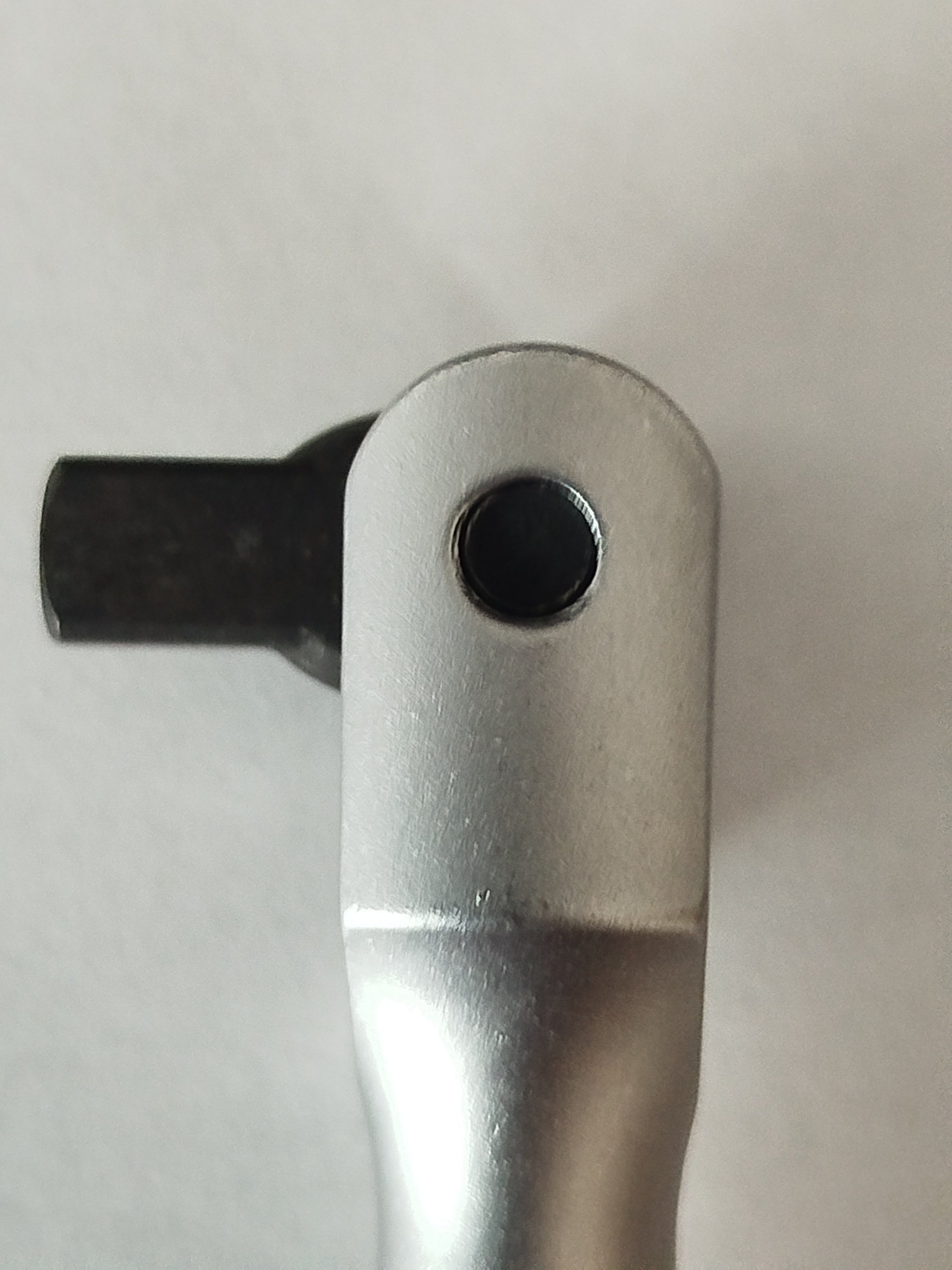

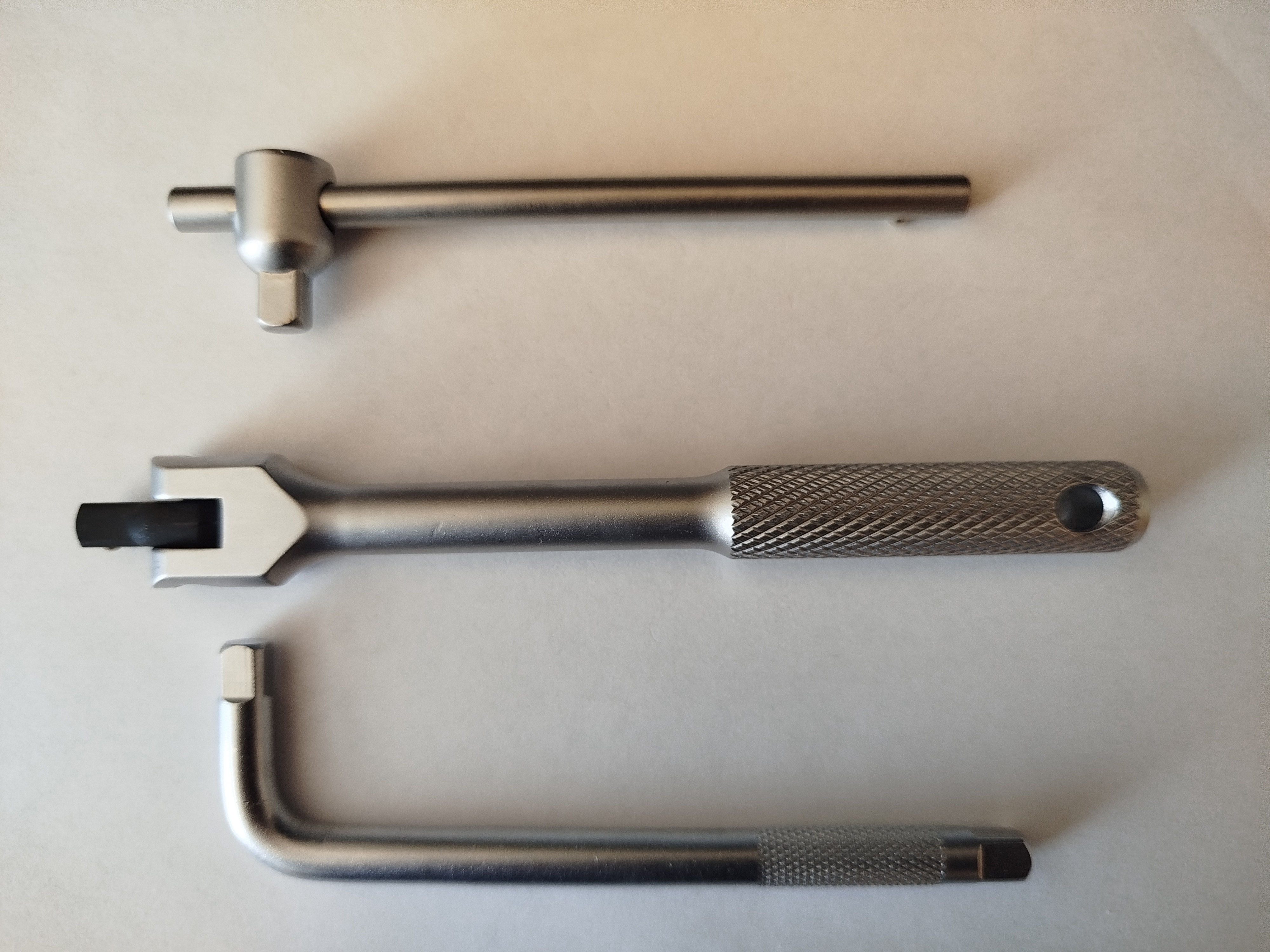

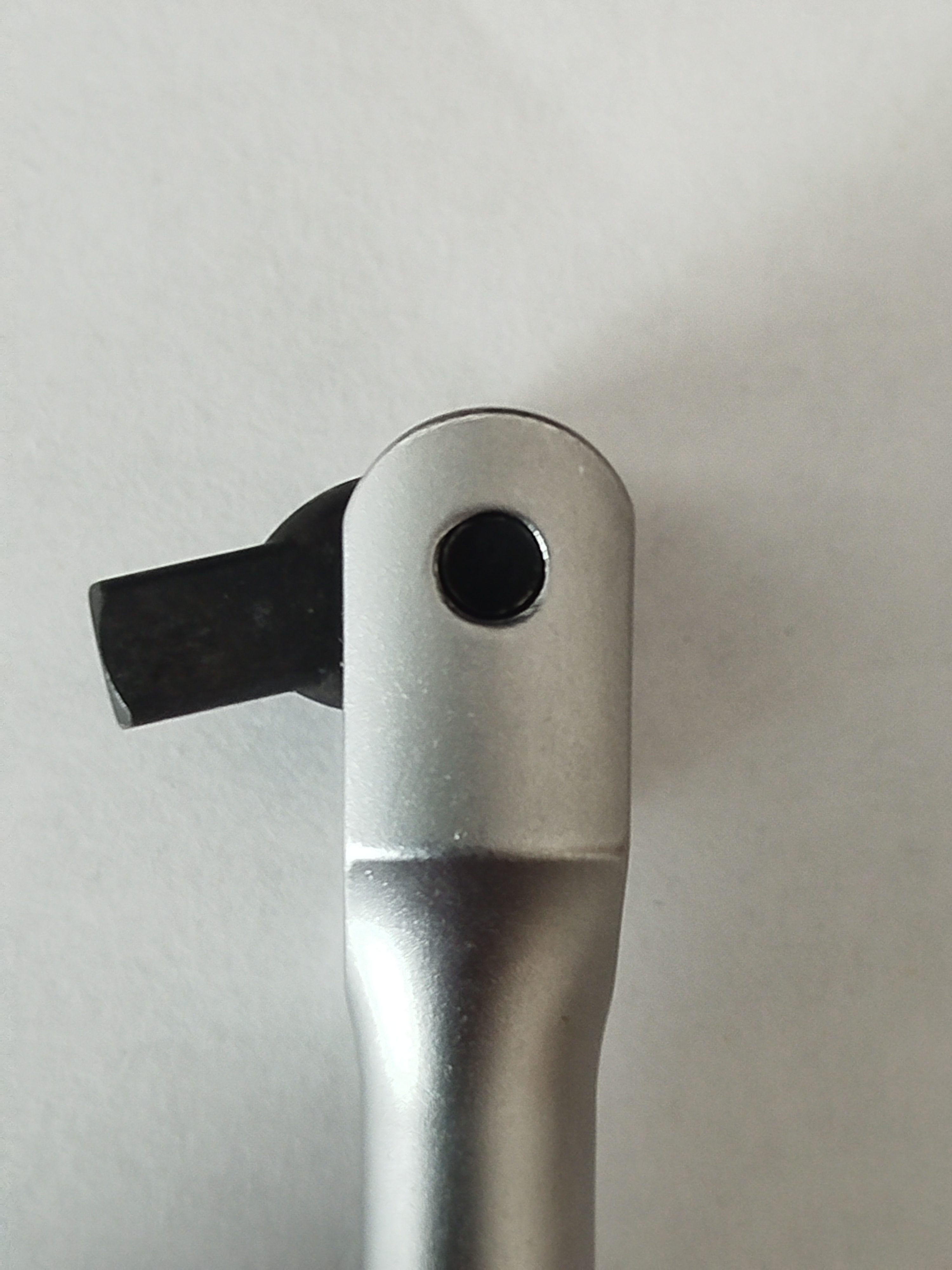

BV, Предлагаете подтягивать уже закрученные винты которые не дотянуты до положенного на угол от 5 до 50 градусов .(А есть которые закручены как надо) : Шуруповёртом??? Я пару раз пробывал закрутить поглубже уже закрученный в дерево саморез 60*4 -ОЧЕНЬ неприятные ощущения для рук.B случае с винтами ощущения будут такими же . Игорь А., 1)Надо крутить и надо давить в сторону биты и делать это одновременно ,у шарнирного воротка 99% ручка опустится вниз и угол:ось квадрата /ось рычага будет не 90 градусов.(Далее в фото посмотрите.)Это просто неудобно.(Для меня) 2)Вес воротков разный и сильно 3) Эргономика:вороток оборачивается материалом каким угодно и можно сделать удобно под себя,ничего никуда не скользит.Это если масштабно работать.Можно перчаткой даже обмотать и уже удобно.(Это к слову о двухкомпонентной рукоятке)
Можно было бы и "Г" образным воротком работать но был бы не такой надёжный обхват инструмента. ааIMG_20260907_161422IMG_20260907_161344
