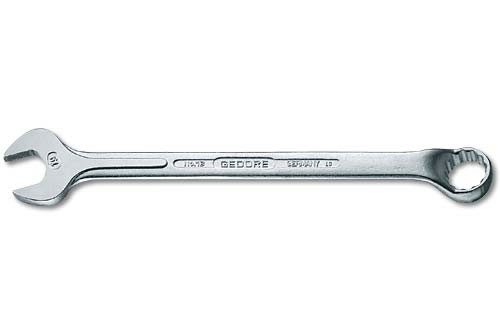

*Boston* написал : На фоте верхнего ключа, накидная часть. Обратите внимание что..
А я бы обратил внимание на то, как усилена рожковая часть. Сейчас не так делают, хотя металл вроде как все экономить хотят. По-моему весьма по-умному, или есть недостатки такой реализации?

jt32 написал : А я бы обратил внимание на то, как усилена рожковая часть. Сейчас не так делают, хотя металл вроде как все экономить хотят. По-моему весьма по-умному, или есть недостатки такой реализации?
Вы про тот наплыв-бортик как я понял. Тут важнее толщина наверное ключа в этой части. Ведь можно сделать этот бортик и ключ получится в этом месте толщиной 10 попугаев, а можно сделать и весь рожок целиком толщиной 10 попугаев. У гедоре вообще в серии крепеньких ключиков 1B сделано еще круче. Вот как там усилено

Ну на приведённой картинке не совсем то, конечно, наплыв-бортик как раз усиливает (на мой взгляд) "губки" от 1) деформации, самих губок/рожков при проскальзывании граней и 2) в меньшей степени от деформации, направленной на увеличение "зёва" ключа. У приведённой Гедоры же в первую очередь усилен ключ от деформации зёва и как следствие - от деформации самих губок и + от дефорамции от изгибания ручки в поперечной плоскости, что по-моему относительно рожковой части довольно редко случается, да и срывать гайки (основная деформация, как мне кажется) я бы предпочёл ударным ключём, если б у меня он был, или накидной частью, а всяко не рожковой.
