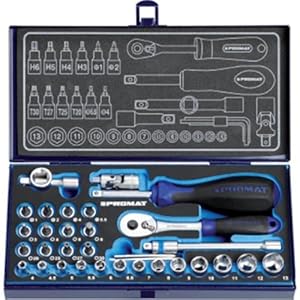

Следующий претендент - набор от PROMAT с маркировкой "Industrial". Компания - поставщик комплектующих для индустриальных клиентов. К примеру, шарнирно-губцевый инструмент под маркой PROMAT - производства ORBIS, сделан в Германии. (ORBIS входит в группу Knipex в качестве, я так понимаю, OEM-партнёра, который клепает инструменты под десятками, если не сотнями лейблов. Сам Knipex на такое не разменивается, только для high-end вроде Wurth делает исключения).
Стоимость набора - 29 евро с доставкой. Приехал компактный металлический бокс с поролоновой вставкой, в которой и вставлены инструменты. Страна производства традиционно не обозначена, но на форумах пишут - хороший Тайвань.
Качество насадок - отличное! Не скажу за Industrial, но на хороший профи уровень оно тянет. Качество явно не DIY, примерно на уровень выше, чем Peddinghaus, и лучше, чем LUX. Наверное, где-то на уровне PROXXON по качеству, но эргономика явно лучше.
Трещотка удобная, 36 зубьев, эргономика нареканий не вызывает. Как ни странно, даже биты из набора достаточно качественные - по крайней мере, следов износа на них пока не наблюдается. Я не большой любитель жестяных ящиков с поролоновыми вставками, но в данном случае готов с ним мириться. В общем, этот набор стал одним из тех, которые я в результате себе оставил.
Вот такой вот наборчик:
