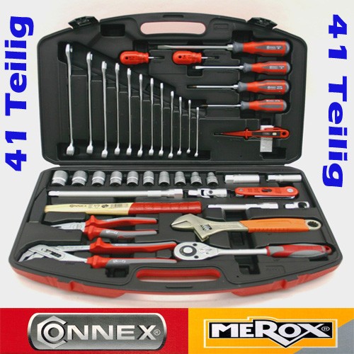

Ну и, наконец, мы добрались до самого интересного: набора, который произвёл на меня самое благоприятное впечатление. Это - простенький и без изысков набор Connex 580240.
Connex - очередной интегратор, а точнее - торговая марка, принадлежащая одной из сетей магазинов класса "сделай сам". При этом марка, хоть она и потребительская, откровенного барахла не предлагает. В отличие от KS Tools, номенклатура которого меняется чуть ли не ежемесячно в зависимости от того, что наштамповали в Тайване, у Connex есть внятная линейка продуктов, которая не меняется годами. При этом, скажем, на мой набор я почитал отзывы людей, пользующихся им 11 лет подряд - в случае с KS Tools это нереально. Что интересно, Connex комплектует свои наборы исходя скорее из соображений качества, чем голой цены и "профита". К примеру, шарнирно-губчатый инструмент Connex - производства Orbis, Германия. Их отвёртки - перелицованные Wera, причём тоже немецкие, а не чешские, и при этом далеко не самая дешёвая модель - отвёртки Connex имеют рядом с рукояткой шестигранные гайки, за которые можно ухватиться соответствующим ключом (кажется, серия Kraftform Plus 917).
Итак, наш набор. Как оказалось, за свои 29 евро в нём есть всё, что нужно лично мне, и нет ничего лишнего. Трещотка 36 зубьев хорошего качества (я полагаю - Тайвань). Биты - тоже хорошего качества. К головкам претензий никаких. Даже бокс весьма удобный, из ударопрочного пластика и с ручкой. В общем, как для меня - так самое оно. Я потом не удержался, и у того же продавца за те же деньги докупил аналогичный бокс на посадочное гнездо 3/8, и ещё за 24 евро - сквозной набор (хоть оно сейчас и не надо, но - хомяк-с.)
Кстати, у того же производителя есть и другие наборы, более разнообразные. Только боксы здоровые, для меня непрактично получается (своего гаража, чтоб хранить, нету - так и таскаешь взад-вперёд).

AlexeiZ написал : Недавно купил на tbs-aachen.de такой набор, 100 евро пассатижи/клещи Knipex.
А я брал похожий от Connex, там ШГИ от Orbis. Цена похожая, 89 евро.
