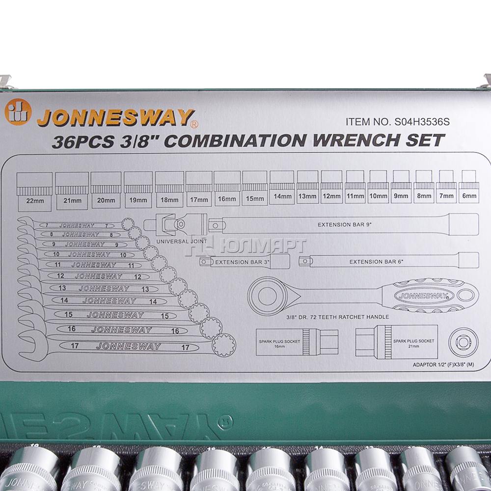

Лок написал : совет верный, но не корректный. 3/4 не делает головы на 8.
Я бы не был так категоричен
Делает
Торцевые головки 3/8"DR 6, 7, 8, 9, 10, 11, 12, 13, 14, 15, 16, 17, 18, 19, 20, 21, 22, мм Jonnesway S04H3536S

07.05.2014 в 09:22:49
alex_k написал : Я бы не был так категоричен
3/4 ≠ 3/8
Лок
Лок
Регистрация: 14.10.2011
Сообщений: 2993
07.05.2014 в 09:39:58
alex_k, . 1/4

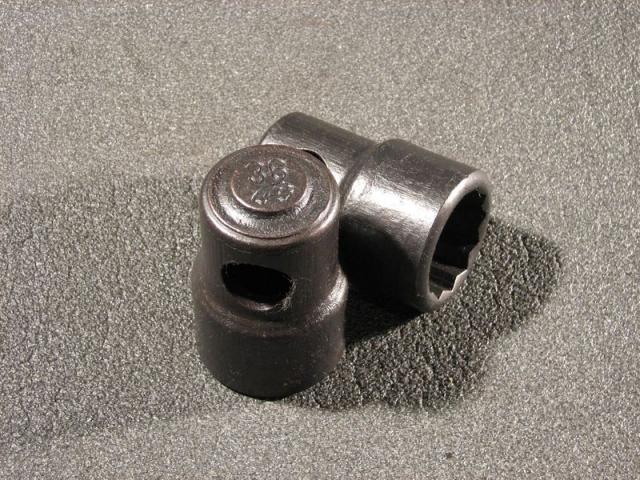

boatswain написал : А если головками под 3/8 работать через переходник от 1/2... нормально будет? Просто покупать аж 4 воротка да + еще трещетки под разные размеры - нехило так получится %)
Я не знаю что вы затеяли. Если просто для ремонта своей авты, то купите набор большой в котором 1/4+1/2. А под ступичные гайки головку под лом. Вам надо то 1шт. Фото приложил как они выглядят.
