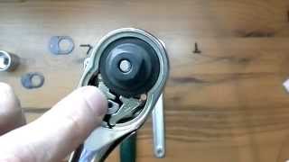

sergey73-75
sergey73-75
Регистрация: 21.01.2015
Ульяновск
Сообщений: 302
27.04.2015 в 23:50:52
Интересное кино. Но неубедительно объяснение про то, что трещотки с большим количеством зубьев также надежны, что и с меньшим числом.... Все три зуба на флажке никогда сразу не будут в контакте с зубчатым колесом - всегда будет работать лишь один из них. А значит, допустимая нагрузка будет все же меньше
Jazzer
Jazzer
Регистрация: 16.10.2013
Петрозаводск
Сообщений: 280
28.04.2015 в 09:48:14
sergey73-75 написал : ...Все три зуба на флажке никогда сразу не будут в контакте с зубчатым колесом - всегда будет работать лишь один из них...
Нет.
svchost
svchost
Регистрация: 22.10.2011
Сообщений: 499
28.04.2015 в 14:40:56
Это не так.
