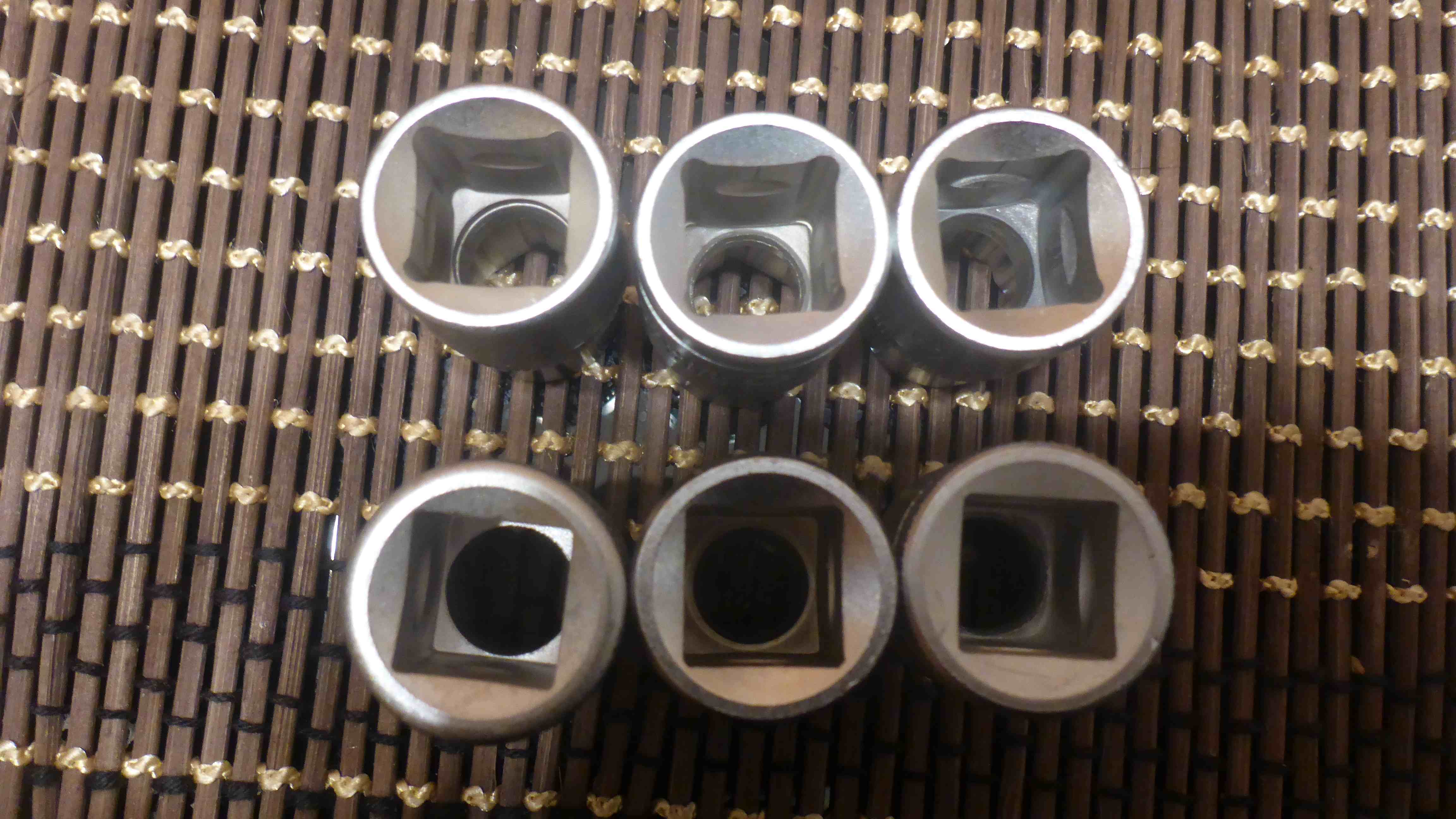

В связи с чем серьезно озаботился приобретением спецголовок для зализанного крепежа типа этого:
По привычке полез к ДТ, взять на пробу, головы у них вроде все норм - а у них только 4 размера 17/19/21/22 - там ИМХО смысла-то особого нет в них, для удобства только что - гайки/болты достаточно большие можно и наварить, и ухватиться тоже можно, или обточить грани до меньшего размера да взять обычной головкой.
Может кто пользовался подобным, посоветуйте кого брать? Наборы с мелкими размерами вижу у Джонни, JTC, кингтони - очень дорого или просто дорого - до 10 тыщ за набор 8-19. Также вижу у Рокфорса/форсажа - вроде терпимо, но качество непонятно - а ну как они с пластилина сделаны? Мож у кого есть в работе такие, кто чего подскажет? Спасибо.

Mobster, Эта супер головка тоже не поможет. Будет слизывать грани так же, как кобра. Может на гайковерте еще, но с гайковертом и простые ударные вряд ли слижут грани.
