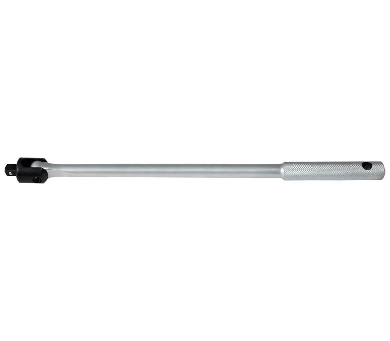

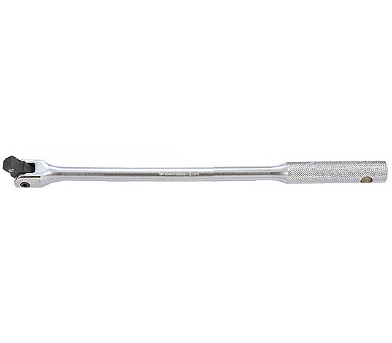

maestro@ написал: Так как например квадраты у воротков 1/2" 600 мм, не так-то сложно сломать.
maestro@, Скажите пожалуйста, какой тип воротка прочнее?
maestro@
maestro@
Регистрация: 26.12.2016
Сообщений: 2475
23.03.2018 в 20:04:17
Alex___dr написал: maestro@, Скажите пожалуйста, какой тип воротка прочнее?
Всегда считал, что тот, который справа на картинке.
Регистрация: 13.03.2006
Сообщений: 28328
23.03.2018 в 20:05:01
maestro@ написал: Всегда считал, что то от, который справа на картинке.
Спасибо!
ganushak
ganushak
Регистрация: 06.03.2012
Химки
Сообщений: 1648
23.03.2018 в 20:21:30
maestro@ написал: Всегда считал, что тот, который справа на картинке.
Воротков как справа вживую для 1\2" ни разу не видел, в интернет-магазинах сейчас такие нашел для квадрата 3\4" что косвенно может подтверждать большую стойкость такой конструкции к высоким нагрузкам. Есть ли какое объяснение или обоснование такого мнения?
SB3
SB3
Регистрация: 19.07.2013
Магадан
Сообщений: 9103
23.03.2018 в 21:04:40
ganushak, как не видели? В соседней теме "напостили", ссылка на пост, там много фоток www.mastergrad.com/forums/t212089-professionalnyy-instrument-aist-aist-vopros-otvet/?p=5976515#post5976515
maestro@
maestro@
Сообщений: 2475
23.03.2018 в 21:06:45
ganushak написал: Воротков как справа вживую для 1\2" ни разу не видел
Мы пользуемся такими на 1/2".
ganushak написал: Есть ли какое объяснение или обоснование такого мнения?
Есть. Если вкратце совсем, то их на мой взгляд несколько: площадь соприкосновения в месте соединения больше, толще конструкция, длина квадратной части (как детали) короче. Это опять же при прочих равных.
