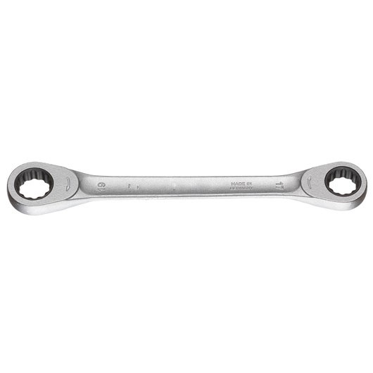

Подскажите , по ключику GED RED R4 2825015 написано сделан в Германии , как они по качеству ?

Игорь А. написал: GED RED R4 2825015
Если честно, есть сомнения в том, что придёт такой же как на фото. Это не может быть ошибкой в описании, когда при заливке не ту фотку воткнули?
Имхо.

Игорь А. написал: Подскажите , по ключику GED RED R4 2825015 написано сделан в Германии , как они по качеству ?
Игорь А., скорее всего- это ошибка в описании , и ничего общего с Ред там неhttps://tools-markets.ru/gaechnye-klyuchi/nakidnye-klyuchi/proizvoditeli_gedore/vid-klyucha_dvustoronniy/treschotka_est/т.
Имхо.

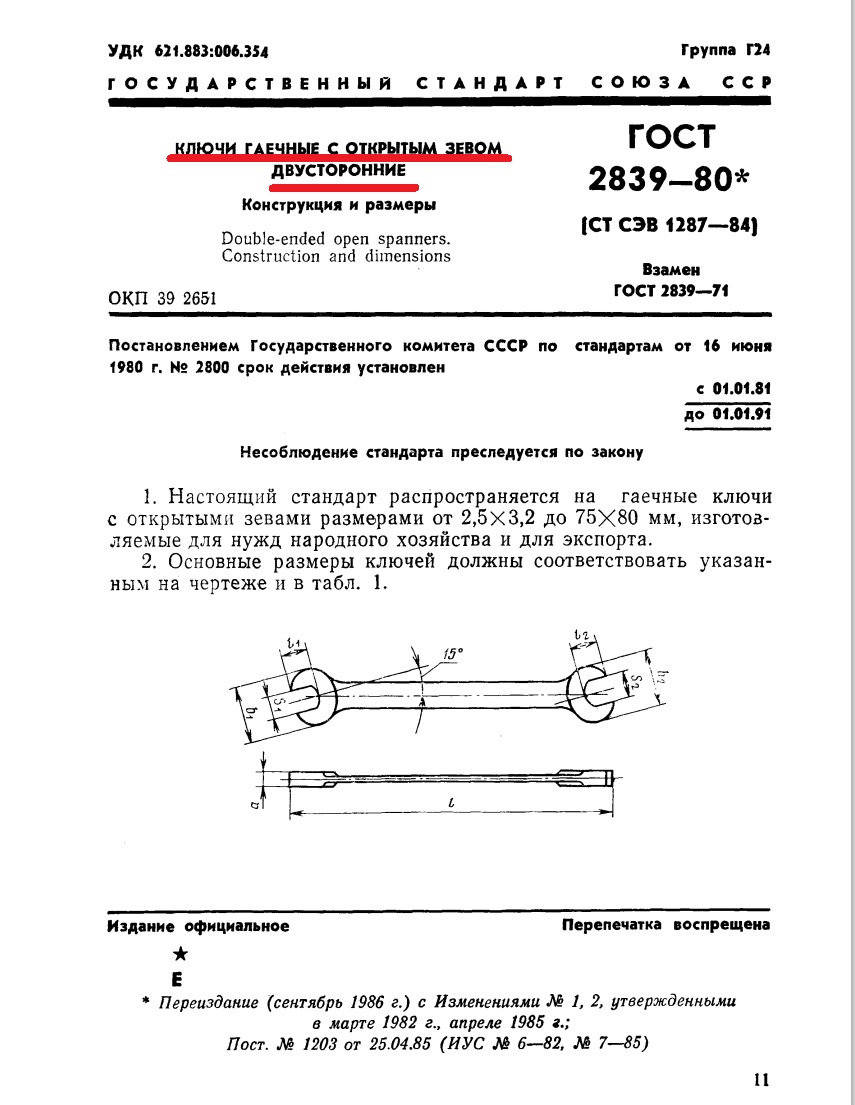

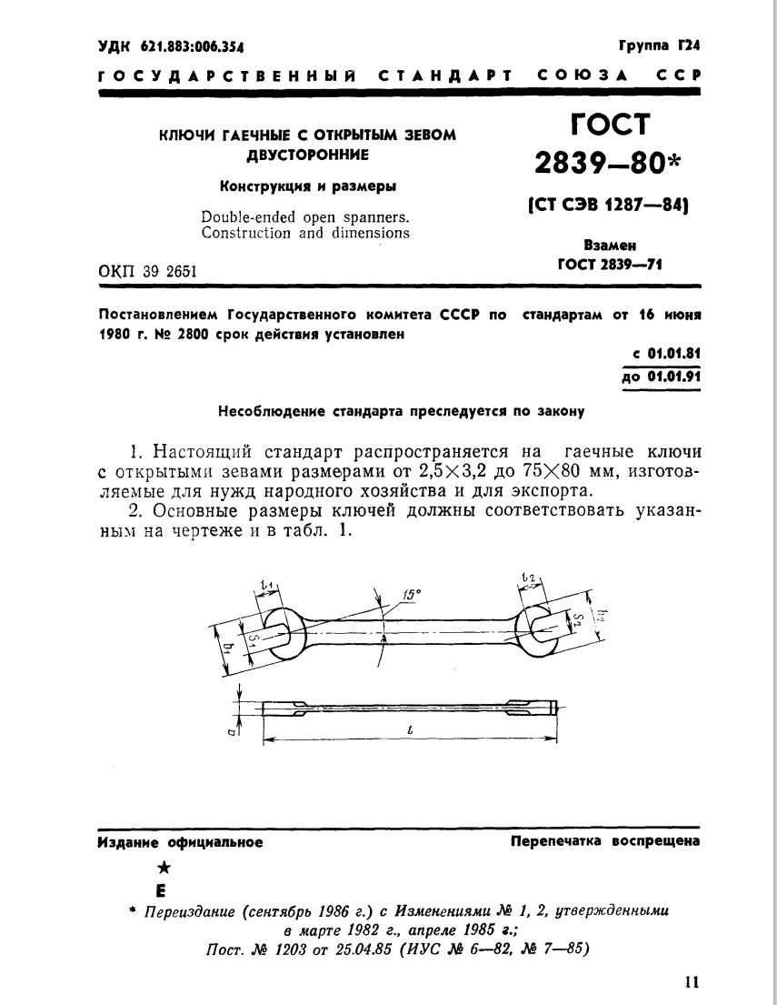

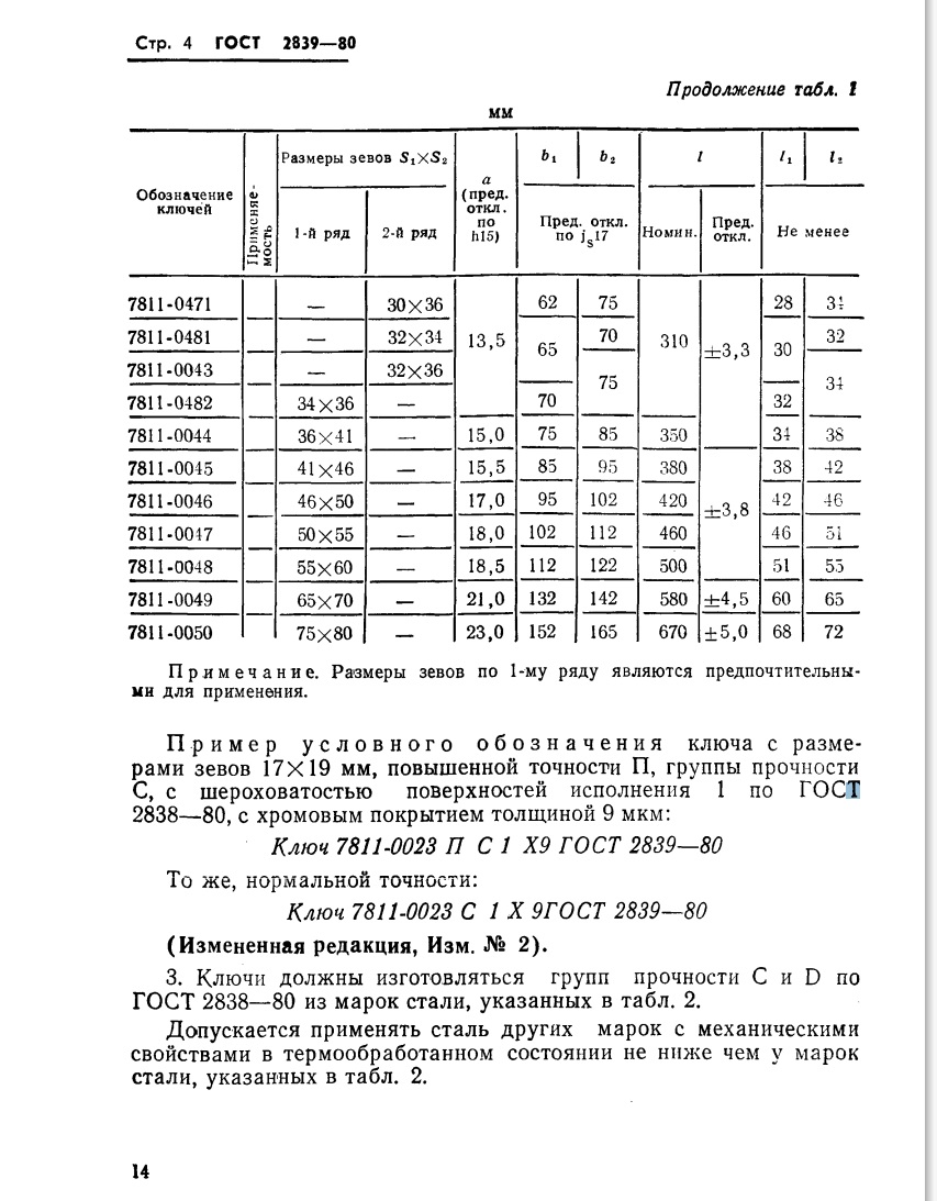

sanya1965 написал:
$GLOBUS$ написал: Жаль что вы ничего не находили и не читали. Потому, как все современные ключи делают согласно ТУ, а не ГОСТа.
$GLOBUS$, я не привык болтать болтами, я все обычно доказываю.
Когда я работал в промке, заводы заказывают ключи по ГОСТ, излишки обычно скидывают в ритейл. Есть у меня кованый ключик 13х14 из Павлово, которого вроде как не бывает (обычно 12х13 и 14х17). Но под крепеж М8 нужно 13 и 14 одновременно, так что и такой выпускали. А читал я в этой теме немало, одни опусы про помоешную индийскую серию Гедоре чего стоят. Как дикари клюют на бусы, думать и знать уже не модно.
sanya1965,

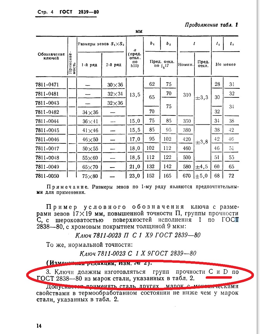

https://files.stroyinf.ru/Data2/1/4294826/4294826395.pdf
https://files.stroyinf.ru/Data2/1/4294826/4294826384.pdf
ГОСТ не предусматривает рожковых ключей группы прочности "А"...

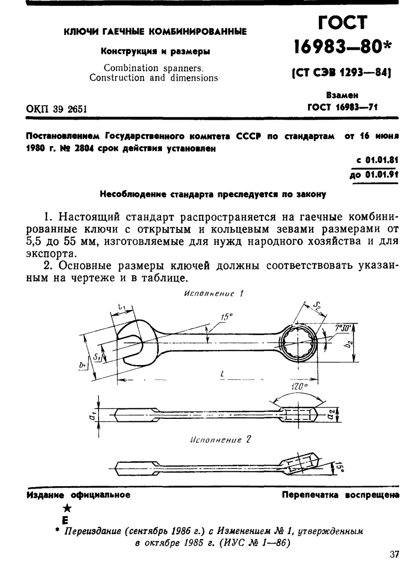

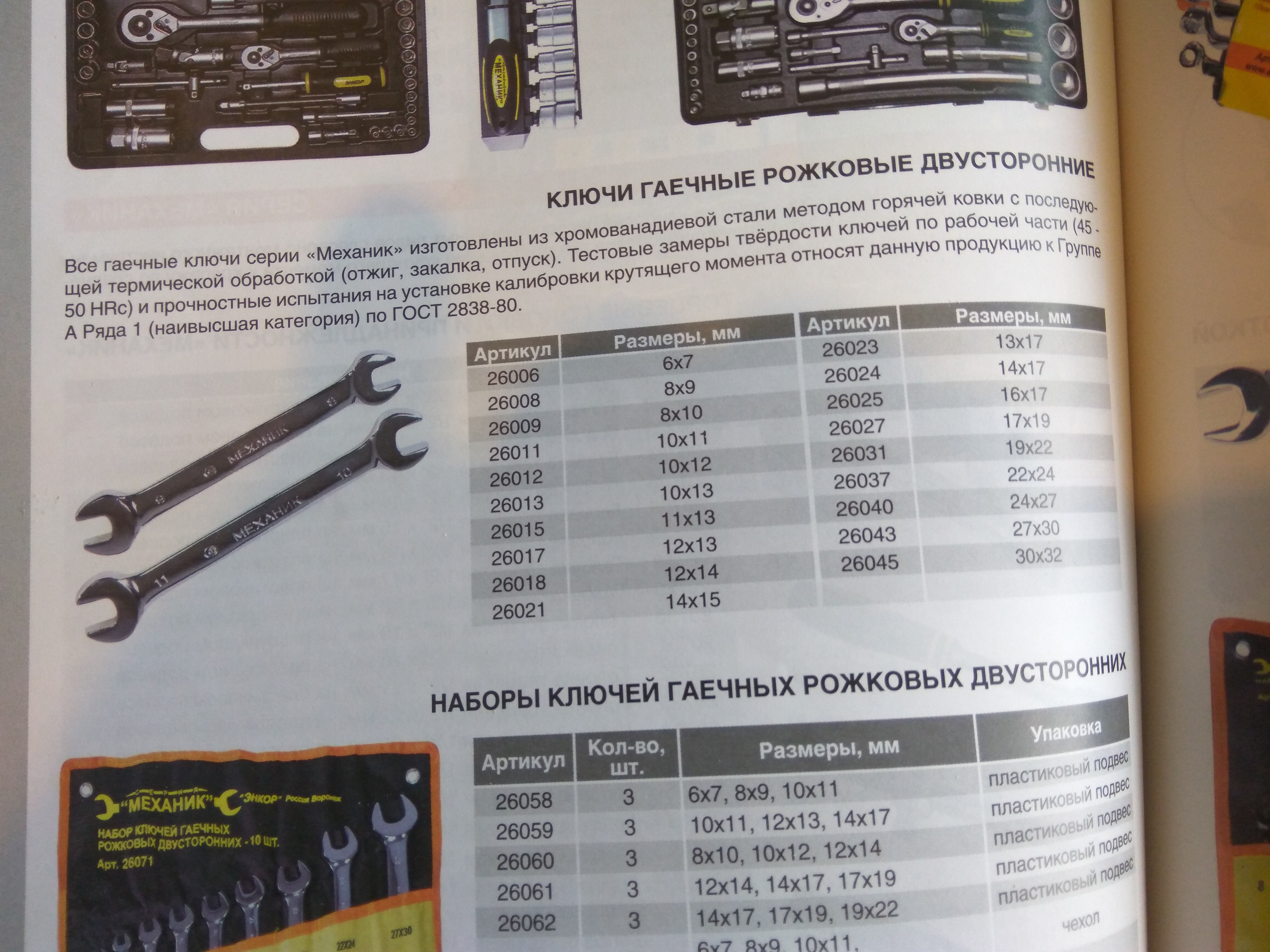

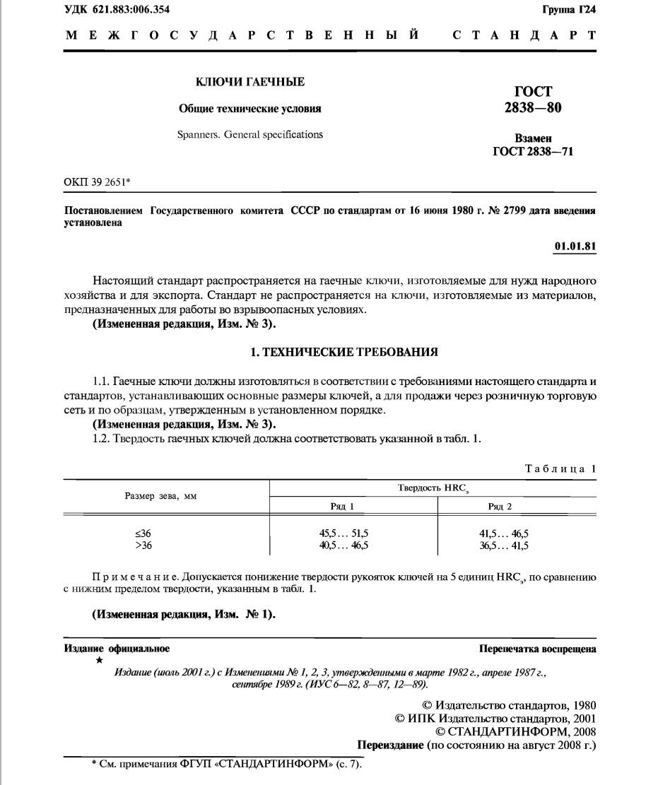

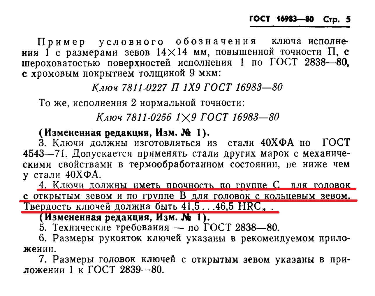

Вот и ягодки. Будем считать доказанным, что ключи все жеж выпускают и по ГОСТ. По классу "А" см. П1.3 табл.2 ГОСТ 2838-80. Хотя, справедливости ради "прочность гаечных ключей разделяется на четыре группы A-D." Сиречь не класс, а группа должно быть правильно. Кроме того, на комбинированные ключи действует ГОСТ 16983-80.

ГОСТ 2838-80 смотреть п1.3 табл.2

sanya1965 написал: ГОСТ 2838-80 смотреть п1.3 табл.2
Ключи рожковые ГОСТ 2839- 80 https://files.stroyinf.ru/Data2/1/4294826/4294826384.pdf
sanya1965 написал: Кроме того, на комбинированные ключи действует ГОСТ 16983-80.
Ключи комбинированные ГОСТ 16983—80 https://files.stroyinf.ru/Data2/1/4294835/4294835657.pdf
