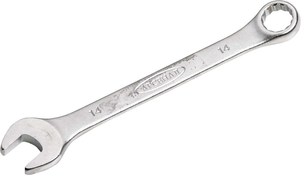

По моему мнению, сейчас все ключи нормальные,более менее брендовые, которые дорожат именем на рынке. Продвинутые делают, более тонкими, и соответственно качество металла хорошее. Как вот такой ключ, и подобные Кинг тони, Крафтол, Хейко. Кстати новосибирский завод тоже

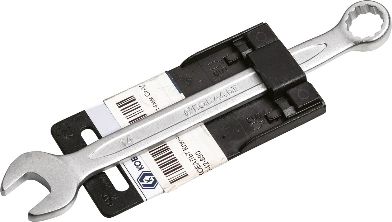

Или вот такие, толще, и наверняка металл похуже, тяжелее
Ремоколор и подобные
