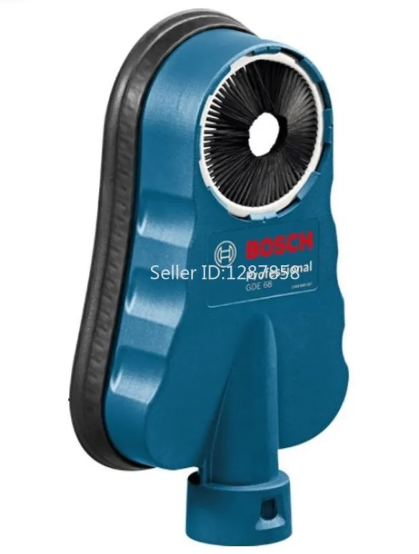

sebikov, Просто у меня пылеотвод в алюминиевом корпусе со стопорными кольцами , разборный , думал и ваш тоже , чтобы не закусывало в следующий раз ставьте медное или алюминиевое кольцо , можно сделать самому , если под рукой нет колец данного диаметра , берете алюминиевую 2-2,5 мм. пластину сверлите ступенчаным сверлом нужный вам диаметр и прокладка готова , не закусывает , испытано .

а как этот пылеотвод с коронкой взаимодействует? А то видел в продаже, но не понял. Будет работать с длинной коронкой и что для этого надо?

Alpen, у коронки в заду дырка, через неё воздух с пылью проходит через пылеотвод прямо в пылесос, это вроде как обеспечивает охлаждение и больший ресурс, ну и можно работать без респиратора само собой и уборки меньше Основная беда этих коронок - при забивании трудно вытрясти мусор т.к. отверстий в стенках коронки нету, а без выключения пылесоса это вообще невозможно

не понятно каким образом он из коронки и из отверстия пыль удаляет, через что? Тут понятно image а там нет

Alpen, У пылеотвода вал полый ( до резьбовой части ) с отверстиями , что обеспечивает отвод пыли к пылесосу , Коронка 112 диаметра длиной 450 мм + удлинитель 500 мм работает нормально .

Игорь А., ну а как вы считаете, лучьше оно чем пылеуловитель на моей картинке? т.е. хотелось бы про сравнение, или хотябы гипотетические плюсы/минусы послушать.

Alpen, Система пылеудаления для алмазных коронок и та , что на вашем фото немного разные вещи , ваша предназначена для сверл и буров , пылеотвод для сухого алмазного бурения с одной стороны накручивается на вал дрели , с другой стороны на вал пылеотвода накручивается коронка , в раструб корпуса ( сделан по форме тройника ) вставляется шланг пылесоса , получается одно целое с дрелью алмазного бурения . Вот как то так , объяснил как мог , лучше конечно посмотреть видео : ссылка , думаю оно будет нагляднее .

Игорь А., ок, спасибо, я фотку не совсем ту прикрепил, у меня такая же приспособа, но для коронок, т.е. отверстие на ней больше по диаметру.

Alpen, Есть специальные пылеотводы для алмазных коронок чтобы высверливать отверстия под подрозетники , наверное у вас такой .

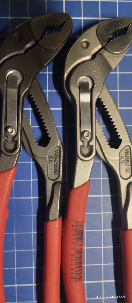

тут задарилася мне кобра, поновее моей домашней лет на 10, ну и кроме появления штрихкода, обратил внимание на клеймо-vanadin ne, а у старой - vanadin ck, Кто нить знает че за vanadin такой и чем ne от ck отличается? 1
