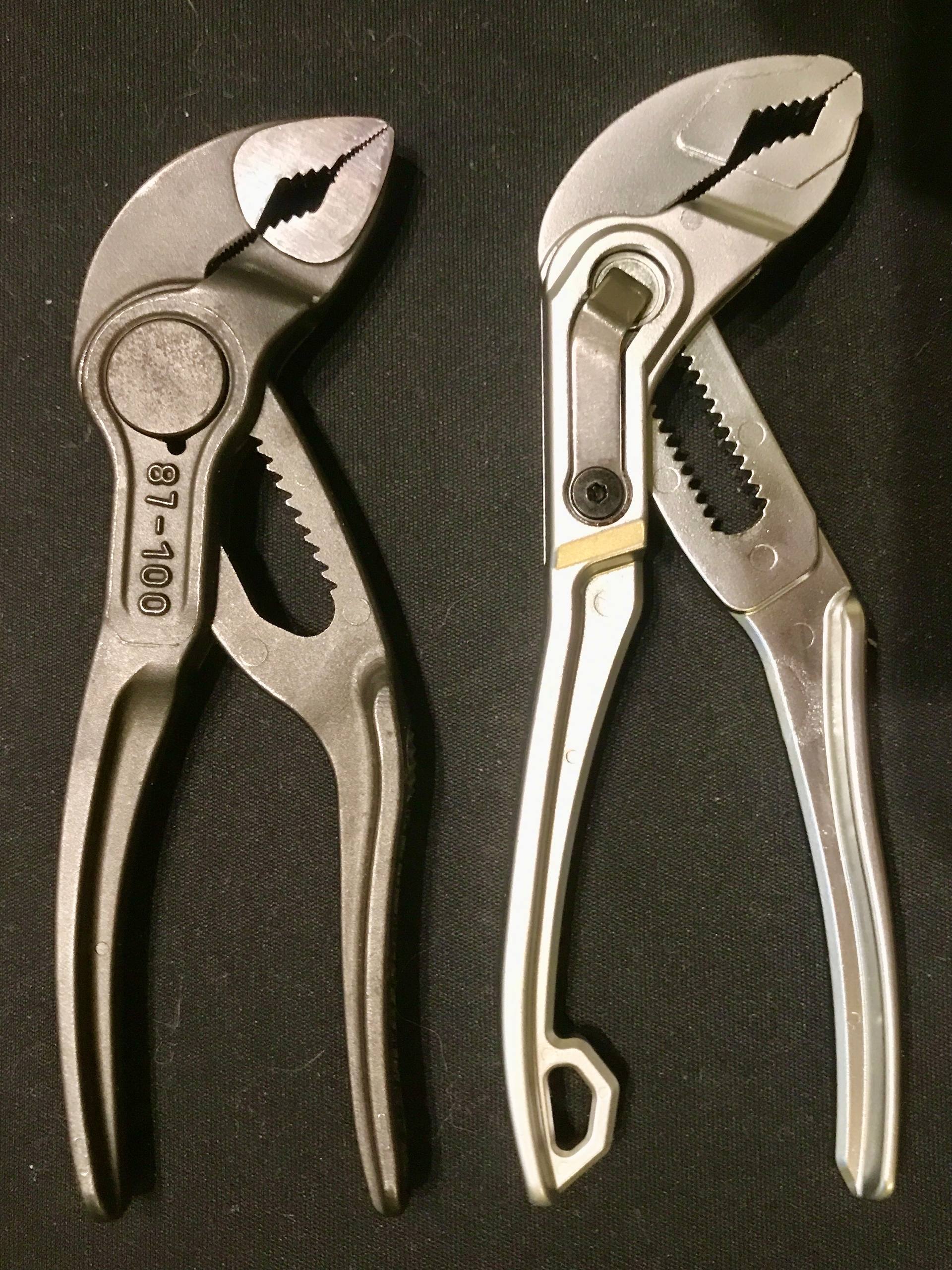

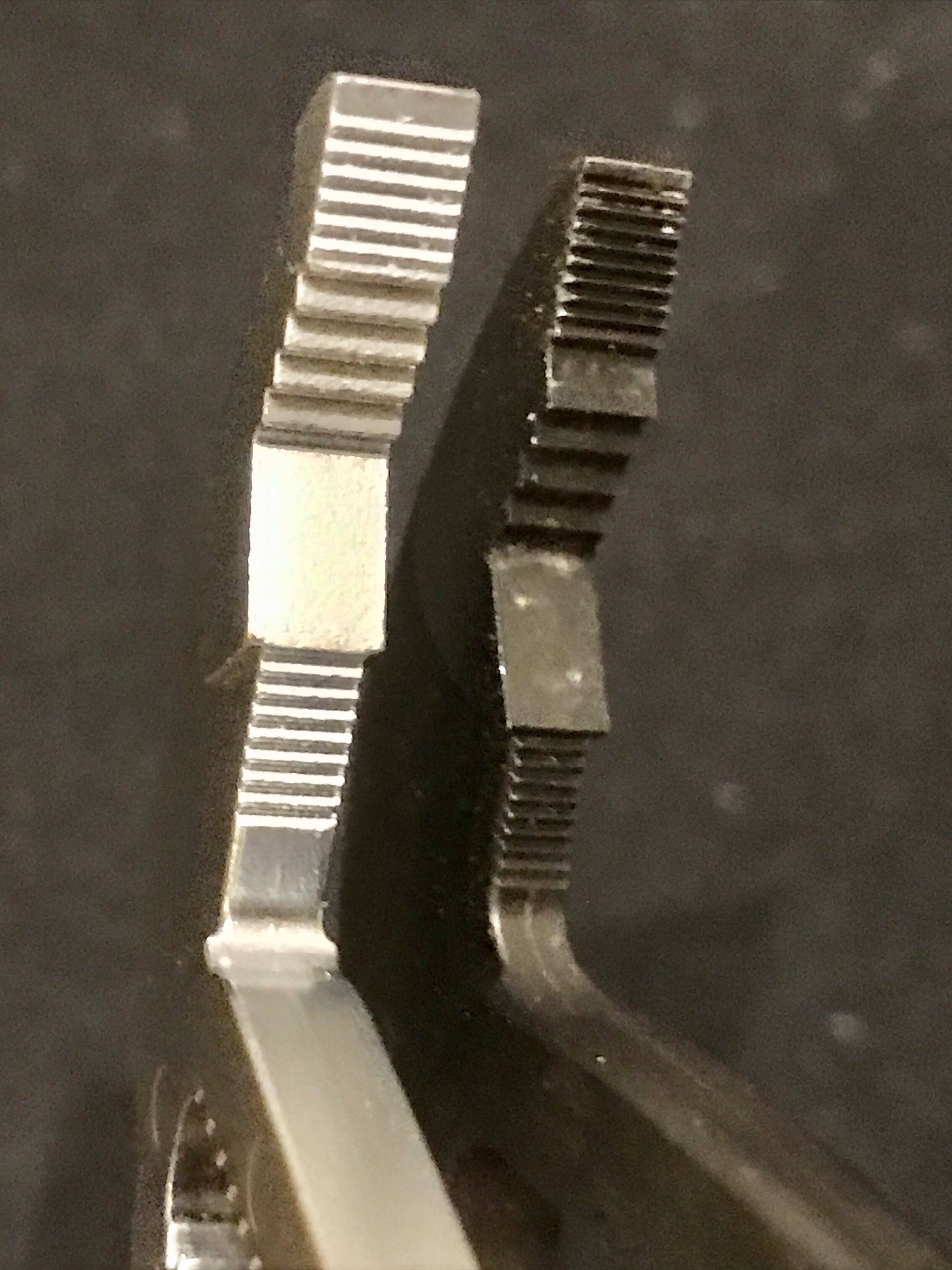

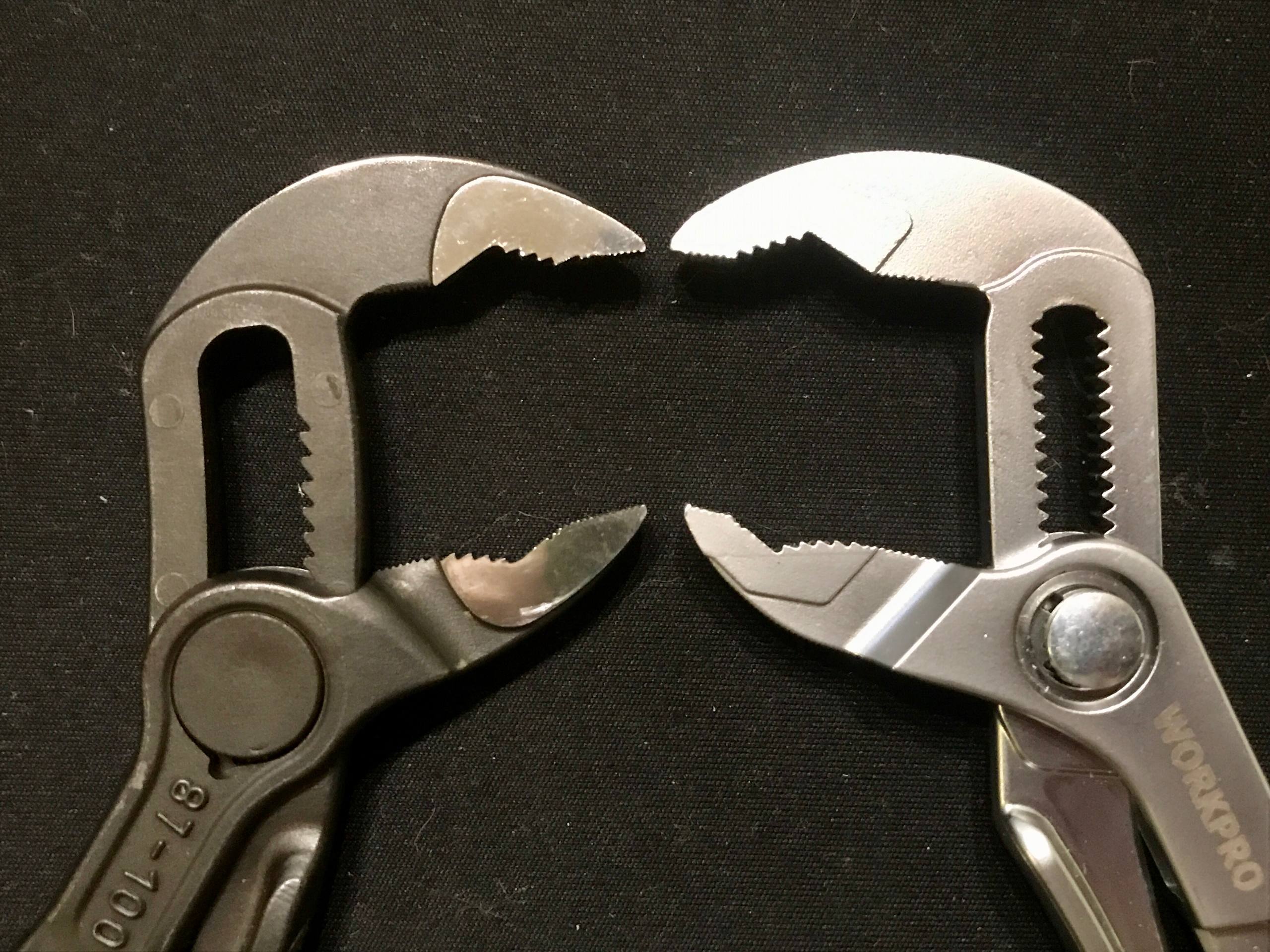

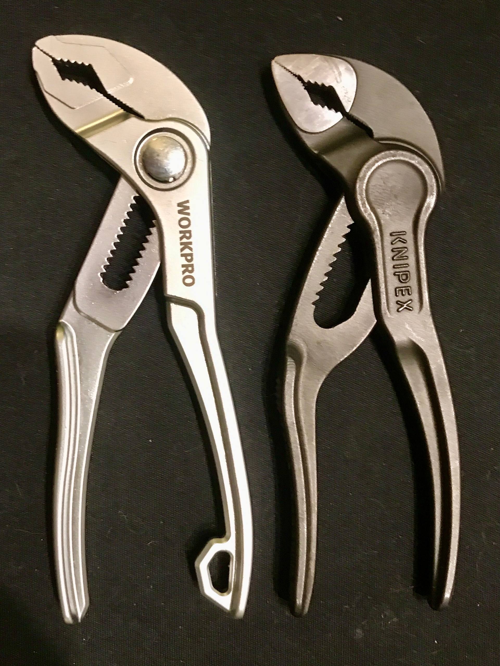

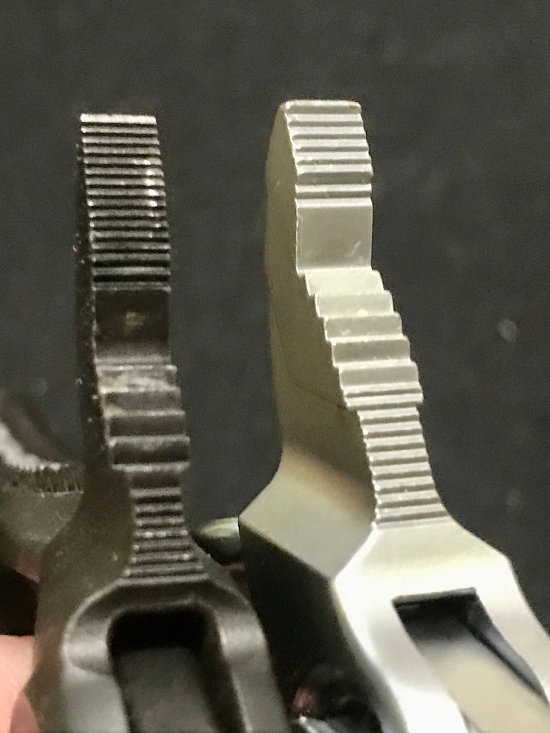

Взял тут из любопытства мелкие переставные клещи WorkPro #WP231170 photo_1_2025-11-06_00-17-13Упаковка - картонная коробка, внутри пластиковый блистер-ложемент. Внешне и тактильно приятные: никаких заусенцев, облоев или косяков нет. Из коробки без заеданий мягко работающий шарнир; ход кнопки шарнира комфортный, не сильно глубокий - и кнопка не сильно выпирает из шарнира. photo_1_2025-11-06_00-03-49photo_2_2025-11-06_00-03-49photo_3_2025-11-06_00-03-49Клещи на 5 мм длиннее (106,6 мм) Кобры XS и на 7,5 граммов тяжелее (67,31 г. против 59,81 г. у Кобры XS) Приятное гладкое матовое хромирование. Клещи полностью хромированы (у Кобры XS губки с боков отшлифованы и коррозию цепляют быстро). Иная геометрия насечек и зубцов, сами зубцы и насечки менее острые и цеплючие, чем у Кобры XS (это влияние хромированного покрытия). photo_7_2025-11-06_00-03-49photo_8_2025-11-06_00-03-49photo_9_2025-11-06_00-03-49На внешних сторонах губок также имеются насечки. photo_6_2025-11-06_00-03-49Сами губки толщиной 4 мм (у Кобры XS 3,3 мм). Поперечный люфт губок минимальный - 0,6 мм в одну строну и 0,4 мм в другую. Информации по стали, закалки нет. Раскрытие зева - аналогично Кобре XS, 14 предустановочных позиций (у Кобры XS - 11). photo_4_2025-11-06_00-03-49photo_5_2025-11-06_00-03-49Ручки почти гладкие; небольшие выемки есть только на ручке, что в ладонь упирается (в этом плане насечки у книпов нравятся гораздо больше). Понравилась пружина кнопки шарнира - и формой толковой сделана, и хорошо исполнена (не цепляет ничего). Винт пружины внешне эстетичен (не с крестовым шлицом), но почему-то черненный и шлиц - hex 1.5, при попытке открутить, думаю что шлиц провернется/сорвется.
Не пытаюсь тут разрекламировать или распиарить клещи WP, только делюсь впечатлениями. WorkPro 231170 это не замена/аналог/клон Knipex Cobra XS 8700100 - это продукты разного уровня/класса.
Но за свою цену клещи WP реально удивили исполнением, подгонкой, внешне. По качеству железки ничего не скажу, тут только время покажет. Из бесспорных плюсов WP - хромированное покрытие (у Кобры XS довольно специфичное (для книпекса) фосфатирование..коррозию так и норовит подцепить (а учитывая кучую мелких насечек накаток на ручках это порой беда)). Но это же хромирование у WP и недостаток имеет - внутренние насечки и зубцы тоже им покрыты..соответственно насечки и зубья не такие цеплючие.
