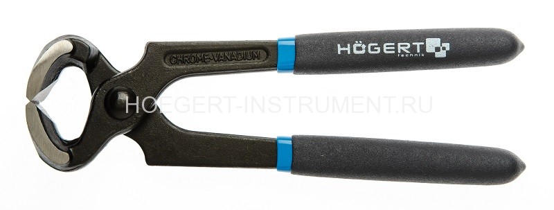

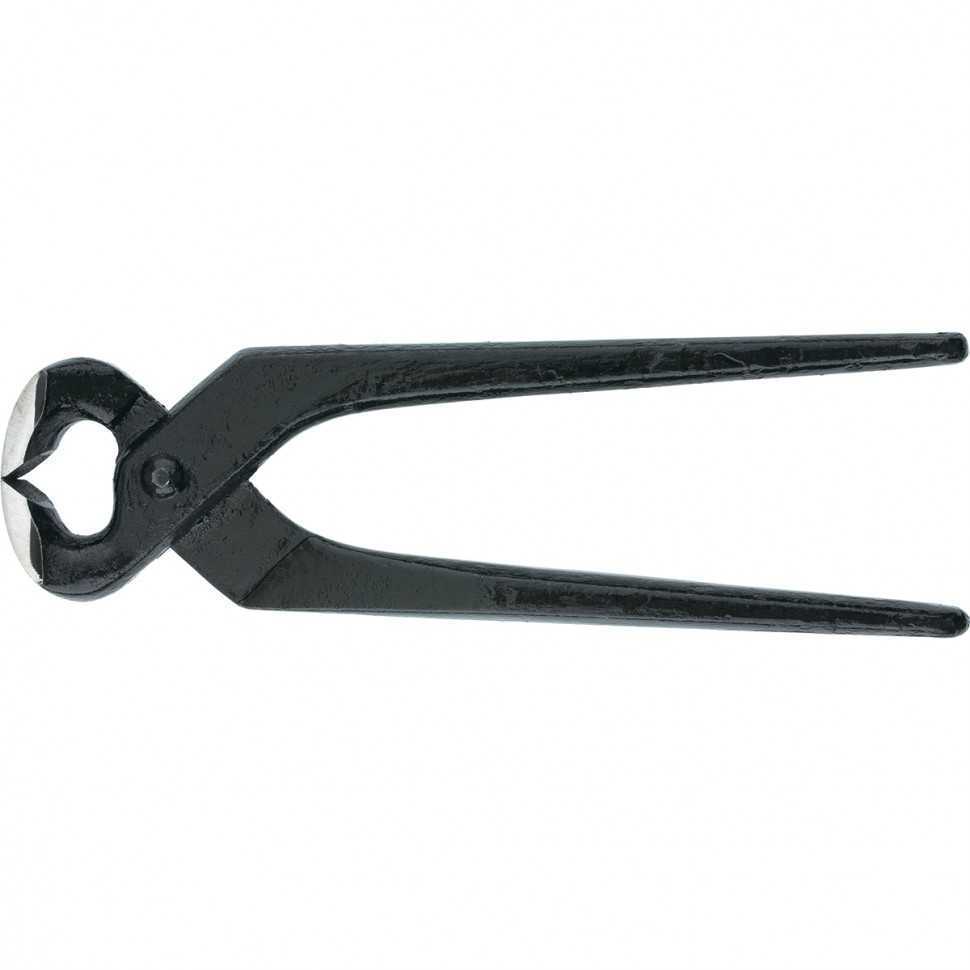

Подскажите , не очень ориентируюсь в торцевых клещах , их предназначении по профилю губок . Выложу два фото : Who is Who ?кк1

ну, мне так кажется, плотницкие

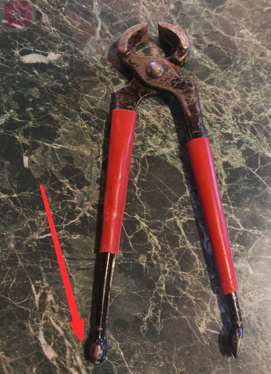

Screenshot_20251003-204544 Для чего вот этот конец универсальных плотницких клещей? Что им делают?

Alpen, На фото №1 клещи плоской кромкой как у бокорезов по пластику . №2 режущая кромка заточена как у бокорезов для проволоки .

Имхо, на 1 виден усилитель внутри - гвозди тянуть.

Клещи универсальный инструмент, не имеющий специального назначения. Для вытаскивания гвоздей любые подойдут.

Можно торчащие шляпки гвоздей аккуратно добивать

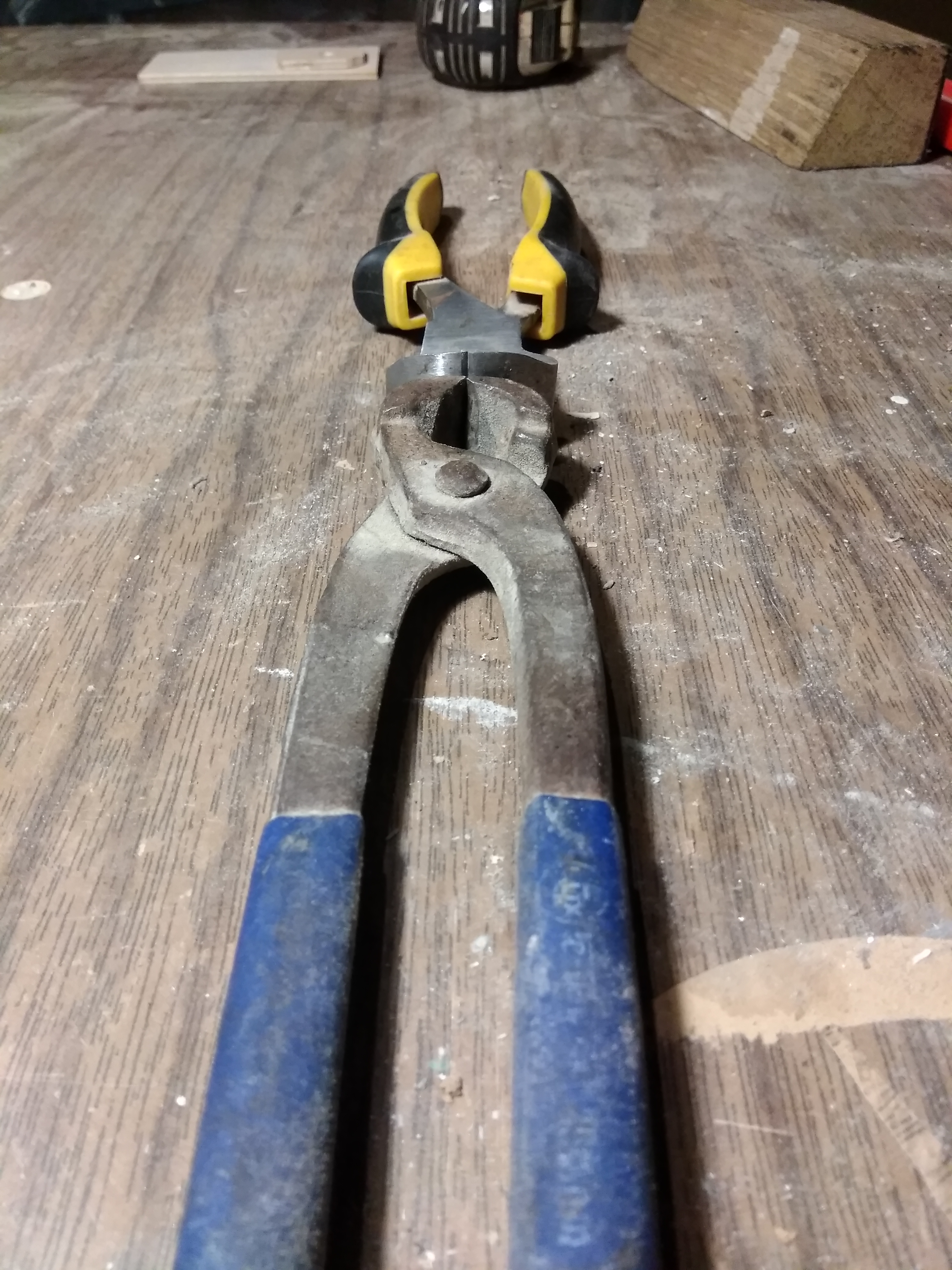

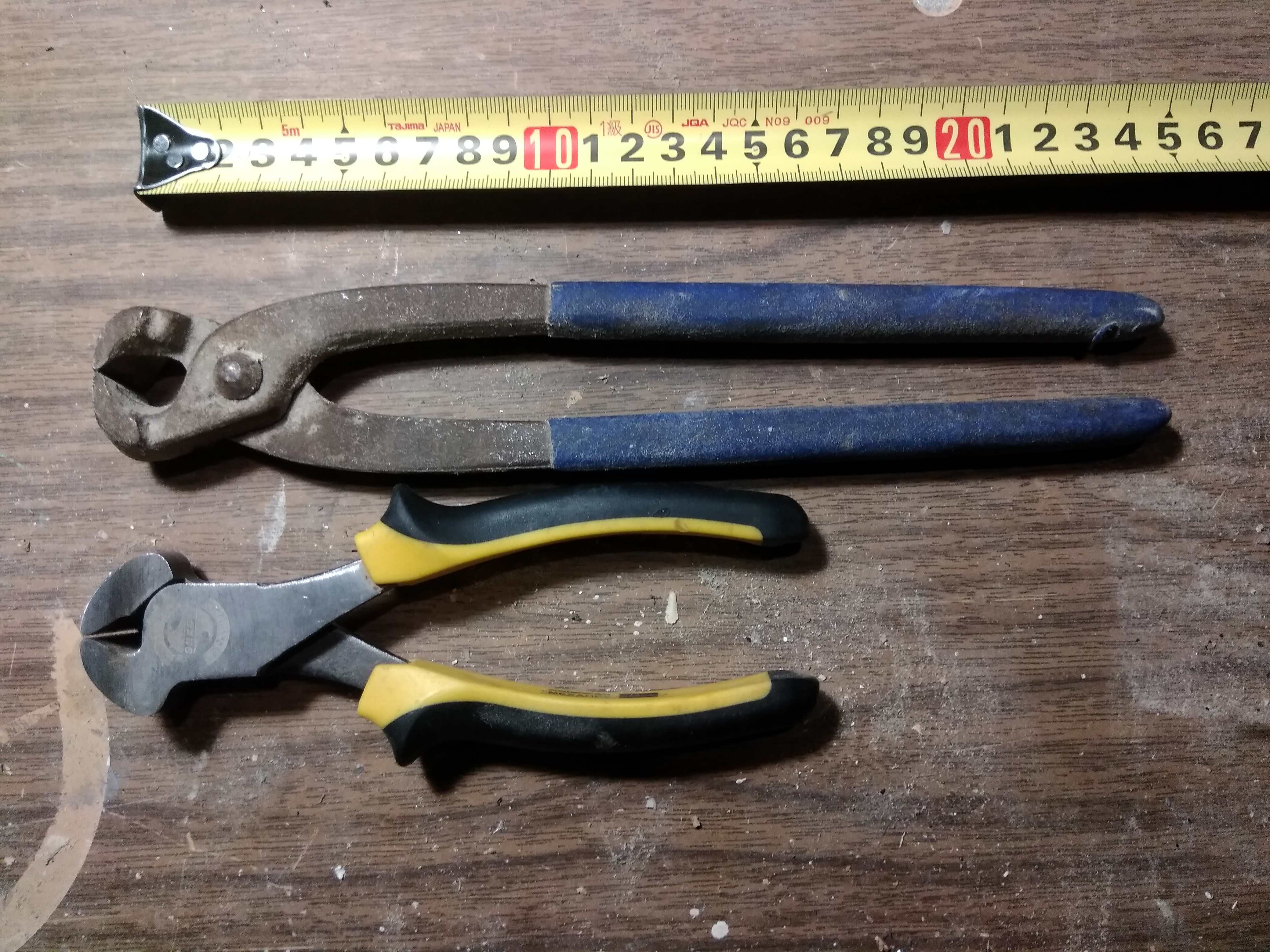

Ага, на 3мм. Голова (длина РК) 22мм и 25мм соответственно.IMG_20251003_223031IMG_20251003_223223согласись, афигенная разница. Что ручки длиннее это и так понятно, и это по сути единственное отличие. Кста... Вязальными тащить удобнее, они быстрее опрокидываются.

Вот стыдно жеж такого не знать... Забиваешь гвоздь не до конца, откусываешшшшшь шляпу, подкладываешь сбоку энтой канавкой, и загибаешь. Потом эту получившуюся скобку бьешь заподлицо. Придумали в досаморезную эру.
