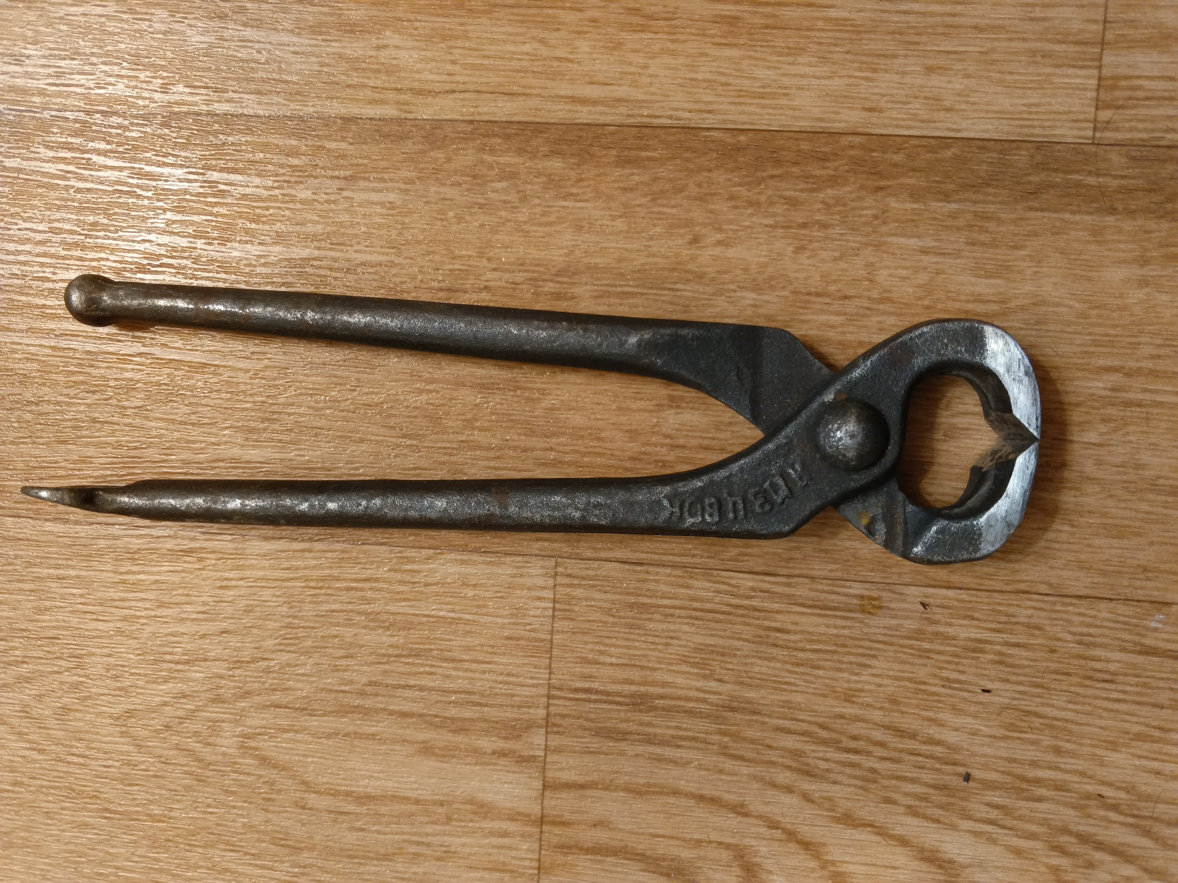

Alpen, На фото №1 клещи плоской кромкой как у бокорезов по пластику . №2 режущая кромка заточена как .....
чета мне подсказывает, что не это главное, хотя и важно

У настоящих плотницких (столярных) клещей этот конец был в виде явной сферы и нужен для выдергивания утопленного гвоздя - два удара справа и слева шляпки и в получившиеся углубления можно подлезть губками клещей.

Клещи лёжа и один удар. Подлезай нихачу. Но с повреждением лицевой стороны. Поэтому метод варварский.

Нашел статью которая разъясняет по поводу столярных ( торцевых ) клещей : ст. клещи .

Можно торчащие шляпки гвоздей аккуратно добивать
Спасибо за ответ.
Оказывается мнения очень разные по поводу этого шарика)
Даже и пристыдили)
Ну а гвозди добивал стержнем добойником, с небольшой вогнутой сферой на конце.
https://www.vseinstrumenti.ru/product/dobojnik-dlya-gvozdej-nabor-4-sht-topex-03a440-866777
Но правда не покупным, а самодельным.

BV, Посмотрите ссылку выше , выложил ее для ознакомления , там написано : Шарик служит для удара по нему молотком при утапливании шляпки гвоздя во время его забивания .

У стайера это нечто, очень отдаленно напоминающее шарик, кривое косое, с литниками. Гвоздодер на другой ручке доводил до ума болгаркой и бормашиной) - он также был не работоспособен.
А голова и кромки вполне годные.

Стержень, или сломанный бур - болгаркой.
Еще... когда крутишь стержень, и отрезаешь болгаркой по кругу в центре остается острый шип. Надо бы попробовать с шипом - по идее он не даст добойнику соскальзывать с гвоздя.
Фигасе, а я все время думал, что это заклепкам бошки формировать, расклепывал ими самодельные заклепки, у меня еще советские из нержавейки. А гвозди добивал выколотками.
