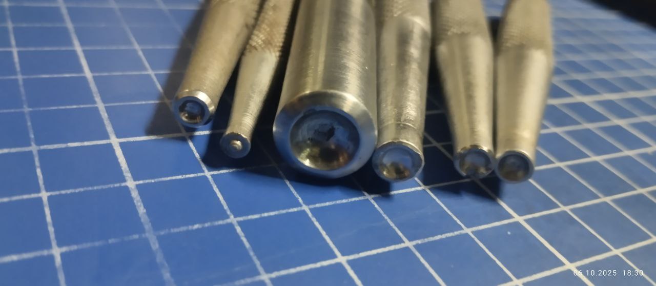

1с шипом тоже есть
Сообщений: 139806
06.10.2025 в 16:40:26
Alpen написал 06.10.2025 в 16:19
Фигасе, а я все время думал, что это заклепкам бошки формировать
Не, не.... речь про самодельный - небольшую вогнутость делал сам, чтобы не соскальзывал.

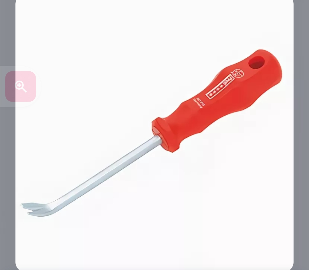

Особенно допекают не православные, советские саморезы из сталепластилина, с шлицом минус, который слизывается, или уже слизан.
Тут старый шкаф разбирал - на рояльной петле мелкие саморезы были забиты молотком суровыми советскими мебельщиками.
Если надо аккуратно разобрать - пока ничего лучше не придумал, чем допиливать шлиц дремелем.
Глубоко засаженные небольшие гвозди - примерно вот этим
Screenshot_20251006-171604

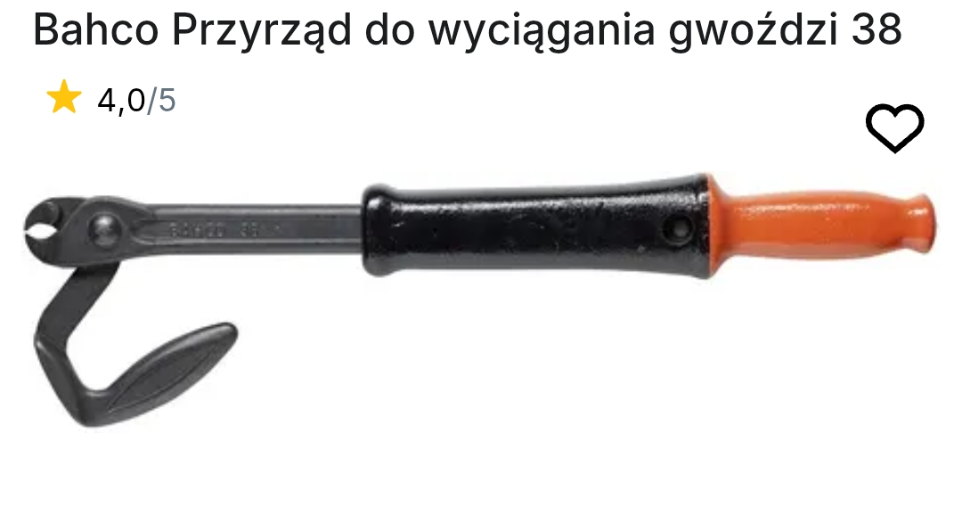

Еще в картинках такое попадалось
Screenshot_20251006-171857 Есть у кого?
я все время думал, что это заклепкам бошки формировать,
Ещё для хольнитенов. Те с шипом похоже для люверсов.

sanya1965 написал 06.10.2025 в 18:15
Сложно теперь сказать, судя по электроискровым надписям, работали эти штуки когда то на каком то заводе или фабрике. Расклепывать заклепки ими кстате удобно, особенно если место не удобное, да и гвозди забивать выколоткой тоже хорошо.
