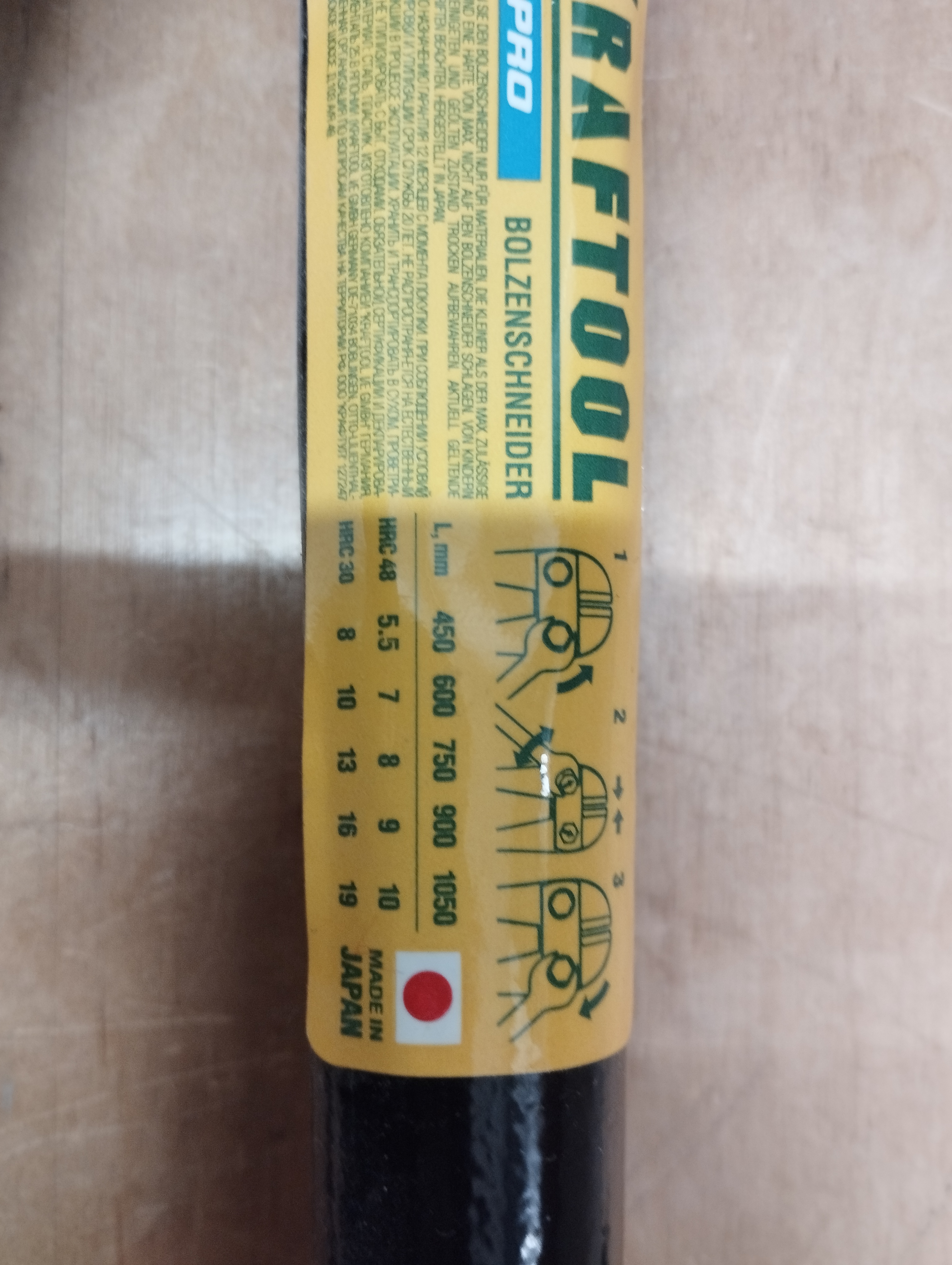

sereza
sereza
Дарвинист
Регистрация: 05.11.2010
Сообщений: 6941
10.01.2026 в 19:07:41
IMG_3304IMG_3305
