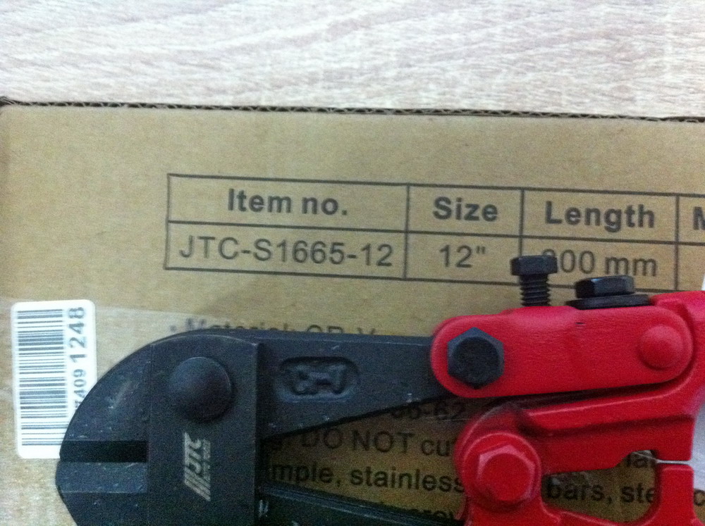

Пришёл сегодня мелкий болторез JTC (взял на посмотреть и оставить для тонкой проволоки). Но модель оказалась другой, вместо JTC-JW0925-12 оказался более дешёвый JTC-C1665-12.1Покрутил я его - не впечатлил. Рычажная система показалась не надёжной. Маленький рычажок, служащий для регулировки прижима губок, держится на одном болтике М6 (возможно м8, но показался меньше, тело болта не видно) возле самого шарнира и испытывает большую нагрузку при резании.2К тому же, максимальный диаметр проволоки 4 мм супротив 6-ти у 0925 (вот и разница между ними выяснилась). К тому же само изделие не производит впечатление, какое-то кривоватое, губки сходятся в одной плоскости по обеим плоскостям, но кривовато по отношению к ручкам и елозят относительно друг друга. Такое впечатление, что клепают их в Китае, где сделано нигде не указано, ни на инструменте, ни на коробке. Парни, что можете посоветовать в пару к красному, о котором шла речь выше, размером 350 мм (14 дюймов)?

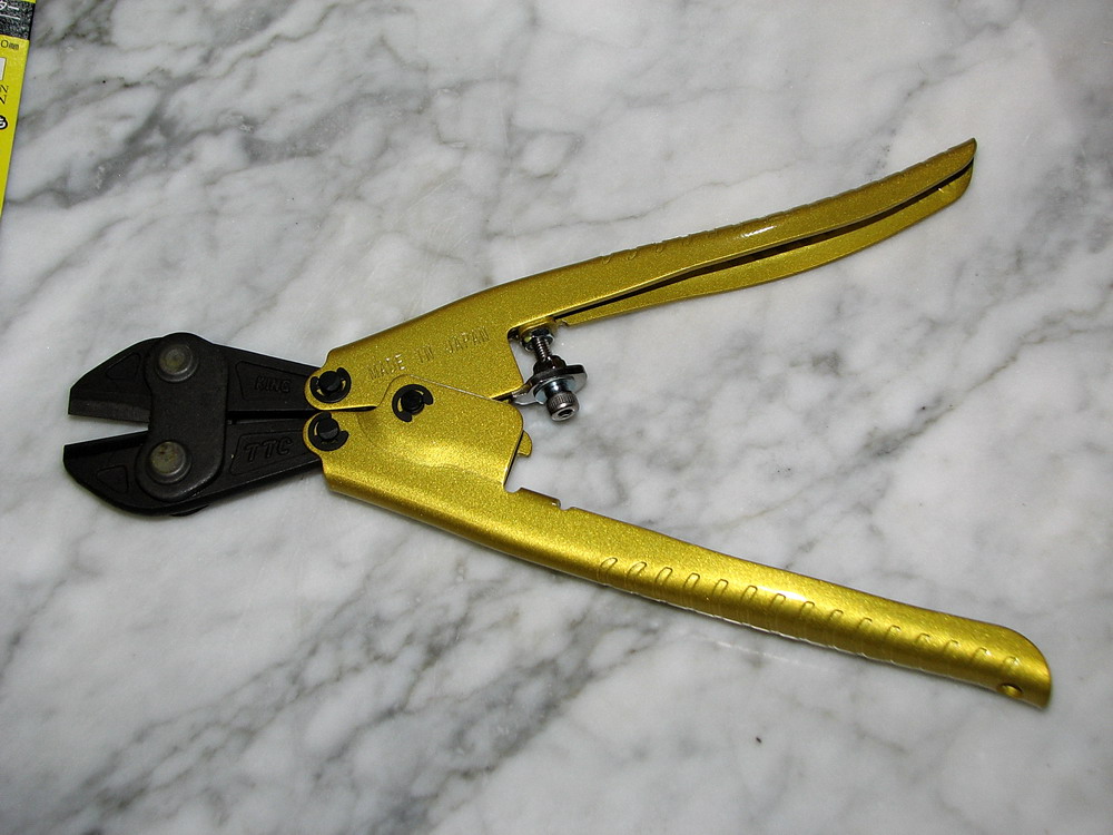

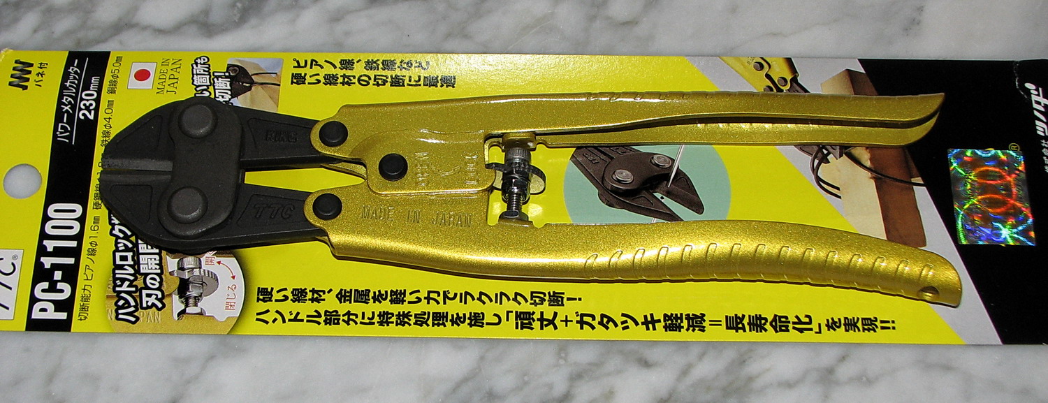

Получил сегодня мелкий болторез Цунода. Из Китая. Ну что сказать, сделан идеально, ни малейшего люфта, при этом лёгкий ход, качественное литьё, губки смыкаются точно острыми кромками (надо лишь чуть-чуть подрегулировать смыкание - есть маленькая щёлка на концах губок). И...номер на голограмме тот же, что и на кусачках...Как-то уже и засомневался, что номер должен быть разный. И еще не понятно, это год выпуска или что? На самом болторезе ни пятнышка ржавчина, абсолютно новый.цу1цу2цу3

Так-то у болторезов принято оставлять небольшой зазор между губок.

Дмитрий Т, Где вы такой болторез заказывали ?

Игорь А., выбирайте: TSUNODA PC-1100

Брал на Озоне в конце декабря за 1748 р. сейчас чуток дороже https://www.ozon.ru/product/tsunoda-king-ttc-tyazhelye-kusachki-dlya-rezki-metalla-professionalnye-kusachki-instrumenty-1817310436/
