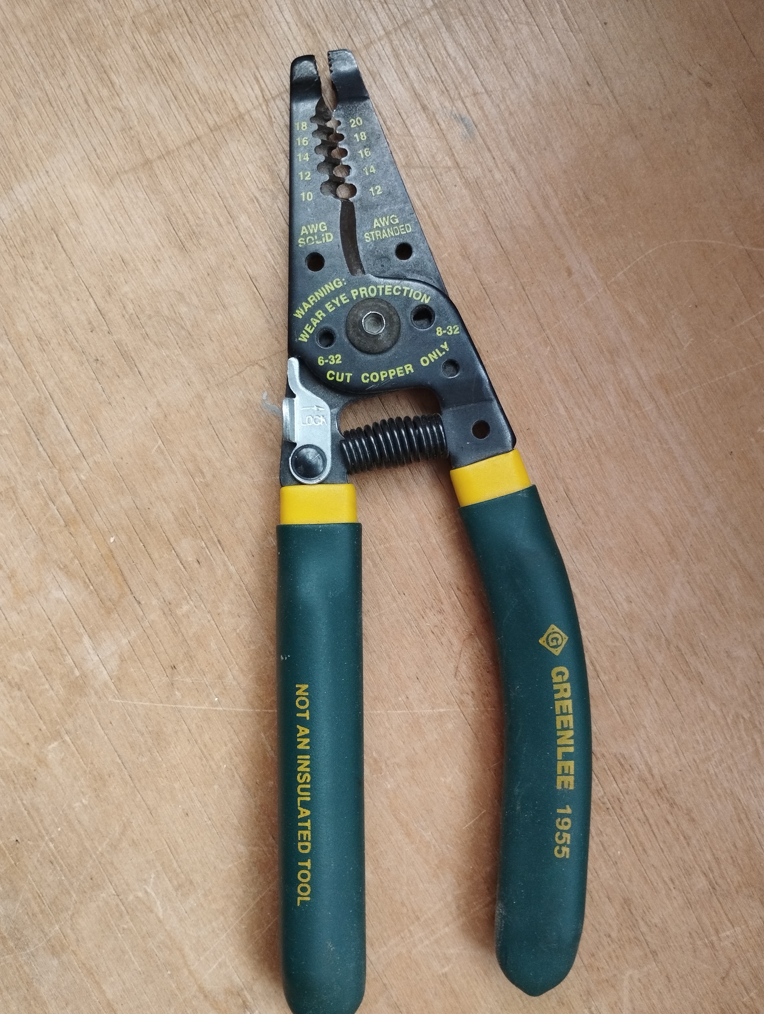

IMG_20260116_154033Комбайн с похожим механизмом. Редко но все же используется,, для мелких сечениях ( провода для наушников например ).Отверстия на нем , я так и не понял для чего . Я не очень с электроникой , а чем там мелкие сечения снимают изоляцию( кроме зажигалки )? Дмитрий Т. Кто много с листовым металлом работают, - stanley ( цена / качество - цена 1000 руб за шт примерно ) . Я не очень люблю ручной труд- набрал всякой ...не советчик .Одними прямыми не отделаешься. Важней тип ножниц , а не производитель .На форумхаус - 8 стр про ножницы , информации полно . На кухне три вида ножниц - рыба , средний( для зелени и всего остального) и портные почти для бумаги.
У моих паяльников два вида жала, классическое в виде зубила и обрезанный конус с глухим отверстием в торце. Изоляцию с таких проводов снимаю паяльником с зубилом. Делаю круговое движение кромкой зубила вокруг провода и пальцами снимаю изоляцию. Все жилы остаются не повреждёнными. Удобный способ, паяешь и паяльником же снимаешь изоляцию.
) Там же написано жёлтым по черному "кусать только медь"
Nemez написал 16.01.2026 в 15:43
Ногтями)
МГТФ - обжигалкой из нихрома.

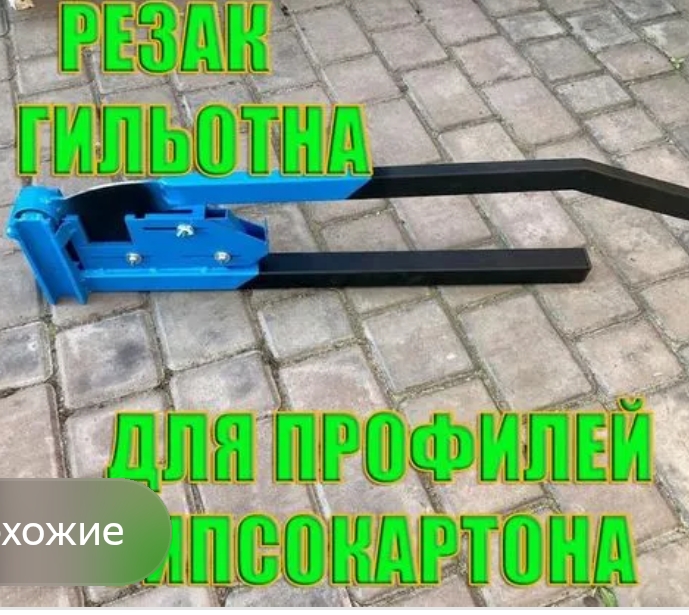

Ну и ещё Screenshot_20260116-191011 Но... дорого. Для работы не на потоке наверное нет смысла.

BV, Мне бы не хотелось покупать лишнего оборудования. Ножницы, кусачки и клещи - всё что нужно. Нивелир есть. Кстати, вопросик. Профиля скручиваются саморезами, есть ли что, какой-нибудь простой инструмент, что бы делать углубления в профиле, чтобы шляпки не торчали под гипсокартон? ПыСы. Если не понравится, у меня есть монтажная пила.
